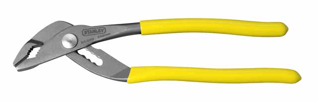

Кто знает, хомуты реально назад штатный заправить обычными пасатижами?[/quote]
Для снятия/одевания хомутов купите регулируемые плоскогубцы - обычными такая запарка .

Сообщение anton-67 » 05 май 2014, 20:41
Этим только хомут для патрубка с воздухана к ДЗ снимать-ставить. А хомуты крепления коллектора не получится.

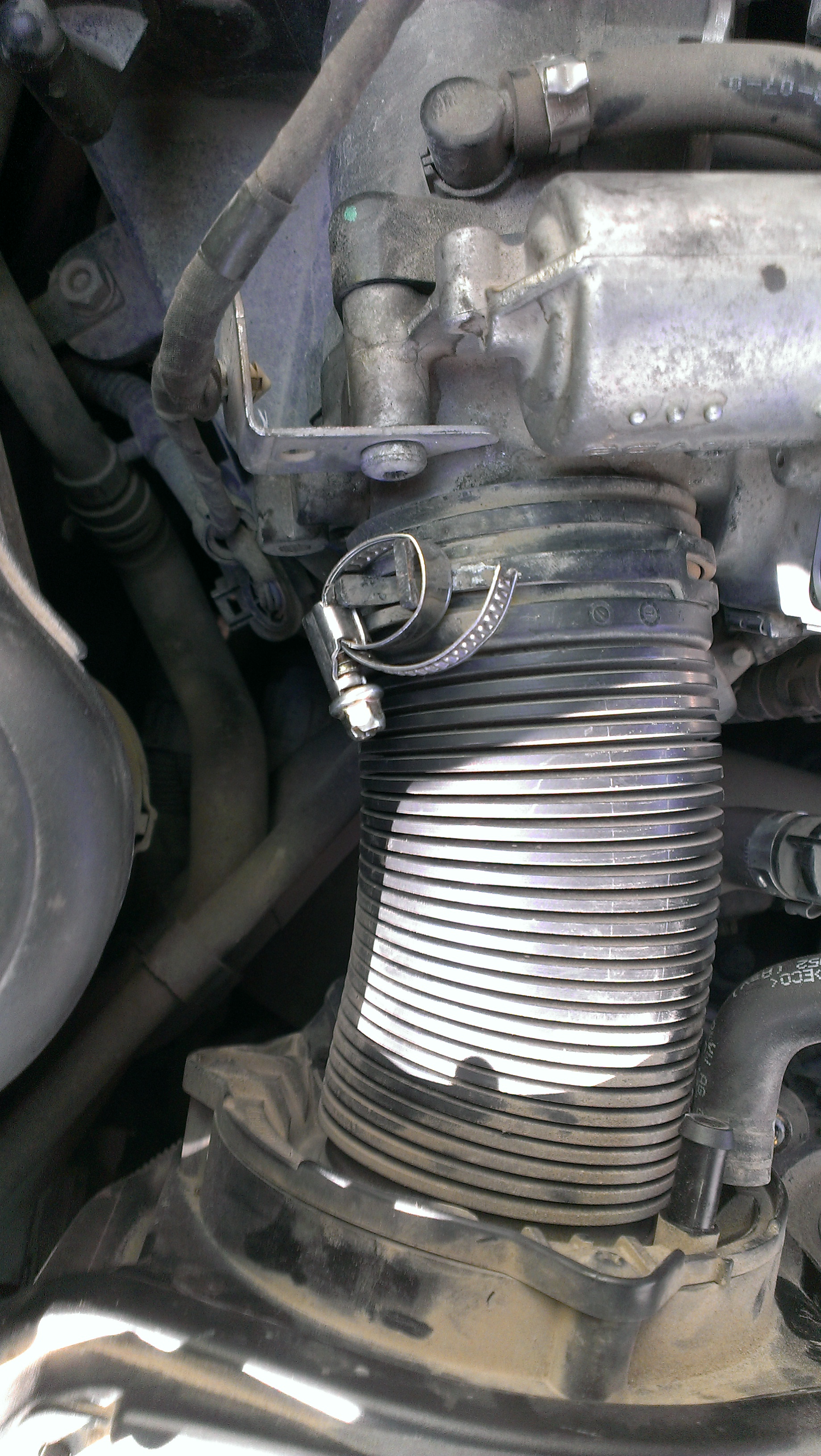

Сообщение 3D_max » 15 май 2014, 06:49
Почистил седня)
снимал полностью.
фоток больше на драйв2 смотри там.
тут добавил ноухао) чтоб штатный хомут стянуть
