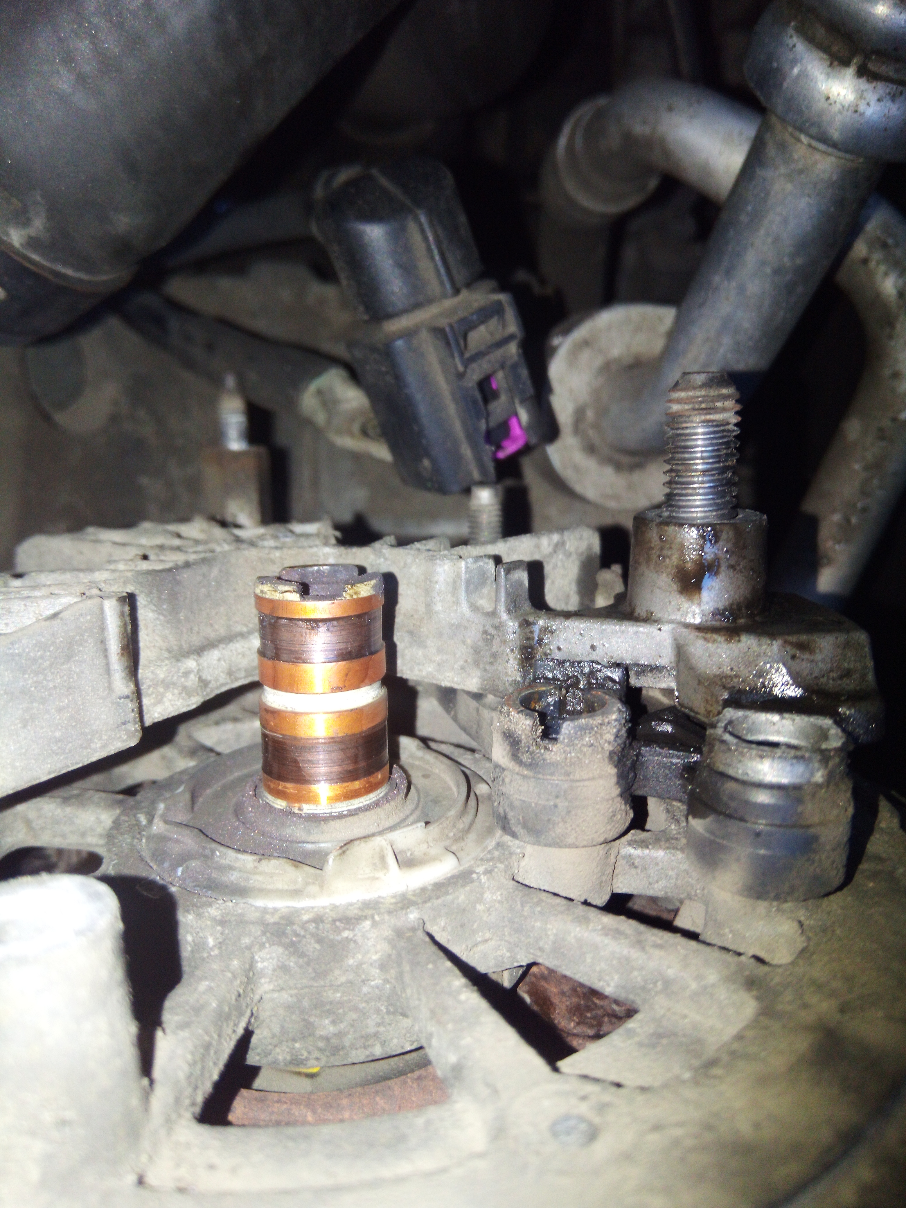

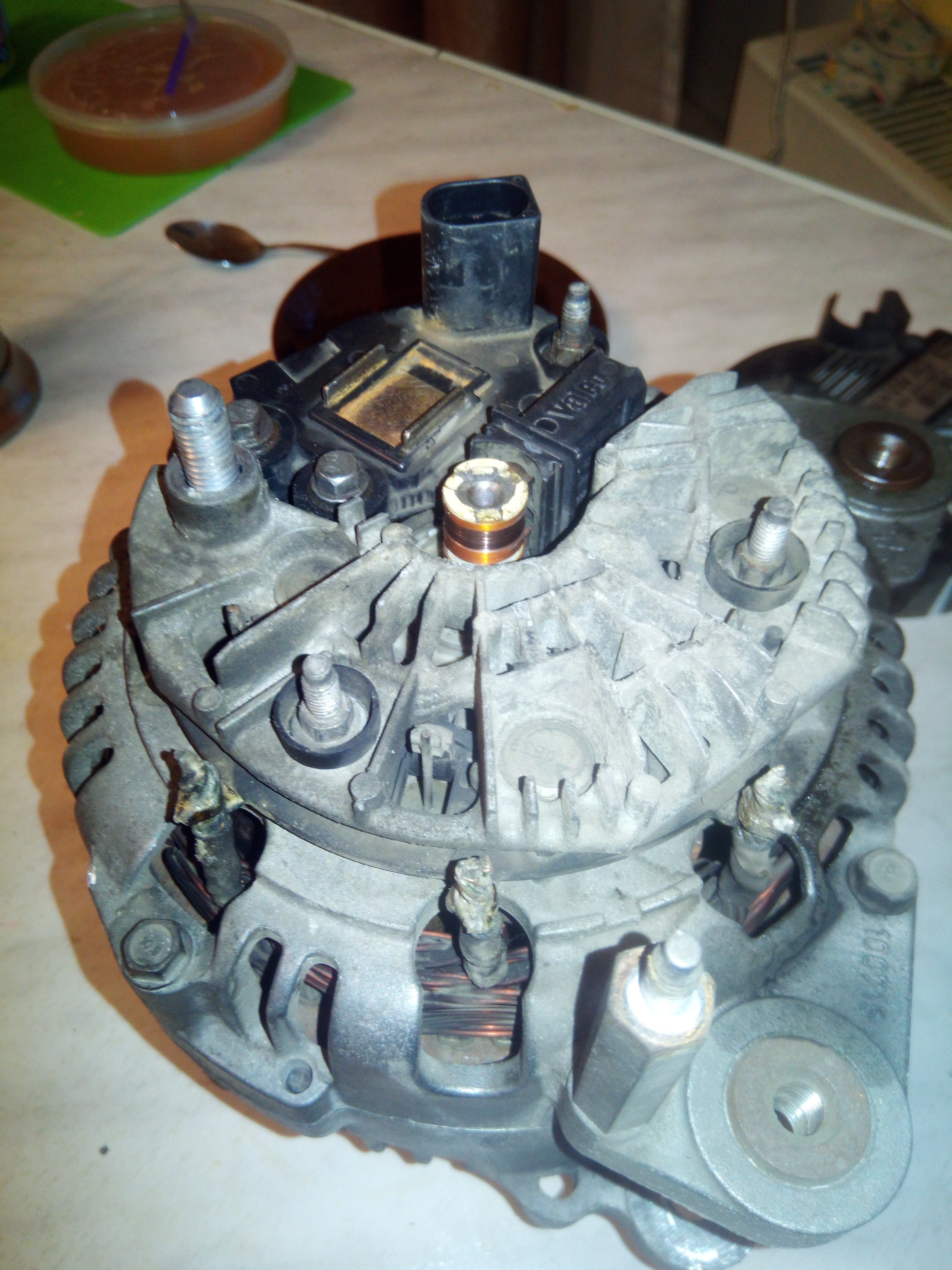

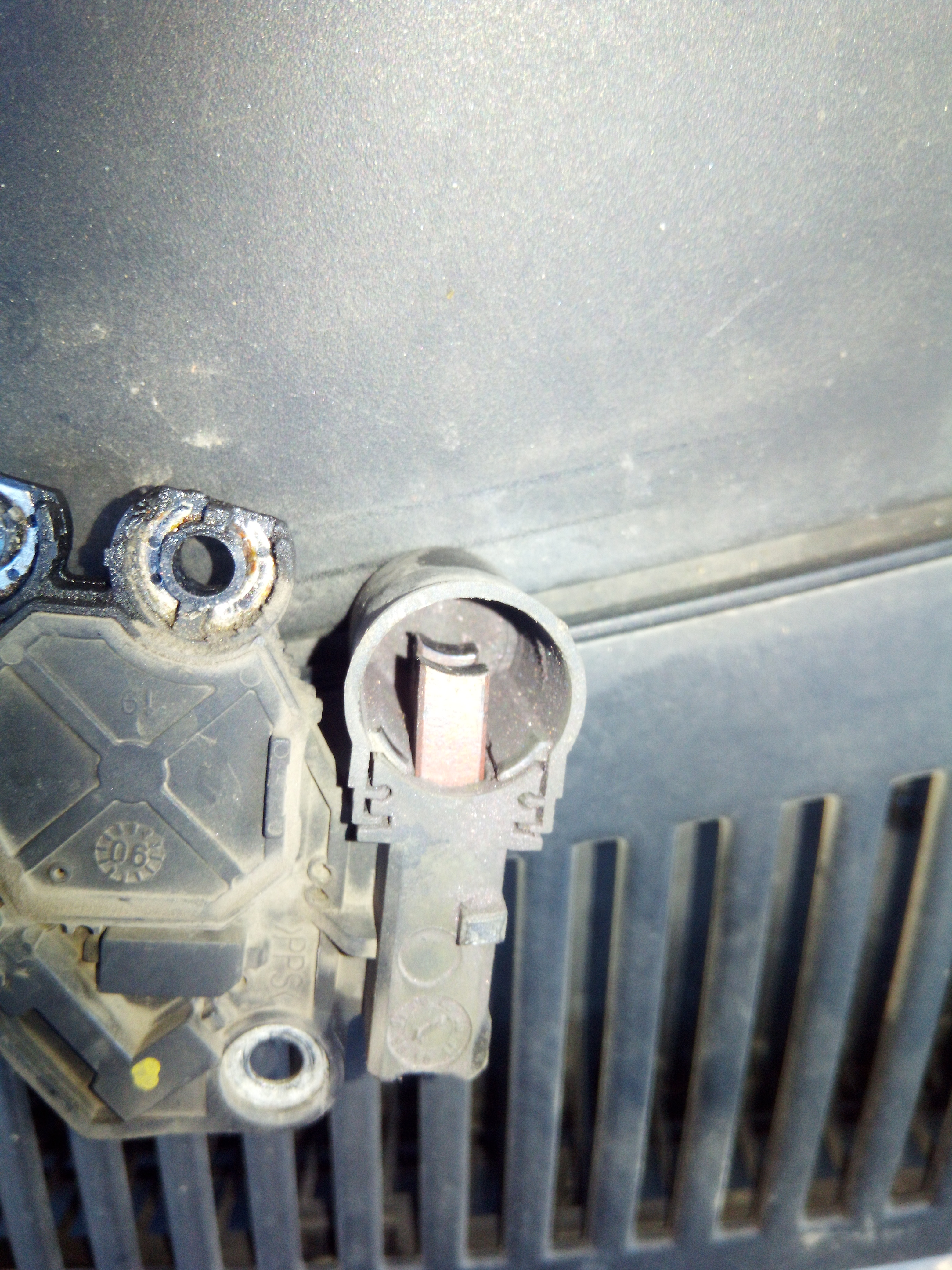

Вот фото вала с кольцами и щеток, вроде ещё ходить и ходить. Кстати гену не снимал и так добрался.

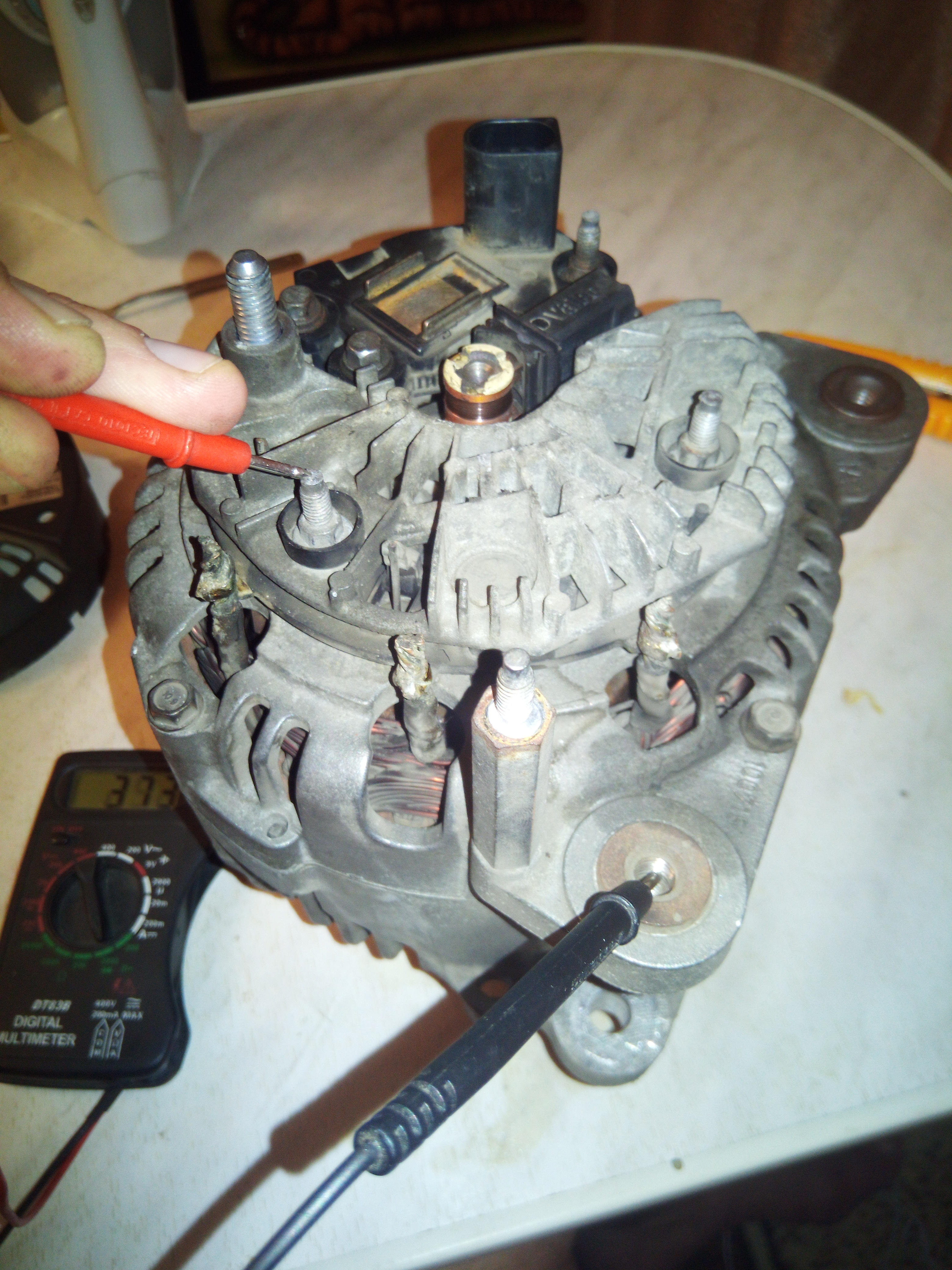

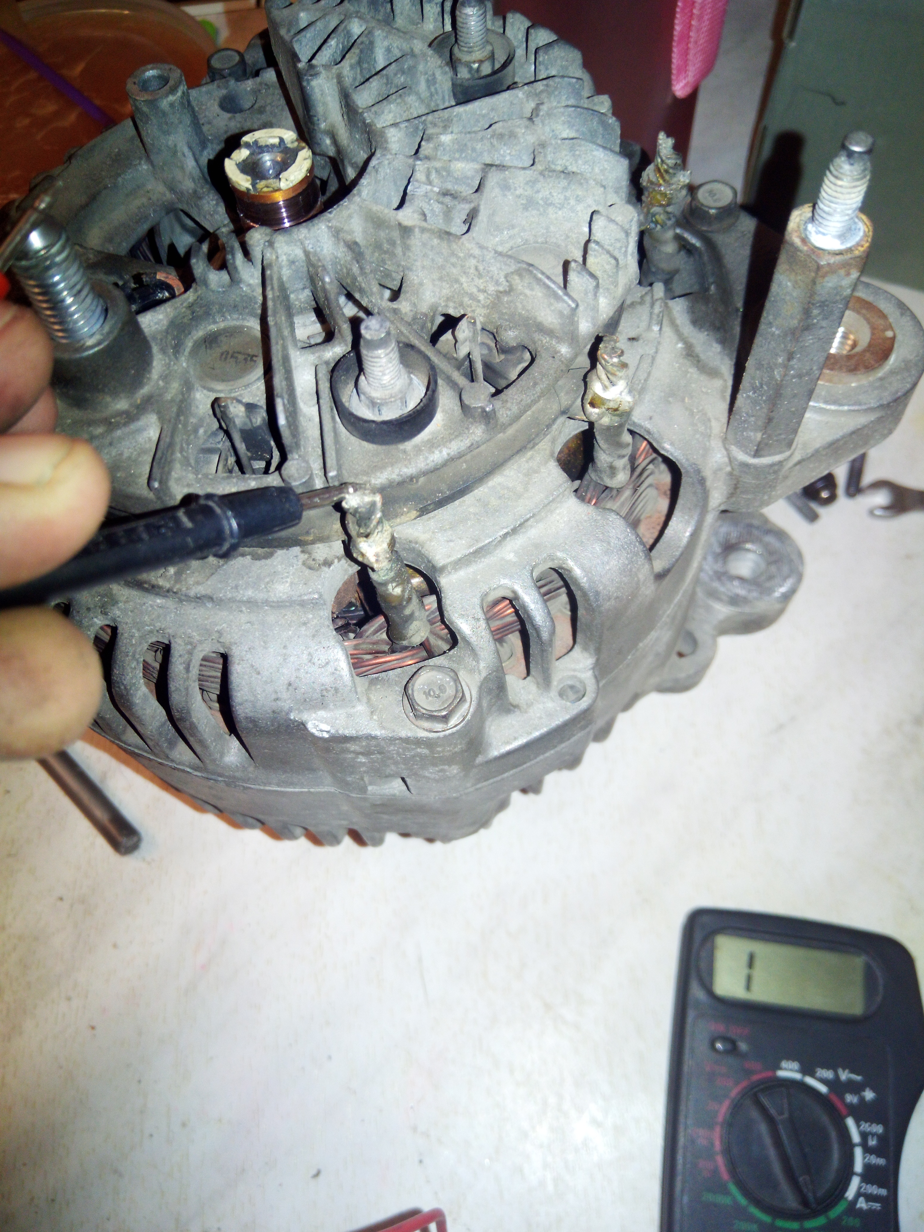

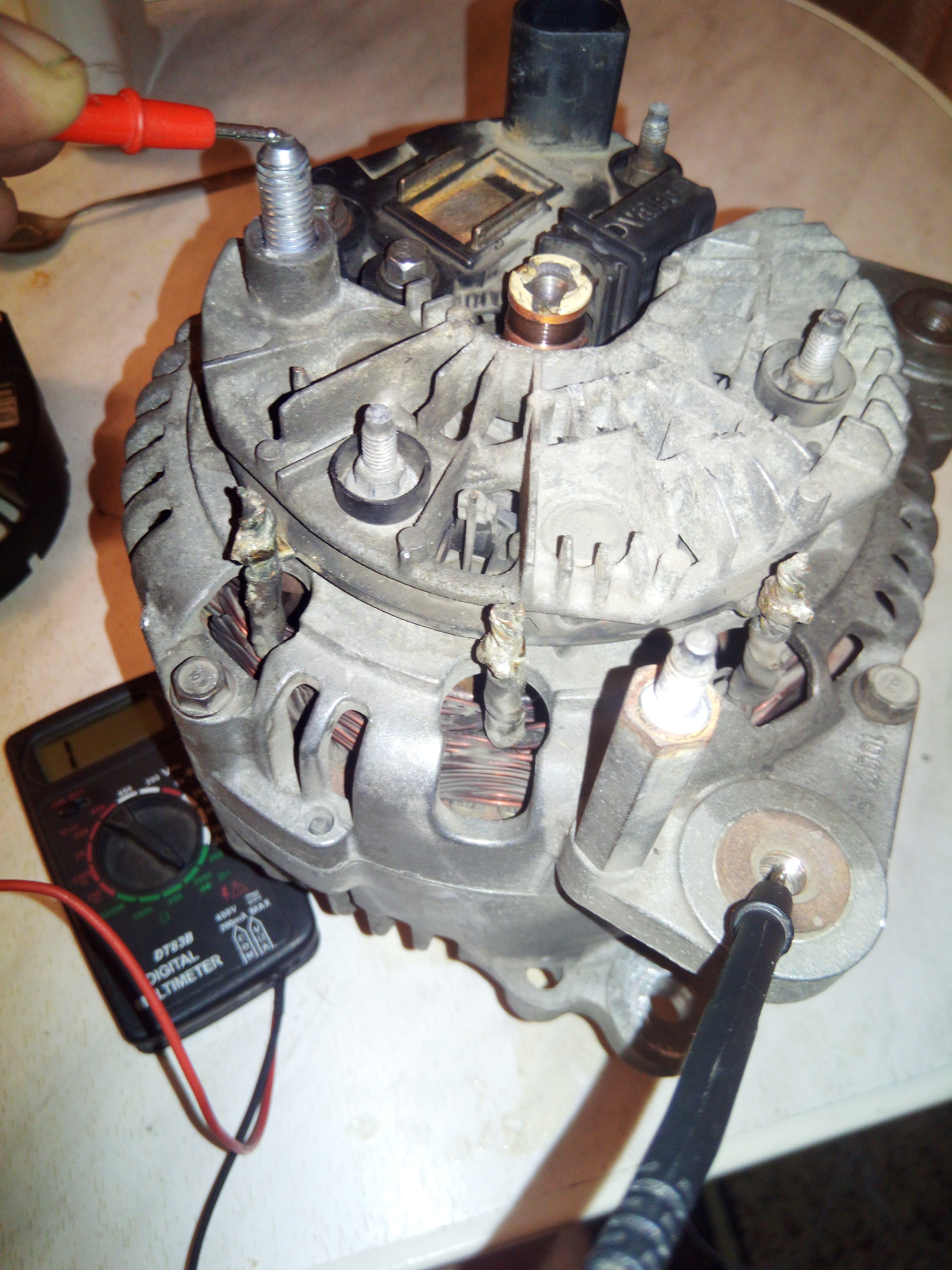

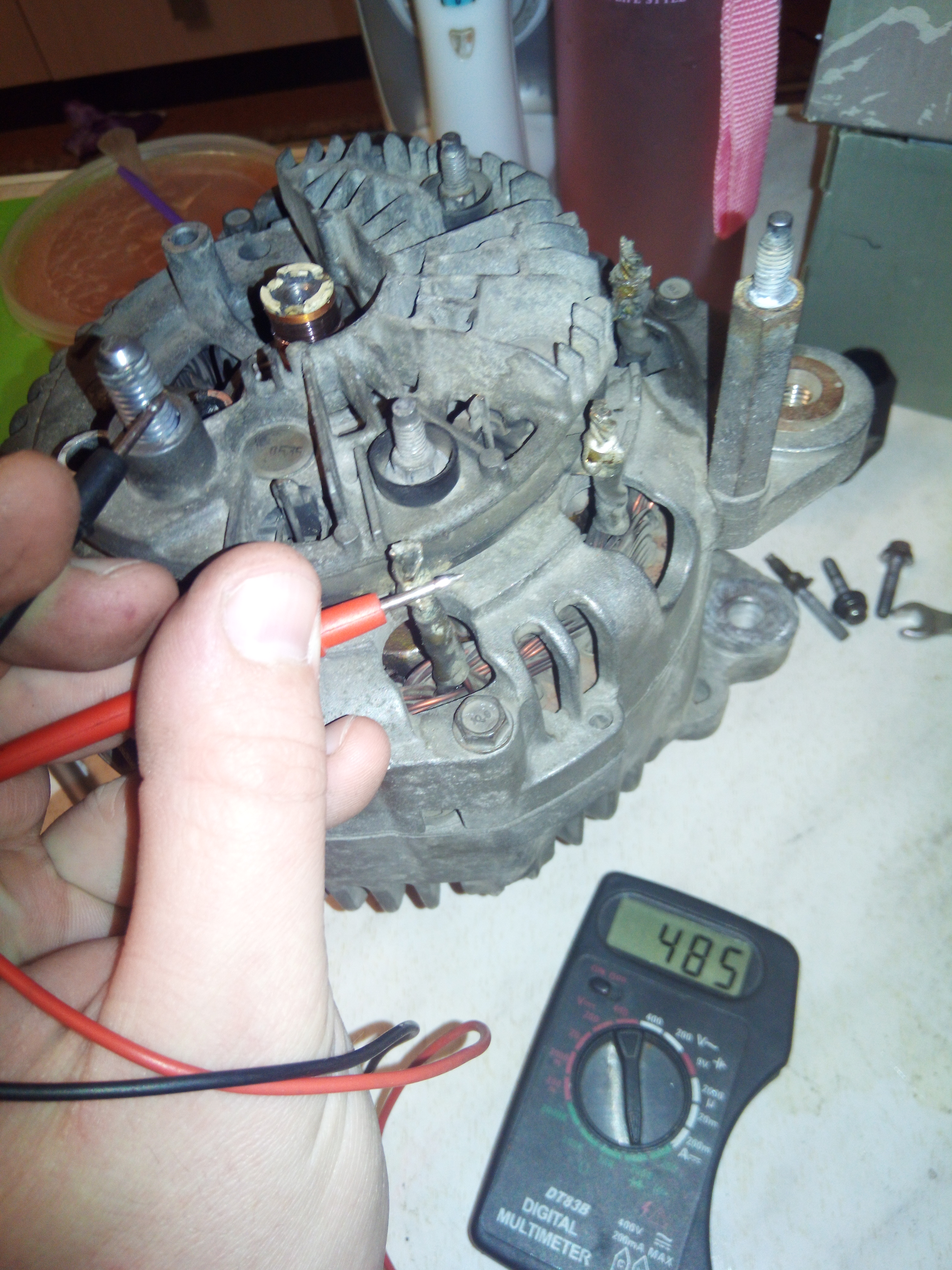

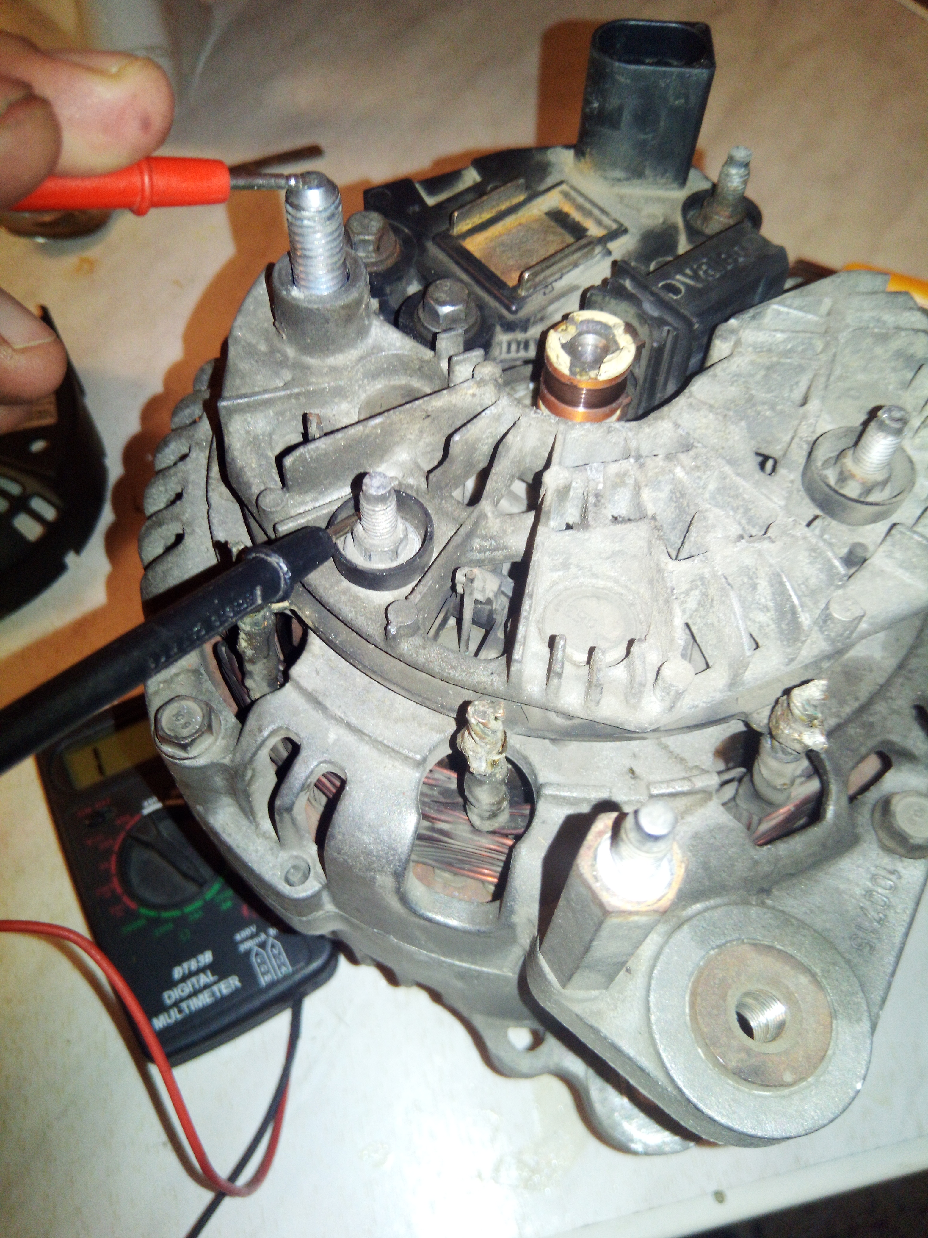

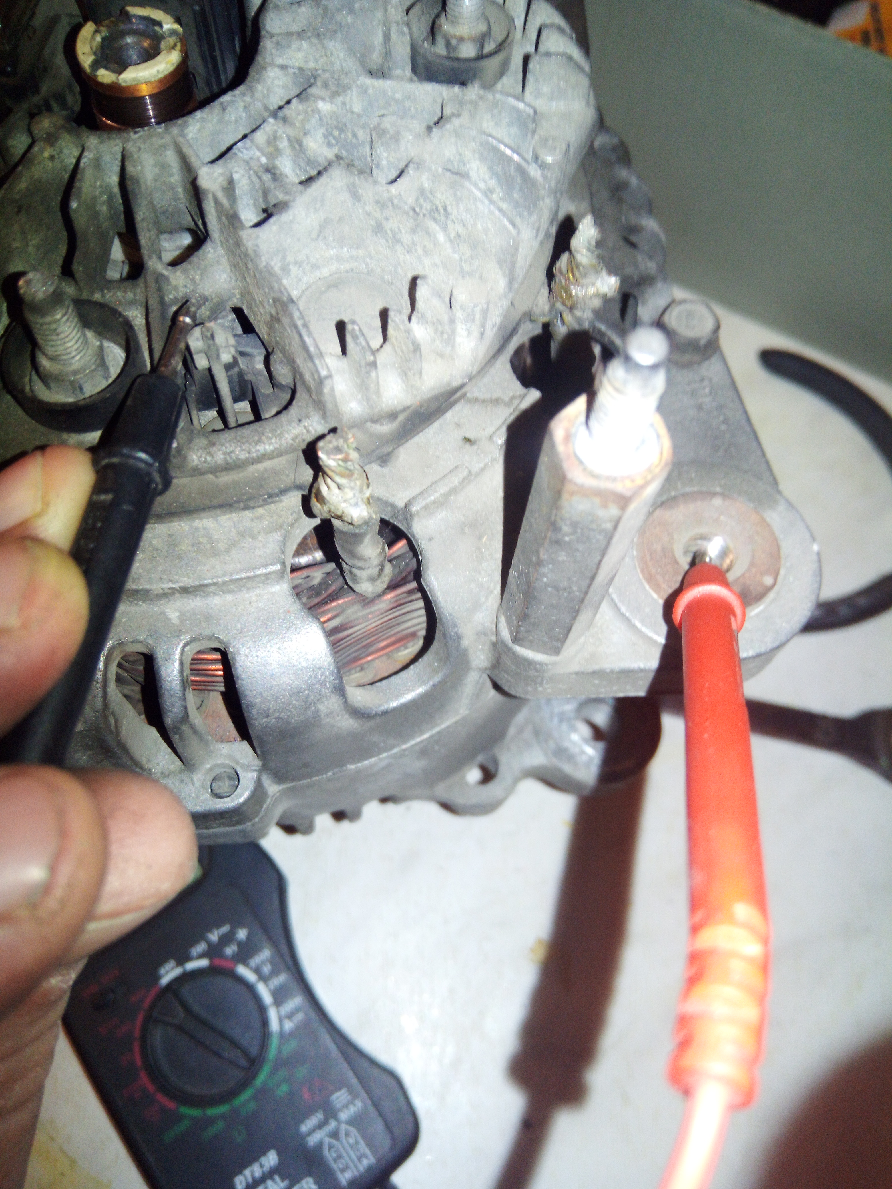

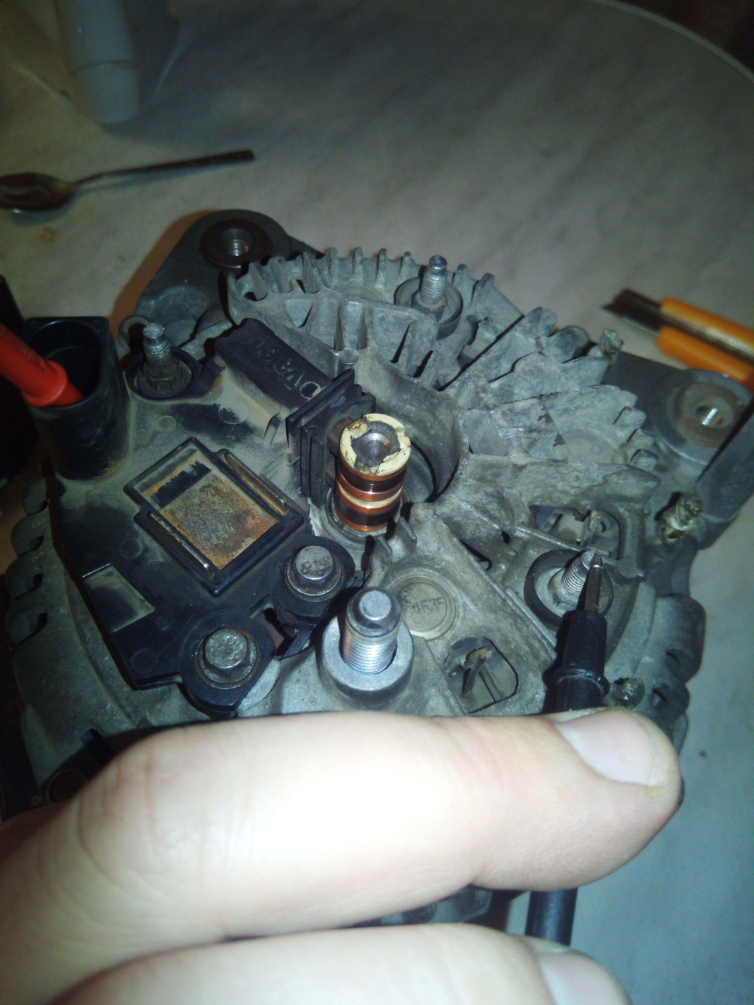

Нашёл в инете как классику проверяют без снятия диодного моста не знаю подходит это для нашего гены ,вот что сделал
1.Прижимаем положительный вывод мультиметра в режиме омметра к выводу 30 генератора, а отрицательный вывод к его корпусу. При исправном диодном мосту сопротивление стремится к бесконечности.- у меня бесконечность т.е. норм
2. . Проверка положительных диодов на «пробой».
Положительный щуп мультиметра в режиме омметра прижимаем к выводу 30 генератора. Отрицательный к одному из болтов крепления диодного моста. Если диоды исправны, сопротивление стремится к бесконечности....- тоже норм
3.Проверка отрицательных диодов.
Соединяем положительный щуп мультиметра с одним из болтов крепления диодного моста. Отрицательный прижимаем к корпусу генератора. Сопротивление стремится к бесконечности – диодный мост исправен.....а вот тут тестер стоит на звонок у меня звонок, значит мост неисправен так?
4.Проверка дополнительных диодов
Прижимаем положительный щуп мультиметра в режиме омметра к выводу 61 генератора. Отрицательный прижимаем к одному из болтов крепления диодного моста. Сопротивление стремится к бесконечности – дополнительные диоды исправны а вот тут на одном контакте от штекера щеточного блока к одному из болтов крепления диодов бесконечность ,а от другого усикаразьема 560 ом
Максимус
Откуда: Балашиха
Re: нет заряда АКБ, горит лампа.
Сообщение Максимус » 07 ноя 2018, 22:19
Правильно ли я сделал? Если да то по пункту 3 диодный мост не исправен ... Подскажите умы форума

Сообщение boroda II » 07 ноя 2018, 22:48
Максимус писал(а):Правильно ли я сделал? Если да то по пункту 3 диодный мост не исправен ... Подскажите умы форума
Не понял, что ты измеряешь,
Измеряешь сопротивление на коллекторе, перед этим Снимаешь щетки с регулятором с генератора. оно маленькое несколько Ом, редко доходит до 10 Ом обычно меньше , коллектор не мешало бы зачистить.
Прозваниваешь диоды в мосту от выводов обмотки статора на плюс и на корпус, чередуя контакты мультиметра. Во всех случаях должно звонится только в одну сторону.
все можно сделать проще с помощью акб или источника питания на 12В и лампы 12В 21Вт. Тогда меняешь полярность подавая плюс или минус на корпус генератора, щетки должны быть сняты!
Сообщения: 2766

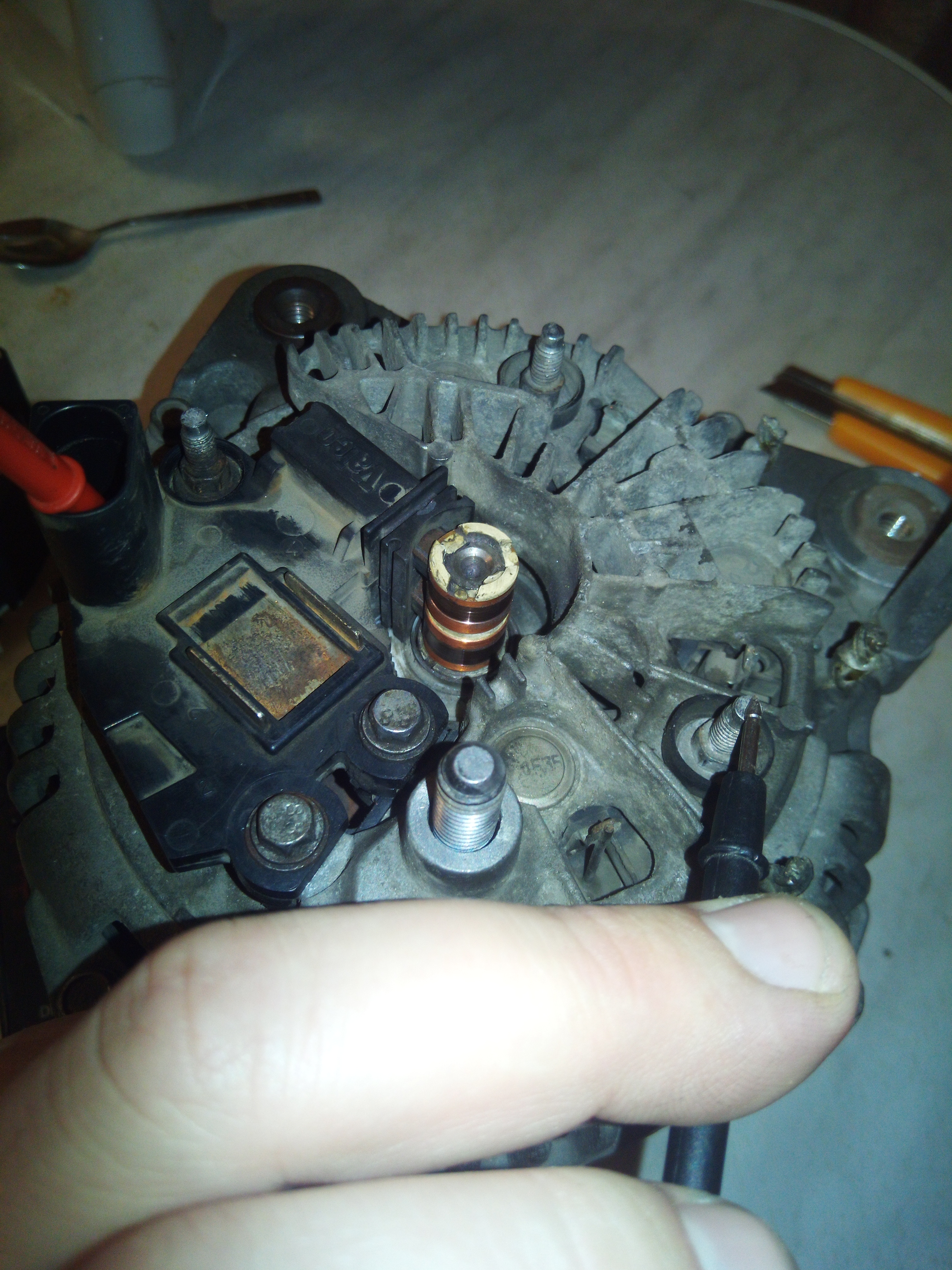

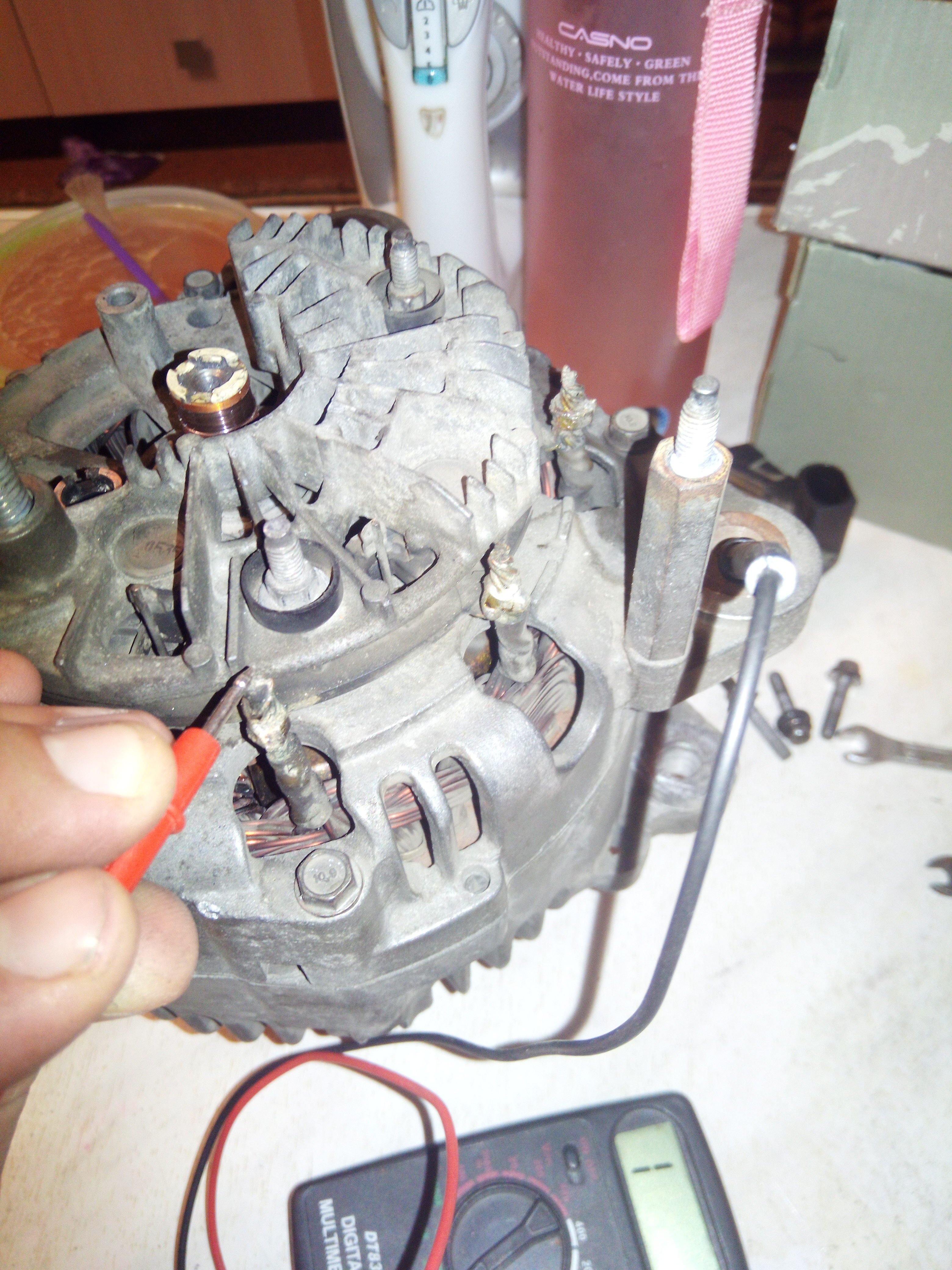

Я не особо электрик :( . что мне сделать снять щеточный узел и потом звонить тестером от усов диодов на корпус? Должно звонится в одну сторону так что ли
Максимус
Откуда: Балашиха
Сообщение Максимус » 07 ноя 2018, 23:19
Так что ли

Сообщение Максимус » 07 ноя 2018, 23:48
Т.е. щуп на выход обмотки статора минус на клему 30 и наоборот должно звонится в одну сторону потом тот же выход статора и на корпус тоже должно в одну сторону и так с тремя обмотками так
Максимус
Откуда: Балашиха
Сообщение Максимус » 07 ноя 2018, 23:55
И так с каждой обмоток так?
Максимус
Откуда: Балашиха
Сообщение boroda II » 07 ноя 2018, 23:56
Максимус писал(а):Т.е. щуп на выход обмотки статора минус на клему 30 и наоборот должно звонится в одну сторону потом тот же выход статора и на корпус тоже должно в одну сторону и так с тремя обмотками так
Обмотки через диоды связаны с плюсовым выводом и корпусом, но только в одну сторону. каждый вывод через свои два диода.
все верно

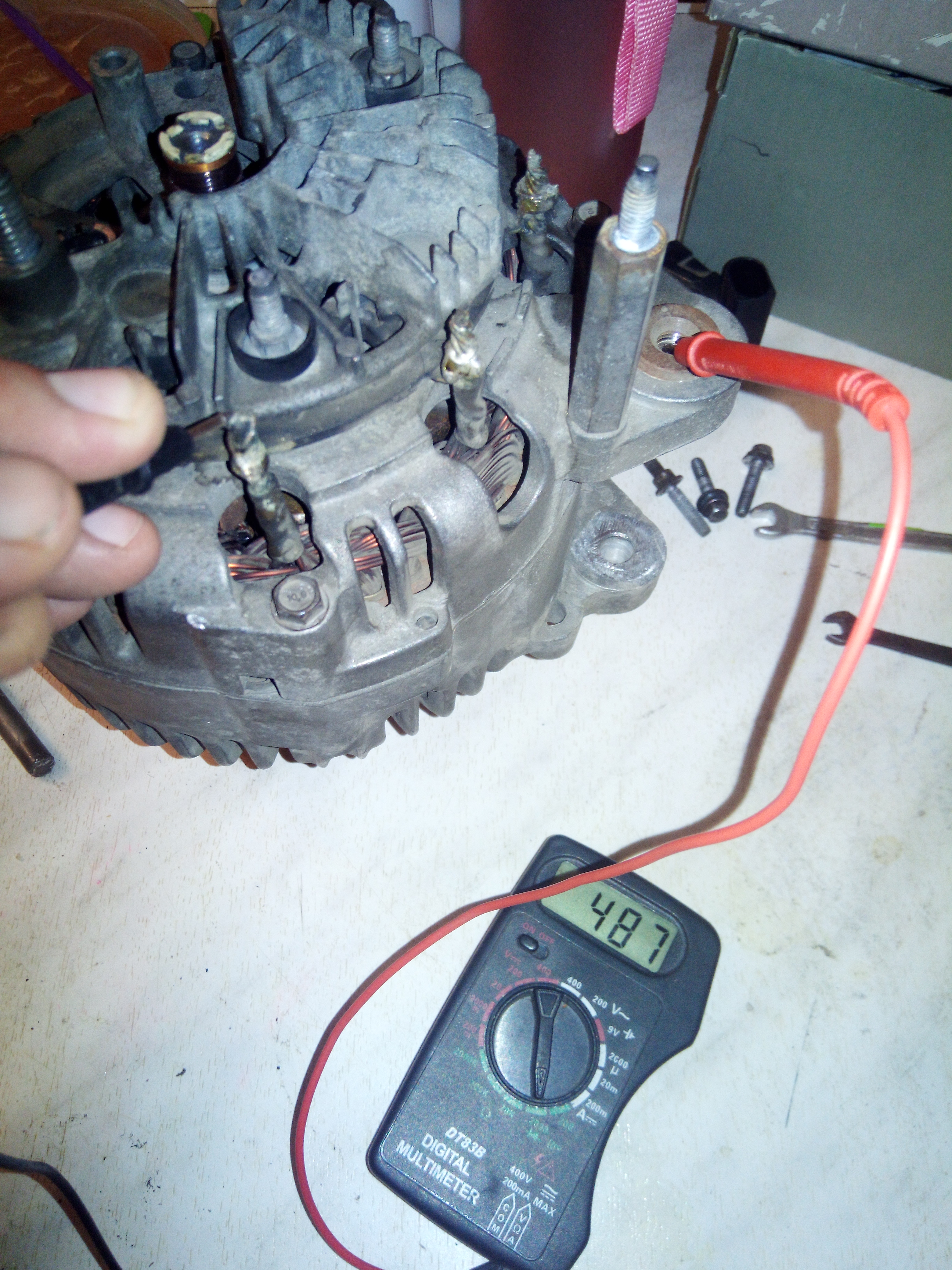

Сообщения: 2766
Сообщение Максимус » 07 ноя 2018, 23:57
Если так то все звонятся только в одну сторону и показывает около 486
Максимус
Откуда: Балашиха
Сообщение boroda II » 07 ноя 2018, 23:59
Максимус писал(а):Если так то все звонятся только в одну сторону и показывает около 486
Диод обладает сопротивлением , именно его тестер и указывает.
Плохо когда сопротивление сильно отличается у разных диодов...
Сообщения: 2766
Сообщение Максимус » 08 ноя 2018, 00:02
boroda II писал(а):Обмотки через диоды связаны с плюсовым выводом и корпусом, но только в одну сторону. каждый вывод через свои два диода.
все верно
Т.е получается что мост в норме что тогда ещё может быть где смотреть
Максимус
Откуда: Балашиха
Сообщение Максимус » 08 ноя 2018, 00:05
Сопротивление одинаково на всех трёх и звонится только в одну сторону что на массу в одну сторону что через плюс в одну сторону значит мост исправлен ..,. Куда копать дальше
Максимус
Откуда: Балашиха
Сообщение boroda II » 08 ноя 2018, 00:08
Максимус писал(а):Сопротивление одинаково на всех трёх и звонится только в одну сторону что на массу в одну сторону что через плюс в одну сторону значит мост исправлен ..,. Куда копать дальше
Судя по внешнему виду и общему окислению я бы предположил , что вышел из строя реле-регулятор. Если после зачистки всех контактов генератор не заработает его ты сможешь поменять уже на машине.
При включенном зажигании без надетого ремня якорь будет прокручиваться с заметным усилием, если все исправно.
Сообщения: 2766
Сообщение boroda II » 08 ноя 2018, 00:12
Есть еще в генераторе вспомогательные диоды , от плюсовой клемм должно звонится в одну сторону на заизолированный вывод идущий к реле регулятору.
Сообщения: 2766
Сообщение Максимус » 08 ноя 2018, 00:22
Который ближе к середине гены звонится в одну сторону и показывает так же как и на тех примерно 487
Максимус
Откуда: Балашиха
Сообщение boroda II » 08 ноя 2018, 00:26
Максимус писал(а):Который ближе к середине гены звонится в одну сторону и показывает так же как и на тех примерно 487
Ну значит и с ними все хорошо. Остается только разъем на сам генератор на машине с маленькими контактами. Как разъем проверить я затрудняюсь ответить, на одном должен быть плюс при зажигании это L контакт, второй вроде за регулировку напряжения отвечает.
Сообщения: 2766
