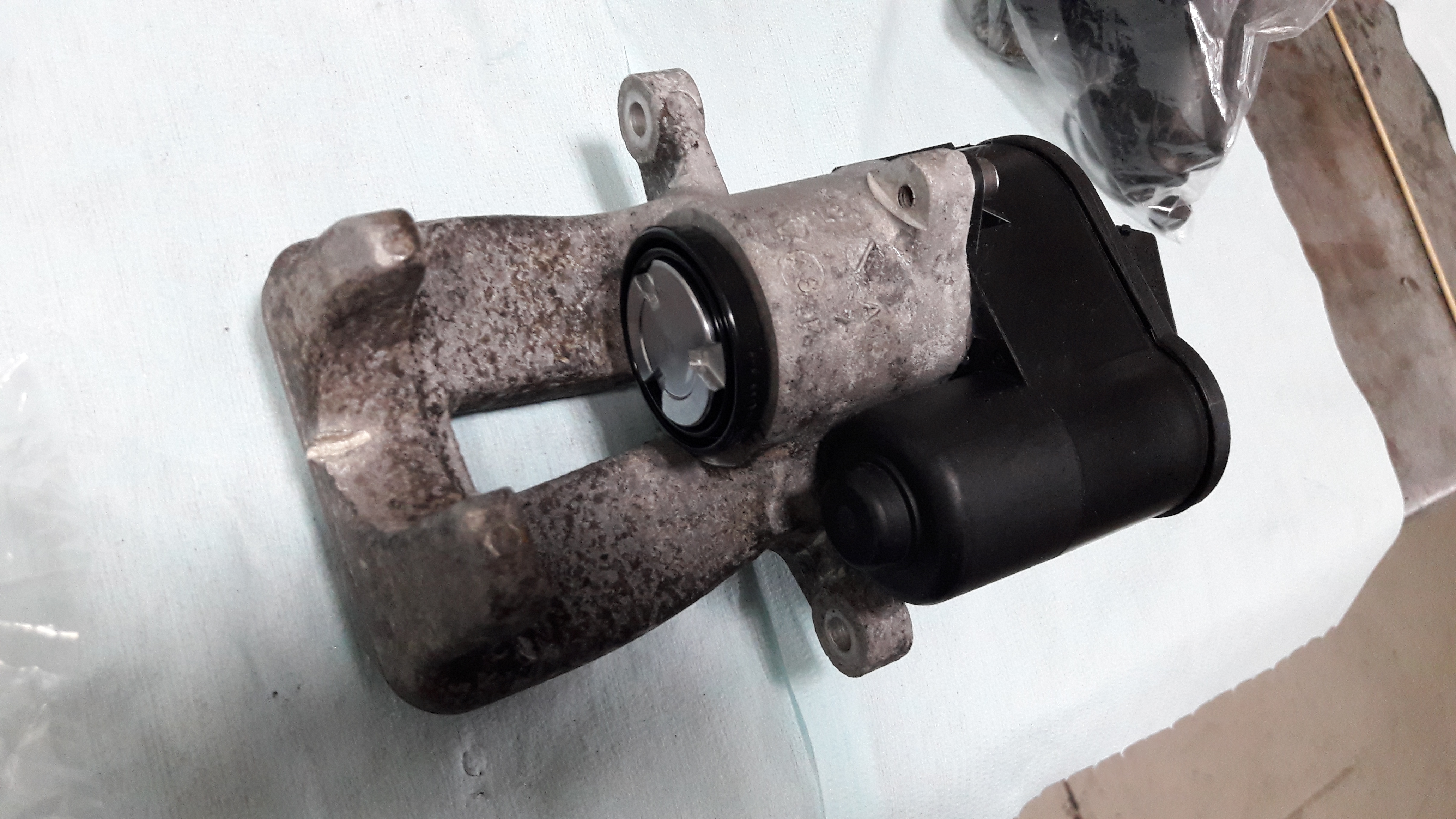

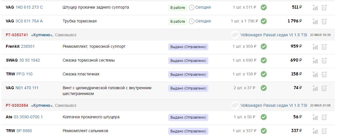

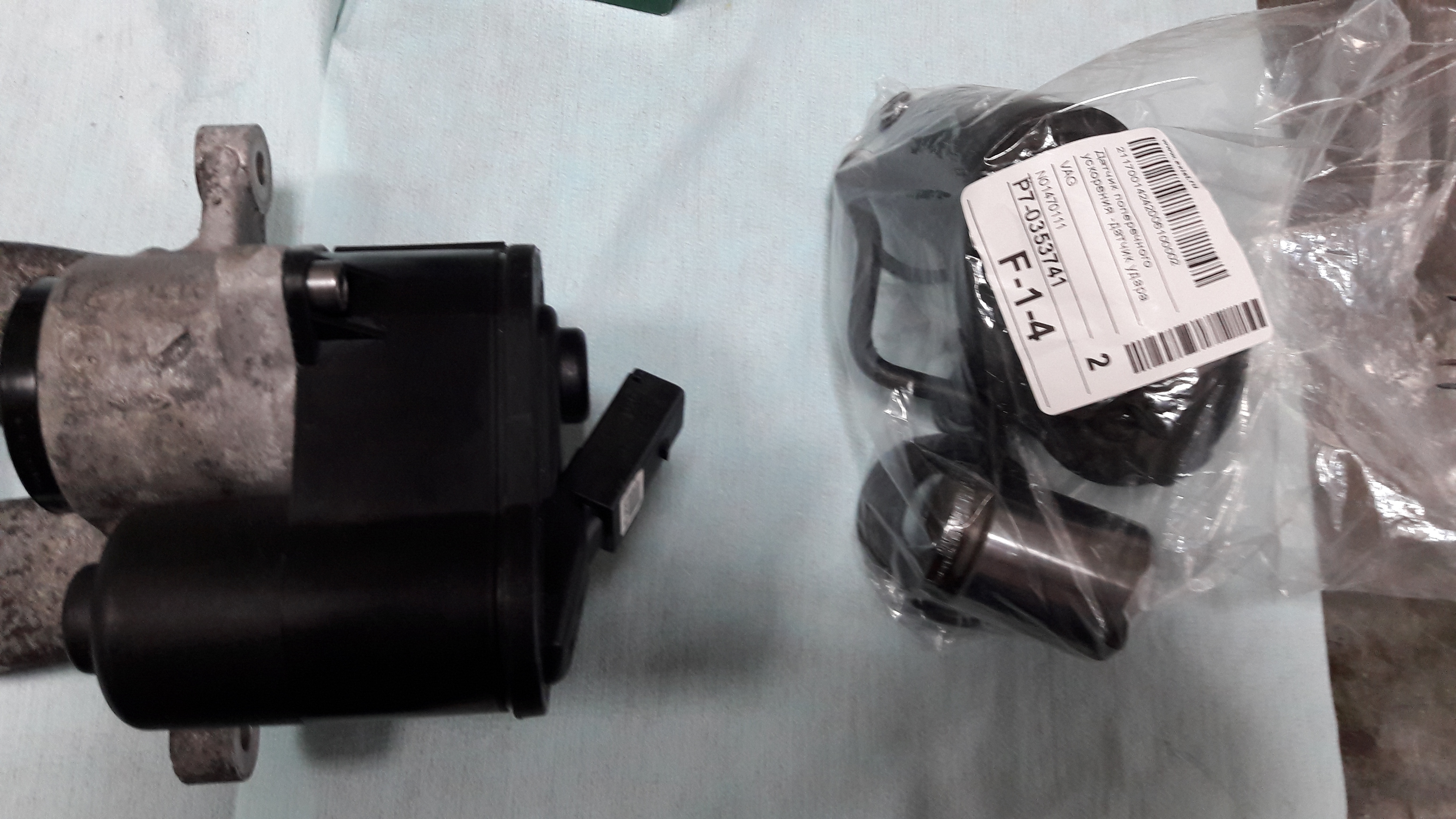

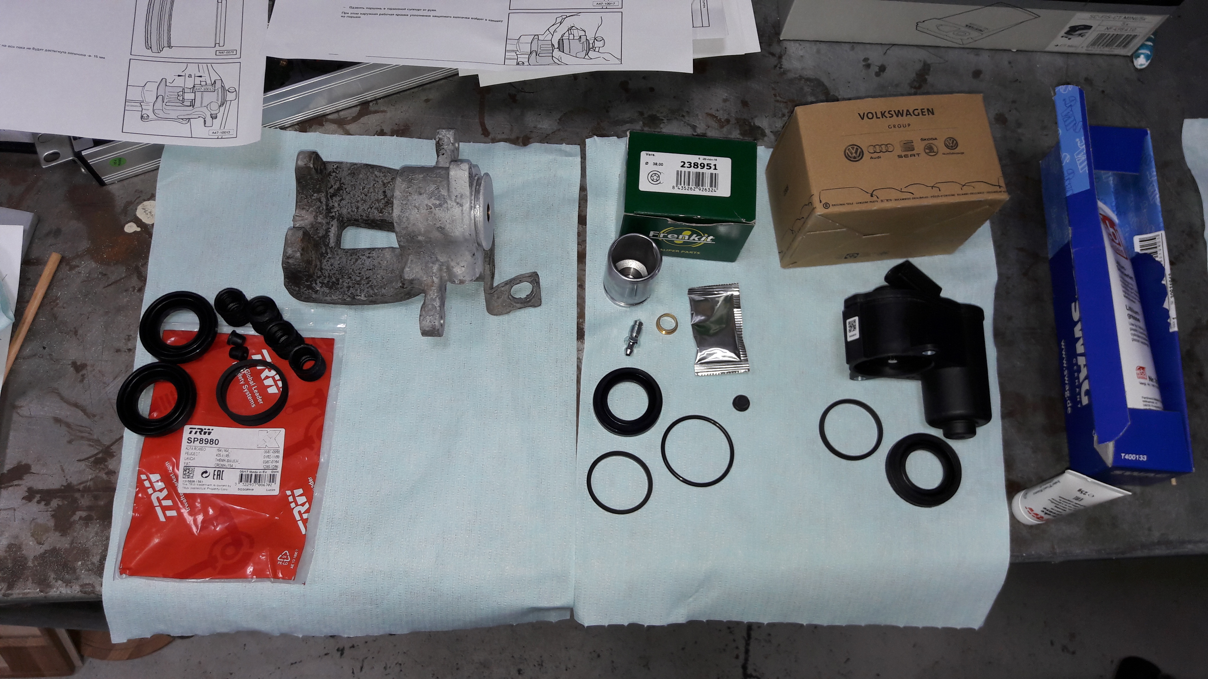

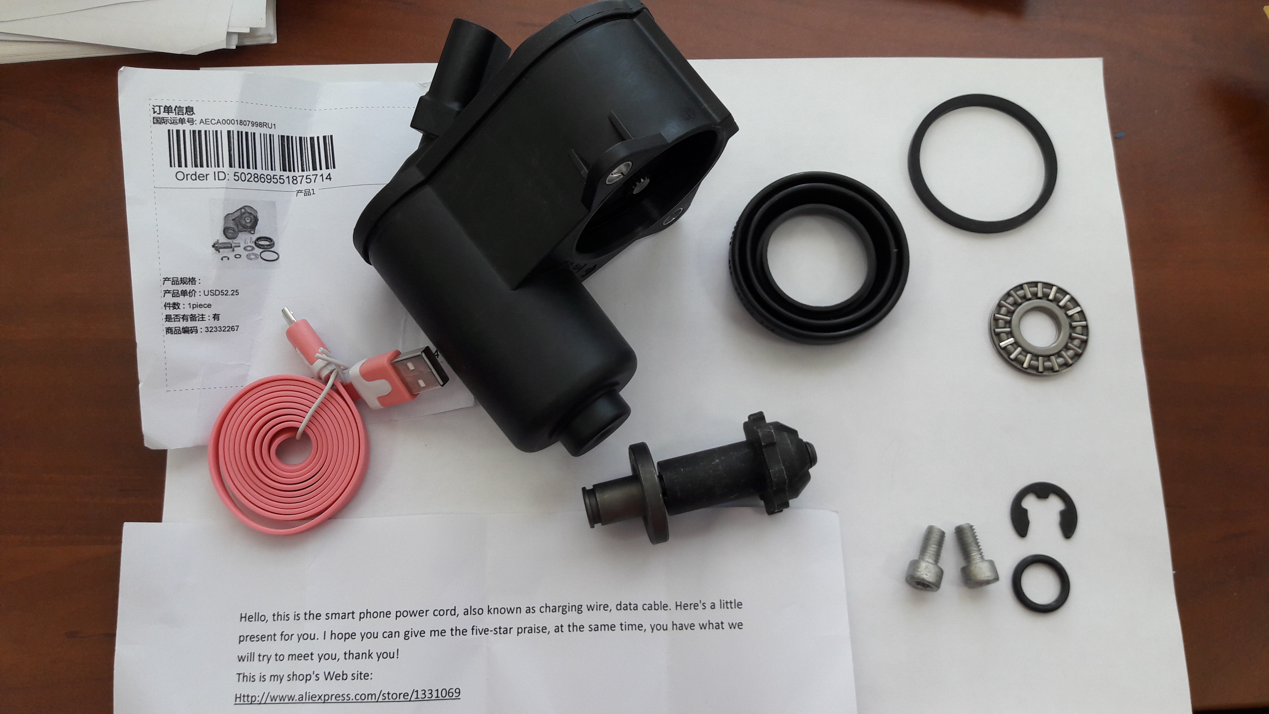

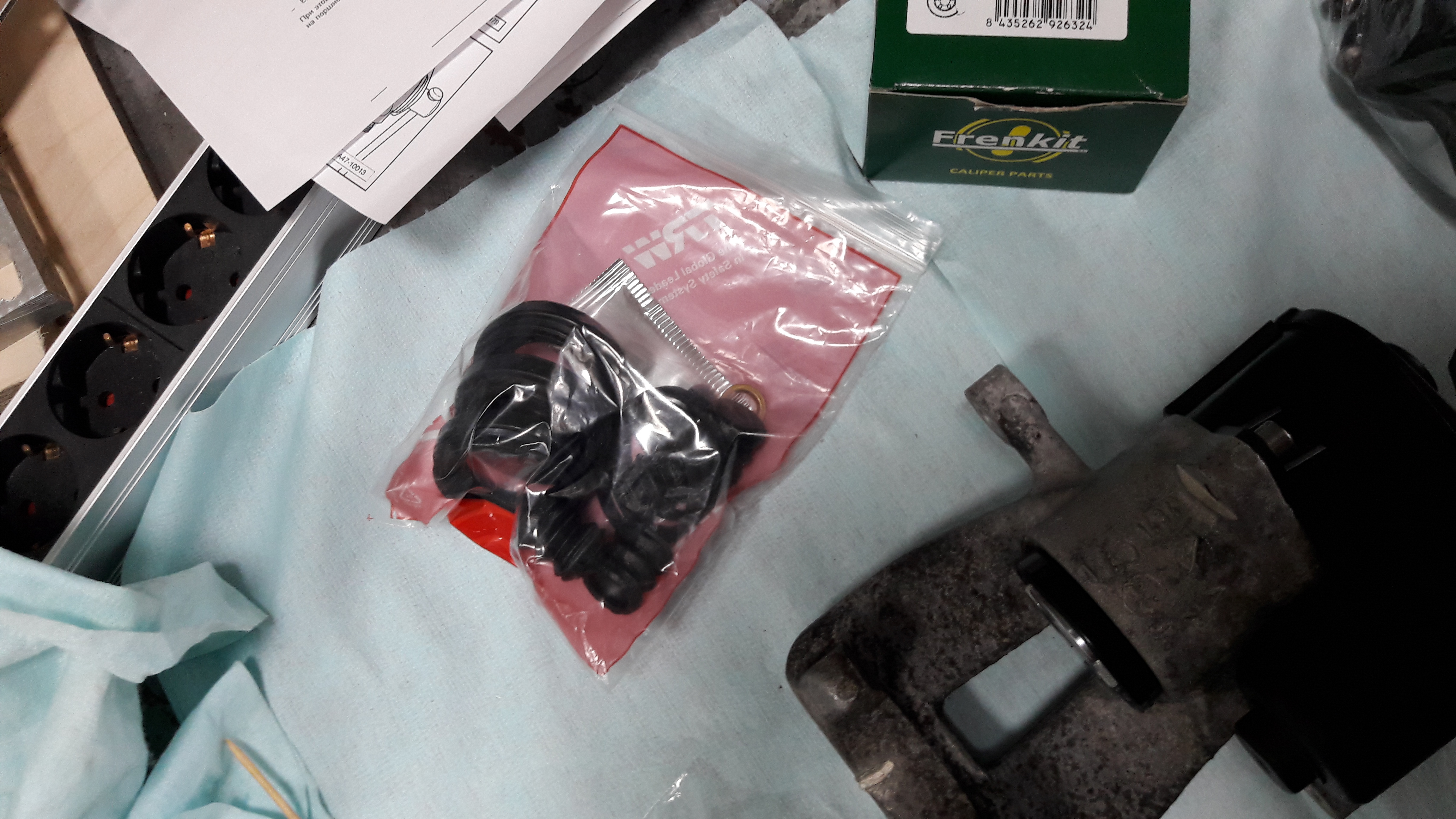

Закупленные комплектующие
Кстати на китайском надпись TRW спилена напильником
В каждом наборе оказались пересекающиеся позиции

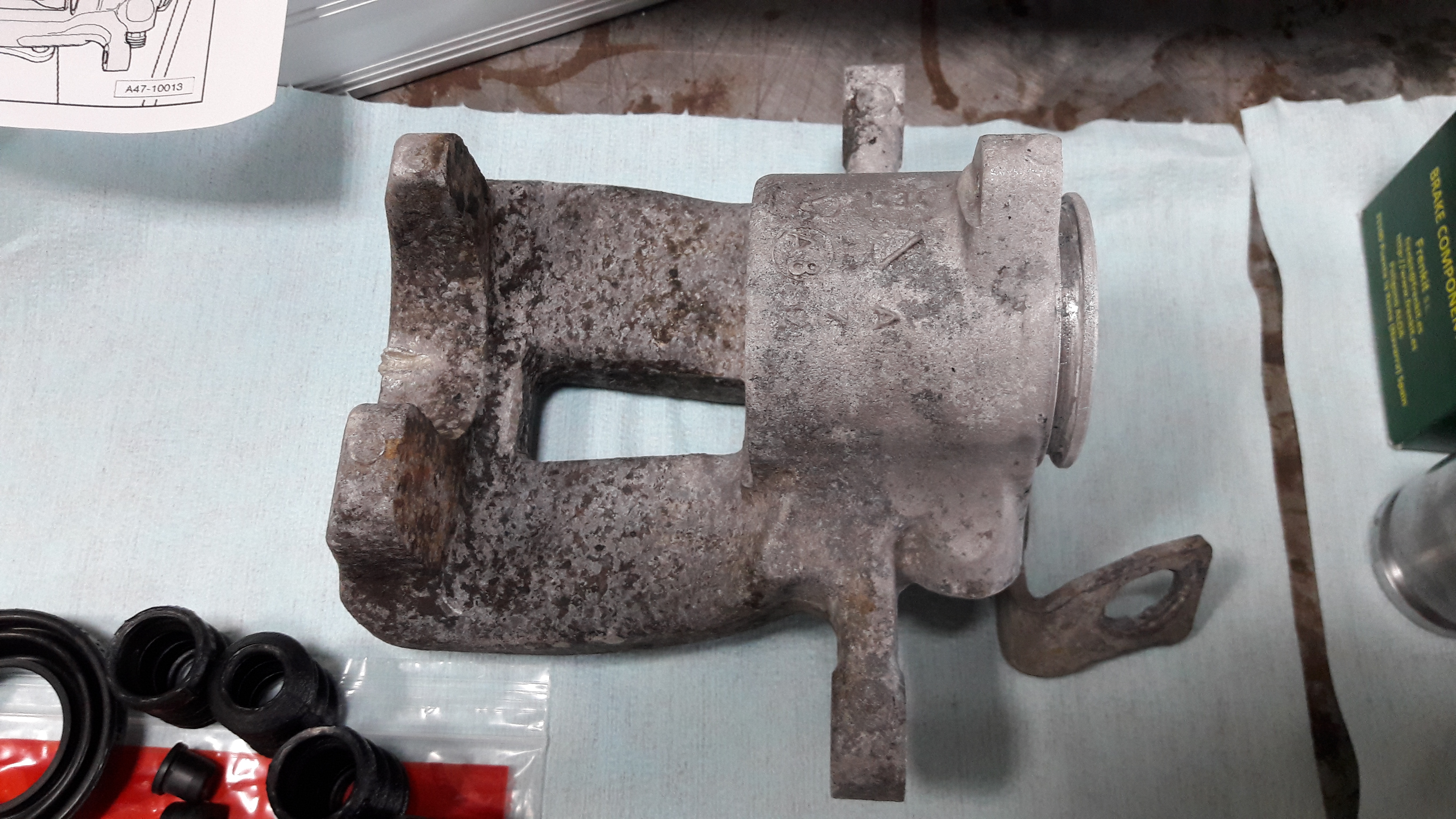

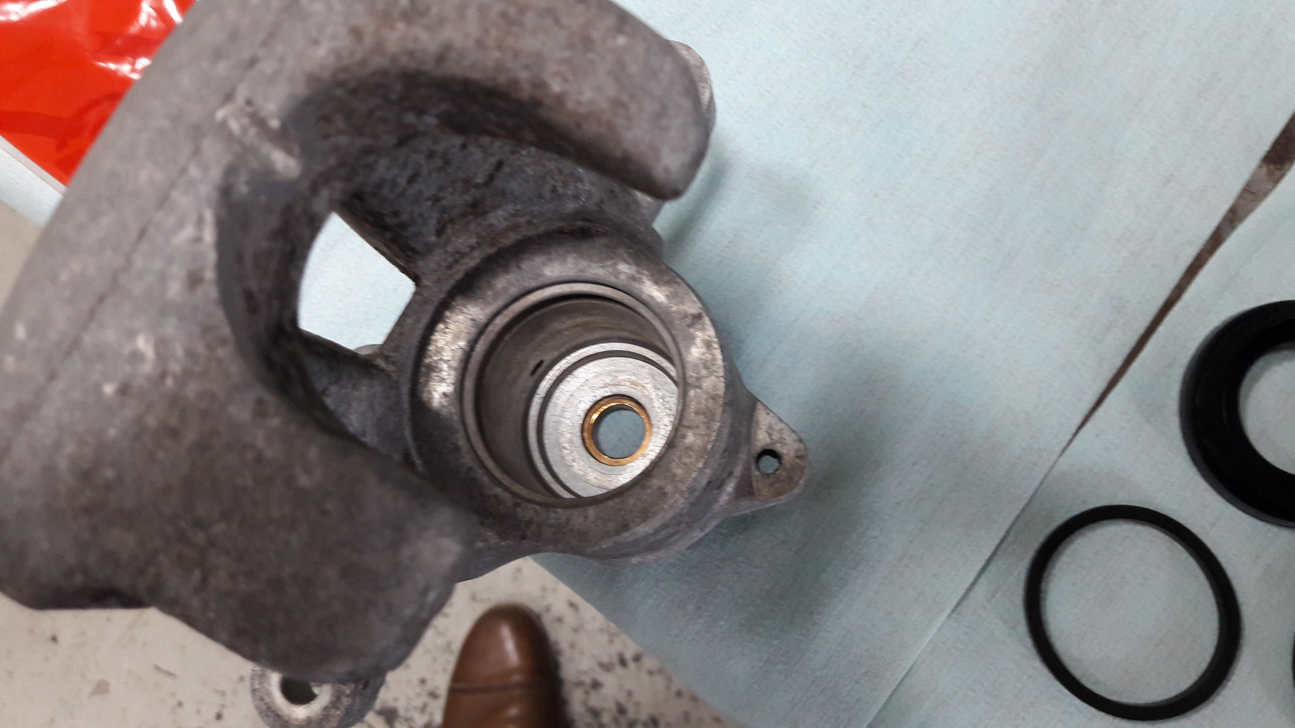

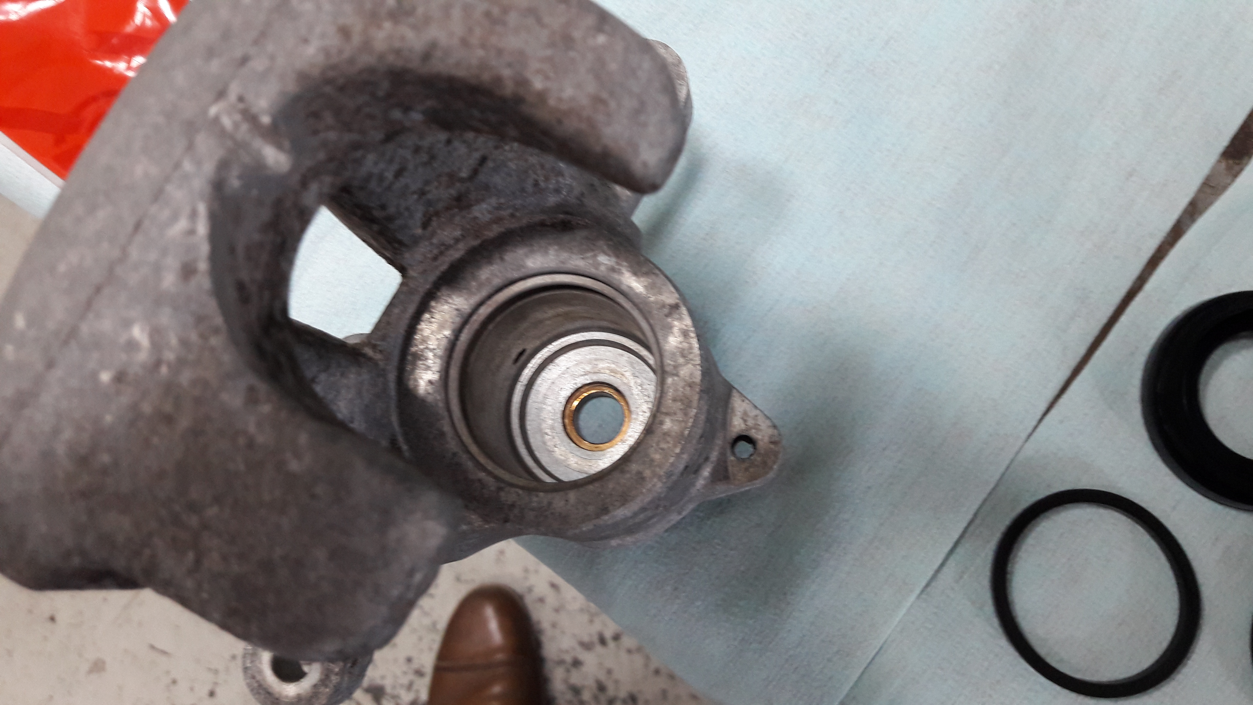

Железяка после чистки
Железяка после чистки. Окислы оттёрлись зубной щёткой и острием ножниц.
Как новый!

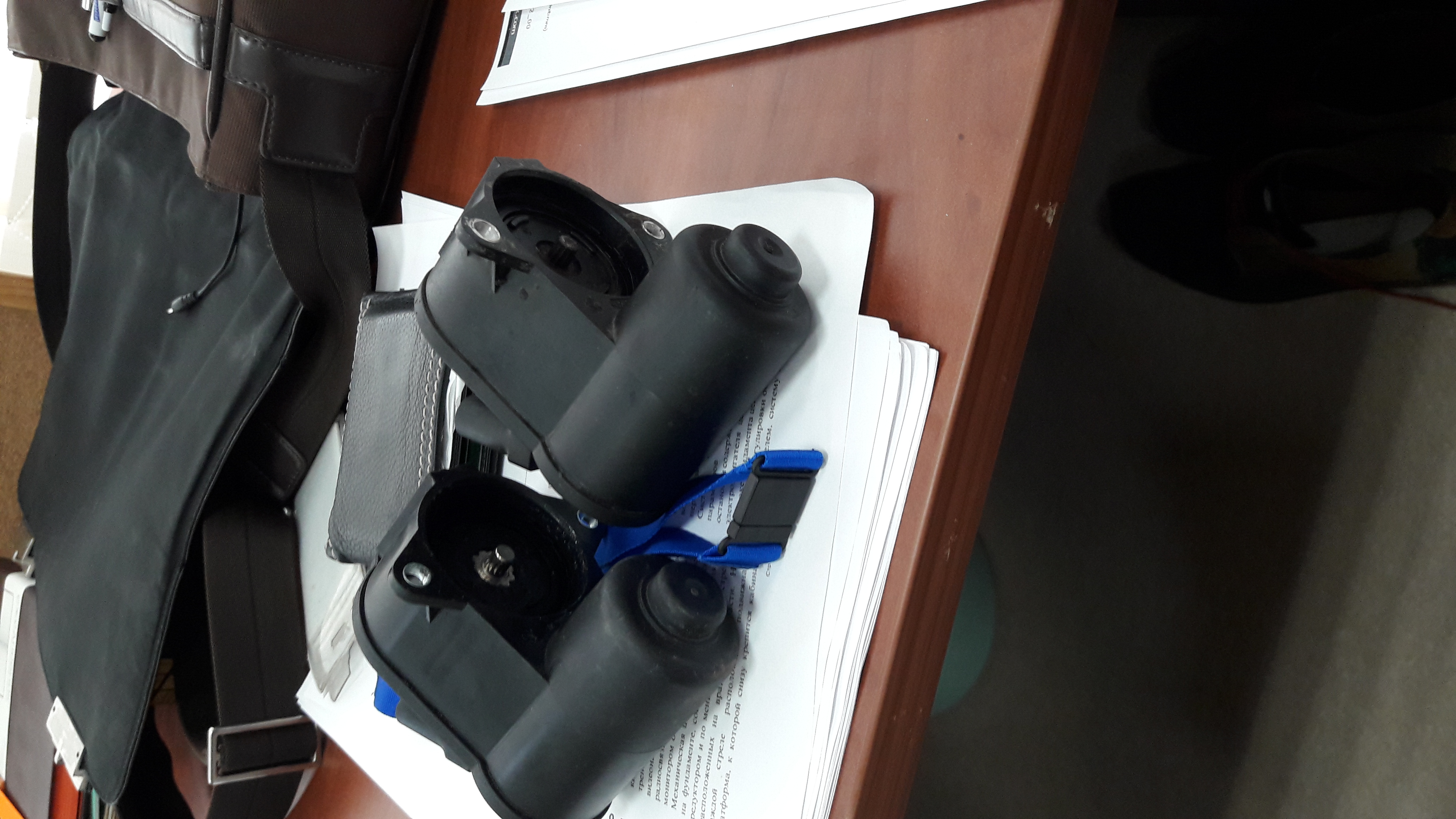

Пакетик старых деталей
и Пакетик лишних деталек
Не дождавшись ответа, почистил всю деталь зубной щёткой с адриланом и адриэлем (средства для чистки кухни и туалета).
Промыл в воде.
В общем-то всё отлично отчистилось я считаю.
Сборка по инструкции.
На место пока не ставил.

После такой чистки - Грех не покрасить суппорта... :)

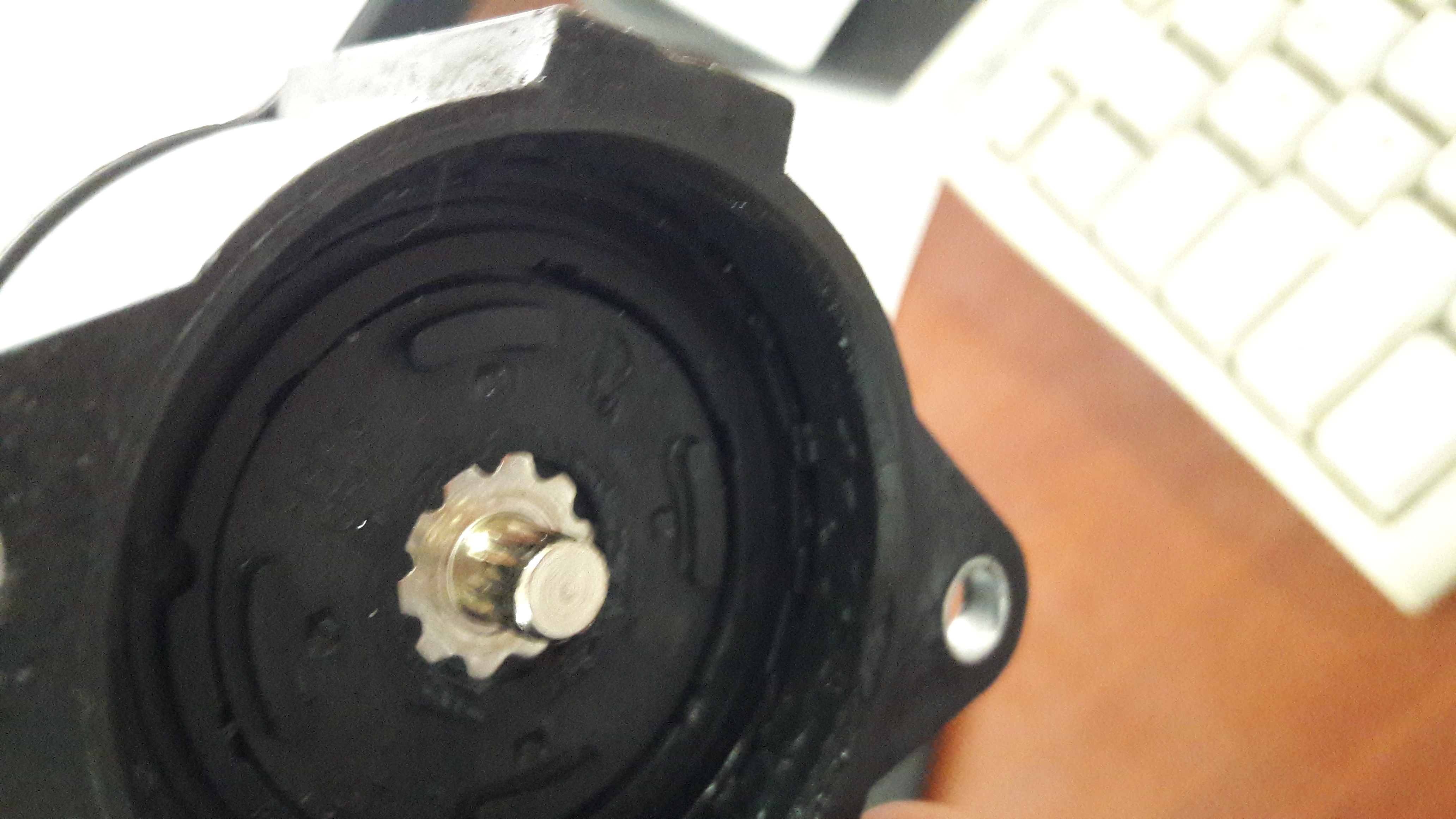

Поставили на место, и та же картина: тормозной цилиндр выдвинулся, а обратно не задвинулся =(
Причём так только на одном колесе. Колесо заблокировано. Есть идеи куда лезть?

А когда снимаешь с ручника моторчик жужжит?Если да-то возможно слизаны грани в ответной части 12 граней.

Да, жужжит и крутит в холостую.
Да я бы не сказал что там уж так серьёзно слизано было, торксом то я закручивал, да и отдельно эту ответную часть на двигатель одевал и крутил его, зацепление было. Другое дело что может быть при монтаже двигателя на место он не так глубоко вставляется в ответную часть.
Сейчас проверим.

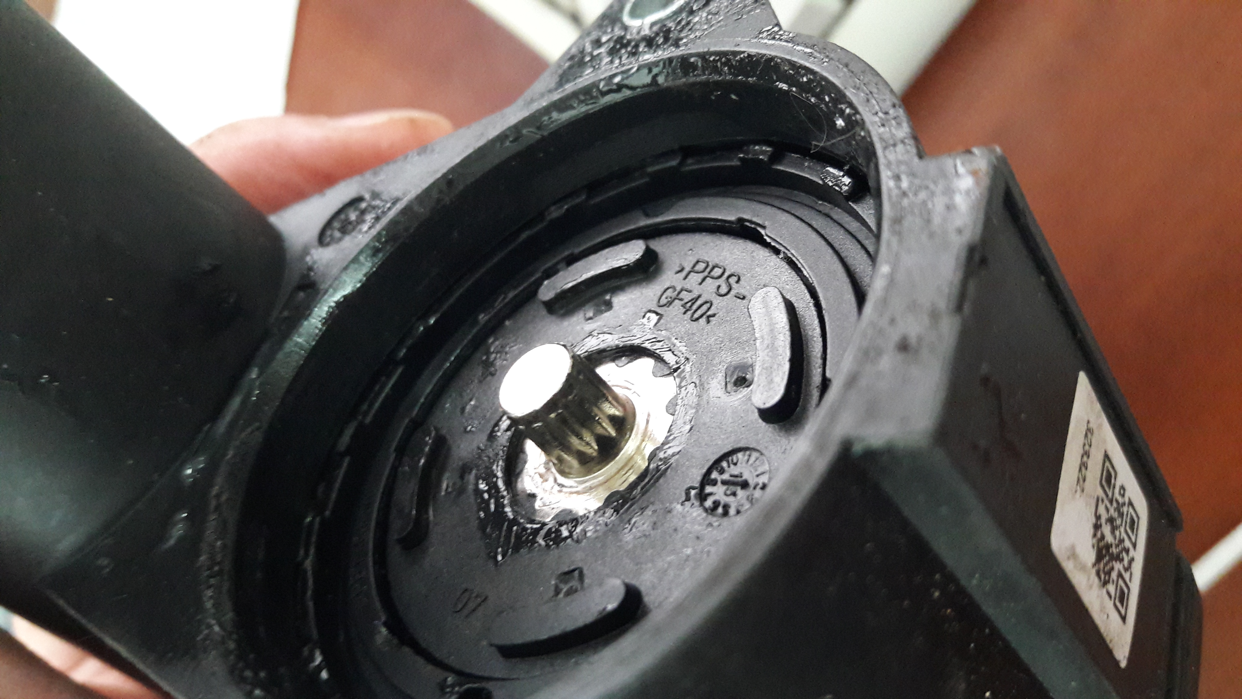

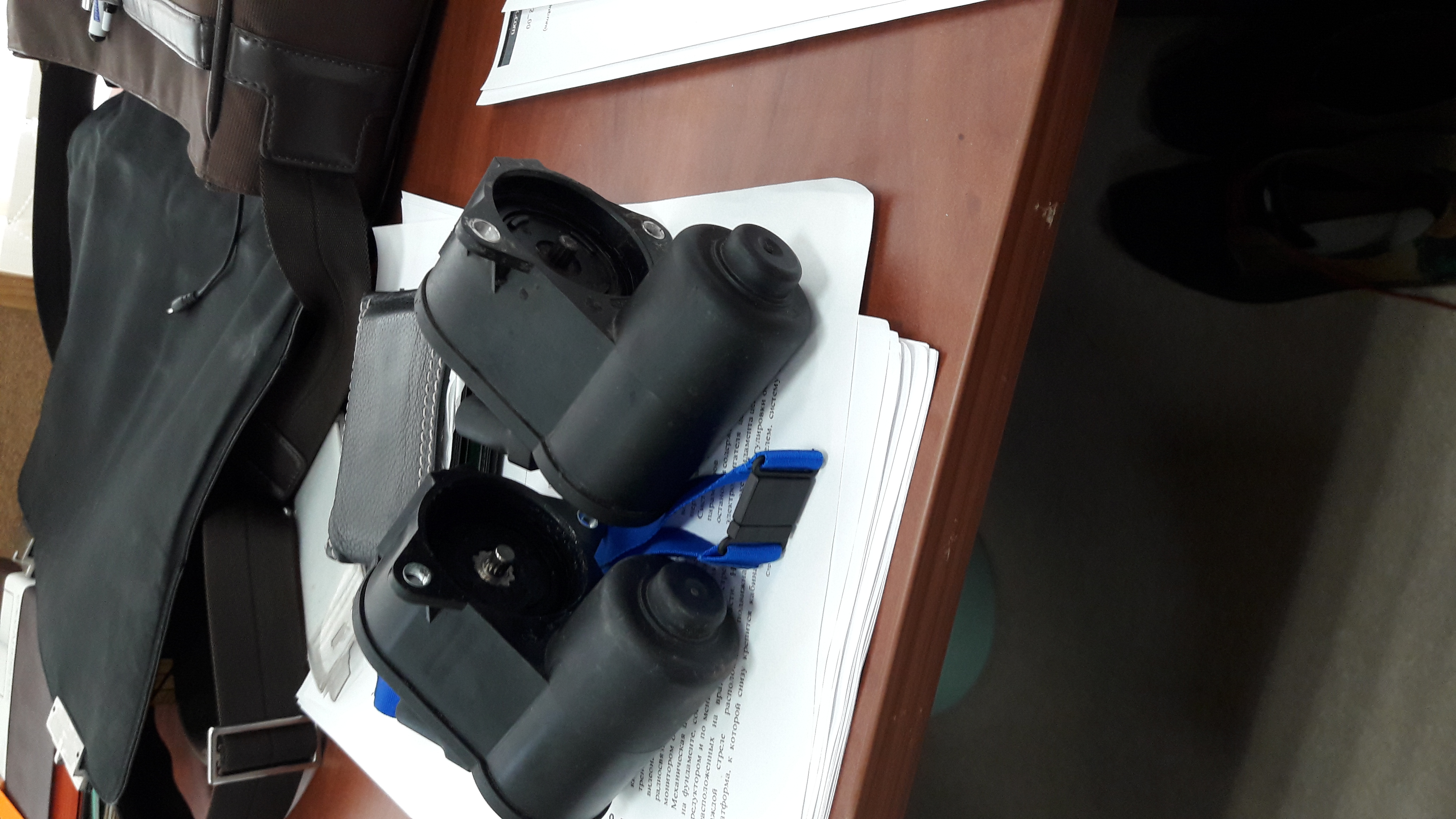

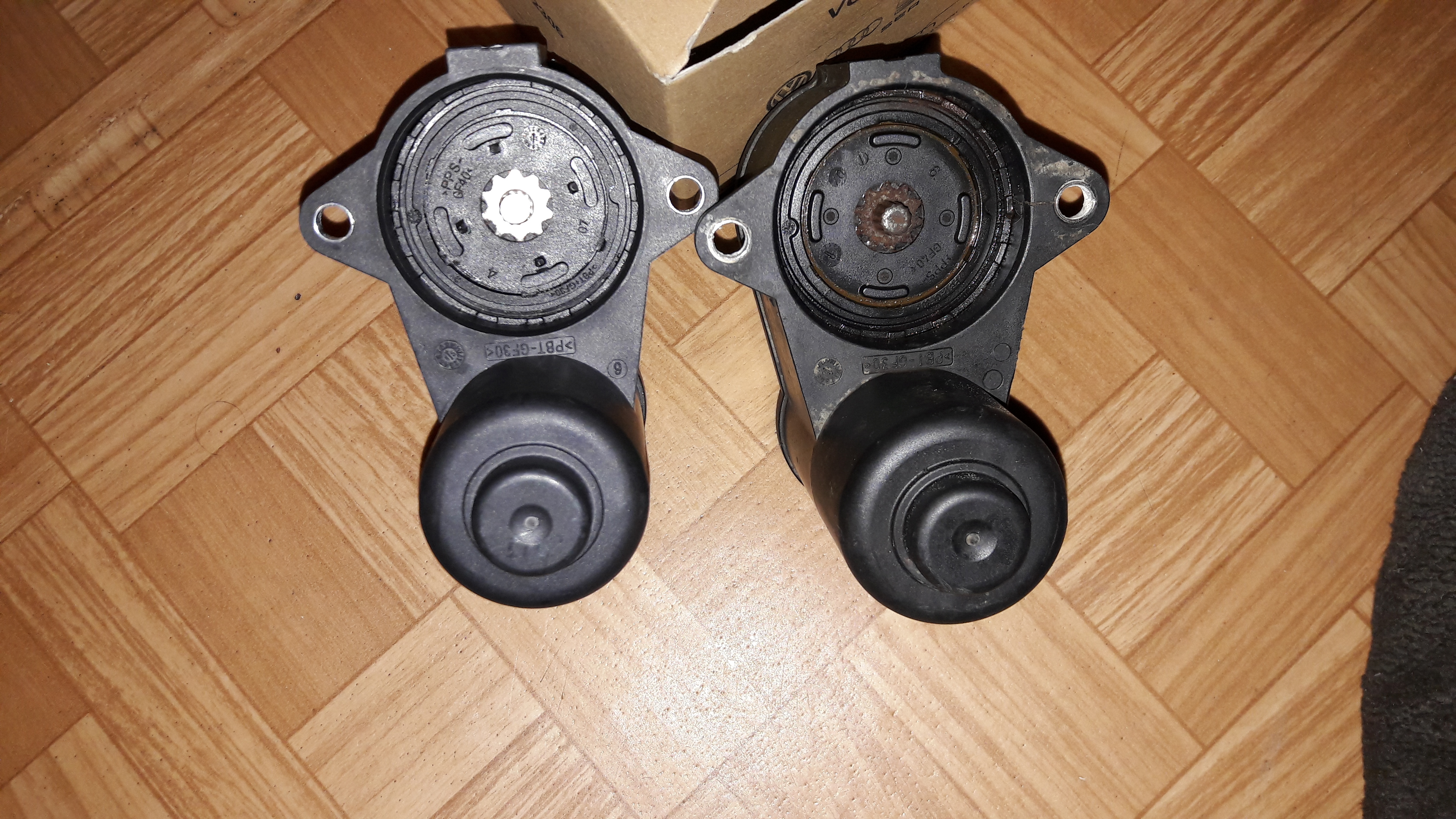

Короче, так и есть слизало грани на китайском двигателе нафиг!

Хорошо, тогда где купить центральный шток!? Двигатели теперь я знаю где покупать)))
С первого запуска слизало грани - видимо такой вот китайский металл
пополнил коллекцию=)

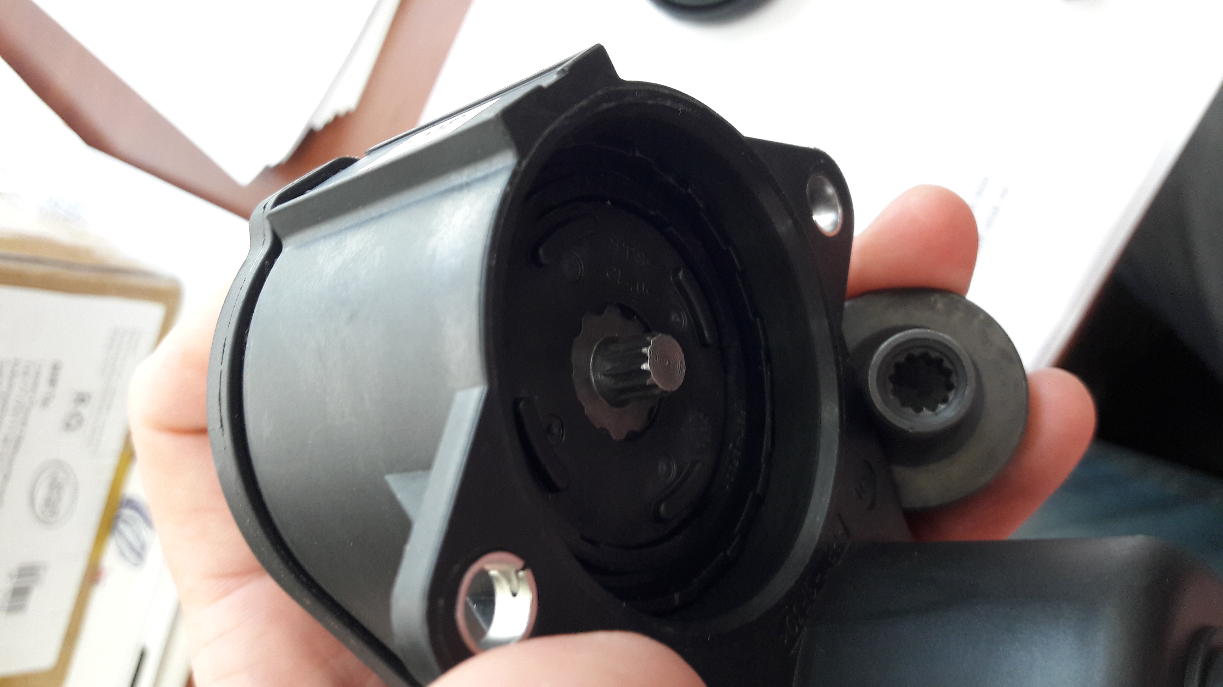

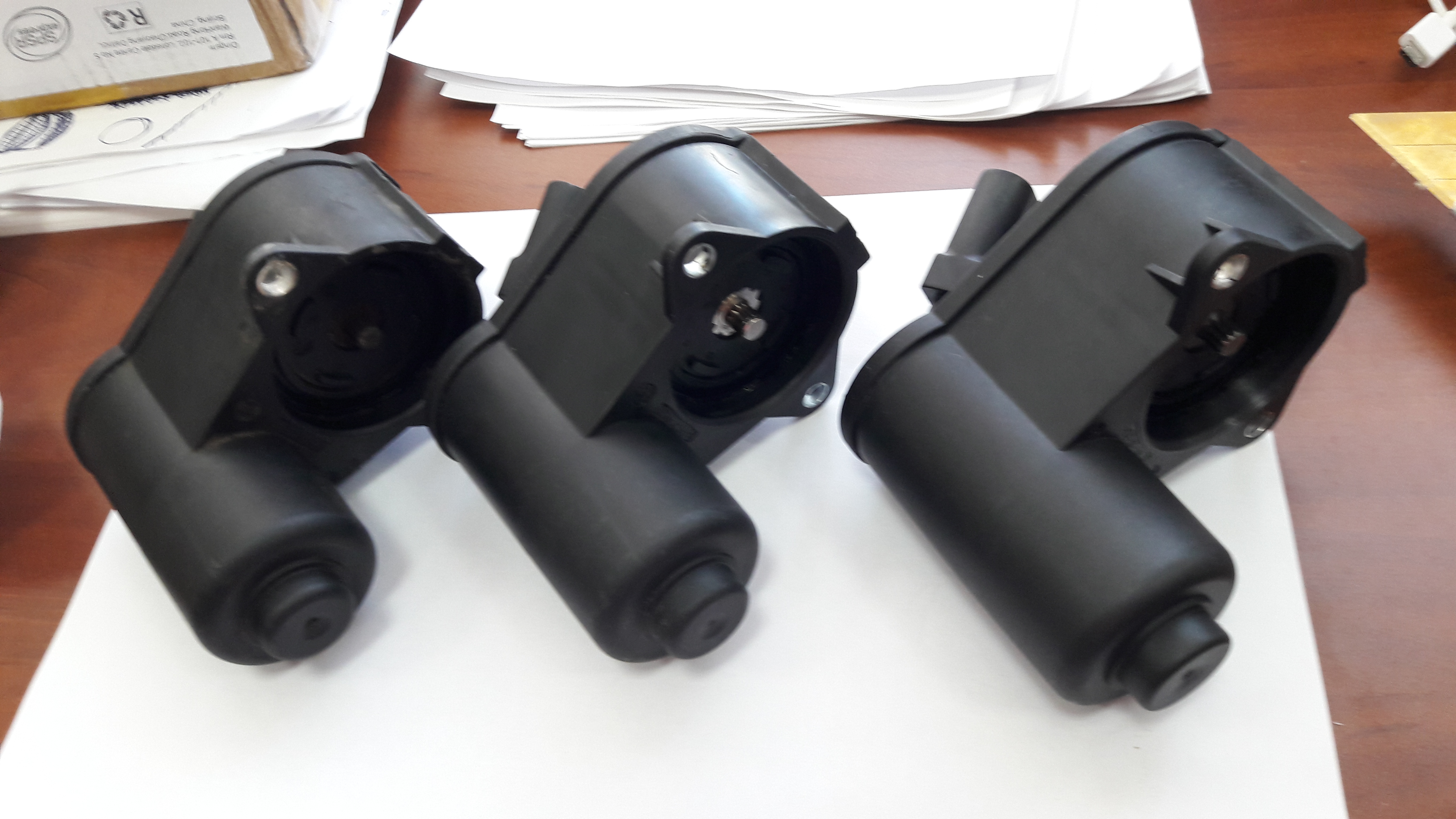

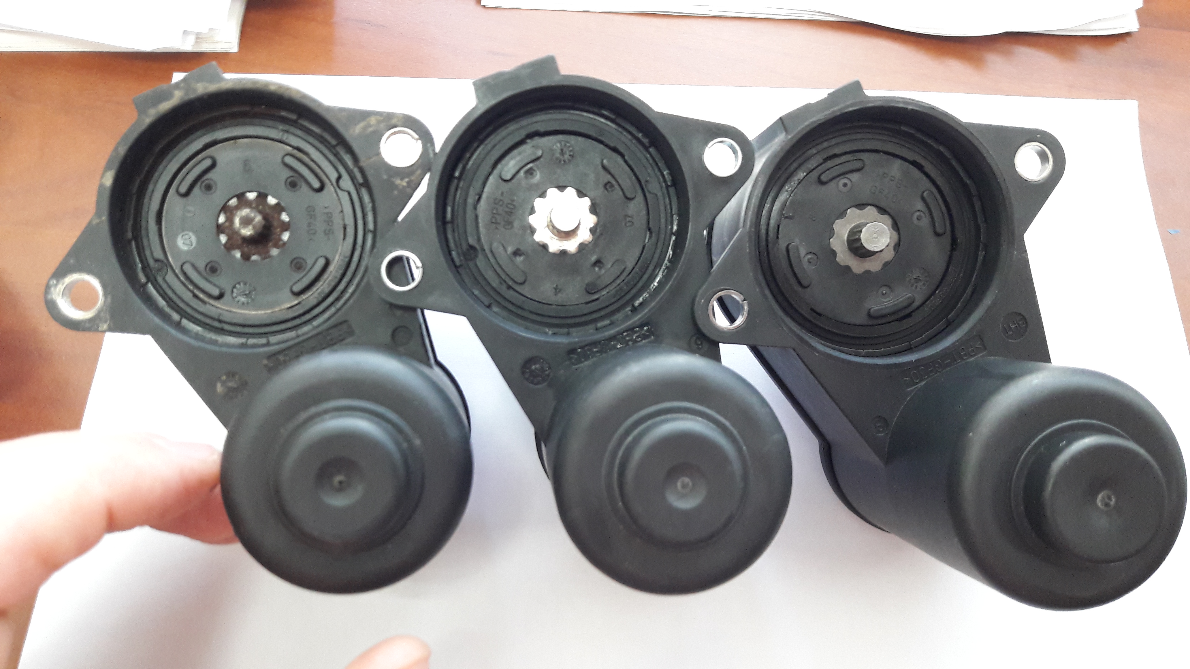

А вот и посылка, легка на помине:
комплект
сладкая парочка
хоть соли теперь
цвет металла различный
Passat B6 1.8TSI BZB МКПП 2008
