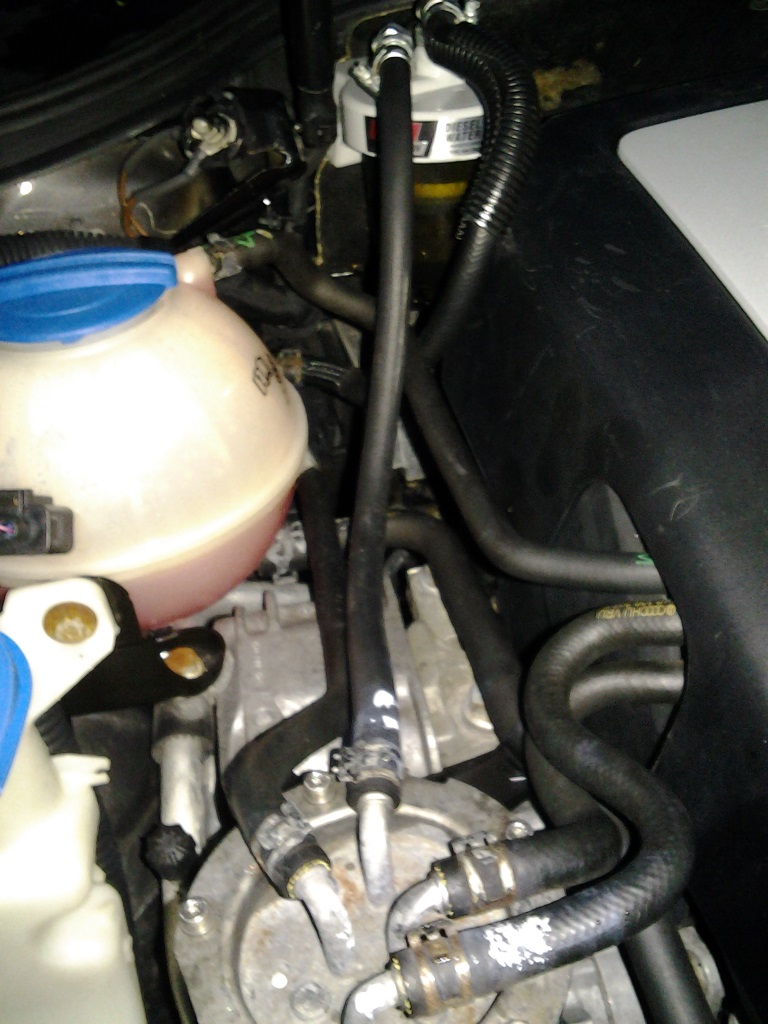

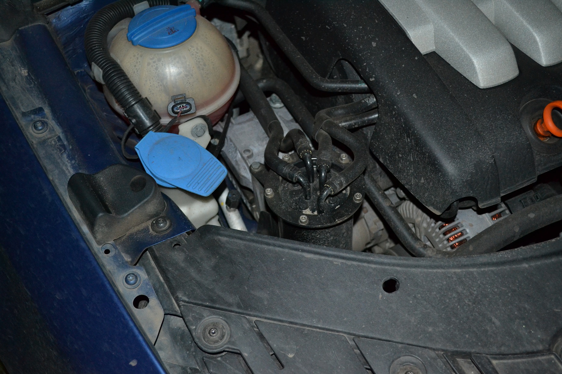

День добрый други, подскажите, менял топливный фильтр на TDI BKP и скинул шланги, теперь у меня дилемма не помню на какой штуцер на девать подачу с бака, а на какой штуцер обратку из фильтра в бак? Да на одном из них (из штуцеров установлен клапан). Спасибо, буду ждать дельных советов.

Сообщение slavik049 » 25 сен 2013, 21:25
Не понял в чем загвоздка :) там же под каждый штуцер шланг загнут .

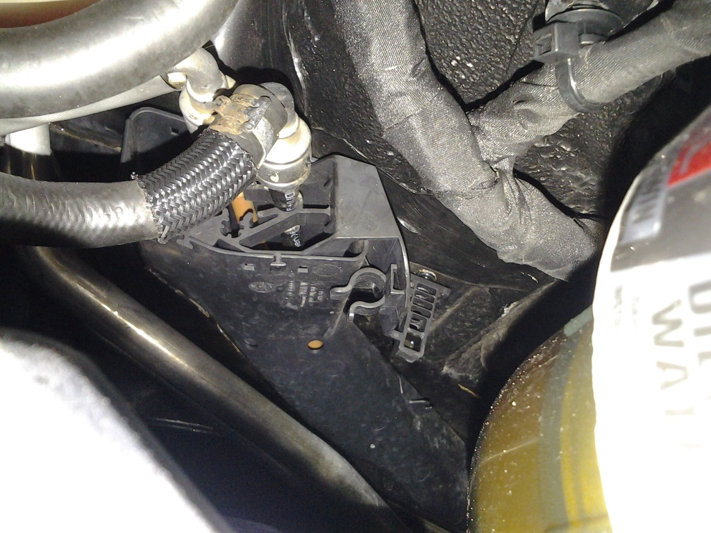

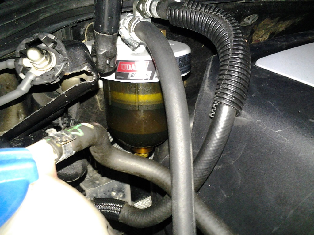

slavik049 писал(а):Не понял в чем загвоздка :) там же под каждый штуцер шланг загнут .
Дело в том что у меня до фильтра стоит на подачи сепаратор , если не трудно глянь пожалуйста: шланг который соединяется с трубопроводом черного цвета то другой конец шланга, приходящий на топливный фильтр с каким штуцером соединяется по соотношению к омывательному бачку (ближе к нему или второй от бачка. Второй трубопровод (обратка) у меня бледно коричневый или бледно оранжевый.

Re: замена топливного фильтра tdi bkp
Сообщение 2,0 TDI » 26 сен 2013, 19:50
Вот таким образом у меня установлен сепаратор.
Сообщение Юра Криков » 26 сен 2013, 19:55
2,0 TDI
Дружище,а вот скажите - реально сепаратор помогает? Я имею ввиду в стакане сепароатора много сра...и? И как часто чистите его?

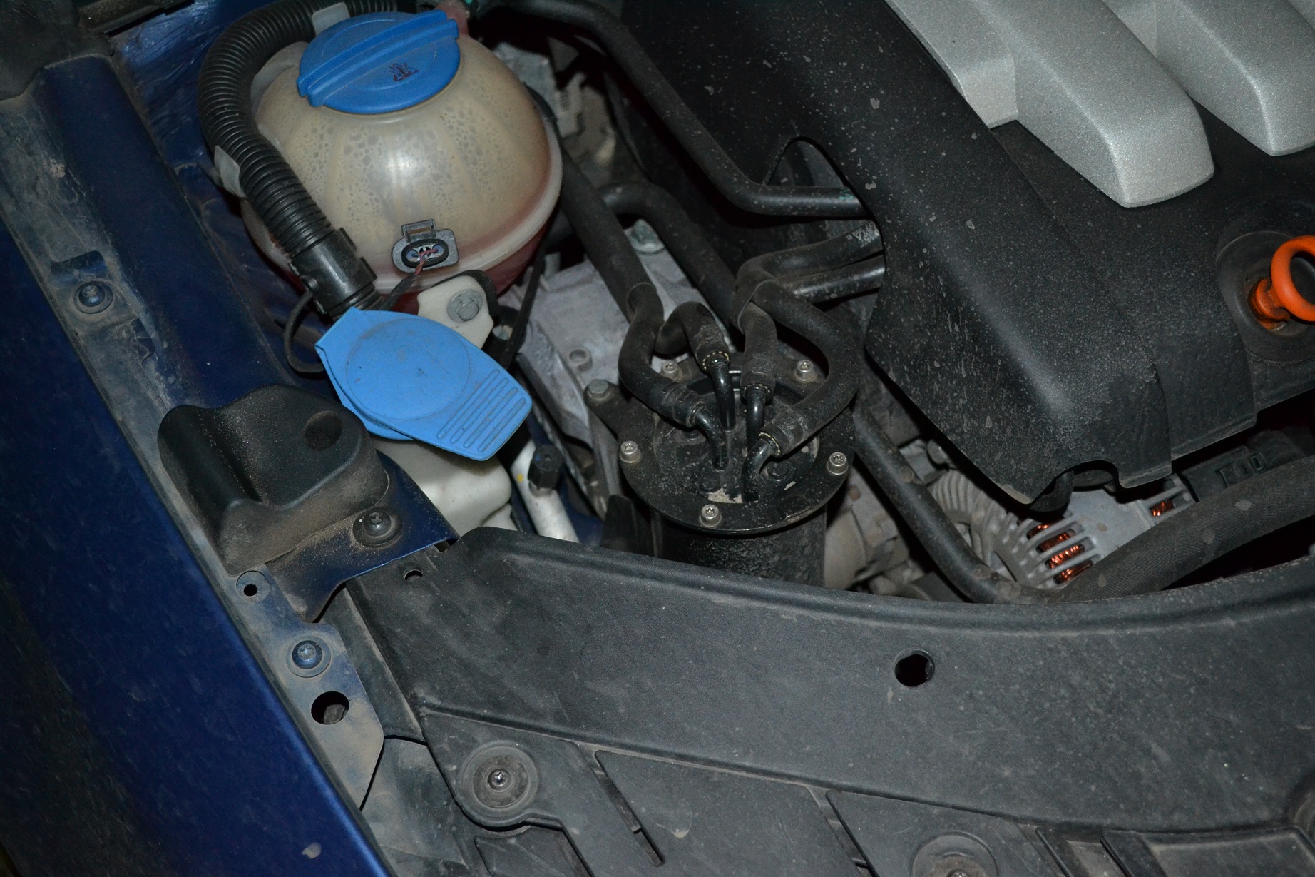

Сообщение slavik049 » 26 сен 2013, 21:34
2,0 TDI
не понял что тебя интересует ... :? где подача что ли ?
вкл. зажигание и поймешь от куда бьет ...
Сообщение 2,0 TDI » 10 окт 2013, 09:06
Всем привет, не мог ответить раньше. [quoteДружище,а вот скажите - реально сепаратор помогает? ][/quote] Что бы сепаратор был сильно загрязнен вот так на глаз , вот так на глаз пока что не наблюдалось. Но ведь и я стараюсь заправляться не где попало. я езжу на дизелях уже более 10 лет. И ранние модели с обычными форсунками, не были такими капризными к плохому топливу, и ко всему прочему паджера, 3 гольф, прадо, имели сменный фильтр с индикатором воды внизу данного фильтра. а вот последнее мое приобретение до В6, мерс Е, тоже имел сменный картридж фильтра и менял я его через 12 -15 т.км . но однажды видать заправился гамном, и начали умирать насос-форсунки одна за одной, а затем и насос который нагнетает давление в рампу. В следствии чего около 2000€ (Б/У запчасти+ремонт) Если брать новые запчасти то это -4200€ без ремонта. И по этому без малейшего сомнения я начал искать сепаратор который имеет не большой размер, + в нем фильтра-элемент, и основное свойство сепаратора -это отделять воду от топлива. Рад был помочь, если кому то моя статья пригодится.

Сообщение 2,0 TDI » 10 окт 2013, 09:09
Нет где подача я знаю, вот куда втыкать шланг с подачей в фильтр, был вопрос но теперь разобрался. Спасибо за твое фото, помогло.
