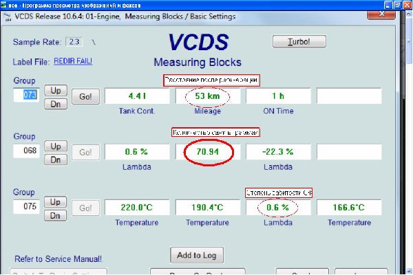

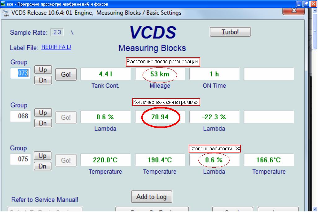

Я так понимаю, из моих данных, что ренегерация проходит сама и все нормально, а 71 грамм сажи - означает, что надо готовить 13000 на эксгумацию и прошивку. Так ли я все понимаю????
Вот мои данные:

kotik636 писал(а):71 грамм сажи - означает, что надо готовить 13000 на эксгумацию и прошивку. Так ли я все понимаю????
Пока все исправно работает, ничего резать не нужно. Начнутся косяки с сажевым, тогда и удалите. Может это будет уже следующий владелец... 8-)
