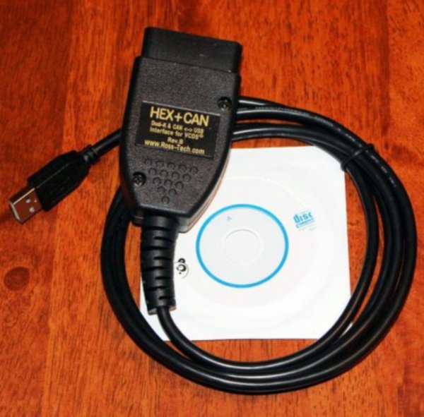

Вот фотки платы. Также поддерживает версию VCDS 11.11.0 ENG/ Работает достаточно шустро без зависаний.
Отпишитесь конкретно что да как надо в личку, или Лучше всего оставьте свои координаты чтобы созвониться. Нахожусь в Москве. Заранее благодарен
