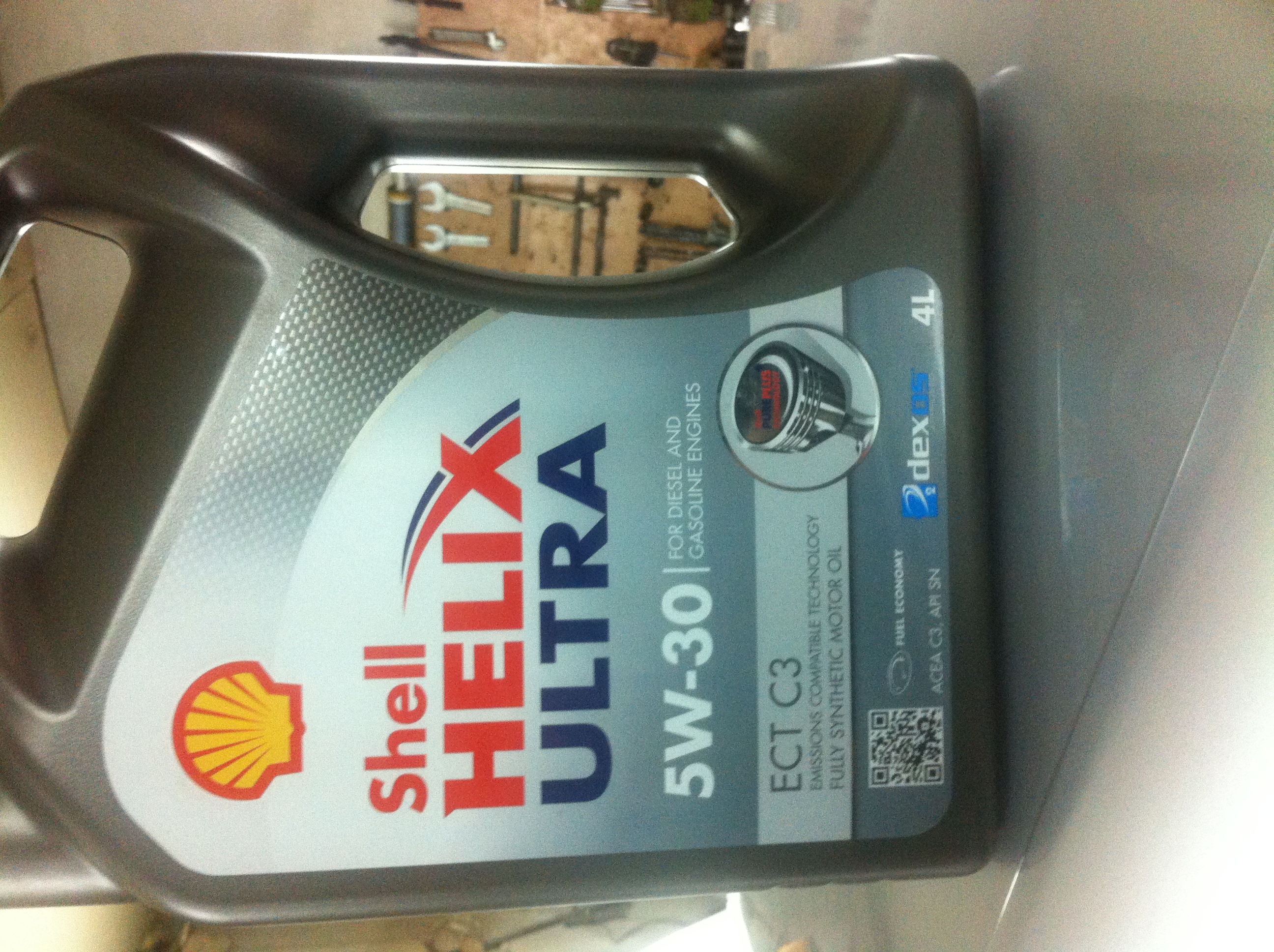

Всем привет, раньше лил масло Shell Helix Ultra ECT 5W-30, там четко был допуск указан VW 504.00/ 507.00, а теперь появилось Shell Helix Ultra ECT C3 5W-30, но на этикетке нет допуска vw, ACEA C3 API SN MB Approval 229.51, 229.31 BMW LL-04 GM dexos2TM - номер лицензии GB2C0710014 Chrysler MS-11106. Пассат б6 2.0 bmp c сажевым фильтром...

Re: Какое масло вы льете?
Сообщение Babay » 15 окт 2015, 17:07
perry писал(а):помогите новичку , купил машину все ТО у офицалов до 90 тыщь лили кастрол 5w30 ,потом судя по бумагам стали лить кастрол 0w30 сейчас он и залит . на машине пробег 113 посоветуйте что сейчас залить на то ?? про расход масла мне не известно только взял. двигатель 1,8 TFSI-160лс
Любое 5-30 и 50-40 с любыми допусками.

Попробую тут спросить.В другой ветке мне не ответили :cry: Всем привет. Ребят купил машинку TDI 2,0 ВКР двигатель,2005г.в.модельный ряд 2006г.Старый хозяин заливал ZIC 5-W30 505.01. Хочу залить Шелл с таким же допуском,оно у меня там не вспениться? если без промывки.(я даже не знаю есть ли у меня сажевый или нет :? )

Сообщение 1gdm » 16 окт 2015, 11:50
pcelovod116 писал(а):Попробую тут спросить.В другой ветке мне не ответили :cry: Всем привет. Ребят купил машинку TDI 2,0 ВКР двигатель,2005г.в.модельный ряд 2006г.Старый хозяин заливал ZIC 5-W30 505.01. Хочу залить Шелл с таким же допуском,оно у меня там не вспениться? если без промывки.(я даже не знаю есть ли у меня сажевый или нет :? )
Вспенится только если шелл-минералка или полусинтетика. Сажевого быть не должно;придерживайтесь допуска 505.1.

Сообщение pcelovod116 » 16 окт 2015, 16:54
сегодня залил в свой пассат вот такое масло,2005г.в TDI 2,0 140л. без сажевого фильтра
