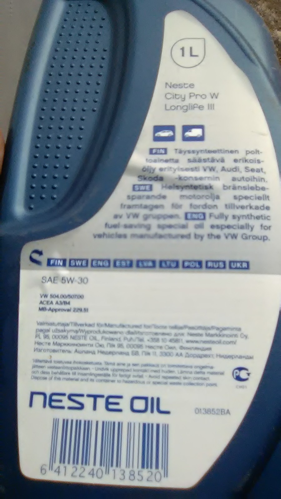

Сообщение Малян » 04 фев 2016, 19:24
Сергей.Л писал(а):
Малян писал(а):229.51 и есть Лонг Лайф в переводе с мерседесовского :)
ну я в курсе,просто мерсовское масло 229.51 не совсем подходит под ваговские 504/507.да и ликви моли с допуском 504/507 на порядок дороже мерсовского... :?
Фото не очень, телефон нормальный сломался.
Присмотревшись можно понять, что совпадает 504/507 и 229.51

Re: Какое масло вы льете?
Сообщение Сергей.Л » 04 фев 2016, 20:49
Малян писал(а):
Понятно,но почему-то на всех маслах ,где есть 504/507 есть 229.51.А там где есть 229.51 не везде есть 504/504.Хотя и те ,и те Лонг Лайф.У МВ и VWтесты на Лонг Лайф отличаются ,может в этом дело.
