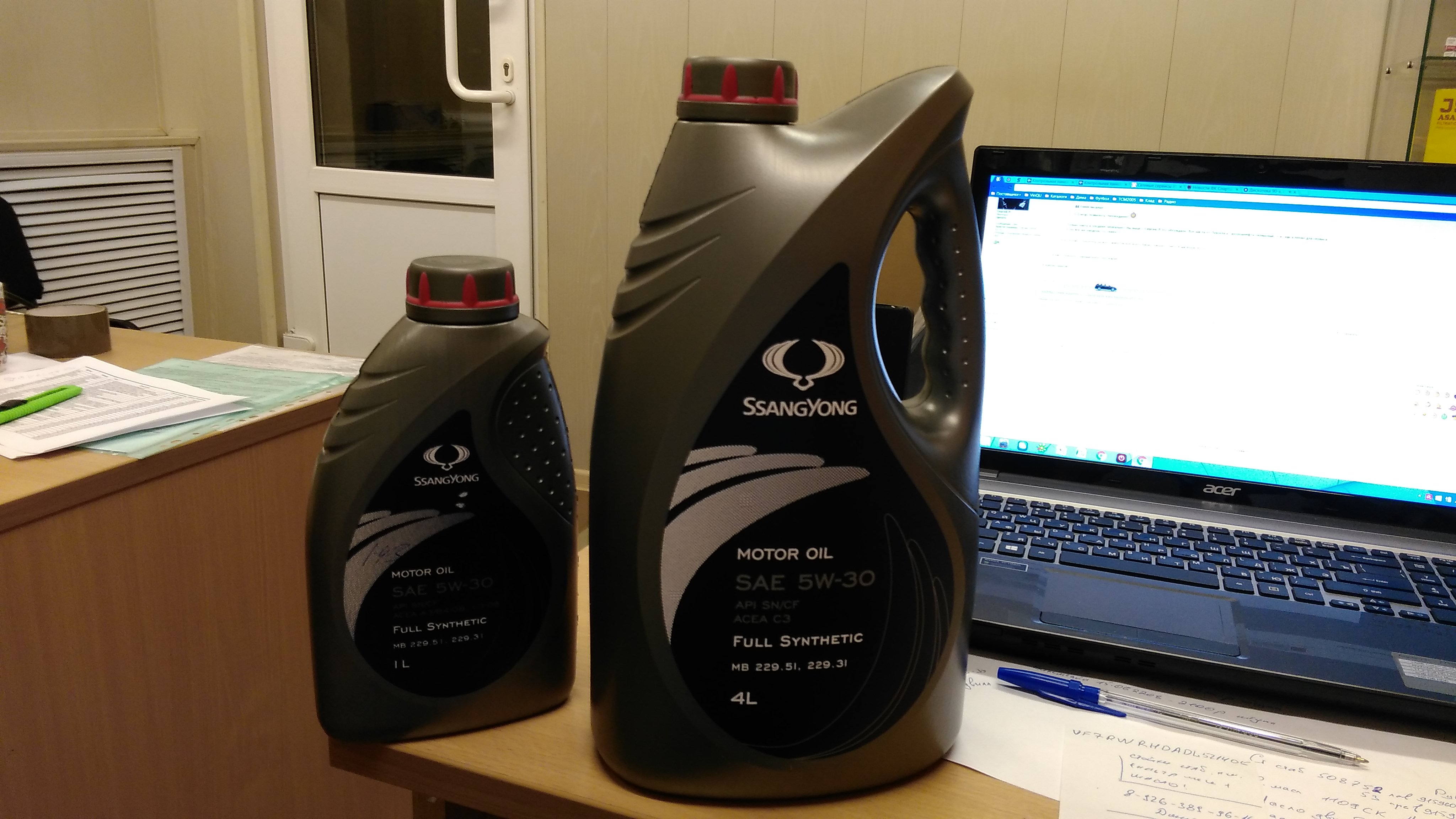

Сообщение Babay » 09 фев 2016, 11:50
Vorlok
Да, есть такое масло, у них даже канистры одинаковые. Стоит у меня в магазине ссангёнговское масло от лукойла.

Сообщение Babay » 09 фев 2016, 18:35
Сергей.Л писал(а):Ну в случае с Лукойлом,можно санёнговское взять.Babay говорит,у него в магазине есть!
Вот оно.
На маркировках все данные от лукойла.
