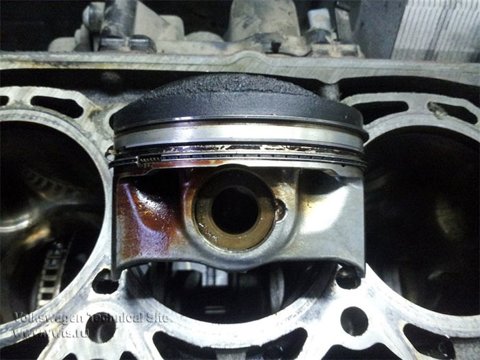

С ними гораздо хуже все. Не за долго до ремонта (где то за тыс-полторы км) делал раскоксовку. Жор ушёл с 0,5 на 200км на 0,4 на тысячу. Но решил все же не откладывать ремонт.
Весь пробег ДО начала лютого жора машина потребляла 200-300 мл на тысячу в среднем. Кроме трассы естественно

Кольцо(маслосьем) залегло полностью...Прорыв газов в картер приличный был, очень хорошая шапка на поршне с(0,5л масла на 200км :shock: )
Недавно со шкоды с 1,6(BFQ) такую же радость вытащили.
Поршни оставиш?

Андрей 1988Уже поменял на bk. Пока только 700 км проехал с замены.
