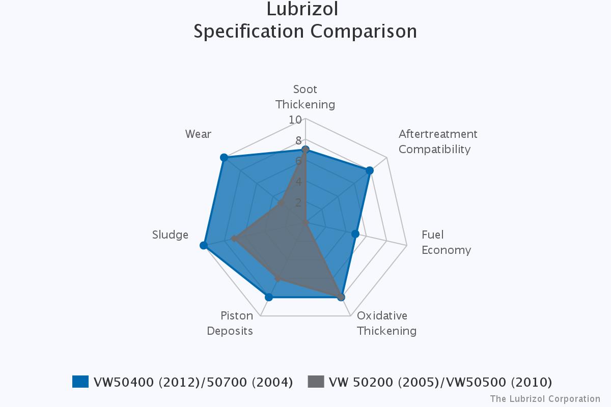

Mike08 писал(а):
Gandgubas писал(а):пакет присадок 504\507 превосходит по своим свойствам пакет присадок 502\505.
ШТОА?
Gandgubas писал(а):В 502\505 используют присадки на основе металлов
Gandgubas писал(а):В 504\507 используется пакет присадок на основе полимеров
Вы вот это вот всё сейчас серьёзно?
Скорее же откройте секрет, из какого волшебного источника была почерпнута столь фееричная информация?
PS. Впрочем где бы эти "рукописи" не находились, не стоит заворачивать в них каннабис. Присадки на основе металлов/полимеров, ну надо же так...
ТОА!....см. сравнение, если понадобится переведу тебе или словариком воспользуйся
Да я серьезно....и производители пакетов присадок тоже не шутят
Информация из первоисточника
P.S. Прежде чем захлебываться иронией стоит проверить....вдруг не все рукописи вами читаны а если и читаны то не поняты, а если поняты, то не так..ну все как в пословице
Сравнение 504/507 vs 502/505

Сообщение Mike08 » 04 мар 2016, 00:12
Gandgubas писал(а):Да я серьезно....и производители пакетов присадок тоже не шутят
О, а вот и знаменитая паутинка лубризола всплыла (как-то раньше чем ожидалось).
Ну теперь дело за малым - показать на этой паутинке, что:
Дерзайте!
Кстати насчёт читаных но не так понятых рукописей - это называется рефлексия. Ибо любой, повторяю - любой трактователь паутинок лубризола знает, что бОльшая живучесть 504/507 достигается за счёт базы масла *, а уж никак не присадок. Вот хоть на oil-club (не к ночи будет упомянут) сходите, там информации по этой теме навалом.
* То что на самом деле это не совсем так, а местами совсем не так - отдельный вопрос. Но знанием (а скорее верой в это) обладают все, кто эту паутинку хоть раз видел.

Сообщение Gandgubas » 05 мар 2016, 08:46
Дерзайте!
Странный вы товарищ ей богу :lol: Паутинка лубризола-производителя пакета присадок вам не указ, а статьи на ойл клубе библия)
Считаю дальнейший диалог не продуктивным просто время убивать....что вам не покажи все фома не верующий
P.S. Про химсостав присадок поищите в интернете, очевидно для вас там информация будет достовернее "паутинок" :D

Сообщение Mike08 » 08 мар 2016, 12:58
Gandgubas писал(а):Странный вы товарищ ей богу :lol: Паутинка лубризола-производителя пакета присадок вам не указ
Попытка номер 2:
Mike08 писал(а):Ну теперь дело за малым - показать на этой паутинке, что:
Дерзайте!
Gandgubas писал(а):Считаю дальнейший диалог не продуктивным просто время убивать....
"Имя, сестра! Имя!" (с)
Т.е. ссылку в студию, пожалуйста, на химсостав, наглядно показывающий "полимерную" природу пакета 504/507.
Я далёк от мысли что про полимерность вы ляпнули без всяких на то оснований (не, ну ведь правда же, само такое в голову придти не могло?), но отсутствие ссылки даст все основания заподозрить вас в пустословии. Разнесите же скорее все подозрения в пух и прах, доказав всем что Ваше слово так же весомо как и банковский вексель!

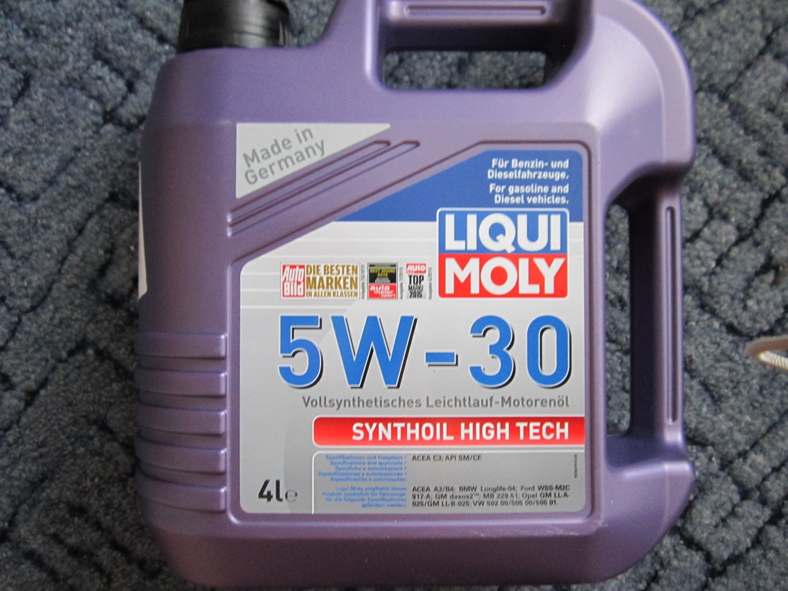

Перешёл я с Лонглайфа(сразу скажу - масло отрабатывало - Изумительно,нооо,сЦуко,дорого :( )
Вот на такое:
Поглядим,пощюпаем...

Не мог пройти мимо :) . А можно перевод сравнения получить? А то может я не так перевожу, но все термины относятся только к сроку службы масла и ко всяким отложениям/загрязнениям от масла. Насчет лучшей защиты двигателя от износа ничего не увидел.
Я считал, что это баян, что Longlife масла у нас или запрещены или крайне не рекомендованы несколькими производителями.
У меня до 50ткм 504/507 дилерское, с 50 до 90 Мотюль 504/507, с 90 до 210 - Мотюль 8100 Xcess 502/505. Со 140ткм чип. Теперь с 210 (прошлые выхи) перешел на Лукойл Genesis Armortech 5W-40 502/505. Кроме цены (1400р за 4л) - одобрение VW, MB, BMW, Porshe, Reno, PSA, Opel GM, + очень положительные отзывы на oil-club и Драйве. Ни разу не реклама. Просто поделиться.
Пожалуйста,:
Wear - защита от износа
Soot Thickening - cажевые скопления
Aftertreatment compatibility - совместимость с системами каталитической очистки выхлопных газов.
Fuel economy - экономия топлива
Oxidative Thickening - скопления продуктов окисления масла.
Piston Deposits - отложения на поршне
Sludge - шламы, осадки, грязь.
Естественно понимать график нужно как способность пакета присадок противостоять этим негативным факторам. Чем ближе к 10 тем лучше свойства.
Longlife масла действительно не рекомендуются автопроизводителями с незапамятных времен. Все связано с качеством топлива в РФ. Так же связано с нашей особенностью - купить дорогой теххнологичный автомобиль и лить в него всякое г-но....потом удивлятся чего ж это такие отложения в двигателе....наверно масло плохое)
Сут в том что пакет присадок 504/507 в своем составе содержит элементы которые активно разрушаются если заливать "догнанный" бензин подешевши марки "ослиная моча".
Если заправлятся на брендованных/проверенных АЗС то longlife отлично работает в интервале 15.000 км. Это мой личный опыт.
Про лукойл - машина ваша вам и решать :D я бы не стал, ни разу не анти-реклама :)
