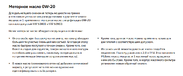

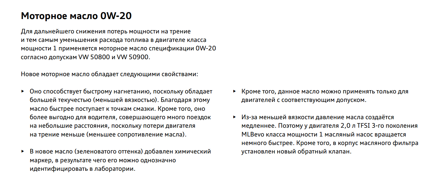

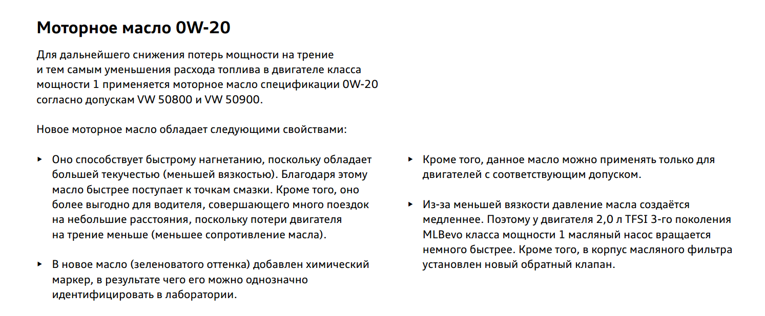

Какое нафиг 504/507 5w30 ? Да и вообще не то вы все льете. Вот что надо :D

Так кто тебе мешает? Лей его.

Сильно! осталось только за 2 мульта пассат купить с таким движком и наслаждаться :)
