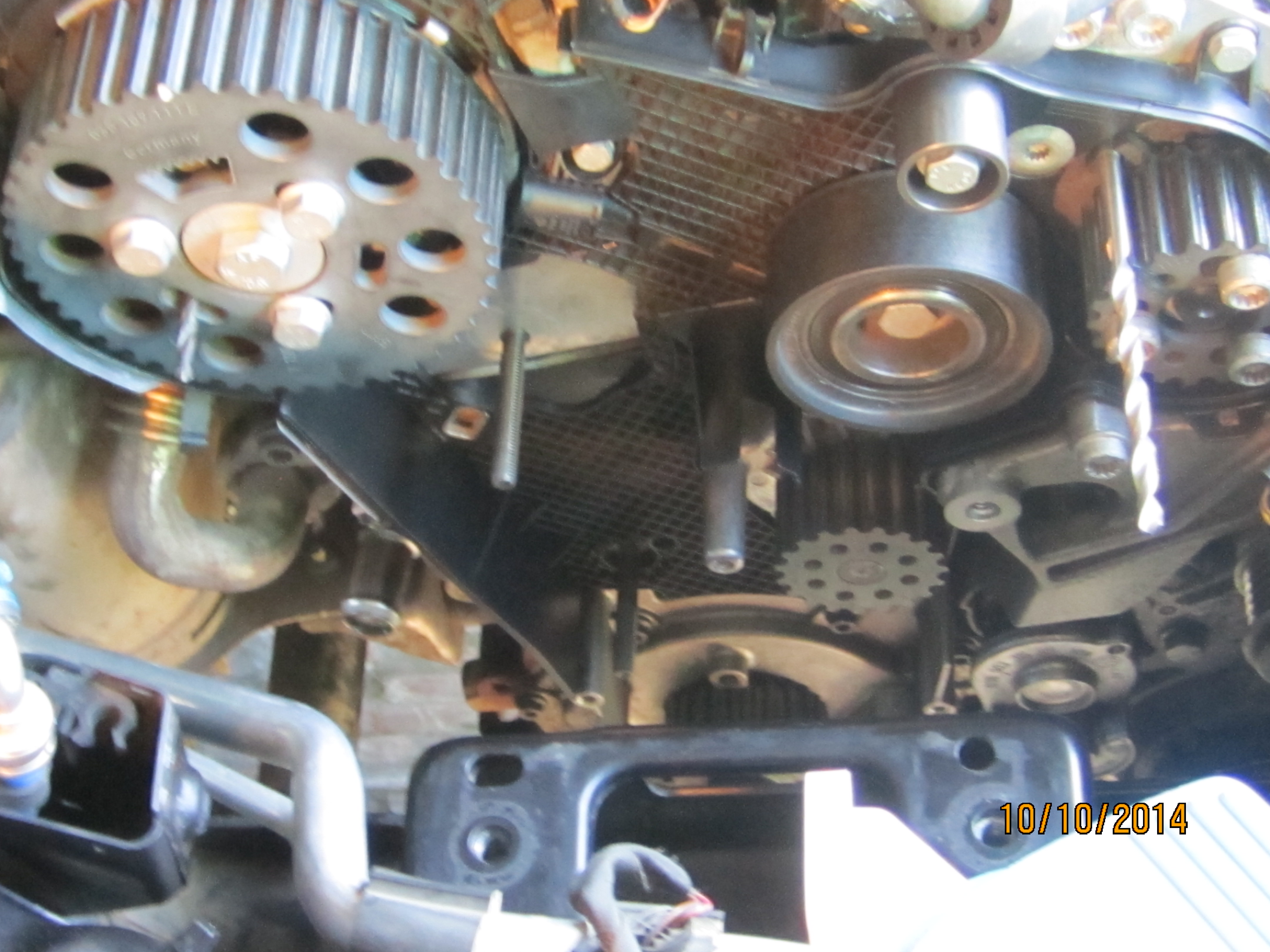

Распредвалы стопорил сверлами -6 мм. Колено пометил перед снятием ремня маркером в отношении к выступу на картере сверху. Затем снял ремень и понеслась. Зажигание выставил раза с шестого в ноль.Самый гемор был со снятием переднего обводного ролика (спасибо лебёдке выручила). :)

Я менял на донкратах. В подушке есть один неудобный болт. Откручивал его через отверстие. Оно под подкрылком находится. Фиксировал приспособой. С первого раза все встало в 0.

У меня до замены было -2.3 градуса, после выставления, когда фиксатор КВ и 2 фиксатора РВ (сверла на 6 мм) -выходили "свободно" было 0,0. Так что не зря инженеры придумали эту систему проверки.
Вообще долго и много конечно я сделал оборотов КВ, прежде чем после фиксации КВ 2 фиксатора входили свободно после любого количества проворотов, зато получил ноль. А теперь думаю, что если б был минус в пределах градуса, или чуть зещемило бы один из верхних фиксаторов, не стал бы натяжной ослаблять а так и оставил бы.

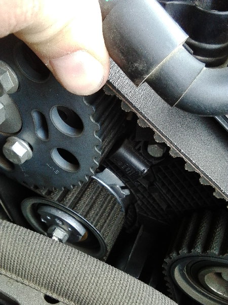

Ребят, кто-нибудь подскажет как метка натяжного ролика должна стоять. Менял грм год назад, сейчас метка стоит как на фото, при заглушенном и на холостых оборотах, но когда добавить обороты двигателя - Становится строго посередине. Вопрос - Это норма или нет?
