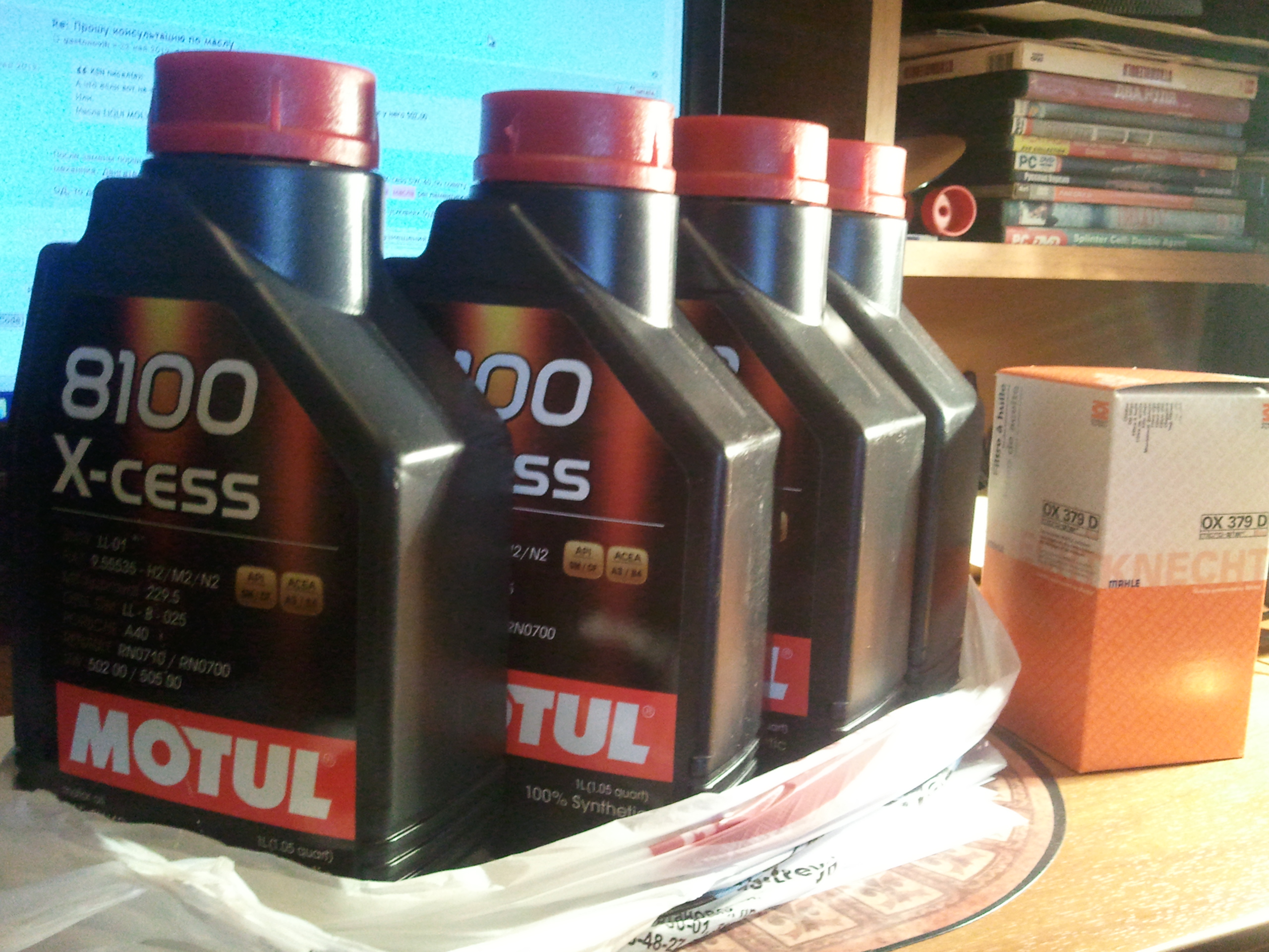

А что если вот на это преейти MOTUL 8100 X-cess 5W-40? кто что скажет? Допуск у него 502.00

Решил попробовать MOTUL
