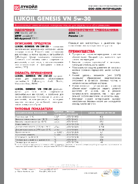

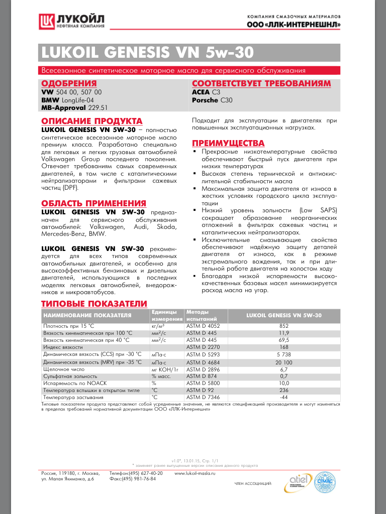

Почему ,сейчас есть Лукойл VN,с допуском VAG 504/507.

с сайта лукойл
Двигатель CBAB
Объем : Oбъём 4 литр
Режим : Нормальный
Интервалы : Cмена 15000 км / 12 мес.
Продукты : LUKOIL GENESIS SPECIAL VN 5W-30(круглый год)
Режим : Продленный интервал замены (макс.)
Интервалы : Cмена 30000 км / 24 мес.
Описание характеристик:
Синтетическое всесезонное моторное масло последнего поколения класса «Low SAPS» с низким содержанием серы, фосфора и сульфатной золы.
Предназначено для всесезонного применения во всех современных легковых, легких грузовых автомобилях и микроавтобусах, в том числе в автомобилях с высоконагруженными турбированными двигателями, а так же оборудованных сажевыми фильтрами (DPF) и катализаторами тройного действия (TWC), требующих применение масел уровня Low SAPS.

Я про него и говорил!Только ,пока,в продаже его нету в Раше...
