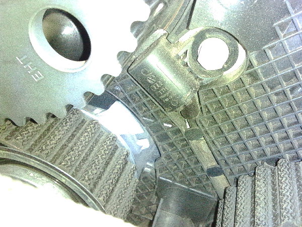

х806хр писал(а):Ребят, кто-нибудь подскажет как метка натяжного ролика должна стоять. Менял грм год назад, сейчас метка стоит как на фото, при заглушенном и на холостых оборотах, но когда добавить обороты двигателя - Становится строго посередине. Вопрос - Это норма или нет?
+5 мм допуск на новом ремне насколько помню. Какой пробег прошел ремень? - у вас через год немного перетянут, не думаю что критично.

Прошёл где-то 12тыс, но на фото не в ВМТ, или пофиг ВМТ или нет? Просто смущает что когда добавляю оборотов двигателя почему тогда метка становится строго посередине, сбавляю обороты до холостого хода становится как на фотке и так всё время. Получается если отпустить ремень,то на оборотах будет прослаблен :?

натяжной ролик работает автоматически и регулирует натяжение в зависимости от температуры ДВС. Все у вас нормально

Спасибо! Так и думал, что все нормально, ведь незря в инструкции по установке ролика сказано что ДВС должен быть холодный, но всё равно закралось сомненье

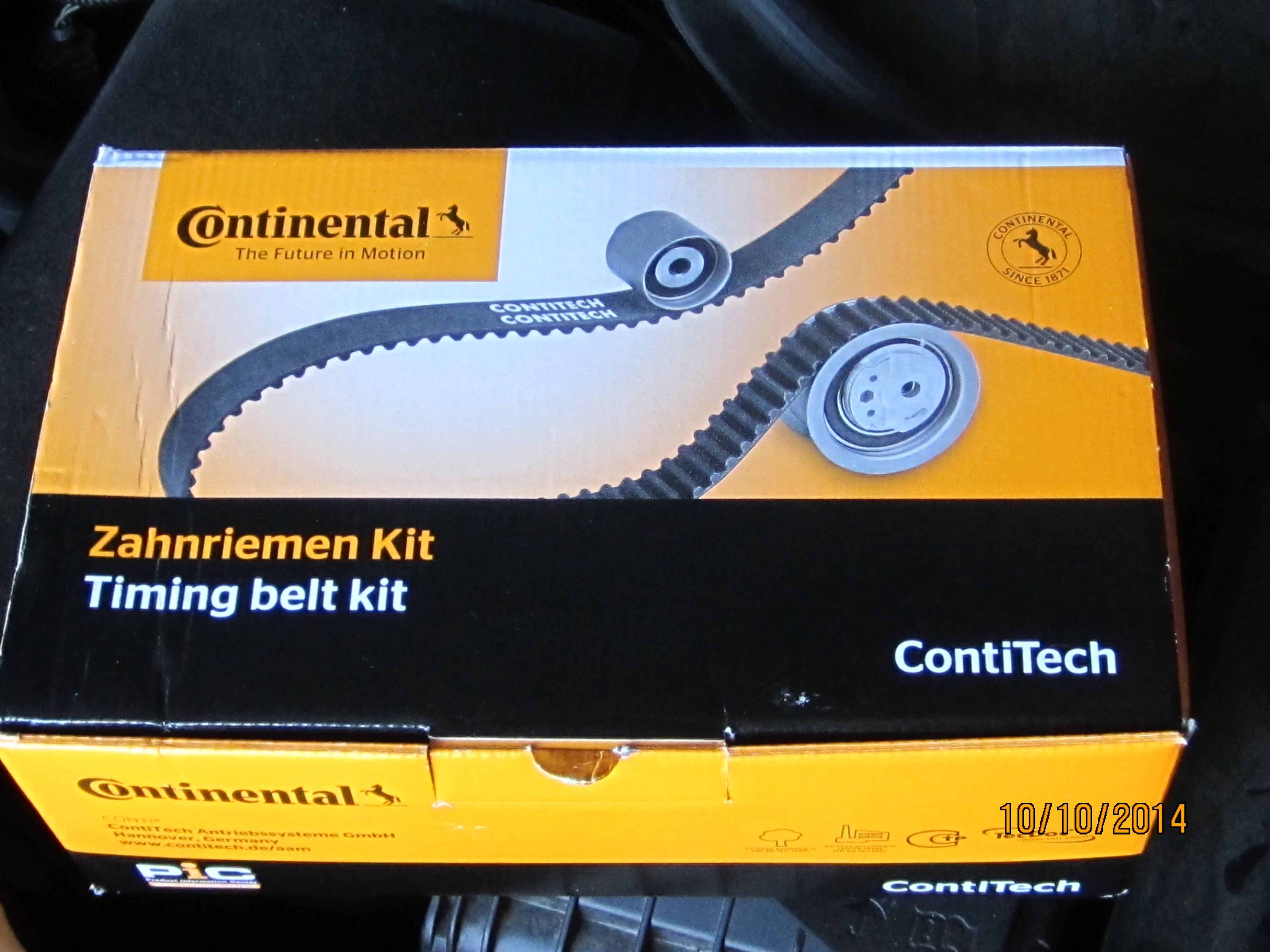

Я себе ставил комплект contitech, ролики один в один что в комплекте, что оригинал были INA только без значка VW , ремень в оригинале стоял DAYCO, помпу брал HEPU, но не ставил оставил родную.

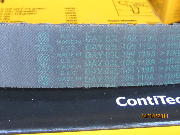

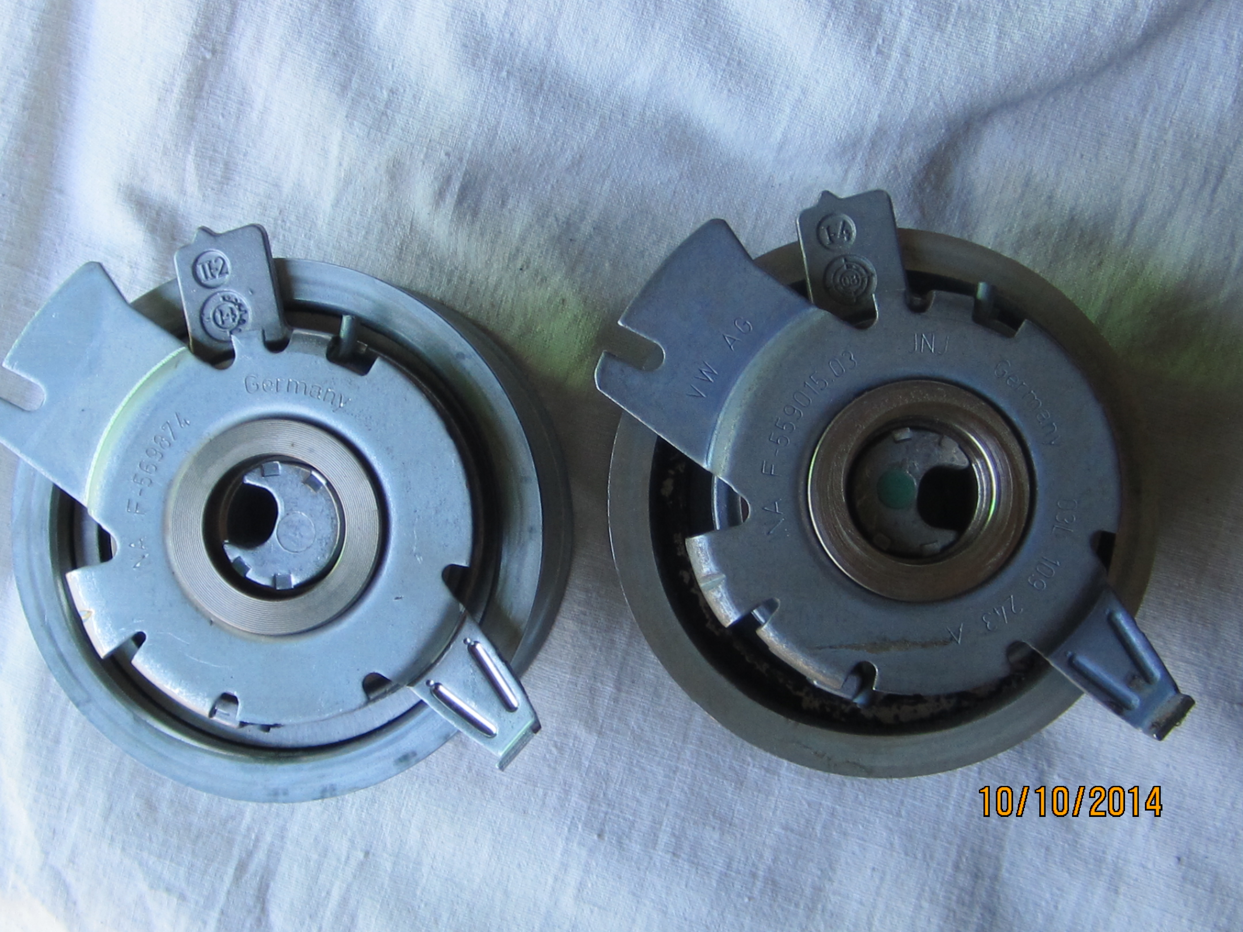

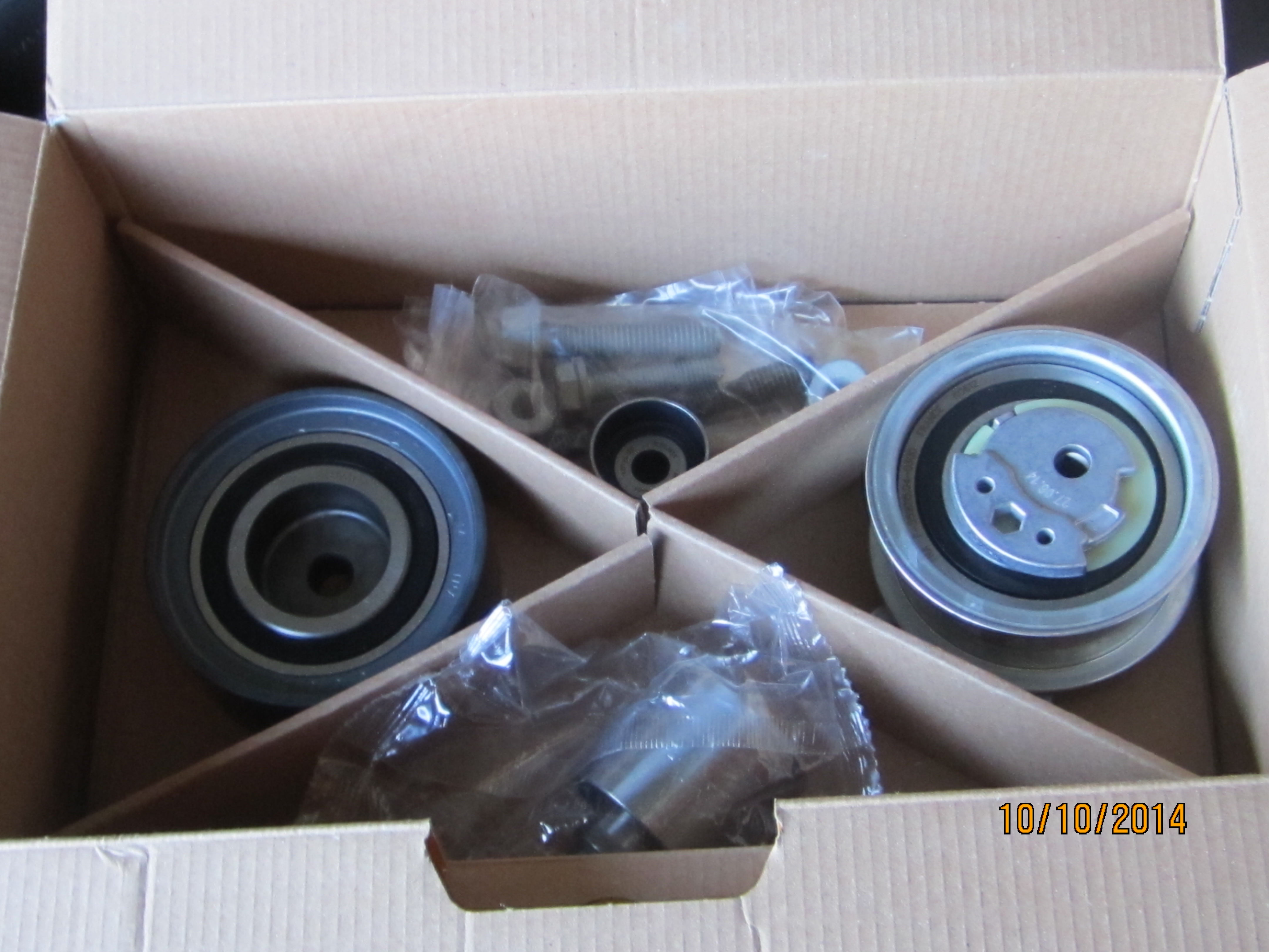

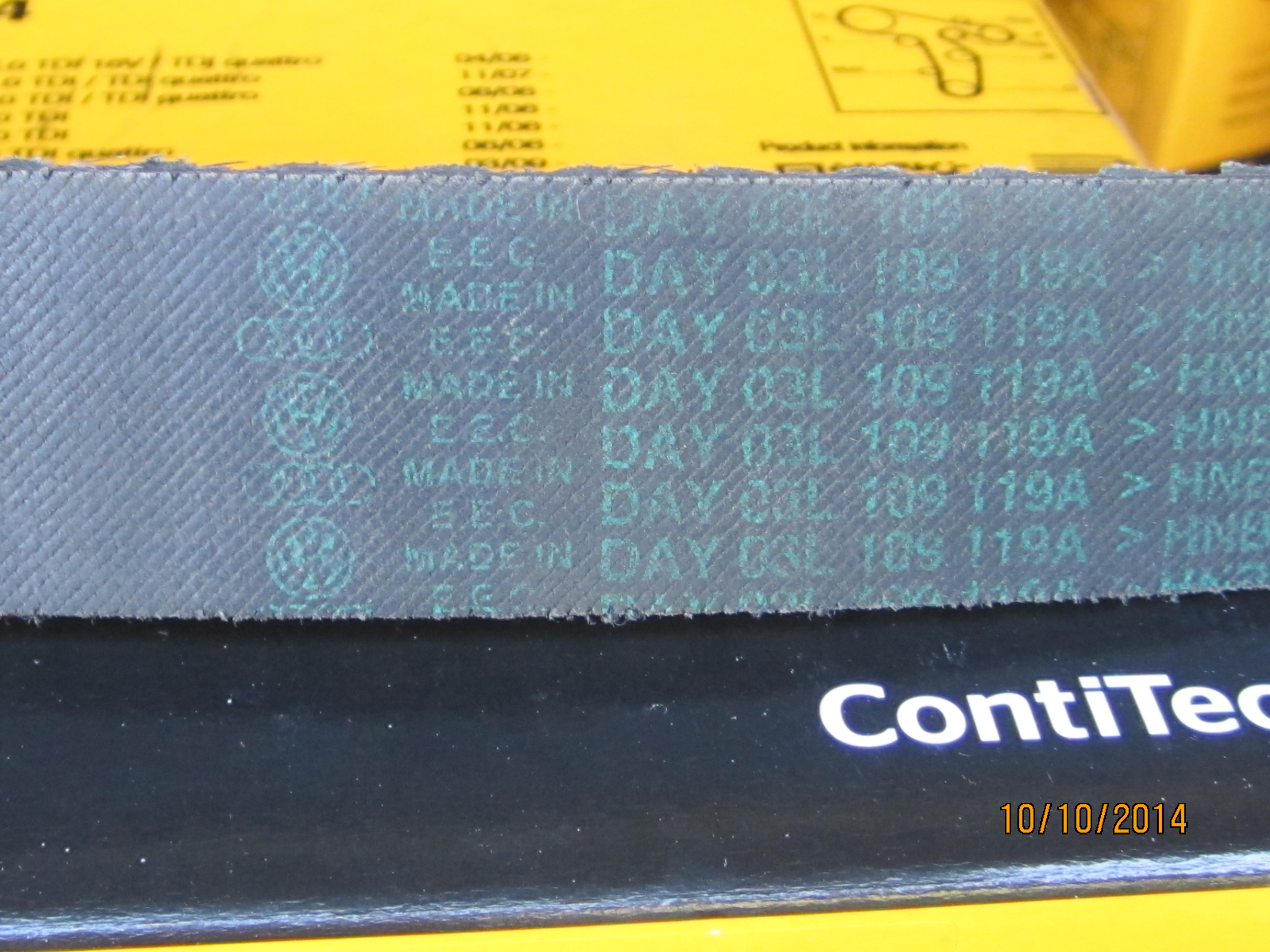

Сообщение х806хр » 03 апр 2016, 22:51
Вот фотки нарыл
ролики новый и старый
старый ремень
новый ремень

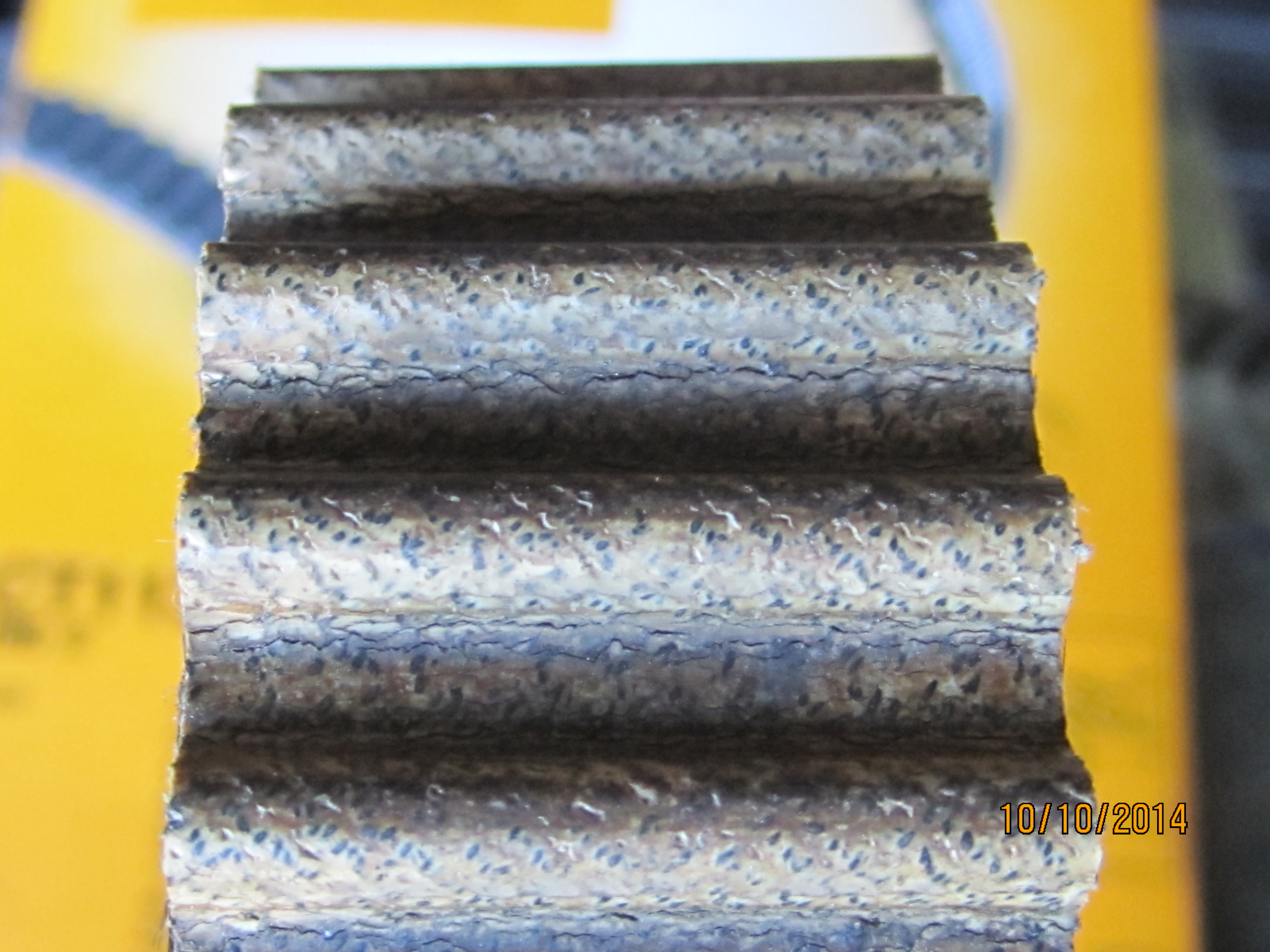

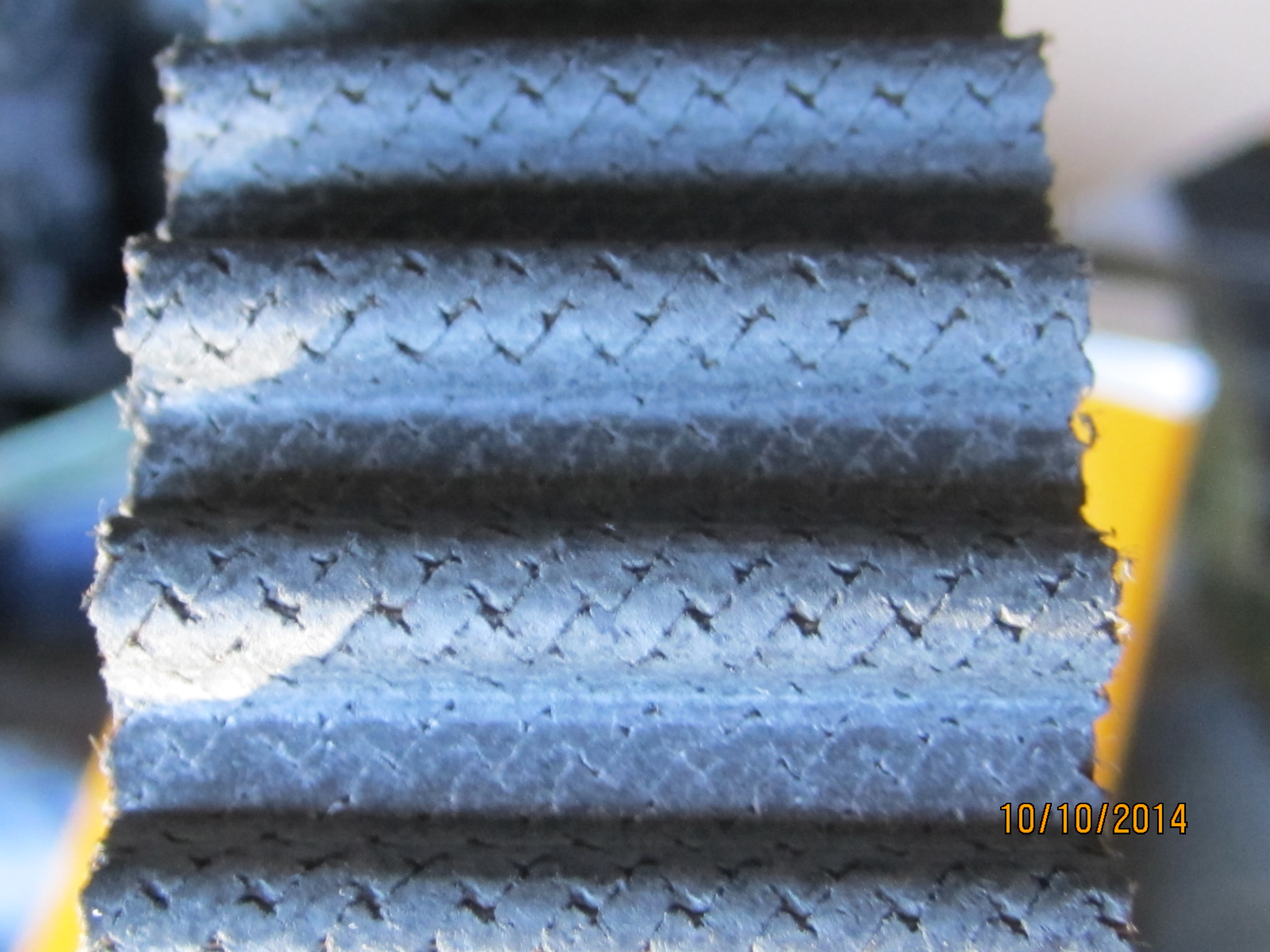

Менял ремень ГРМ на днях. Взял набор SKF с помпой, разобрал машинку обнаружил что помпа не та (у новой посадочное место меньше) поехал в магаз , поменял (пришлось подождать пару дней) . Начал все собирать увидел что профиль ремня не такой старый был прямоугольный , а новый закругленные края . Вопрос : на что это может повлиять ?

Сообщение х806хр » 11 апр 2016, 21:00
АлександрМ Вот мои старый и новый, но у меня другой двигатель CBAB
Старый дэйко
Новый конти

Re: Замена ремня ГРМ
Сообщение АлександрМ » 12 апр 2016, 22:07
У вас закругленный зуб ремня, а у меня был прямоугольный. Получается мне в магазе от дизеля всучили дебилы... хотя по вину заказывал.
Геометрическая форма зуба сильно важный момент ? или они взаимо заменяемые ?
Сообщение х806хр » 13 апр 2016, 00:17
АлександрМ
Думаю наверное момент важный, вы по шестерням смотрите (как ремень там ложится) - У меня так
Здесь на фото ремешок год отбегал

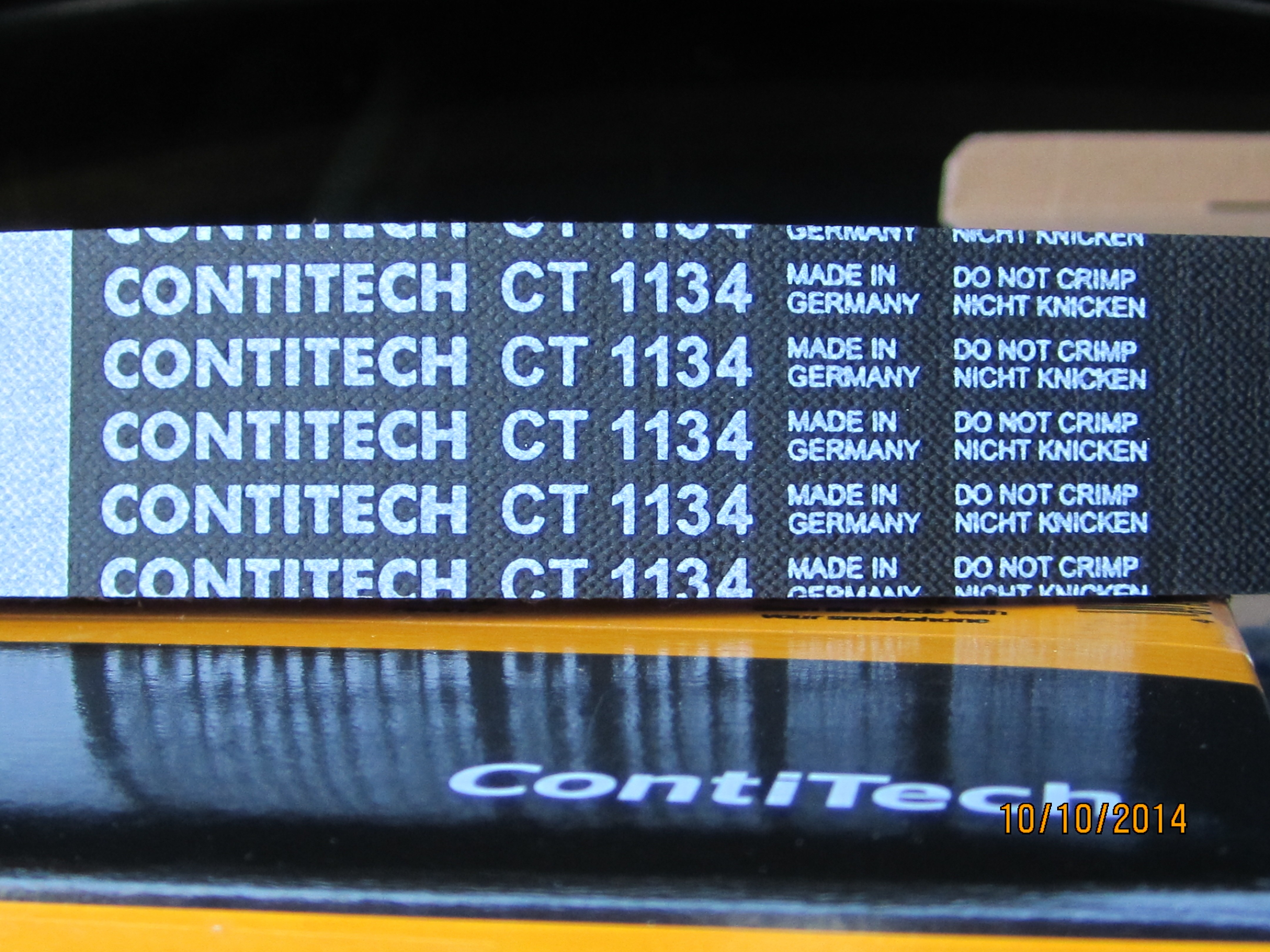

Сообщение Игорь43 » 19 май 2016, 16:49
Для своего СВАВ взял рем.комплект ContiTech CT1134K1. Ремень там ContiTech, ролики INA
