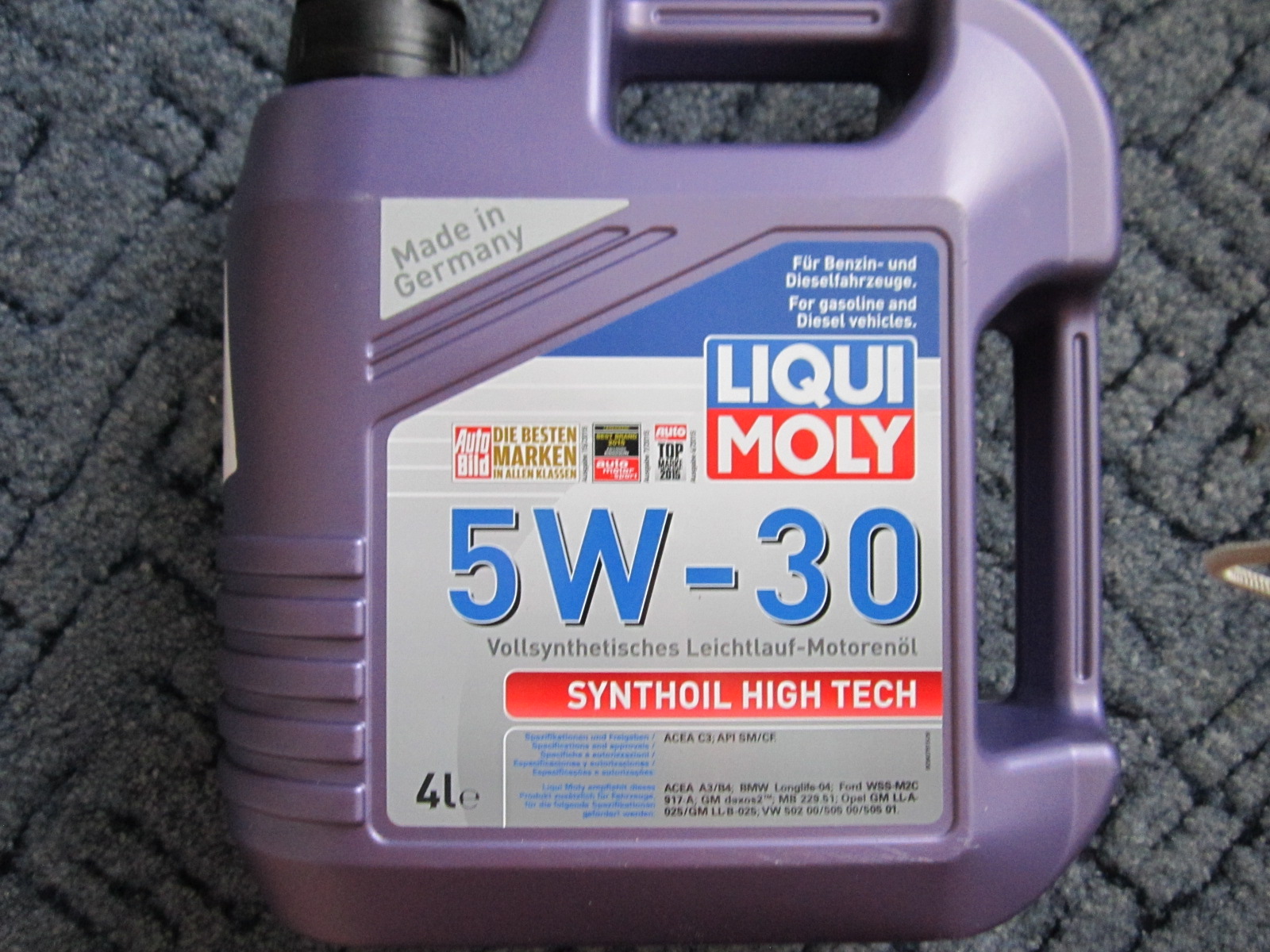

Babay писал(а):
Realllniy писал(а):Или же обратить внимание на Синтетическое моторное масло Synthoil High Tech 5W-30 (сиреневая канистра)?
Пробовал и 5-30 и 5-40 этой серии. Угорает сильно. Мотюль на порядок лучше себя ведет.
Понял. Видишь в чем тема, я так то 10 лет уже на кастроле 5-30, который все хают. Но после замены межвальной цепи, когда мужики на сервисе скинули клапанную крышку и ахнули... Как там было чисто :D (!!без сарказма!!). На днях меняю масло последний раз кастрол 504/507 (допуск) и хочу уйти на допуск 502/505 и именно на LM.
Еще вычитал на драйве, что HC - это новая ступень очистки, если так можно сказать. Но и присадок там гораздо больше, чем в обычной синтетике. Поэтому и спрашиваю. Что выбрать из вышеуказанного списка?

Realllniy писал(а):Еще вычитал на драйве, что HC - это новая ступень очистки
Это не верно!
У меня бывший напарник сейчас работает на LM. Так вот HC это обозначение базового масла (сырья), из которого уже делается весь состав, который мы льем в двигатель. А если более конкретно, то HC это минеральная основа, получаемая из нефтяного сырья. Если же быть совсем придирчивым, то так обозначаются масла, которые по сути являются полусинтетическими (минеральная снова + спецобработка + присадки), но по параметрам доведены до уровня и показателей синтетических масел.
Для примера. Все масла Mobil являются HC маслами, но по параметрам загнаны чуть ли не на марс, и по этому сами на себе пишут что они "Fully sinthetic", "Adwanced full sinthetic" и еще много красивых надписей. И из-за этого компания Neste подавала на Mobil в суд и выиграла его!!!
А вот масла серии Synthoil High Tech это уже чистое ПАО, то есть сплошная химия!
Резюмируя можно сказать, что во всех движках масла себя по разному ведут. У кого-то кастрол нормально ходит, у кого-то горит. Так же и все остальные масла.

Такое лью -LM Синтоил Хай Тек - чистая синтетика.
допуски,как раз Ваши - 502/505/505.1
Меня устраивает - цена/качество.(4 литр. канистра - 2 472 руб. Цена на сентябрь нынешнего года)
Ни сколько не реклама!
