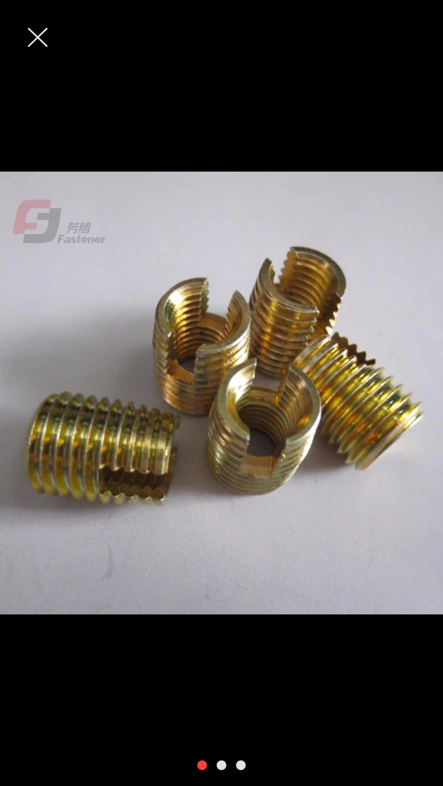

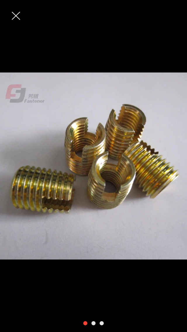

Сообщение chyktalik » 22 сен 2016, 12:41
Доброго времени суток.ситуация следующая.при замене ремня грм на пассат б6 2.0 tdi BMP сорвал резьбу в блоке для шпильки обводного ролика.подскажите возможно ли нарезать новую резбу на м12*1.5 и вкрутить вставку с внутренней резьбой под оригинальную шпильку?

Сообщение Александр332vk » 22 сен 2016, 13:20
chyktalik писал(а):Доброго времени суток.ситуация следующая.при замене ремня грм на пассат б6 2.0 tdi BMP сорвал резьбу в блоке для шпильки обводного ролика.подскажите возможно ли нарезать новую резбу на м12*1.5 и вкрутить вставку с внутренней резьбой под оригинальную шпильку?
Ооооо друг, вот с этого места надо осторожней! :? Шпилька имеет ОЧЕНЬ важную роль, в случае ее слома кирдык мотору! :cry: Как бы это дело доверить кому то поопытней (если сам не смогешь....ну или "криво" резьбу нарежешь) и качество стали из которой будут делать переходную шпильку тоже немаловажно! :? И еще использовать фиксатор резьбы ОБЯЗАТЕЛЬНО!

Сообщение chyktalik » 22 сен 2016, 13:35
Я имел ввиду нарезать резьбу м12 на шаг 1.5 и вкрутить вставку(переходник) а внутренняя резьба вставки будет точно такая же как и на оригинальной шпильке.

Сообщение Александр332vk » 22 сен 2016, 14:05
Привет, да Я все понимаю думал что точить будете цельную с переходом - ну так еще проще...ну и все же заход надо ровно сделать....дерзайте!

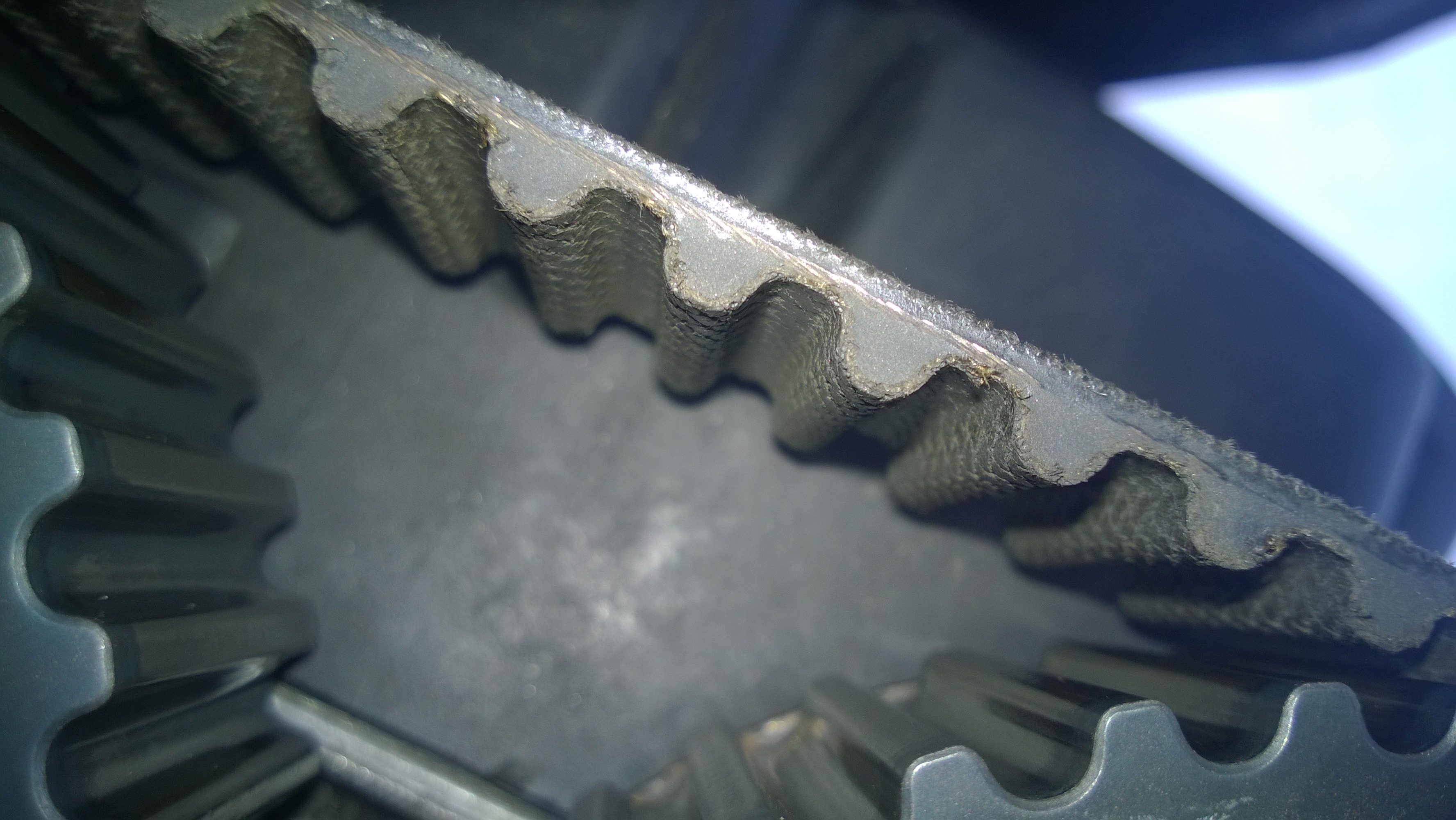

Сообщение iwan » 18 окт 2016, 15:50

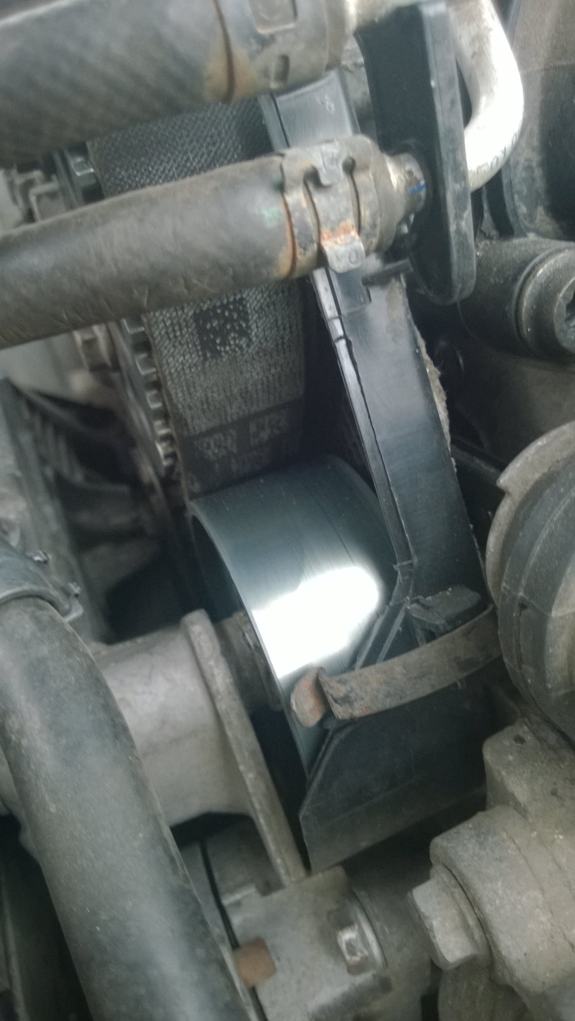

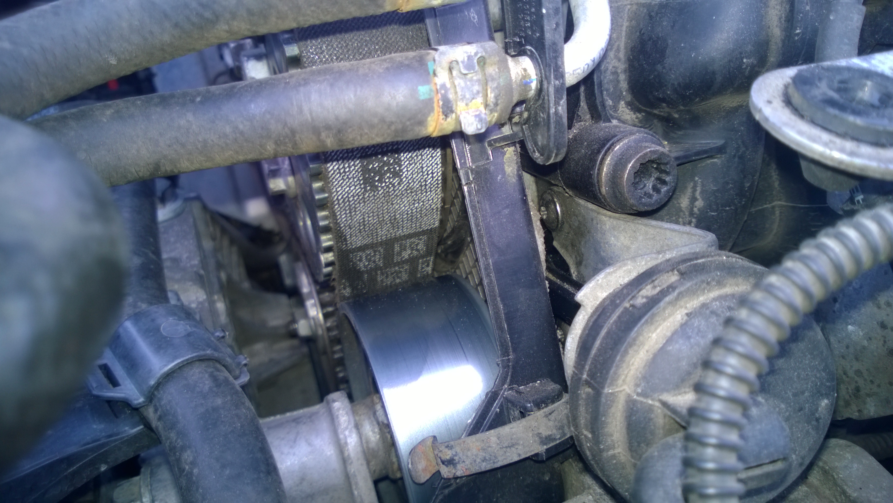

Доброго всем дня! Недавно стал обладателем пассата б6 2008 г.в., дизель, bmr. Хочу сначала сказать спасибо огромное этому форуму! За время выбора, приобретения и владения (пока еще совсем короткого - 1 месяц :) ) почерпнул тут массу полезнейшей информации, да так, что ничего и спрашивать не приходилось :) починил два моторчика климата, автоскладывание зеркал, приобрел-попользовал шнурок, заменил некоторые детали в подвеске и расходники (рекомендации по фирмам-производителям брал отсюда), реанимировал парктроник, приобрел 'Шестигранник' (ждет замены масла)... Еще что-то по мелочи... :)
Но вот встал вопрос по грм... Предыдущий владелец заверил, что менял ремень-ролики 'Около 10-15 тысяч назад' (про масло в двс и коробке сказал, что менялось 'буквально на той неделе' и я этому склонен верить - на пробке дсг свежие подтеки и блестящие грани, а в двс оно даже почернеть толком не успело). Но все же безоговорочного доверия он мне не внушил, посему и за состояние грм боязно... На днях залез посмотреть, что там да как под крышкой, но поскольку до этого все машины были с вечными цепями визуально поставить диагноз ремню не смог... Сделал пару фото с надеждой на вашу помощь... ПоможИте начинающему пассатоводу - похож ли ремешок на 'недавноменяный' или больше на 'давнозабытый' смахивает?
Зы. Что-то с выкладыванием фото непонятно... Шас разберусь, добавлю...

Сообщение iwan » 18 окт 2016, 16:00
Вот... Вроде разобрался...

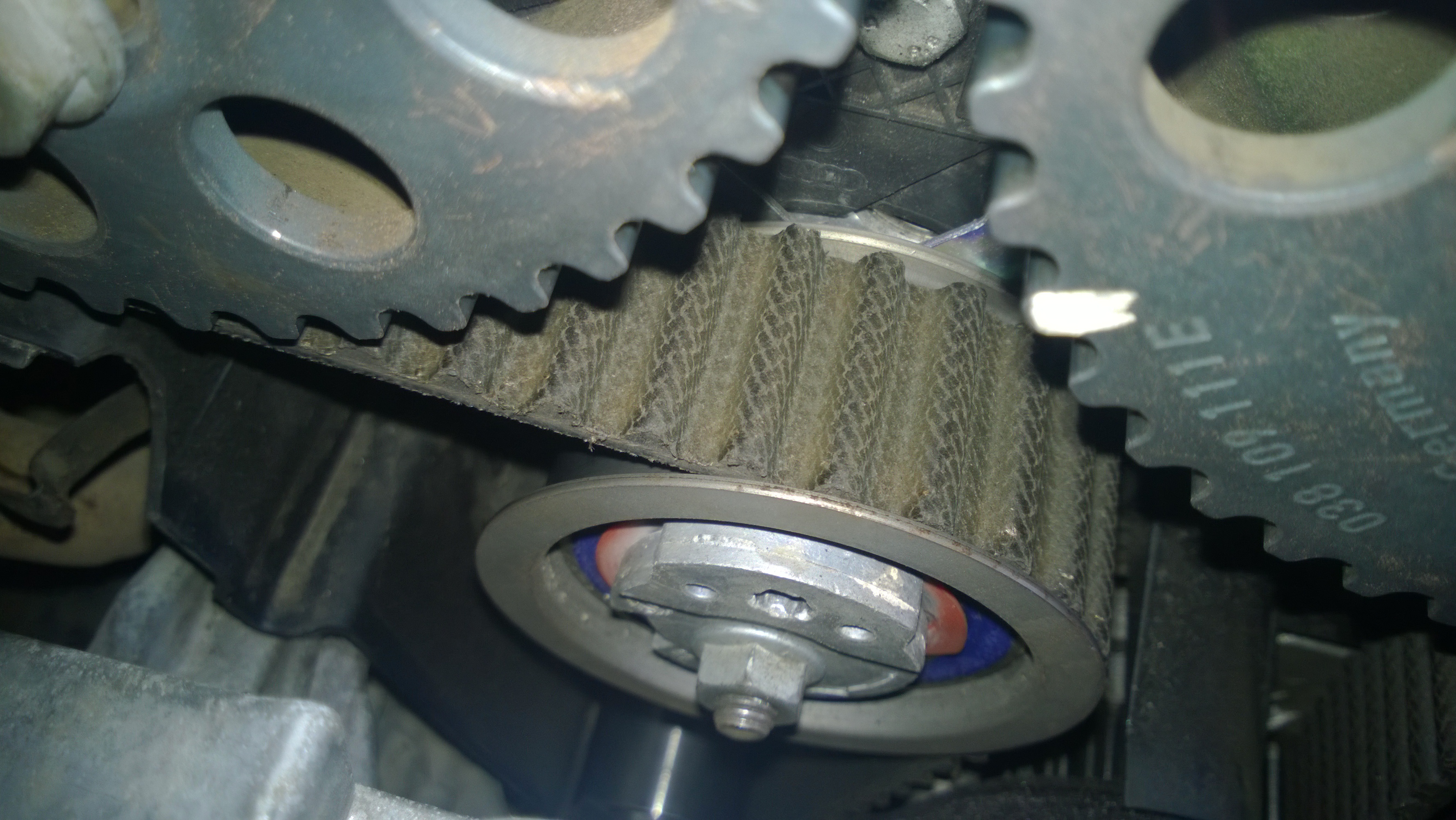

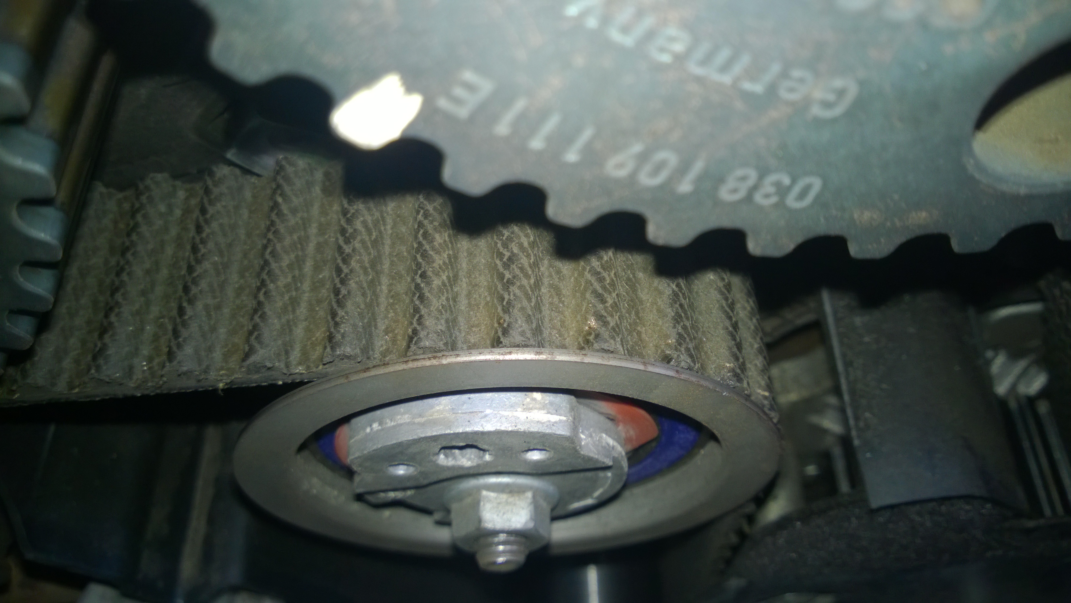

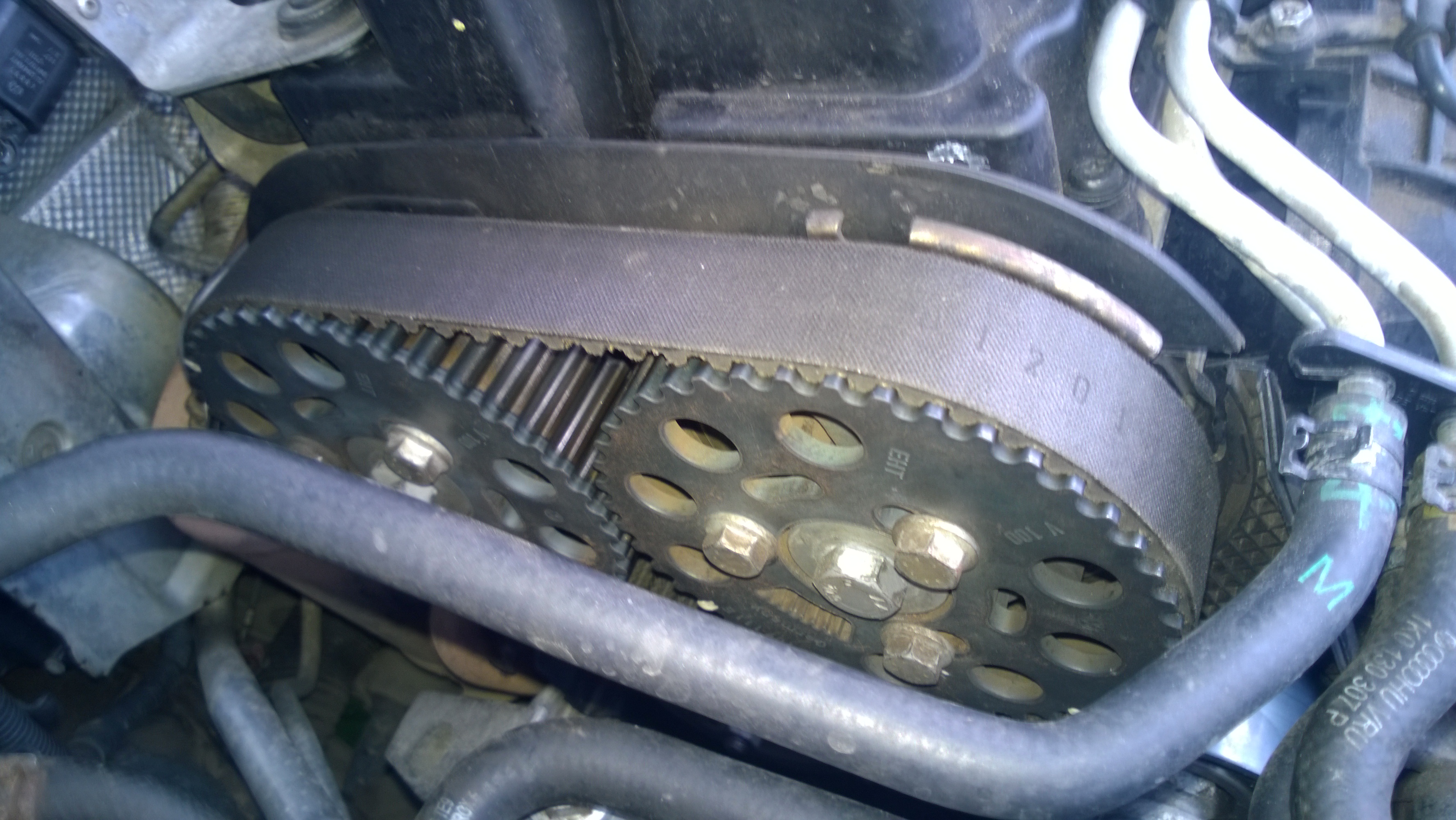

Re: Замена ремня ГРМ
Сообщение iwan » 18 окт 2016, 16:03
И еще пара

Сообщение DOK64 » 18 окт 2016, 16:27
Пробег какой?Что ремень менялся это точно сам или в стороннем сервисе(метки от краски на шкиве).Если пробег150000 км,то тысяч 40 можно ездить.ИМХО

Сообщение iwan » 18 окт 2016, 16:47
По пробег тактично промолчу... :) куда больше 150! Менял, опять же со слов предыдущего хозяина, 'на сервисе у знакомых'... А разве метки не 'с завода' идут?

Сообщение Андрей 1988 » 18 окт 2016, 17:33
В отличном состоянии ремень!На нем проехали 10-15тыс примерно...Проверьте натяжку и закрывайте крышку.

Сообщение DOK64 » 18 окт 2016, 17:36
Нет,метки на ремне и шкивах ставятся краской,маркером,а затем переносятся,считая зубцы,на новый ремень.

Сообщение iwan » 18 окт 2016, 18:20
Вот спасибо, товариСЧи!!! Успокоили!!! И сэкономили мне десяток рублев!!! Крышку закрыл, поехал! При случае гляну на натяжку... Я правильно понял, что ее надо смотреть по тому ролику, что у меня на фото с синим ободком внутри, и на нем чтобы стрелочка не сильно влево ушла от прорези? (пардон за мой английский...:) )
