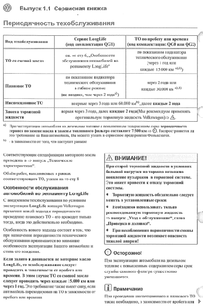

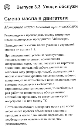

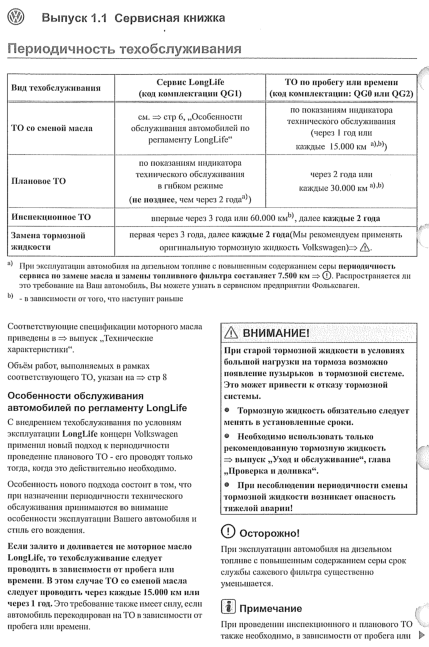

а вот откуда ноги растут про официальные российские 15 т.км между ТО. Это из брошюры
.PNG
а это из сервисной книжки
.PNG
Так что жопа завода и дилера всегда прикрыта
