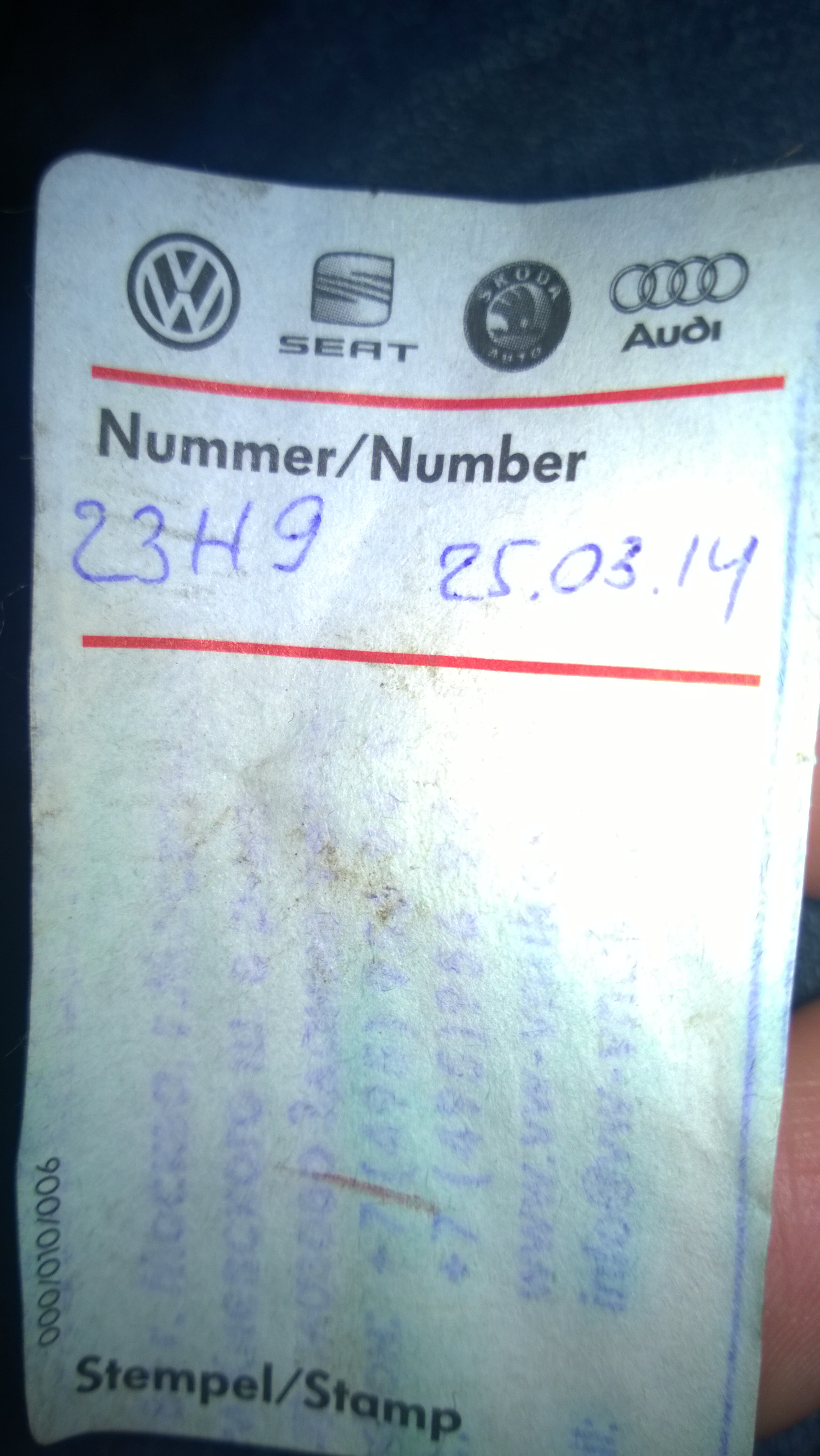

Кстати о бирках... В поисках 'грмной' набрел вот на такую
Поиск расшифровки обрадовал меня тем, что пару лет назад были меняны форсунки по акции, что не может не радовать! :):):)
Звиняйте, что не в тему совсем...
