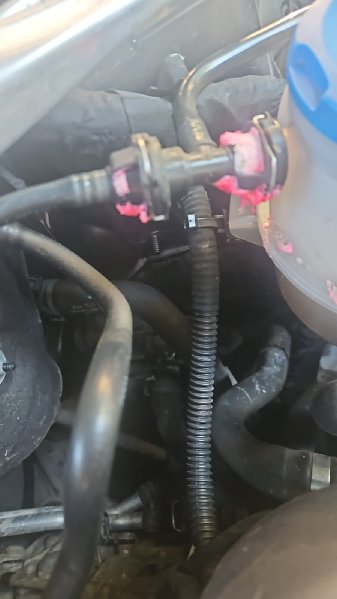

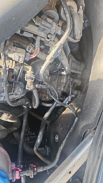

Приезжала ко мне а4 allroad с ген 3 мотором. Все пластиковые трубки тройники и крышка расширителя пересохли и развалились в руках.
И только потом я увидел эту поголовную проблему на драйве.

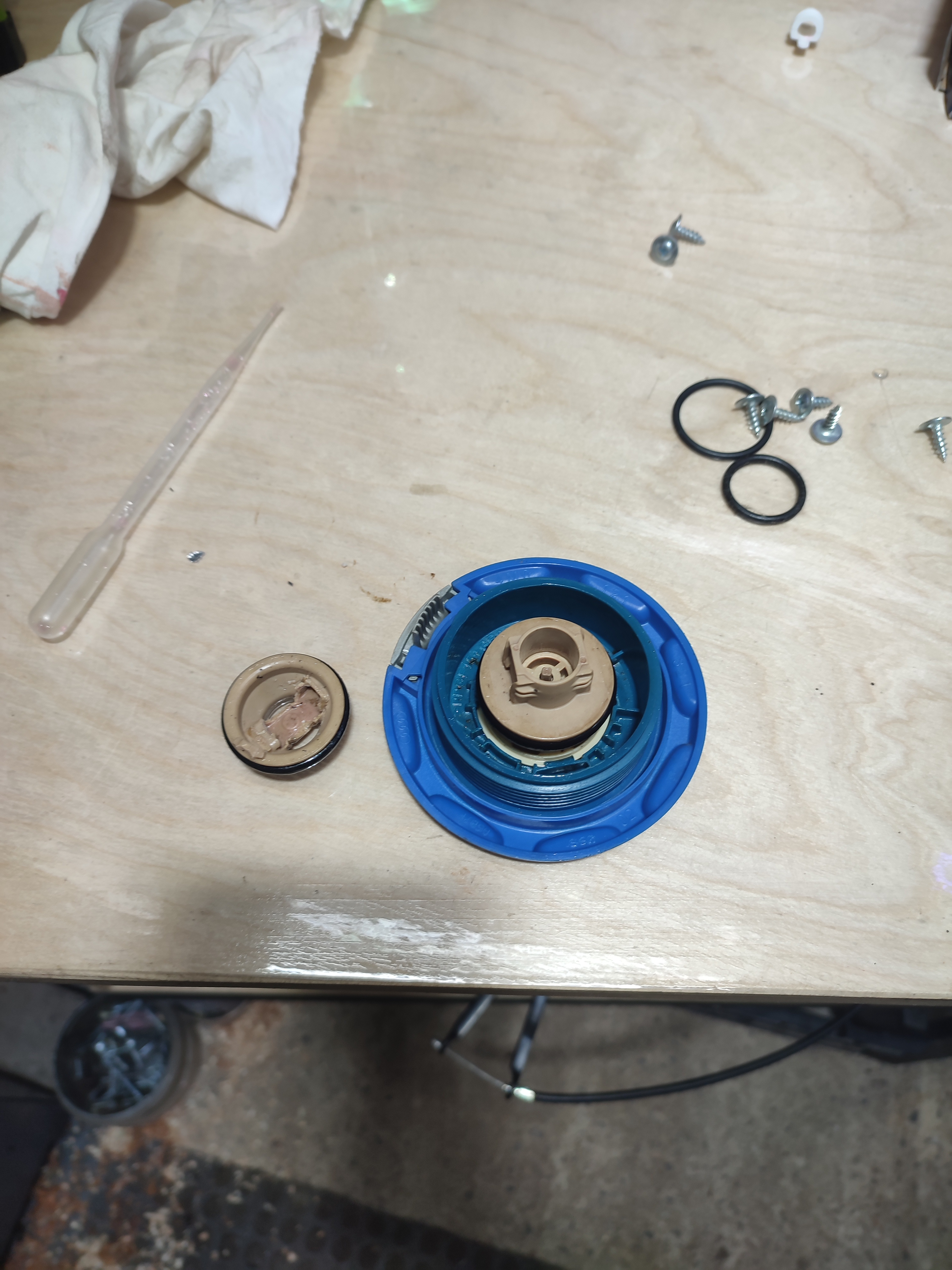

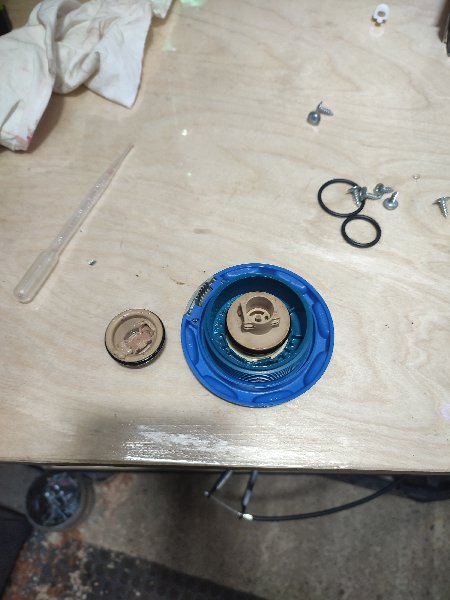

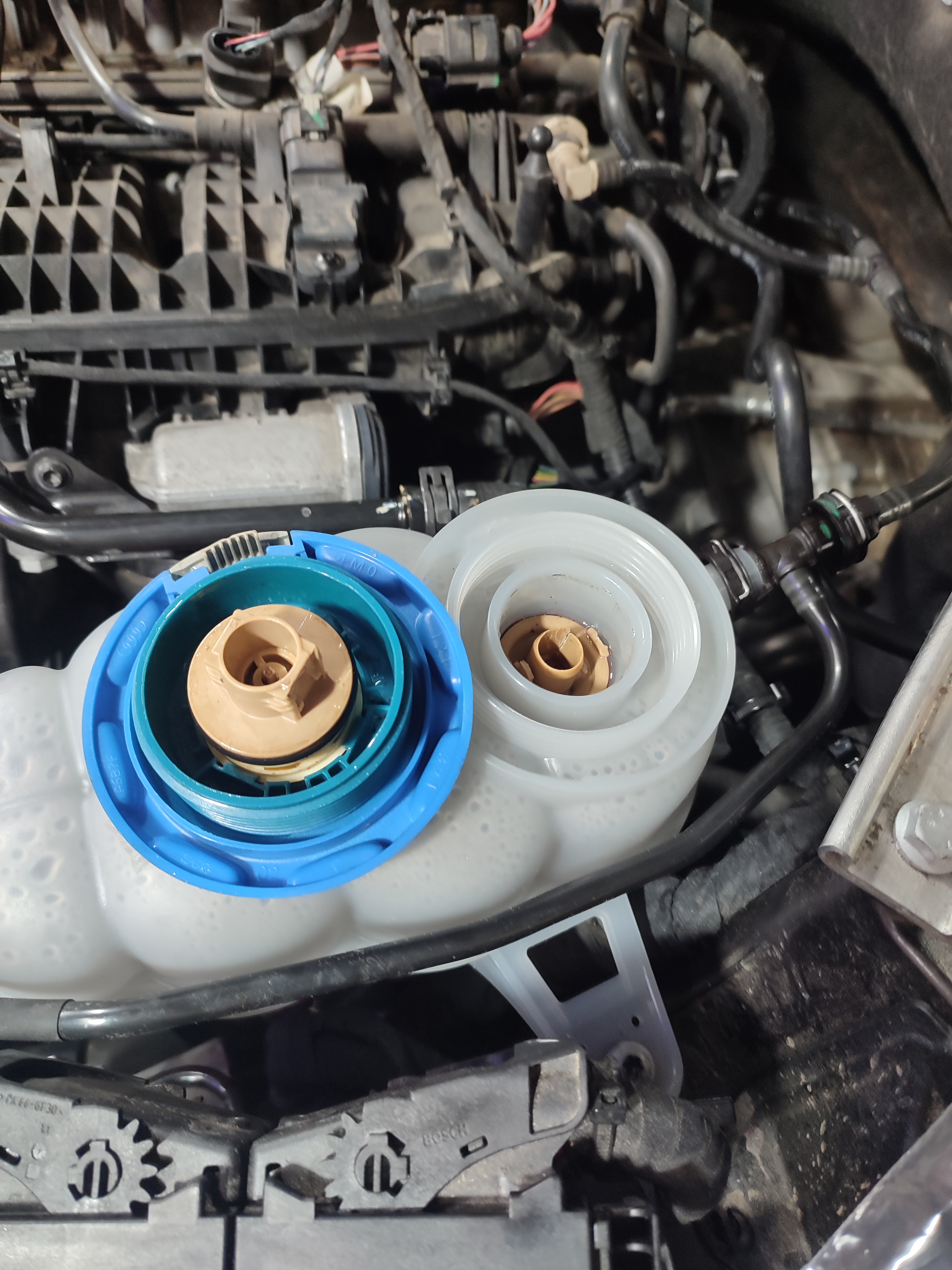

Рассыхаются все пластиковые быстросъемы и тройники и пязда.
Это хорошо если в городе произойдет.
А если на трассе все это дело развалится.
Вот, что стало с крышкой
