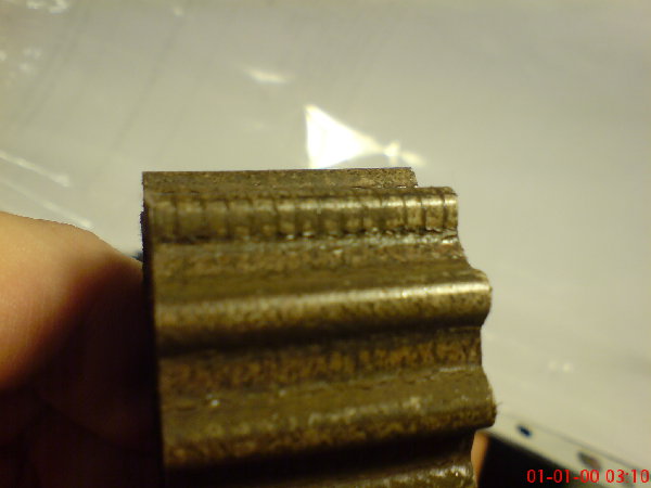

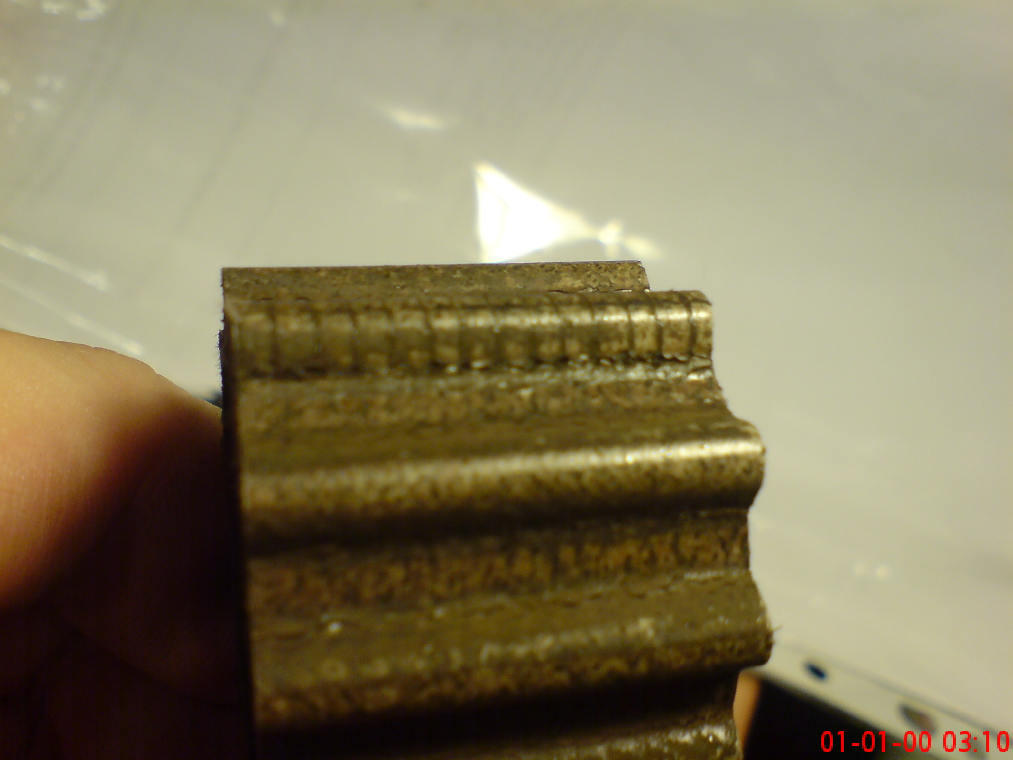

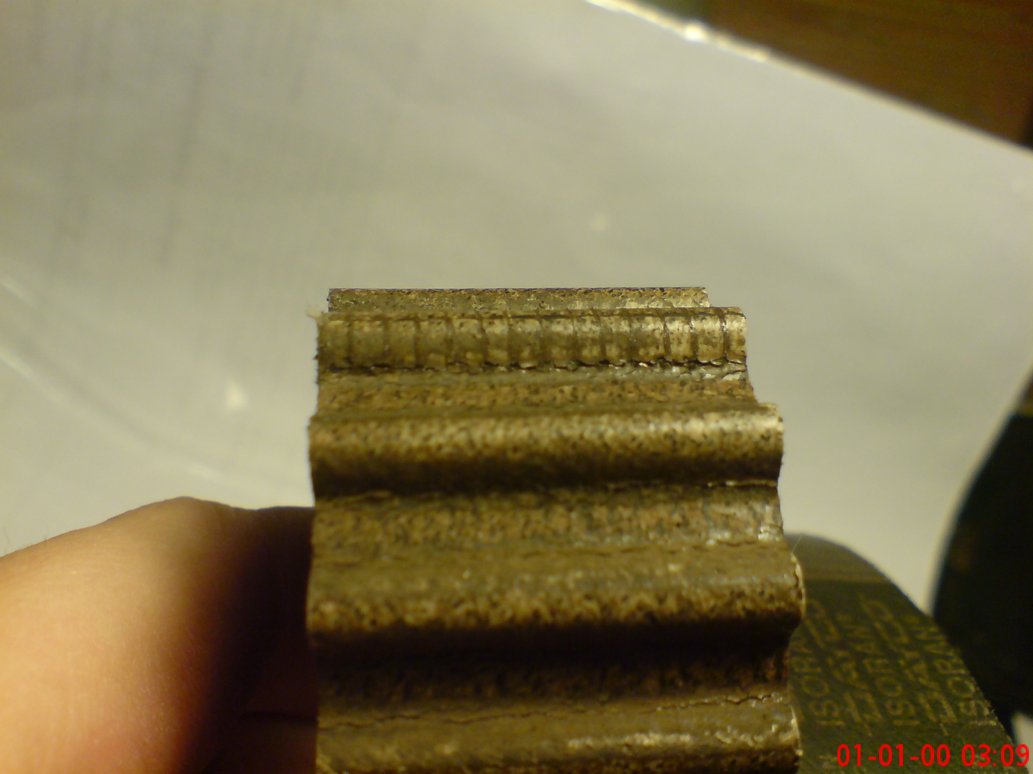

Заменил недавно ремень.
Фото старого ниже, по уверениям старого хозяина ремень прошел около 20 000км + 20 000 мои. Увеличился расход саляры, посмотрел угол синхр. - 2,9.
Ремень весь в трещинах.

Сообщение serhy » 29 окт 2016, 22:18
andrei7077 писал(а):Для неверующих. Попробуйте найти ремень генератора, что будет с ГБЦ фото выкладывать не буду - кто видел кашу из рокеров и гидриков - поймет
ГРМ сменил еще один головняк нашел. сколько сейчас этот ремень со всей приблудой стоит? Можно как проверить состояние?

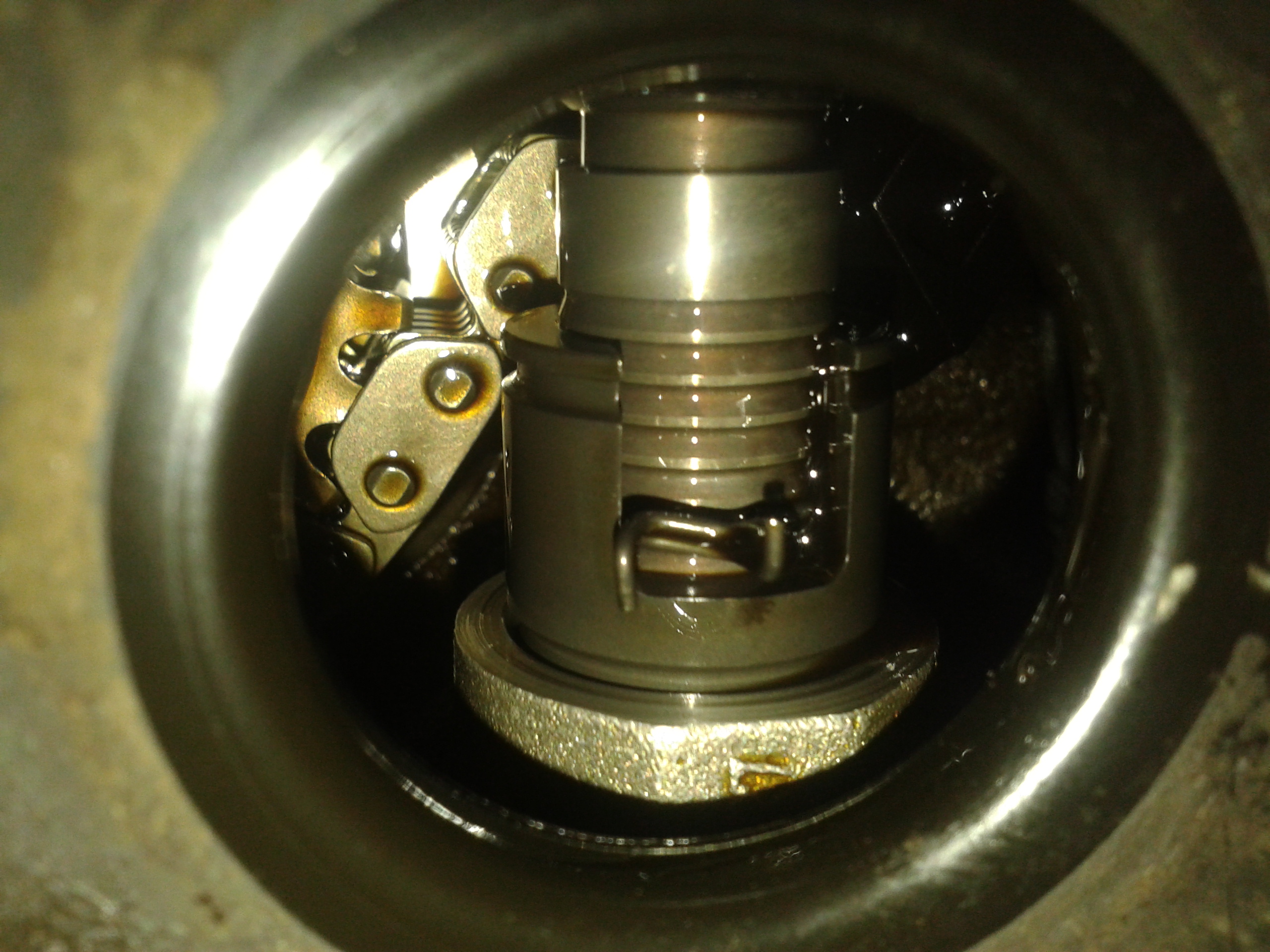

Добрый день.
Помогите оценить двигатель CDA недавно приобретенного авто.
На одометре 94 тыс.км. Я трейтий хозяин. Предыдущий говорит что пробег родной, в двигатель не лазили.
По первой тысяче моего пробега жор масла не замечен.
Состояние цепи (фото)
По виду натяжитель нового образца. Такие ставят на моторы CDA c номеров за 300000. Мой номер 106987.
Собственно вопрос: растяжение цепи за 94 т.км реальное, цепь меняна, пробег смотан?

Re: Замена ремня ГРМ
Сообщение Андрей 1988 » 30 окт 2016, 14:21
Андрей 48 писал(а):Добрый день.
Суда по натяжителю нового образца и по количеству "зубцов" у вас новая цепь и натяжитель!При таком пробеге на натяжителе старого образца 4 зубца уже должны быть ;)
