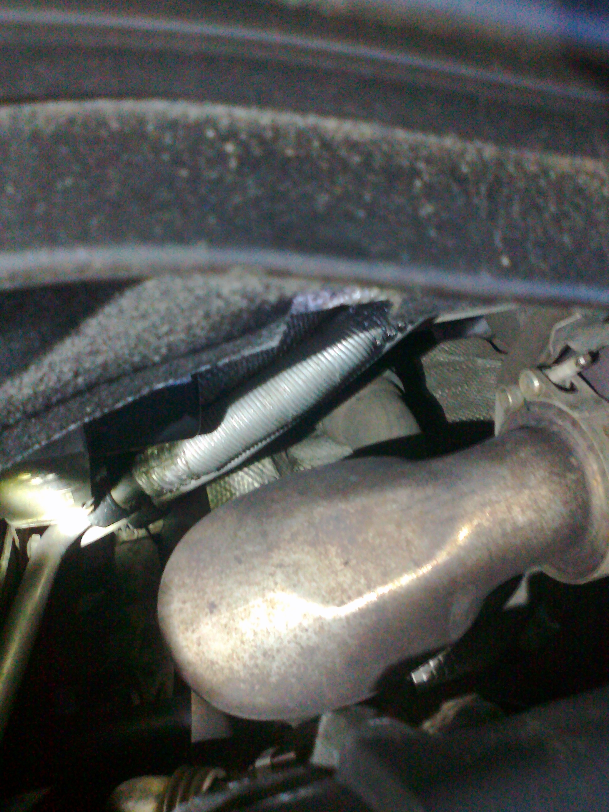

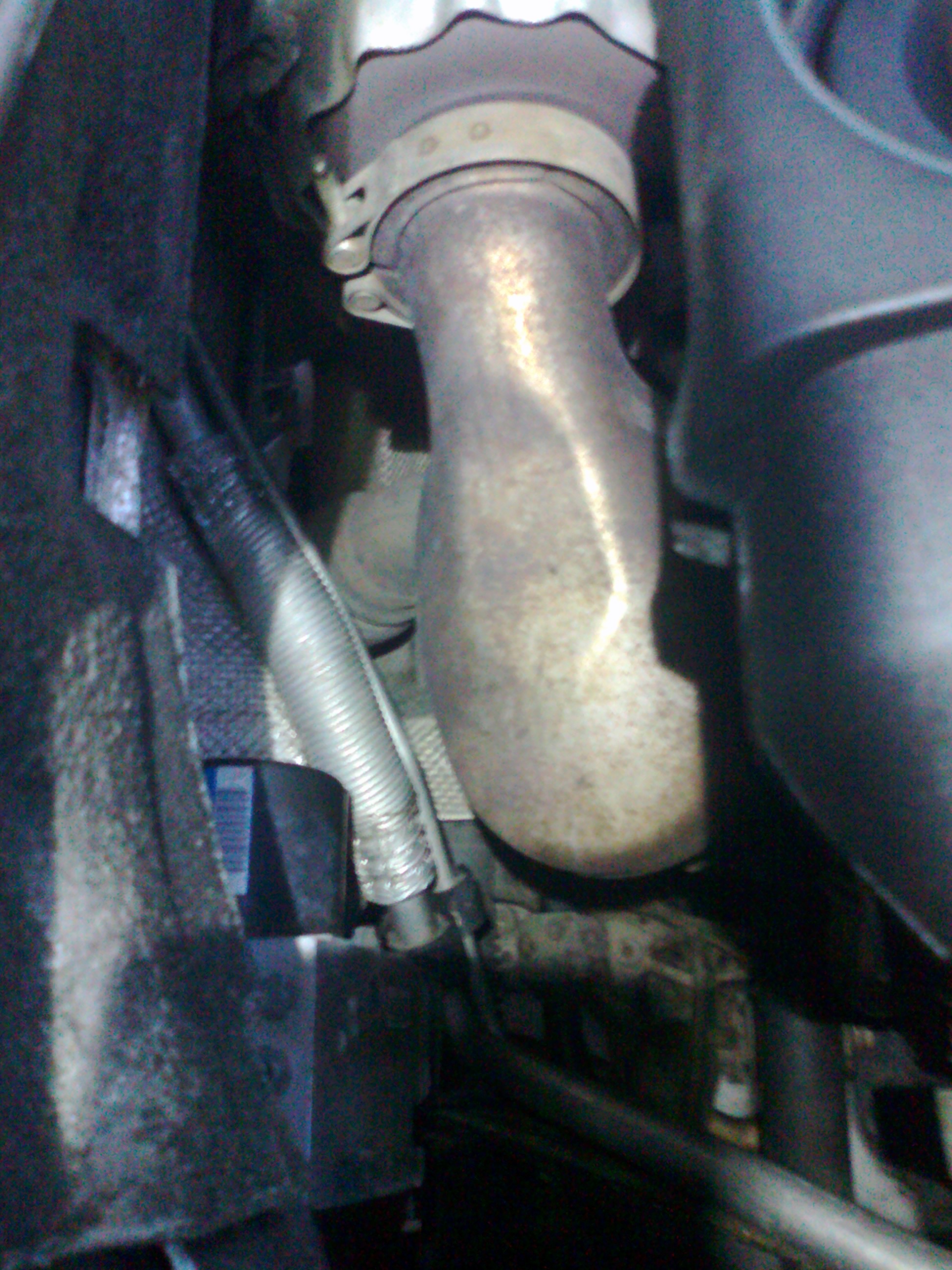

вырвался из больницы и сделал фотку так назаваемого сажевого фильтра , вобщем то что стоит после турбины,оцените это он или не он?!

Сообщение AST@H » 08 мар 2013, 00:15
URAL103 писал(а):вырвался из больницы и сделал фотку так назаваемого сажевого фильтра , вобщем то что стоит после турбины,оцените это он или не он?!
Нет, это не он. Это просто кат. ;)
