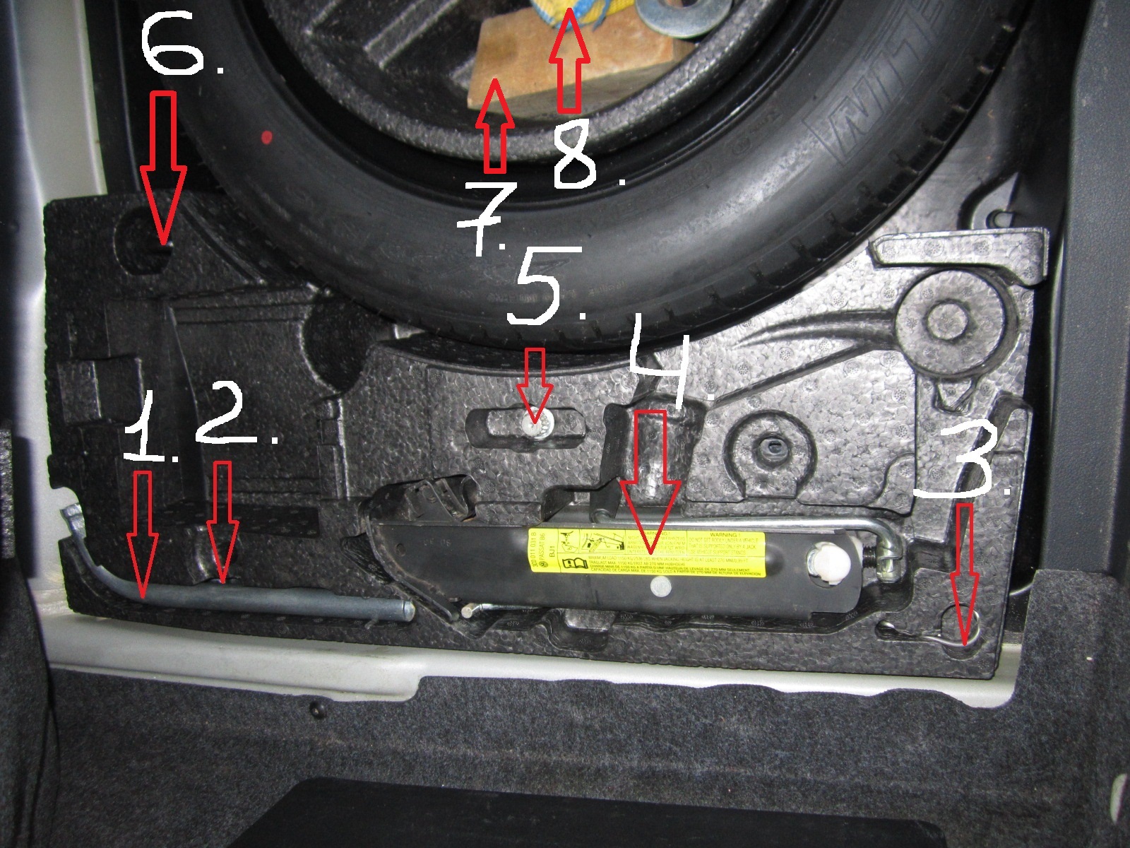

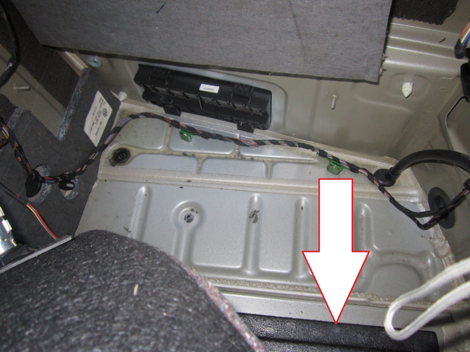

"Ящик" то с инструментом, предположу не это? :
Планка пен. опять же предположу, не эта? :

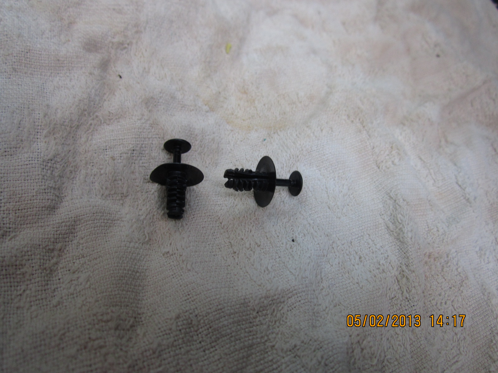

Если пистоны такие :
То требуется сперва подцепить сердцевину,а уж потом их выдёргтвать.

Юра, все правильно понял, именно та планка. Не так уж много пенопласта в багажнике. Только пистоны не такие, нет сердцевины.

А ты высверли эти пистоны шуриком,остатки-отвёрткой нах и поставь,как у Юры на картинке,от восьмёрки. ;)
