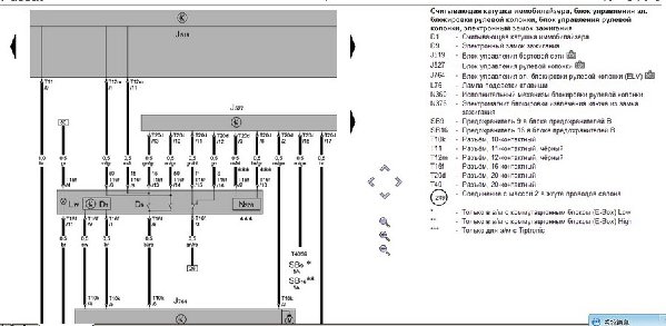

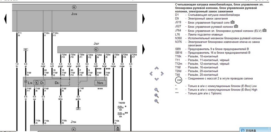

Сообщение pashustic » 09 май 2014, 23:18
Вот электросхема
