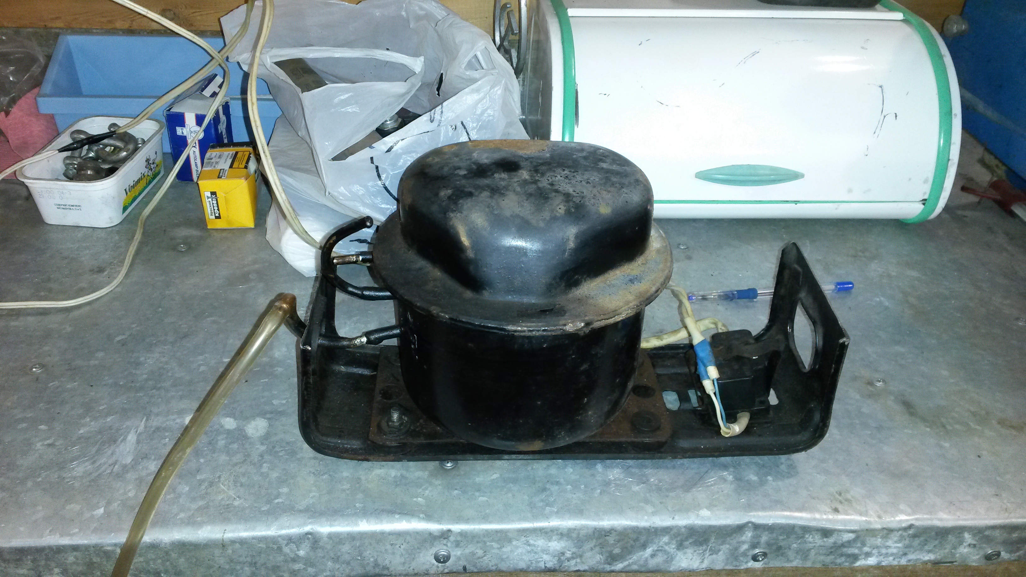

Привет еще раз, вот сфоткал сейчас инсталлировать буду. Юра а компрессор от холодильника б/у найти ой как не трудно :)

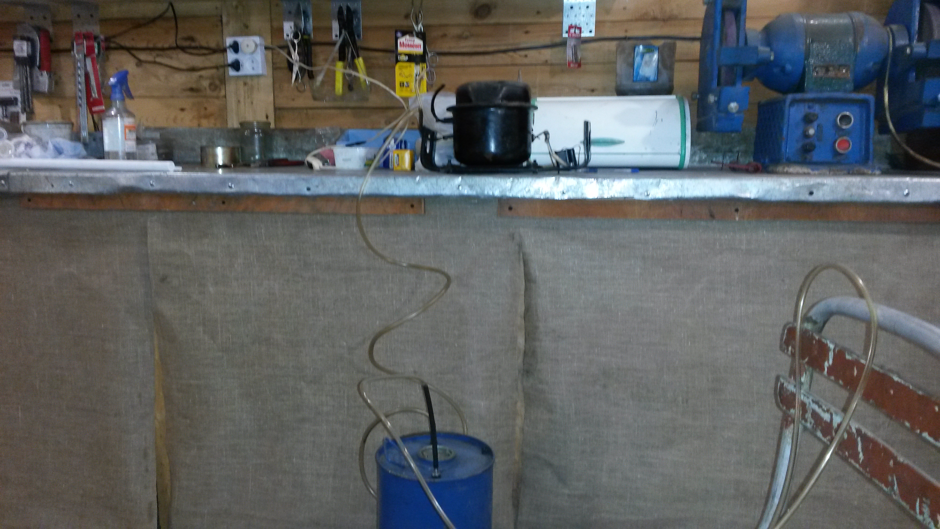

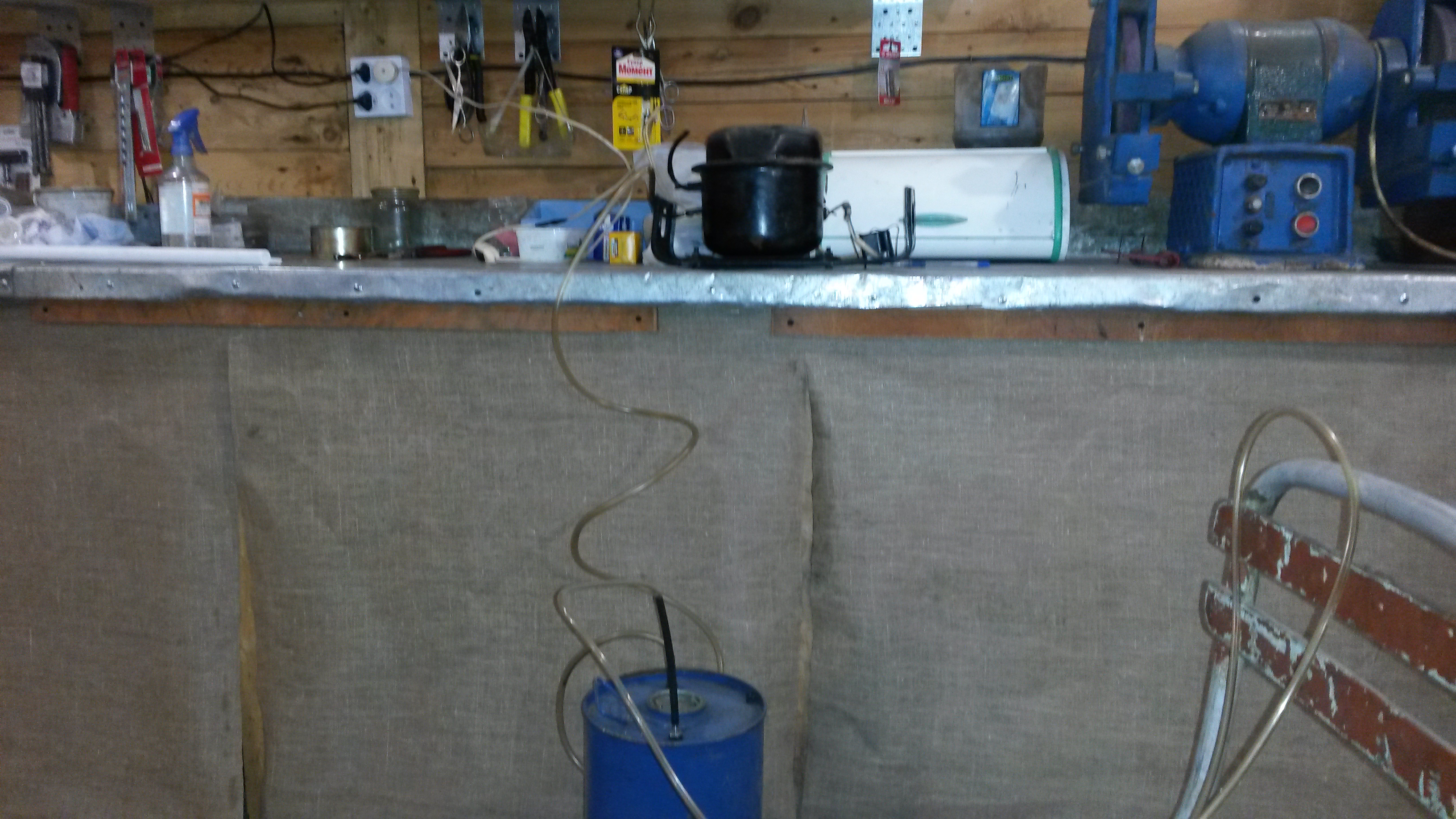

Привет,а как контролируешь сколько масла откачалось?

Сообщение Александр332vk » 22 ноя 2015, 13:34
Dmitriy Я к Вашему сведению это сделал для своего удобства а не для того что быв лезть под машину 8-)
Re: замена масла через щуп
Сообщение Александр332vk » 22 ноя 2015, 13:36
Да, с контролем конечно не совсем удобно....но Я уже приловчился и знаю что масло все скачалось...Я же писал что делал контрольный слив через пробку и 10 грамм слилось....как писал еще много масла в корпусе маслянного фильтра которое не сливается при открытии пробки поддона.

Александр332vk писал(а):Привет еще раз, вот сфоткал сейчас инсталлировать буду. Юра а компрессор от холодильника б/у найти ой как не трудно :)
Компрессор от холодильника вообще вещь полезная. При желании и колесо накачать может и покрасить.
Только зачем 5 фоток то выложил?

Александр332vk писал(а):Да, с контролем конечно не совсем удобно....
Ёмкость накопительную уменшть,и к ней стяклянную трубку приколхозить,особенно актуально,когда будети делать на другоих автосах ;)

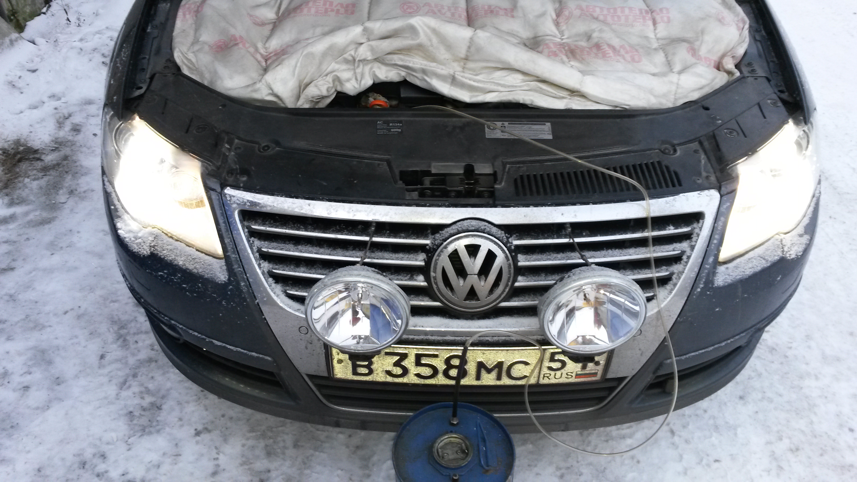

Сообщение Александр332vk » 22 ноя 2015, 13:48

Сообщение Юра Криков » 22 ноя 2015, 13:53
Не слабые доп.фары!
А какая ща у Вас темпер на улице?

Сообщение Александр332vk » 22 ноя 2015, 13:54
Юра, накопительная емкость и так на 10 литров...то что надо. По поводу трубки то можно подумать (врез в емкость внизу да вверху) но Я так уже привык и не вижу смысла...Ну вот скажи не ужели не удобно? Прямо у дома где есть 220 воль ни чего не снимая кроме крышки маслянного фильтра? И грязи нет, и сам чистый...хотя конечно каждому свое...и дело уважаемые не в деньгах а к отношению нынешних "механников" к нашим авто... ;) - 8 а было - 15
