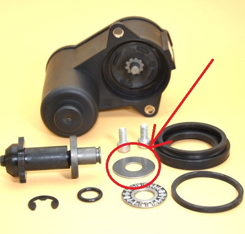

Вчера перебрал суппорт. Сегодня поставили. Всё заработало!
Единственный момент: в купленном комплекте идёт только одна шайба для подшипника:
не забудьте поставить вторую, чтобы подшипник оказался между двумя шайбами (я поставил старую).
Начинаем испытание на износостойкость =)

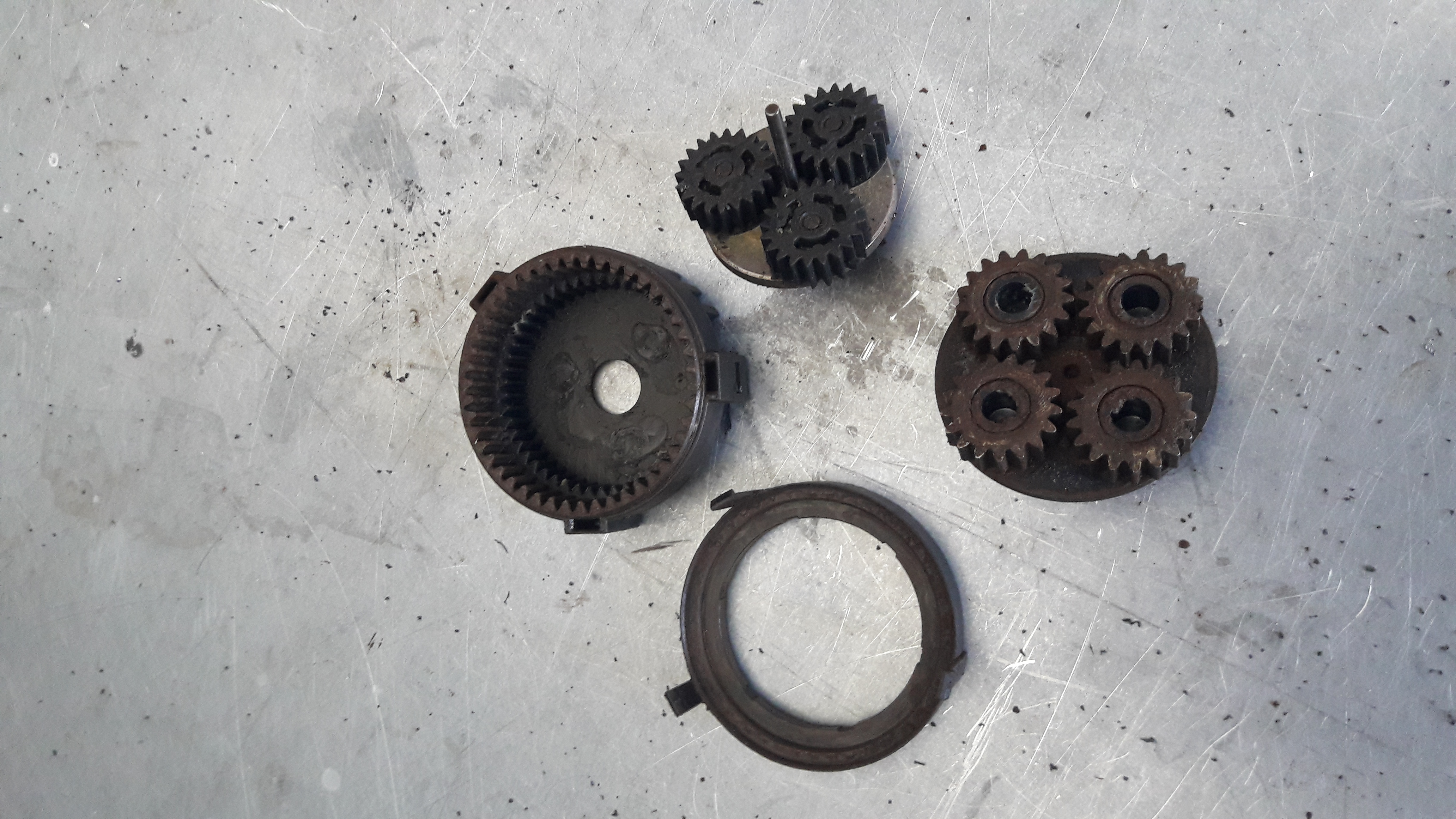

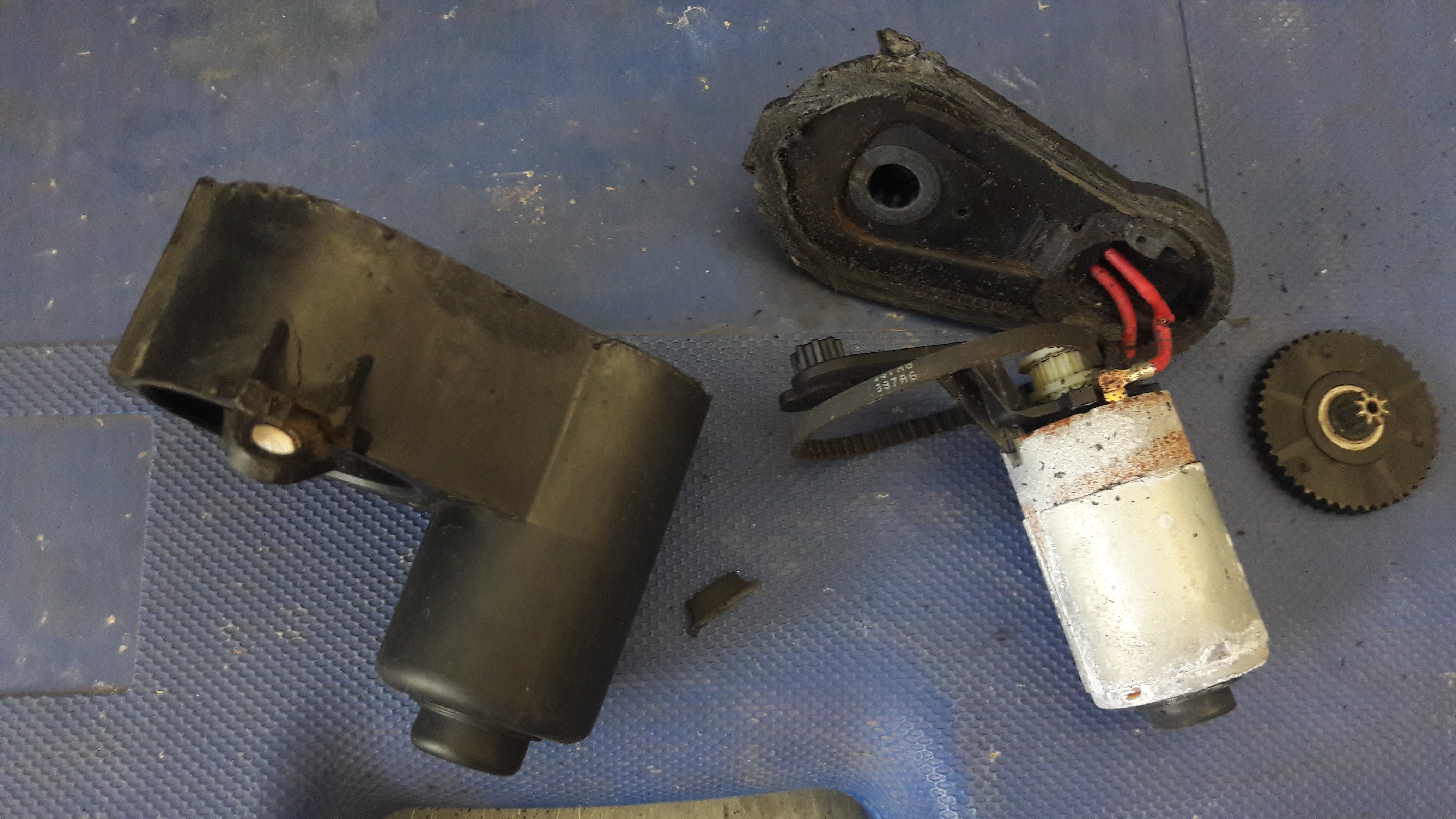

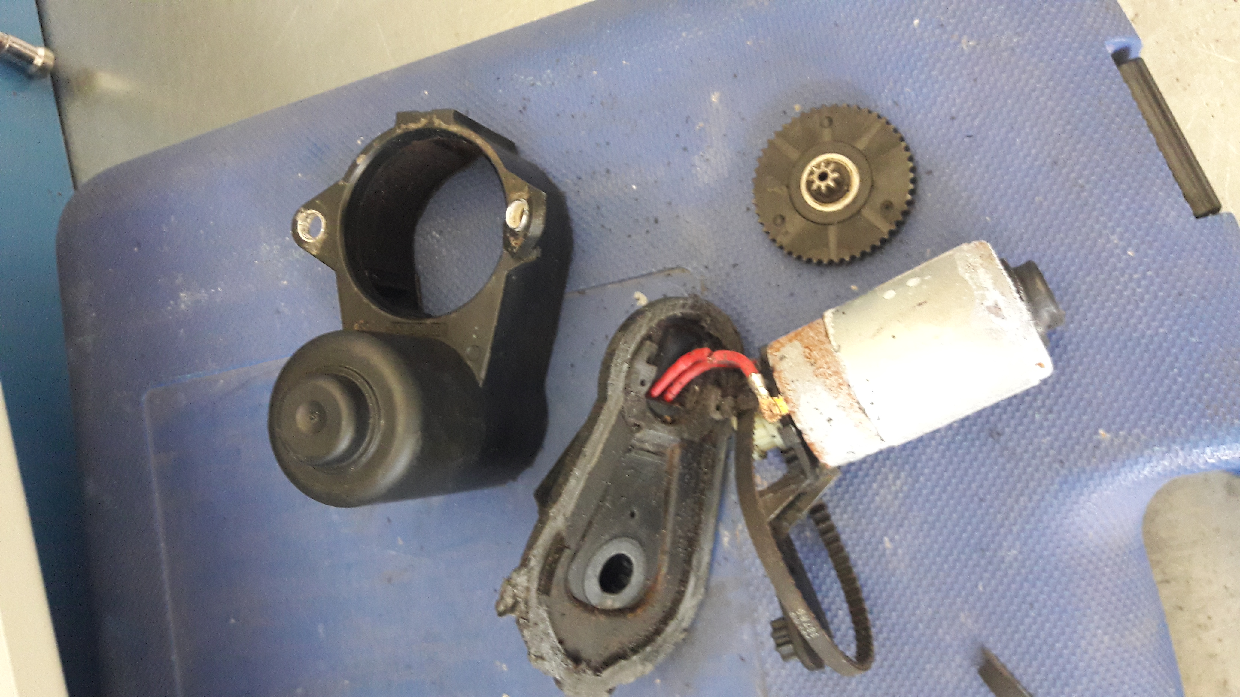

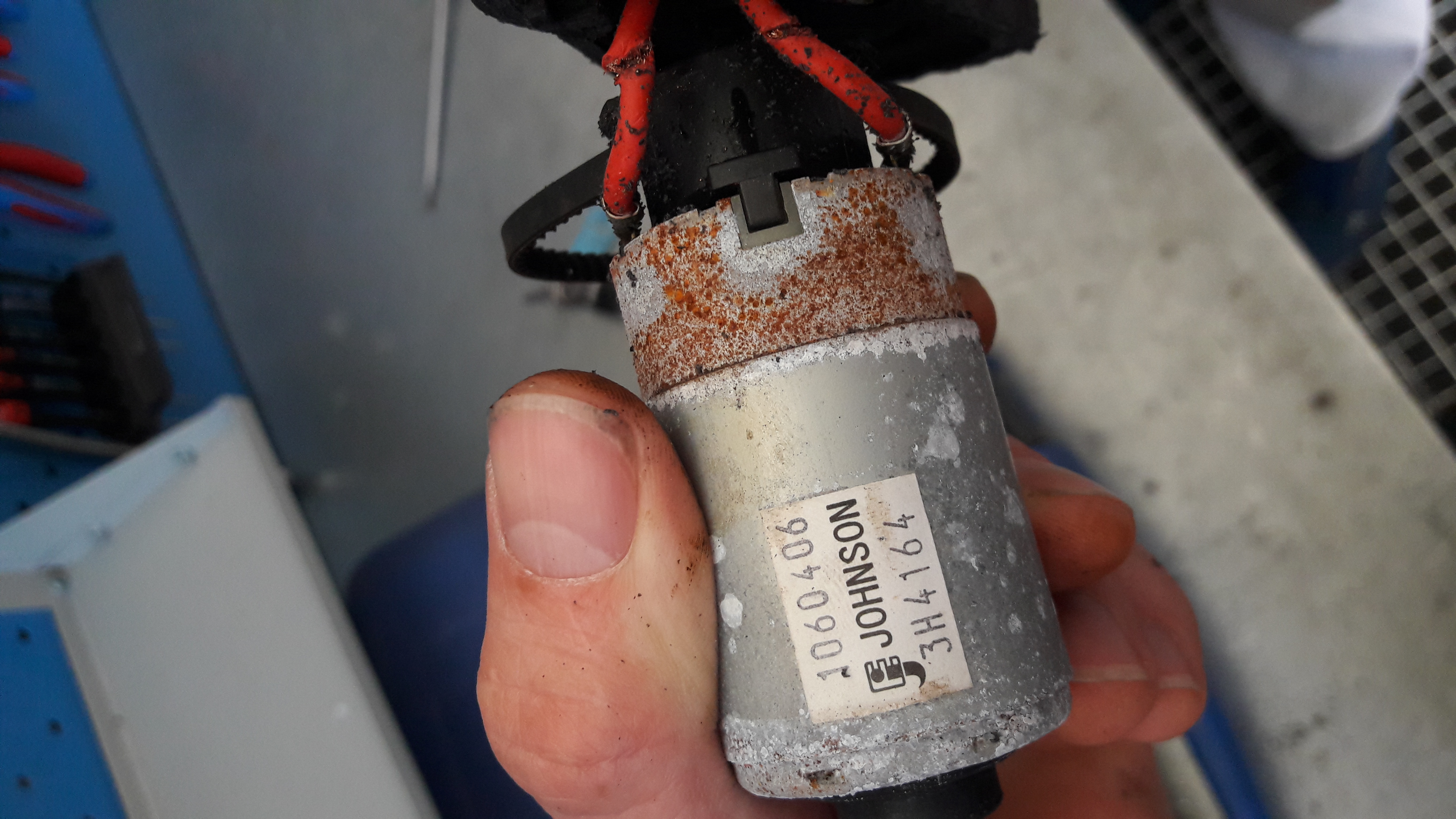

Сообщение Snova » 29 июн 2017, 17:29
Внутренности электромотора. Экзотической "плавающей передачи 50 к 1" не обнаружено. Стоит двойная планетарка.
маркировка на моторе
грели феном, корпус не поддался
двойная планетарка
ножовка по металлу сделала своё дело

Тогда интересно экспертное мнение, критика моих предположений по модернизации?) Что имеет право на внедрение для следующих "поколений")
И что то не уловил зачем было распиливать Вам один из своих приводов? Ради интереса или все таки из 3-х один собирался?

Re: Как работает задний суппорт PASSAT B6 2007
Сообщение Snova » 04 июл 2017, 17:08
Осtап писал(а):И что то не уловил зачем было распиливать Вам один из своих приводов? Ради интереса или все таки из 3-х один собирался?
- Ради интереса. В описании механизма говорилось что там какая-то плавающая передача 50 к 1, вот и хотелось на неё посмотреть, я о таких не слышал даже.
Оказалась двойная планетарная передача, не скажу что обычное дело, но тут хотя бы представление что такое может быть было =)

00446 - Ограничение работы из-за слишком низкого напряжения
Сломан корпус разъёма жгута на задний правый электродвигатель.
Ошибки стёрли. ничего не сделали.
Сегодня на ходу, загорелась лампа "ошибка стояночного тормоза"
Больше на ручник не ставил пока.
Как думаете где проблема?
Passat B6 1.8TSI BZB МКПП 2008
Snova
Сообщения: 75
Зарегистрирован: 21 янв 2015, 10:49
Откуда: СПб
Сообщение El Gato » 23 мар 2018, 21:33
Полагаю, вы сами проблему описали. Ну и кнопку заменить. Хотя, если автохолд есть, то ей можно вообще не пользоваться.
