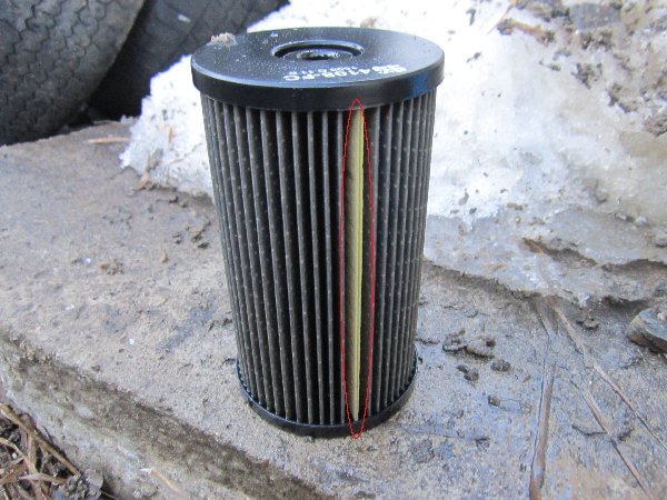

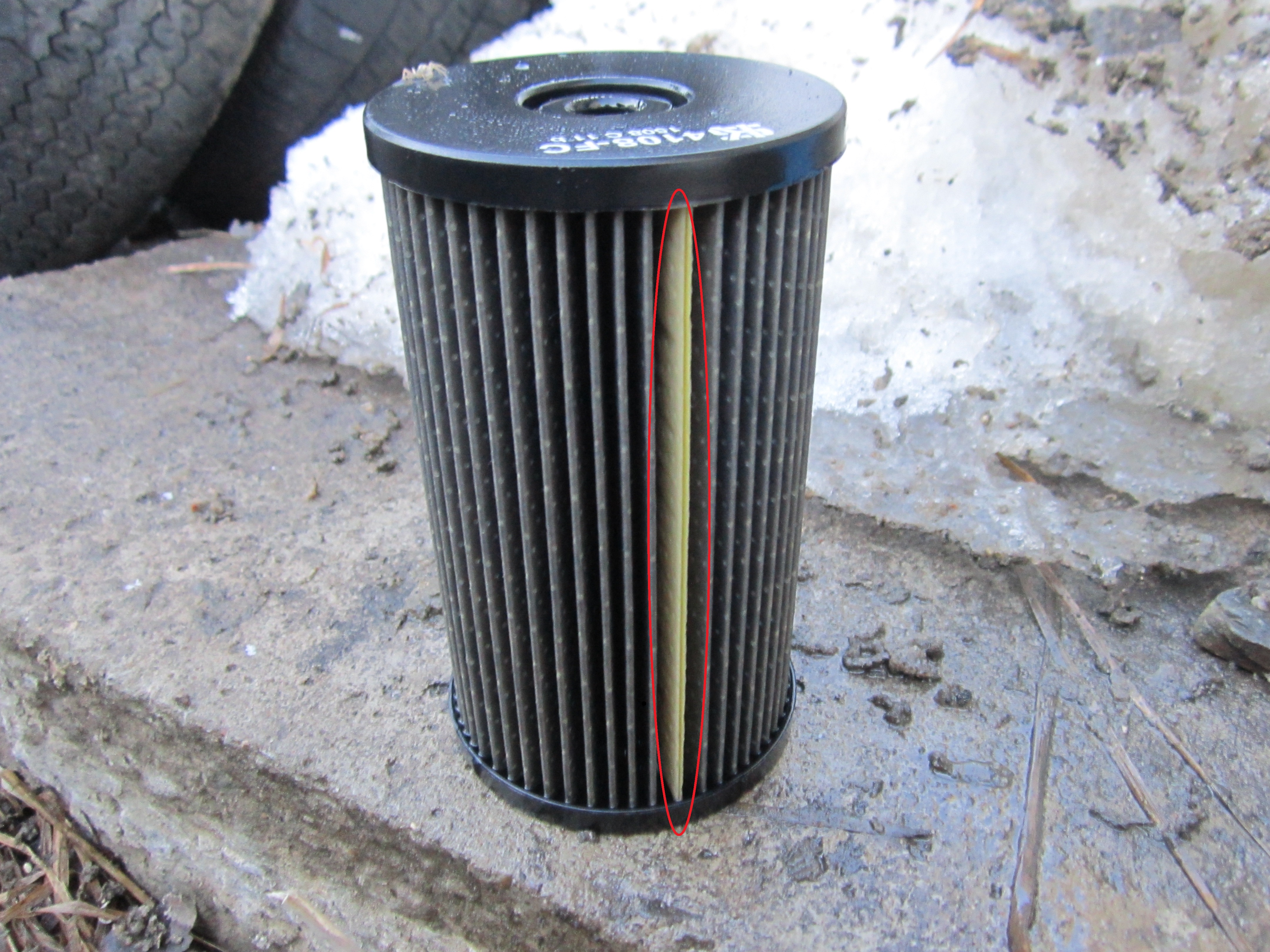

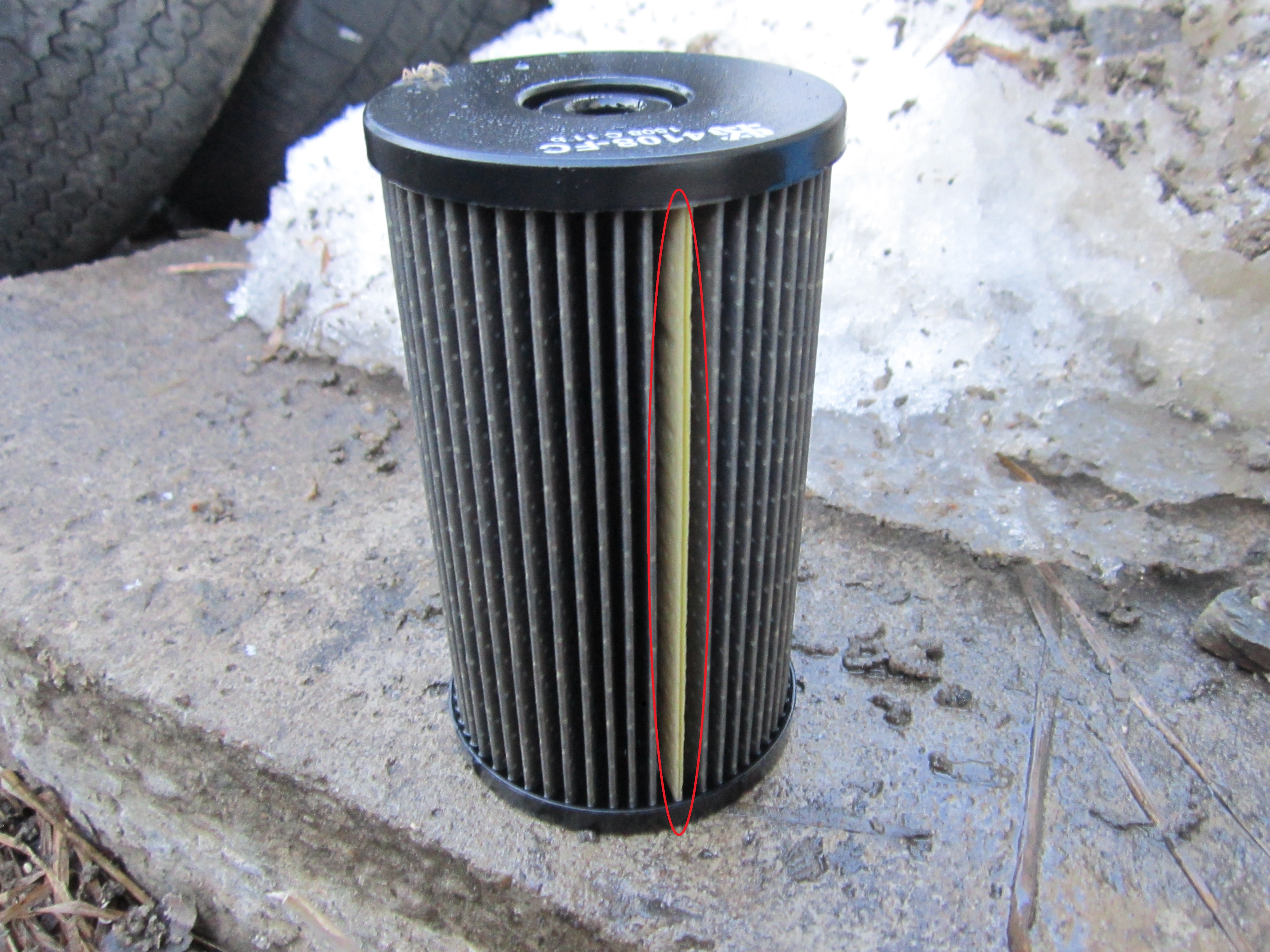

Сообщение Юра Криков » 10 мар 2016, 00:49
Всем здравствуйте.
Седня делал очередное ТО с заменой всех фильтров по кругу.И увидел вот такую хню,одна "сота" совершенно чистая :
Нет я конечно понимаю - шов,место склейки катриджа,и пр. Но такое вижу впервые :?
Фильтр - Kolbenschmidt (Германия) - 50014108
Сообщения: 17691

Сообщение oowoo » 10 мар 2016, 08:39
Юра Криков писал(а): увидел вот такую хню, одна "сота" совершенно чистая
это "карма" фильтра за 300р. 8-)
Забей, всё нормально.
В своей дизельной тарахтелке за 110 тыс пробега менял топливный всего 3 раза: первый ради любопытства - на дне было немного воды и грязи; второй через 30 тыс - внутри чистота; третий через 50 тыс. - также, внутри стакана была только солярка. Фильтры марки Кнехт. Смысл менять чаще если внутри всё путём?
правда машина не видит морозы за -25 и на всех подряд заправках не заливаюсь
