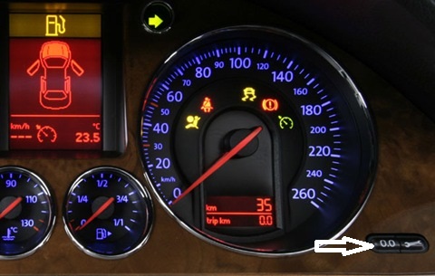

Парни,не пинайте,но что за "ключик" справа от руля???Ключ зажигания я понял где находится,а вот "клюсик" у меня б6 руль без кнопок,9 года

что за хурма...сбрасывал кнопками маслянное ТО,так теперь пробег авто который большой при езде пропал и показывает типа миль/ч или еще что.цифры считают небольшие,а при остановке опять большой пробег нормально показывает.кто в курсе что показывает и как кнопками сбросить мили или только шнурком теперь?

надо нажать и подержать больше 3 секунд левую кнопку на приборке. Это так называемая в меню "вторая скорость".

вот спасибо.а то стою -все номуль пишет,как поехал так мили пишет,нах они мне надо.и когда любую кнопку(какую точнее) держать 3сек при вкл зажигании или уже при работе авто?..завтра буду пробовать :ugeek:
Сообщения: 2835
Re: Обнуление Сервиса на компьютере
Сообщение Юра Криков » 22 окт 2016, 21:30
При включенном.

Юр,а какой кнопка нажать напиши.
Сообщения: 2835
Сообщение Юра Криков » 23 окт 2016, 11:23
Фото НЕ моё.

Сообщение взрыв32rus » 23 окт 2016, 21:37
Фото НЕ моё.
спасиб,нашел на Ютюбе.так что утром все зер гут.
