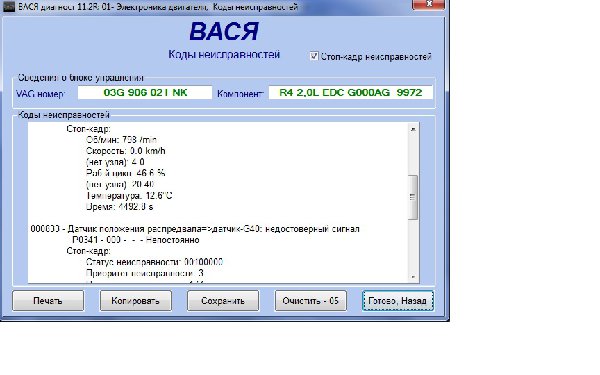

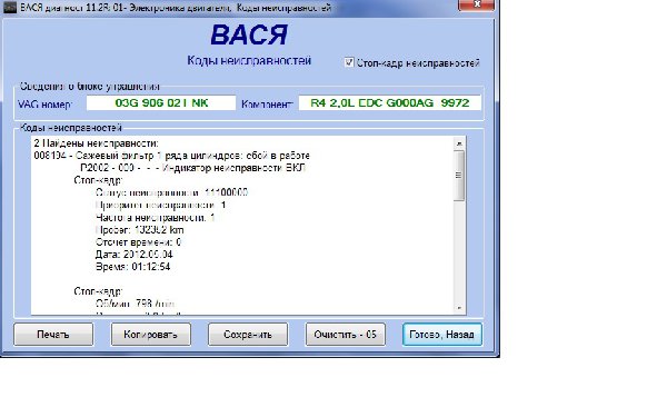

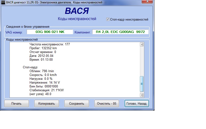

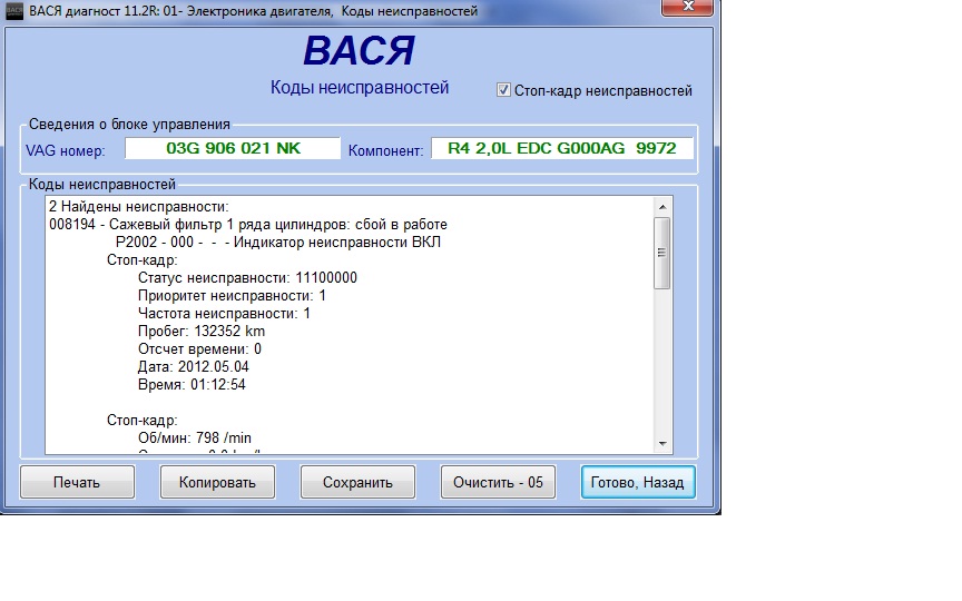

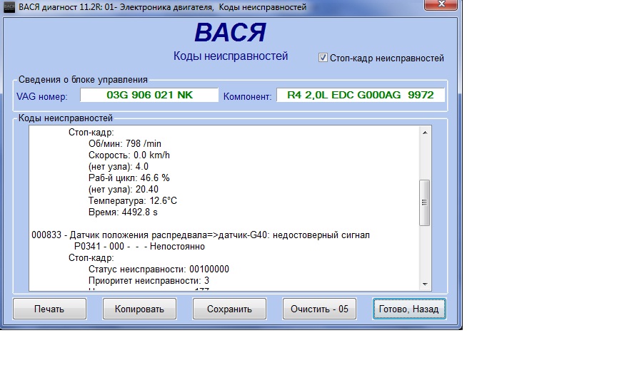

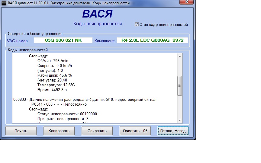

Re: Сажевый фильтр
Сообщение Яуген » 08 май 2012, 13:35
Паш, вот:
Re: загорелась "Diesel - particle filter instructions!"
Сообщение pashustic » 08 май 2012, 13:37
boxster писал(а):а как узнать что регенерация прошла успешно только шнурком ?
ДА!!
Re: Сажевый фильтр
Сообщение pashustic » 08 май 2012, 13:38
Яуген писал(а):Паш, вот:
ВЫ по группам смотрели регенерация проходит?? принудительную делали???
Re: Сажевый фильтр
Сообщение Яуген » 08 май 2012, 13:43
Нет, принудиловка пойдёт если на аварийном режиме стоит?
Re: Сажевый фильтр
Сообщение pashustic » 08 май 2012, 14:11
Яуген писал(а):м режиме стоит?
А вот тут хз!!! Инструкция то есть по принудительной? Тебе ж кстати ее уже делали!!!
