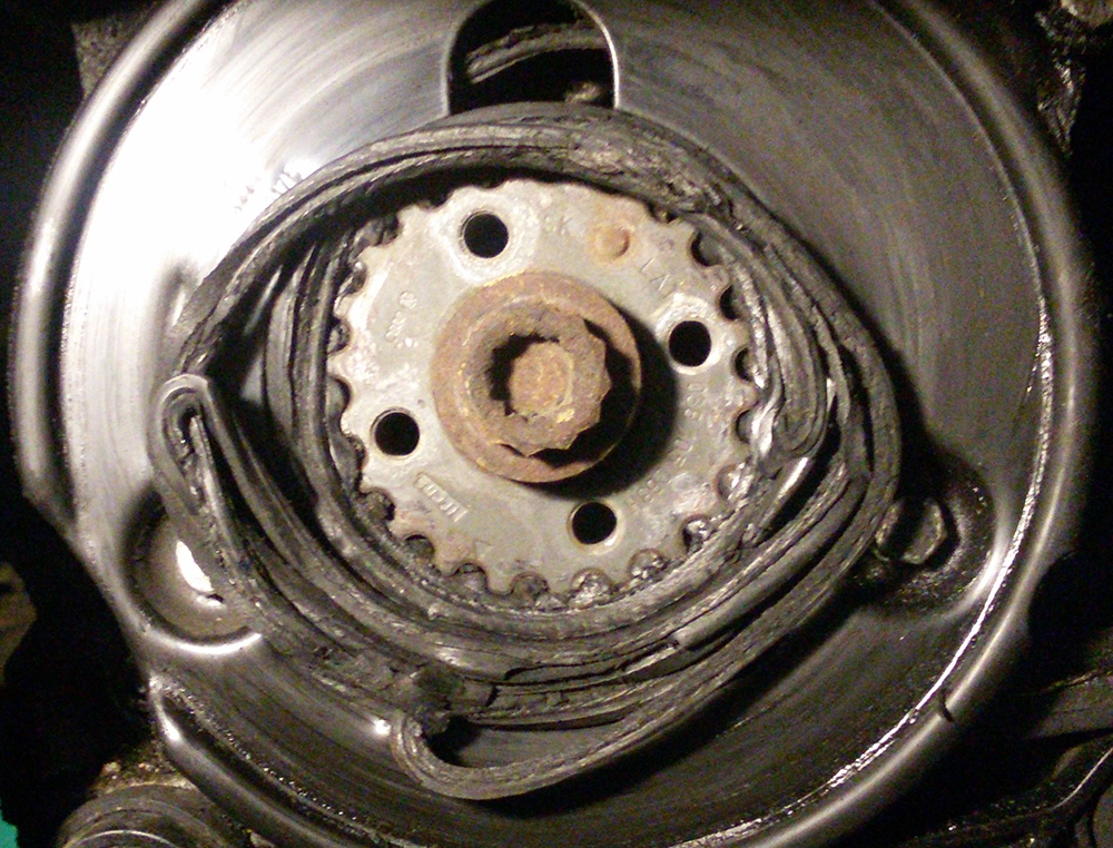

andrei7077 писал(а):меняйте с ремнем генератора и натяжитель тоже, не просто ролик, а натяжной механизм в сборе, а то потом будет весело, если ремень намотает под шкив грм
иллюстрирую, из сегодняшнего:-)

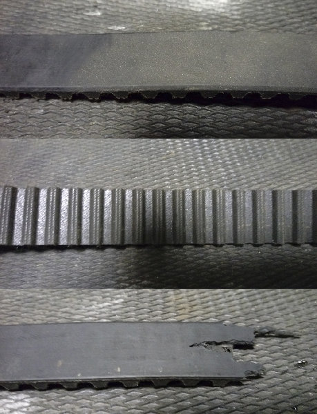

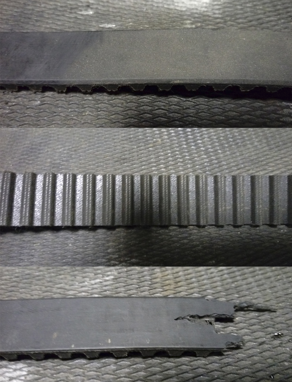

Сообщение Яков » 25 янв 2017, 21:40
небольшой вброс: никогда не оценивайте состояние ремня по внешнему виду! :-)
