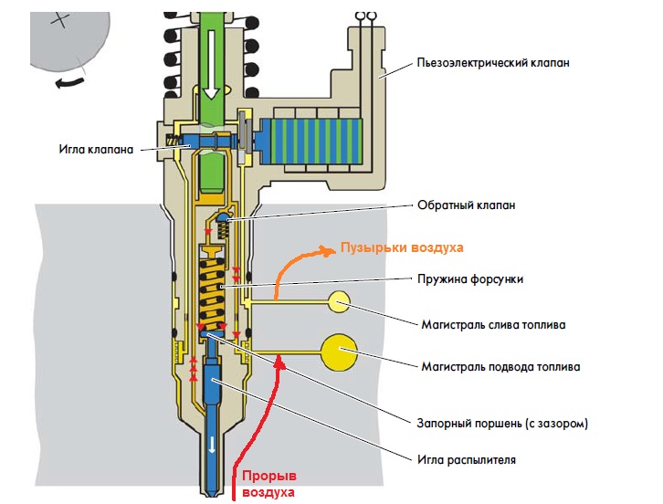

Сообщение kotik636 » 21 май 2013, 13:48
Kochanovol писал(а):Диагностика этой проблемы довольно простая.
Ставите, в шланг обратки, идущий от двигателя к картриджу топливного фильтра, прозрачную вставку(например кусок прозрачного ПВХ шланга). Заводите мотор и, газуя, смотрите на вставку. Если в ней будет идти пена или пузыри воздуха, то - это, именно, тот случай. Топливо в обратке должно быть однородным.
Получается воздух попадает по этой схеме:
Чего то у меня сомнения закрадываются, как форунку толщиной больше большого пальца в глубокое отверстие можно криво поставить ?
По мимо конуса там еще пару резинок подсос воздуха держат.
