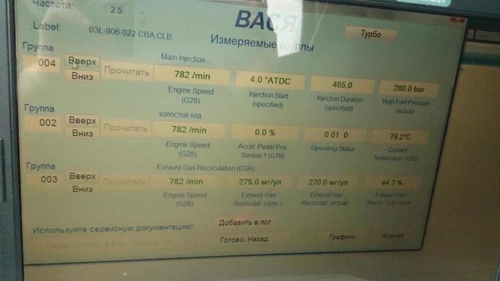

Сообщение voron79 » 27 янв 2017, 14:54
Яков писал(а):
voron79 писал(а): Читал тут про 4 группу и 4 окно, но у меня такого не наблюдается.
а что у Вас в 4ом окне 4-ой группы?
Вот что у меня
voron79
Сообщения: 620
Re: Замена ремня ГРМ
Сообщение Яков » 27 янв 2017, 14:57
видать, сильно оригинальная версия диагноста, других мыслей нет:-)

Сообщение Daniliv » 27 янв 2017, 15:10
На коммон рейл разве там смотреть нужно.

Сообщение voron79 » 27 янв 2017, 15:19
Daniliv писал(а):На коммон рейл разве там смотреть нужно.
Так вот и я спрашиваю, где же все таки смотреть нужно ??
voron79
Сообщения: 620
Сообщение andrei7077 » 27 янв 2017, 15:54
voron79
051 канал в измеряемых величинах и будет вам счастье

Сообщение voron79 » 30 янв 2017, 16:44
andrei7077 писал(а):voron79
Спасибо Андрей.

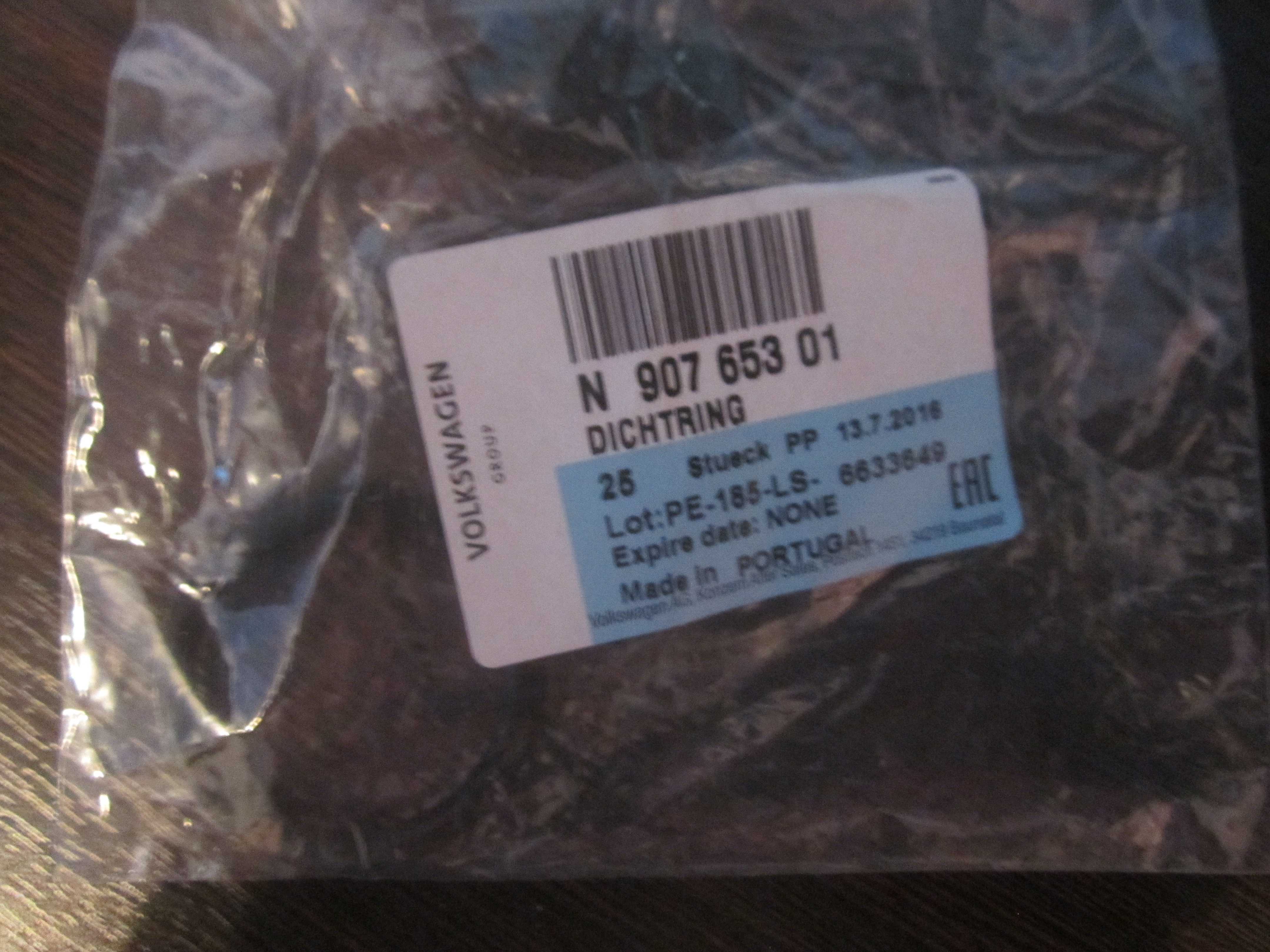

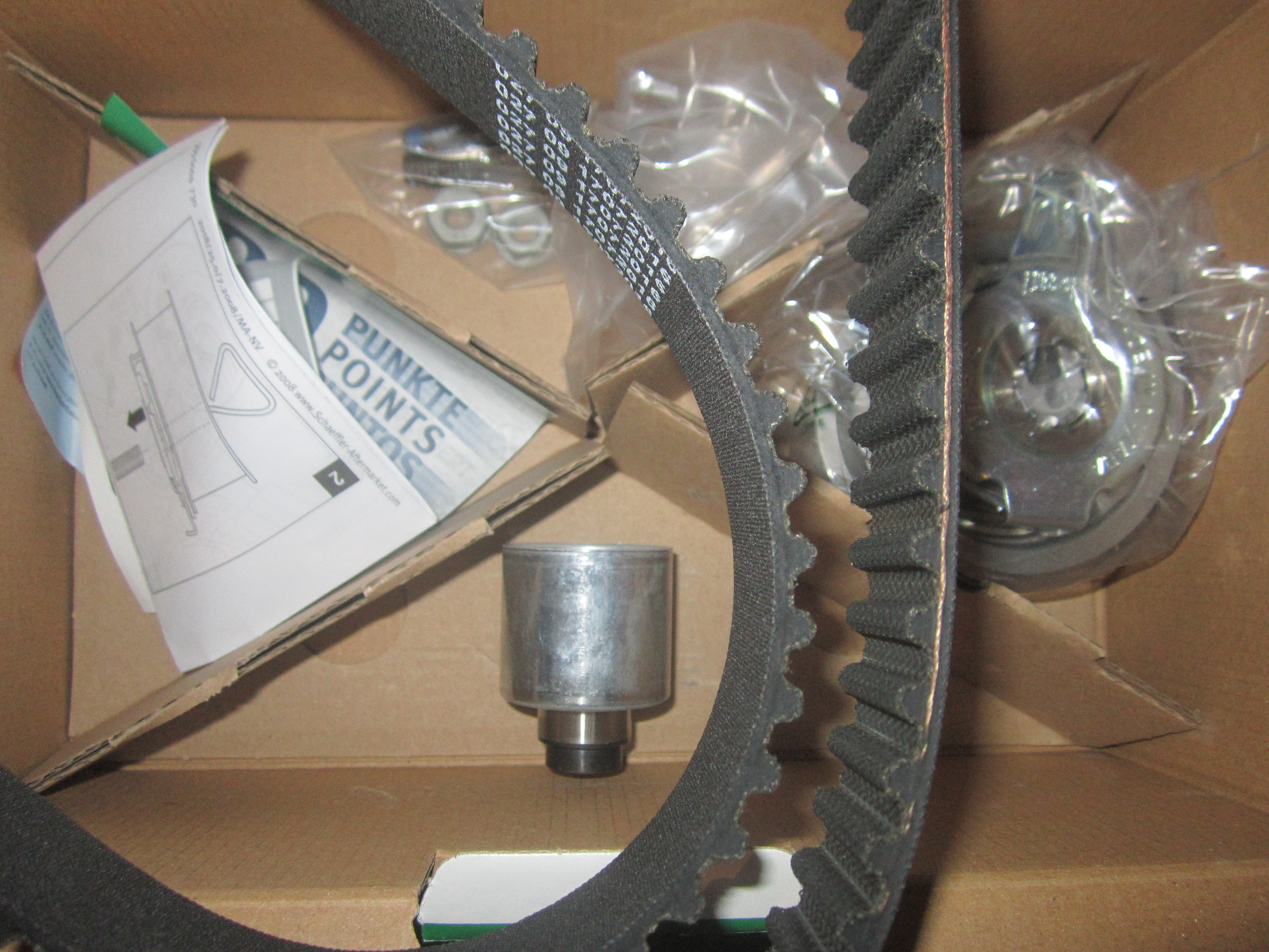

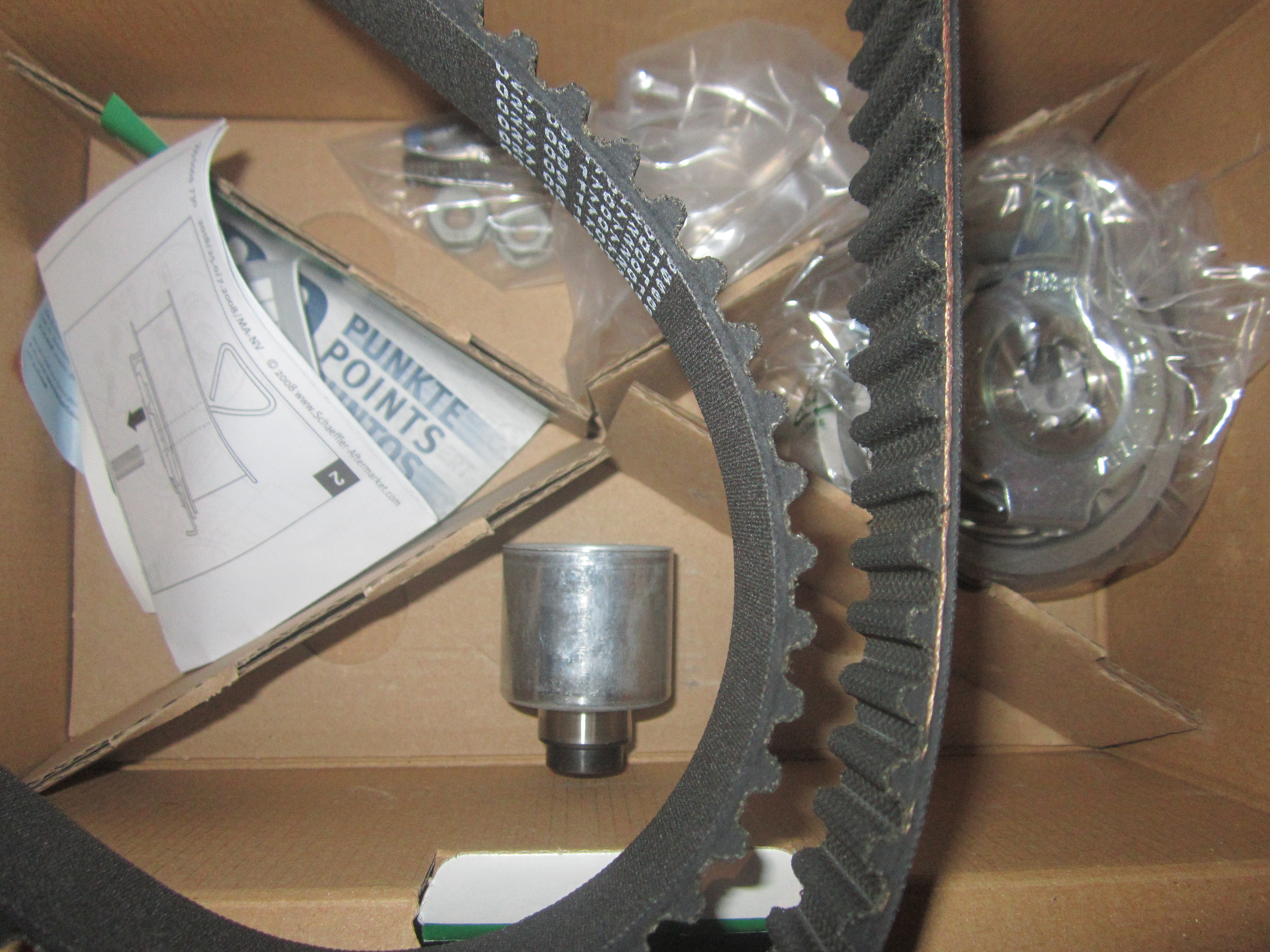

Вот такой комплект буду ставить завтра -
Антик вот такой залью(с заменой упл.колечка патрубка) -
Ну и паровозом сменю термик -

вот в этом комплекте как раз смотри ролик натяжной- они косячные

Сообщение Юра Криков » 02 май 2017, 21:33
andrei7077 писал(а):Юра Криков
А как смотреть то? Только так? -
andrei7077 писал(а):Ставишь ровно метки , делаешь 2 оборота, а ролик показывает или перетяг или недотяг , ставишь старый ролик- все четко . Таких случаев уже было 4
Или есть ещё какая то "система" проверки? :?
Сообщение Юра Криков » 03 май 2017, 21:37

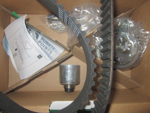

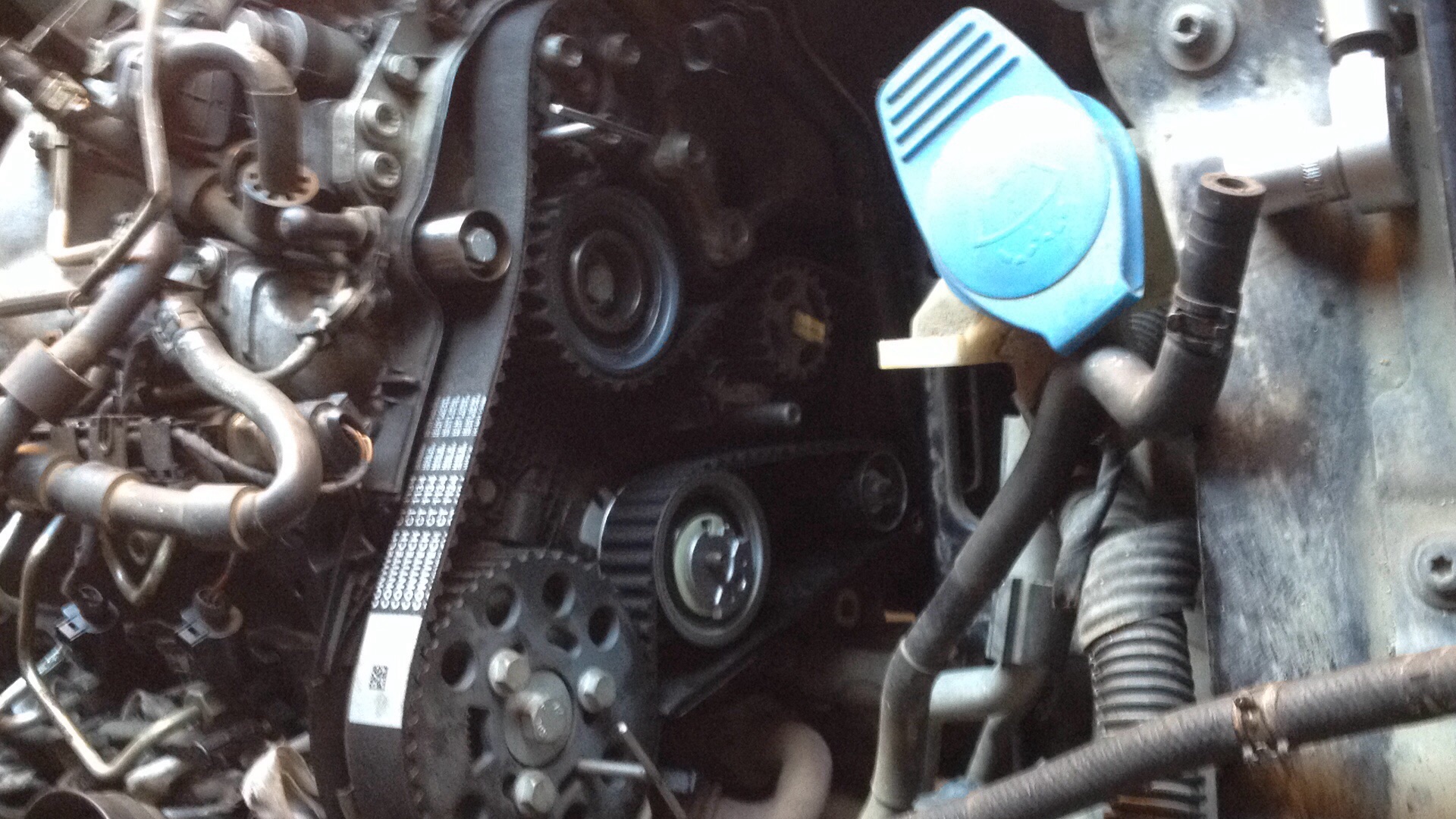

В продолжение к своему посту.Сегодня с другом поменяли.
Видео и фото самого процесса не делал,как то в лом было.Тааа и есть отчёты на ютубе по этим движкам,правда на других автосах.
Именно на таком движке менял ГРМ впервые.Конкретный мануал с Эльзы скинул Комрад morpeh ,Витя- тебе отдельное спасибо.
И очень удивился,что у меня стояло.

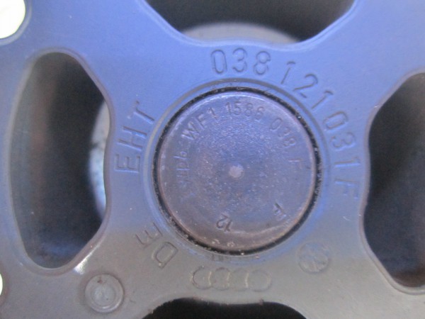

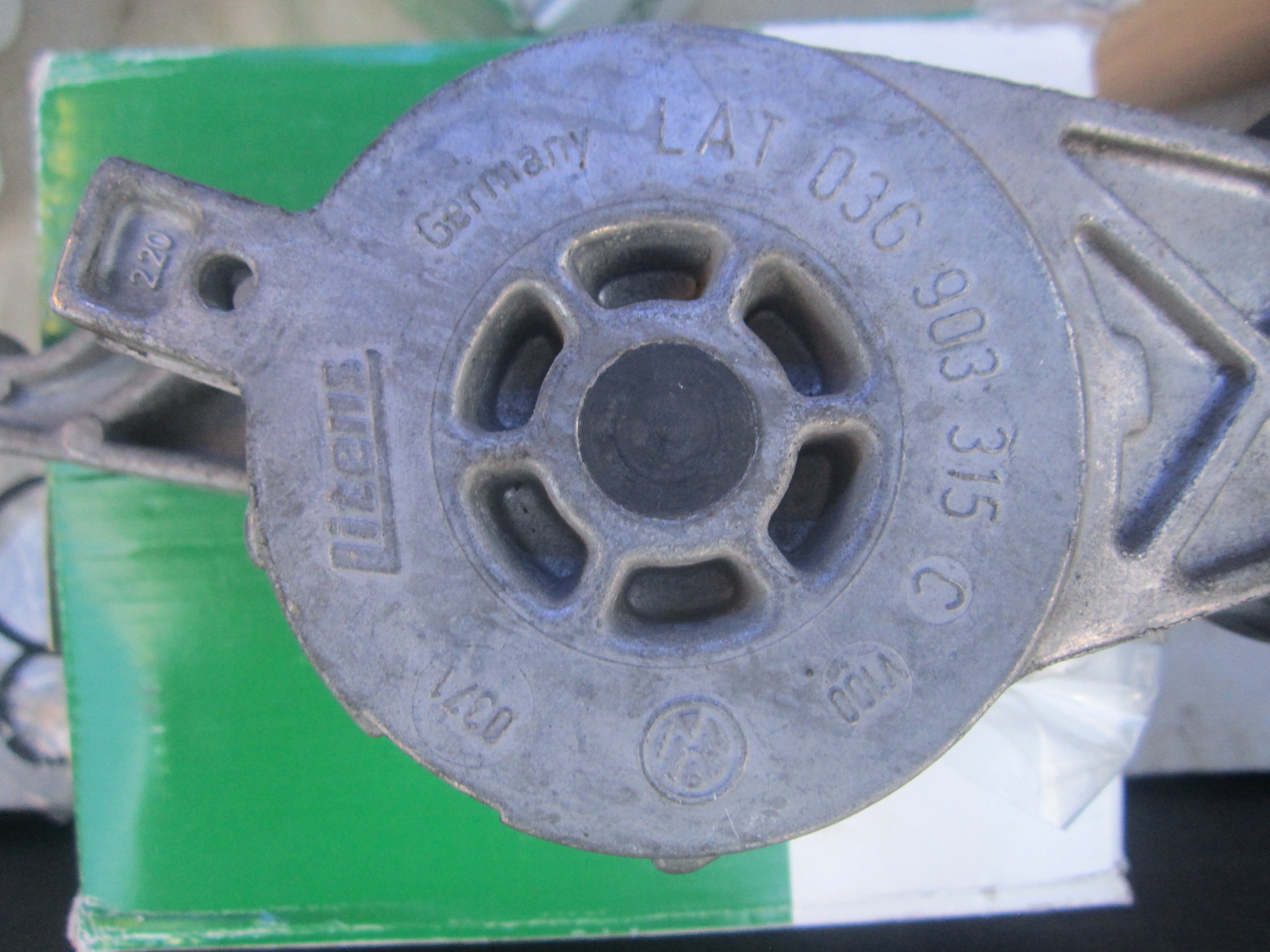

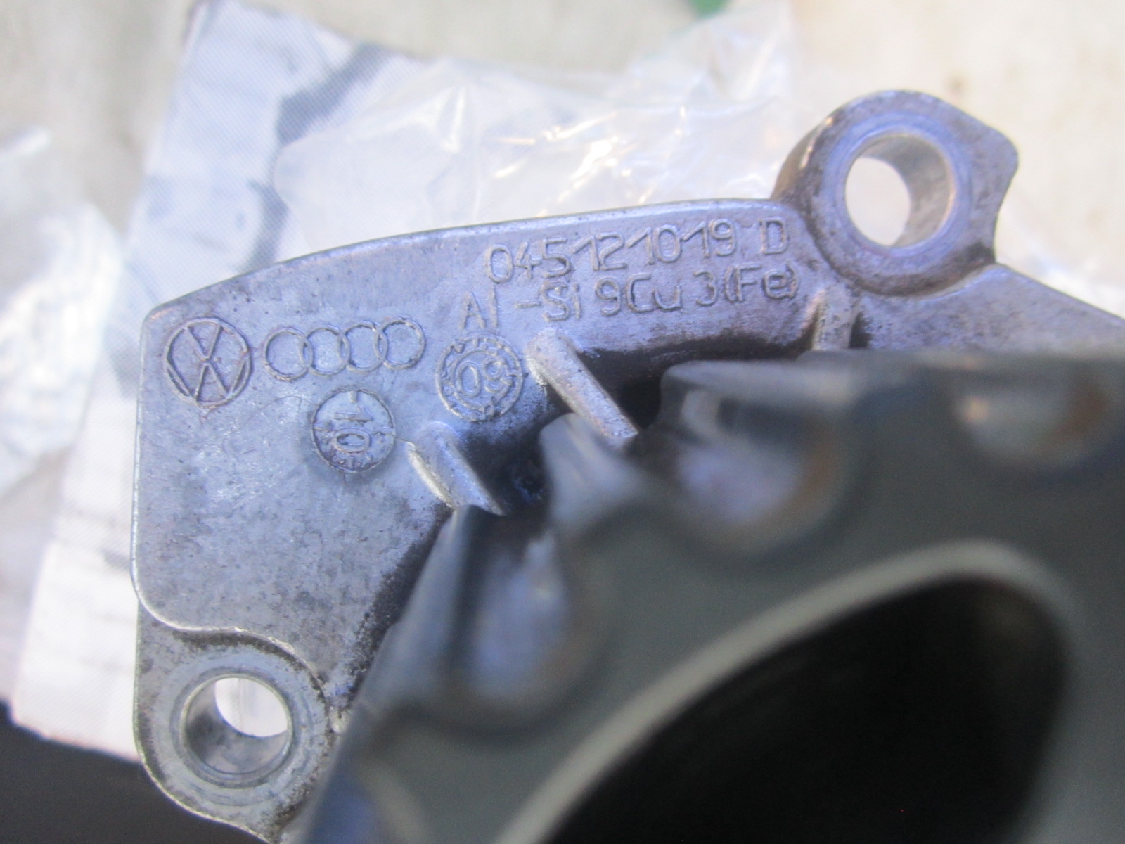

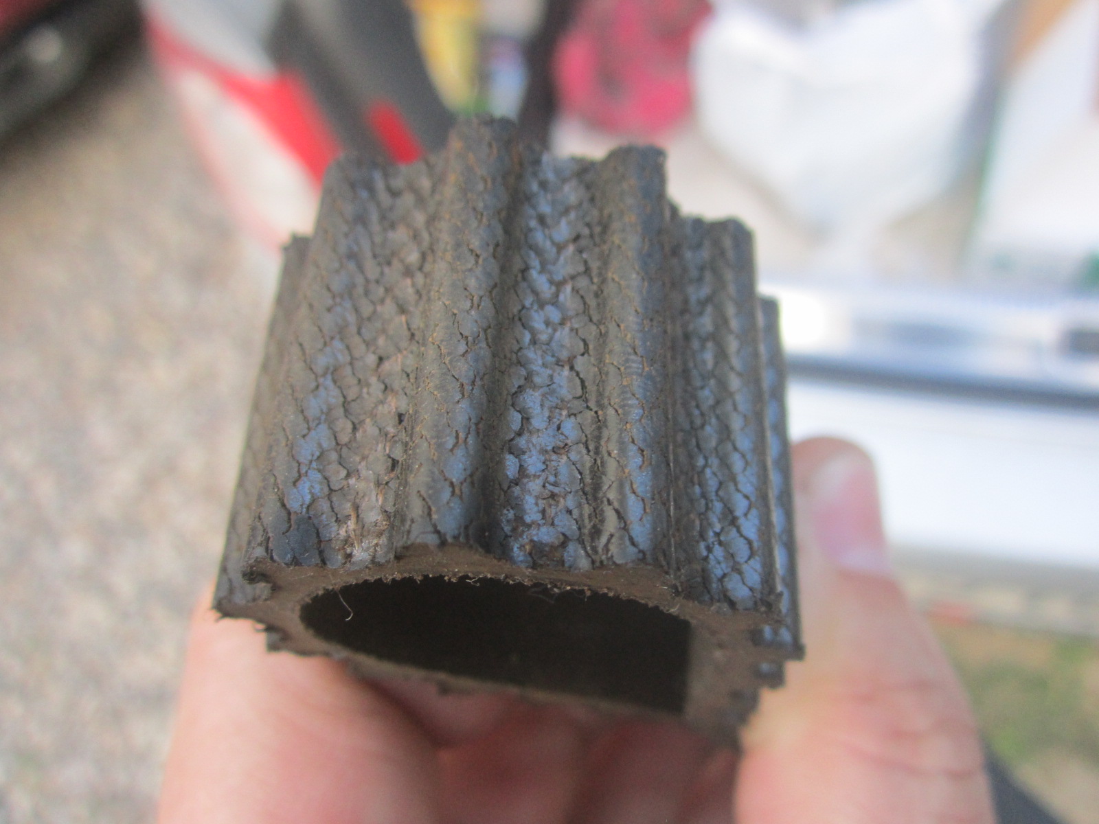

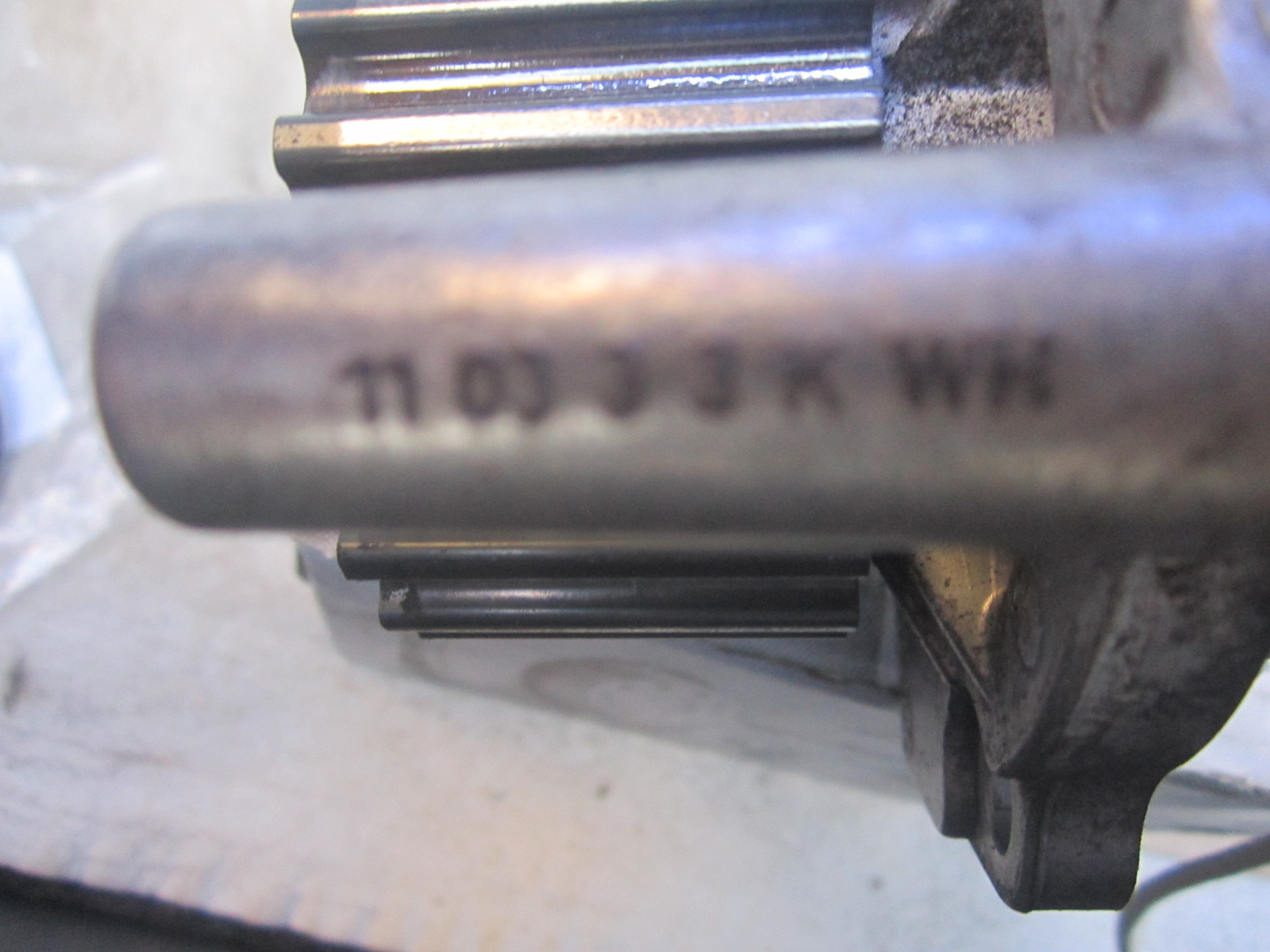

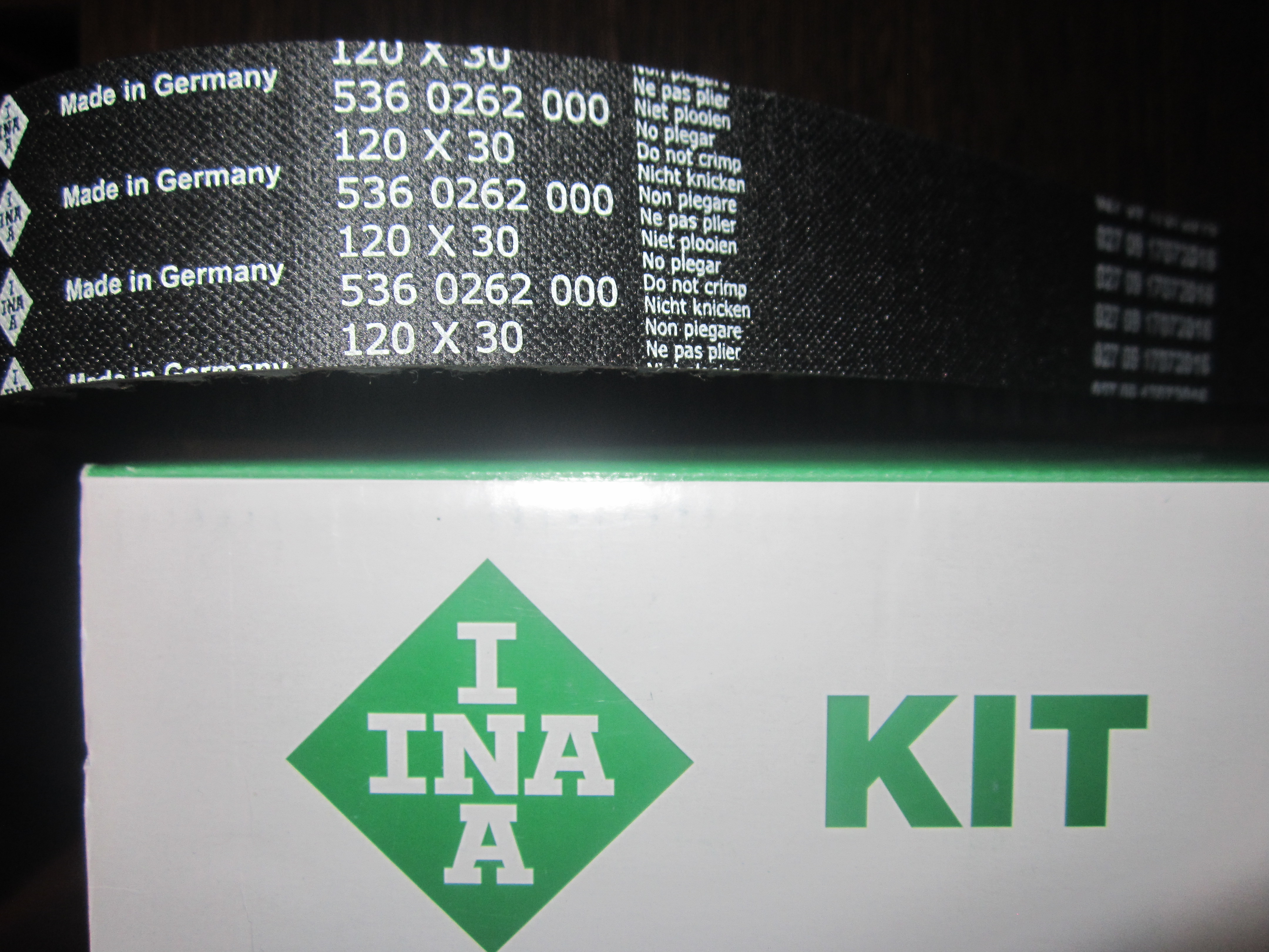

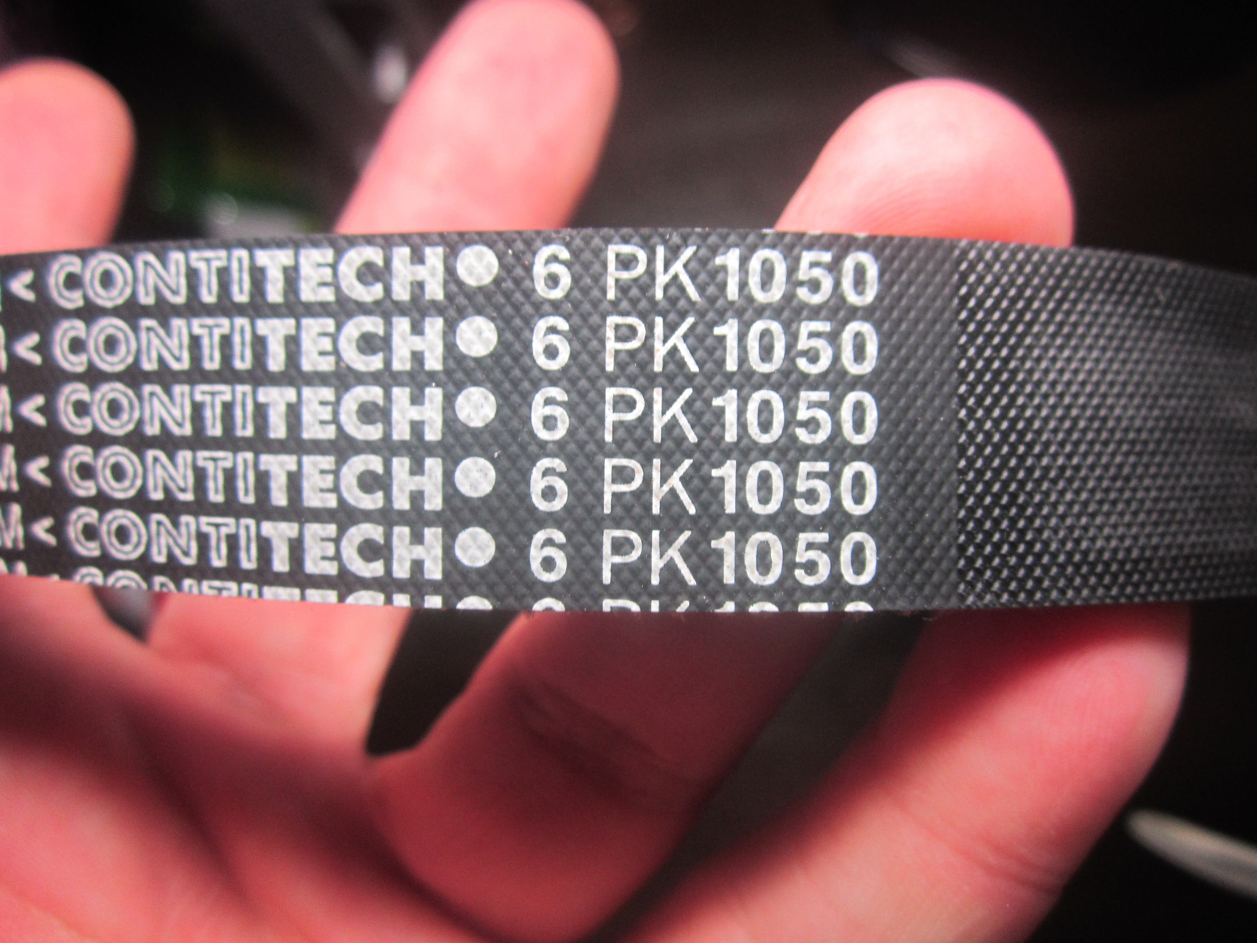

Ремень ГРМ ,какой у меня стоял - Х.З.,не читабельный артикул.Вот всегда убивало - Немцы (В моём случае-Бельгийцы и пр. еврожители, ну неужели нельзя забить в историю обслуживания не только что меняяеться и на каком пробеге,но и артикул поставленной детали.... Хотя ща Европейцы,как не мы - Перешли на поху@стический ремонт "по дешевле", тем блее знают,шо Автос уйдёт в Россию,естесственно базар идёт про 2011 года)) ,мальца не алё,точнее сказать - трещинки через раз -

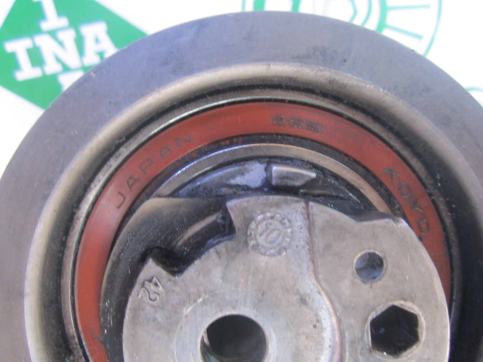

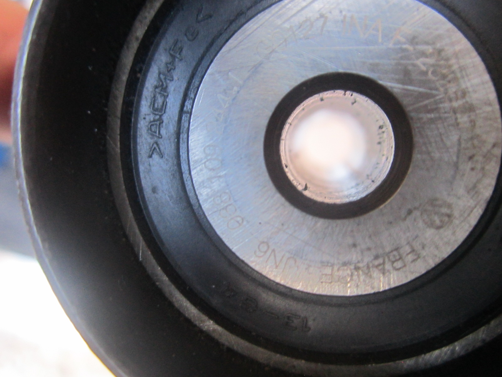

Обкатной ролик стоял - ИНА! -

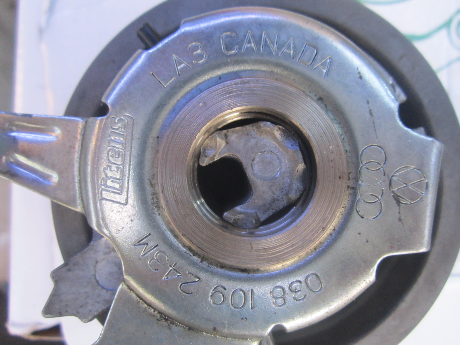

Натяжной ролик,один в один который у меня стоял -
С единственным различием у меня стоял Японский подшибник в этом ролике -

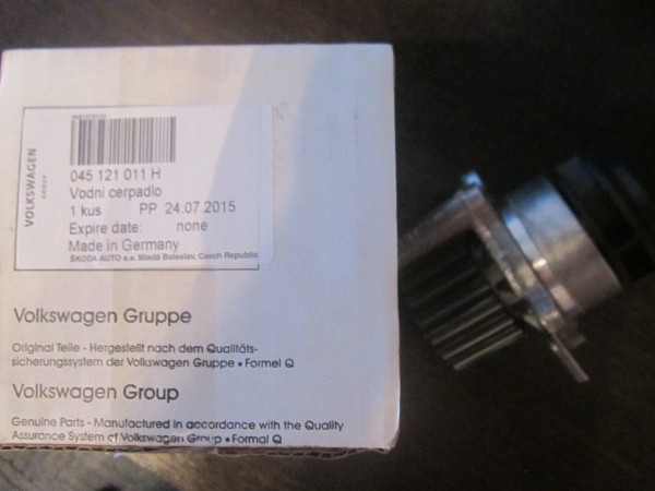

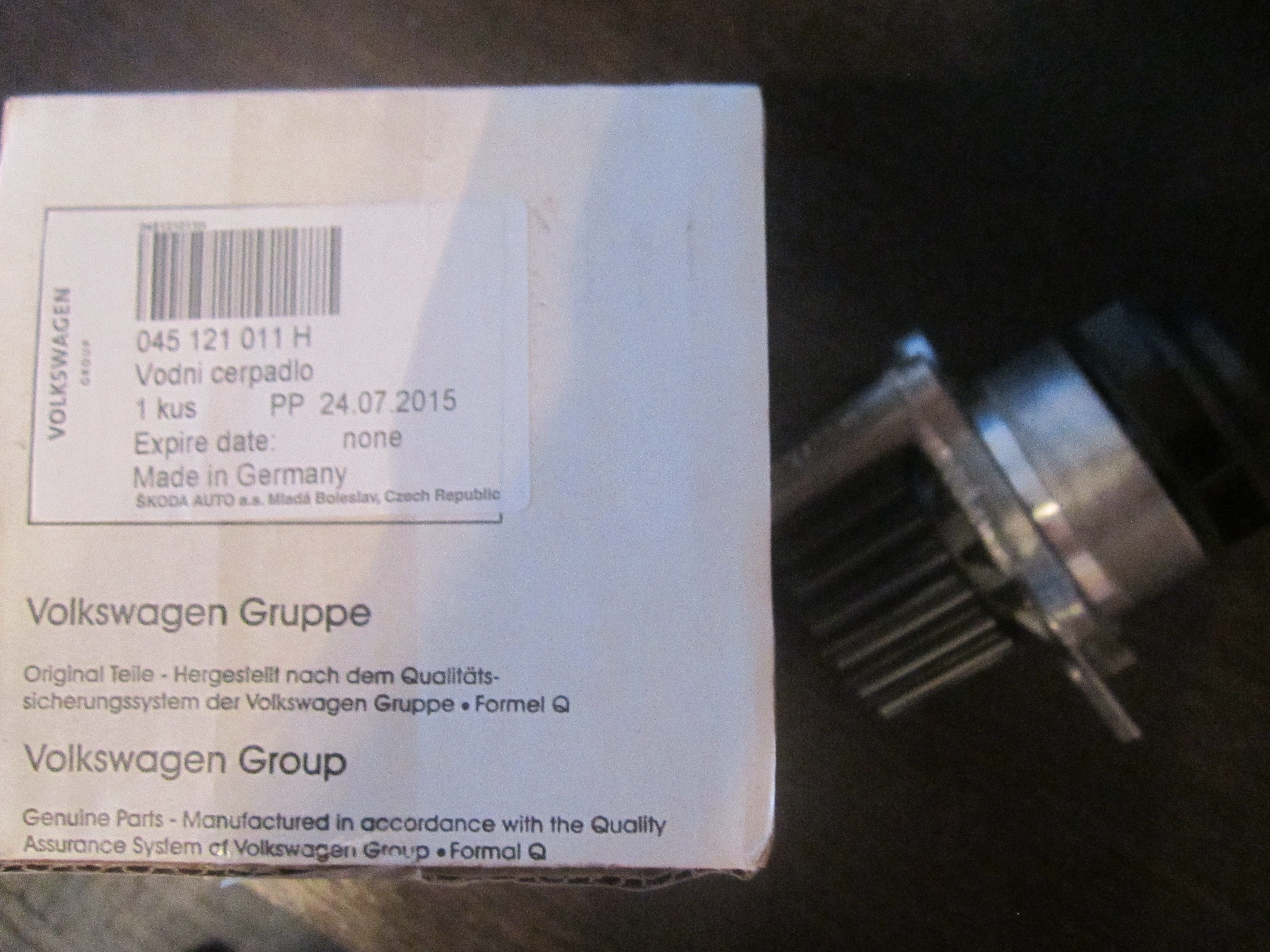

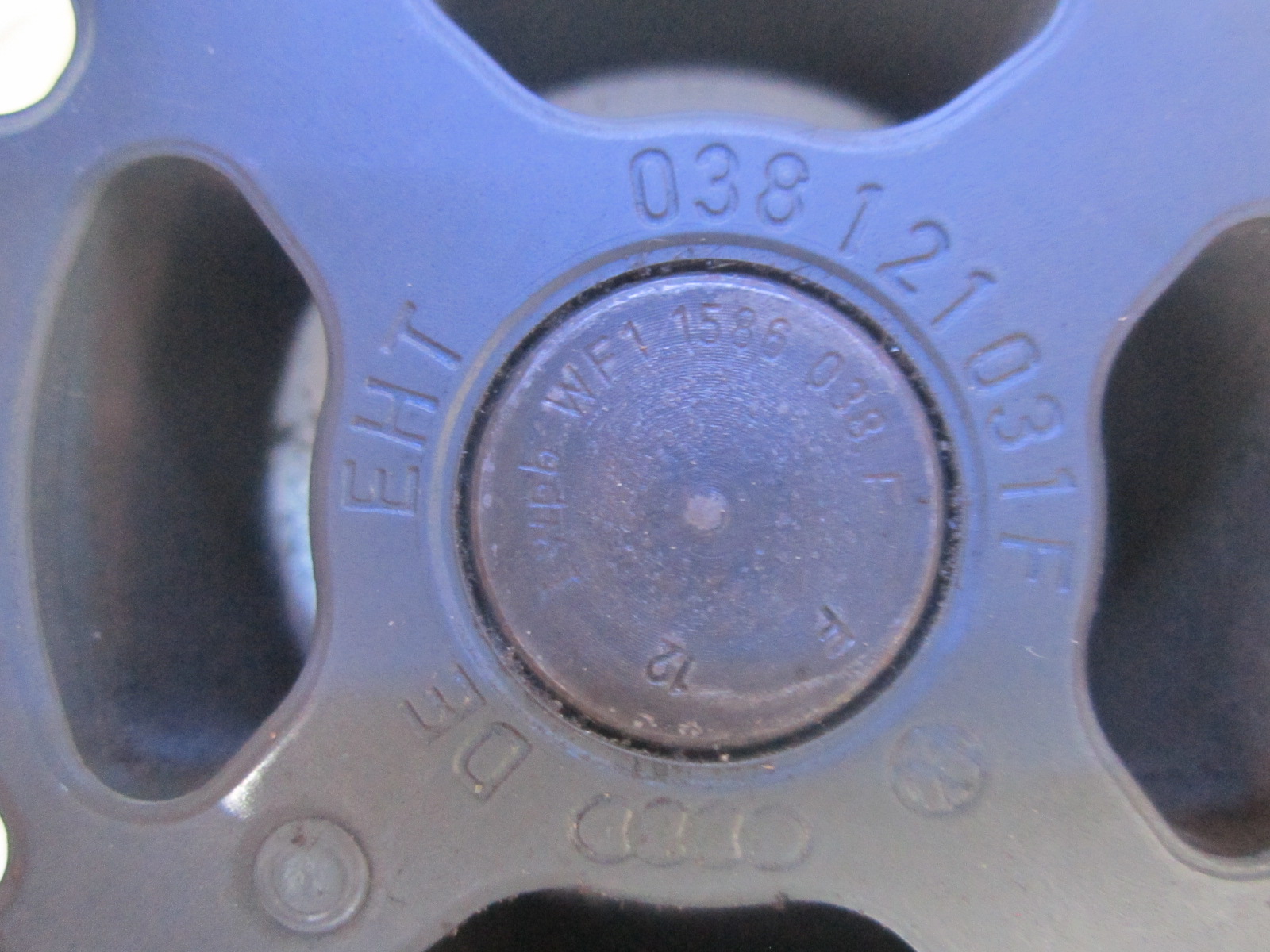

Затем замена помпы,вот шо у меня стояло -

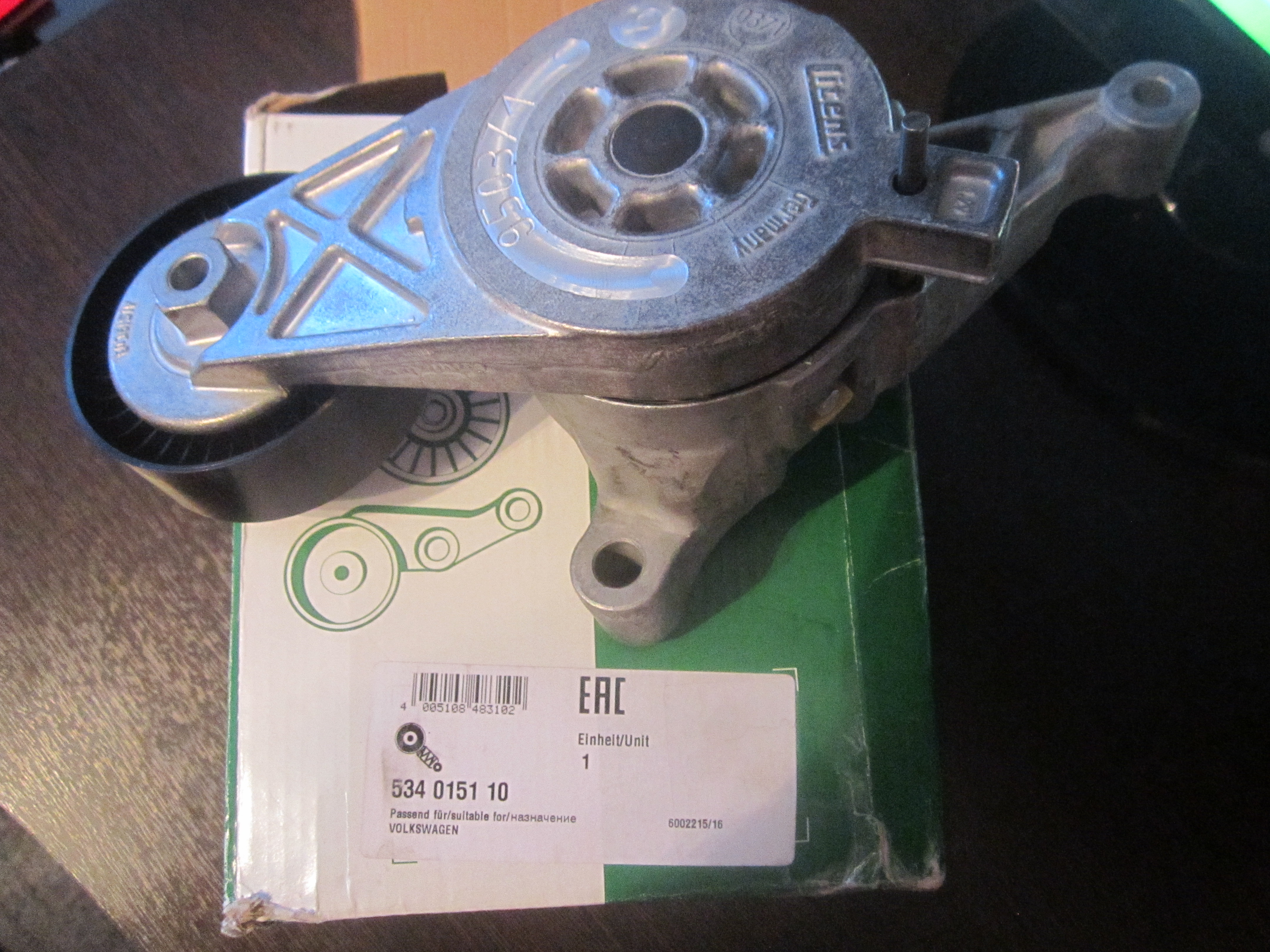

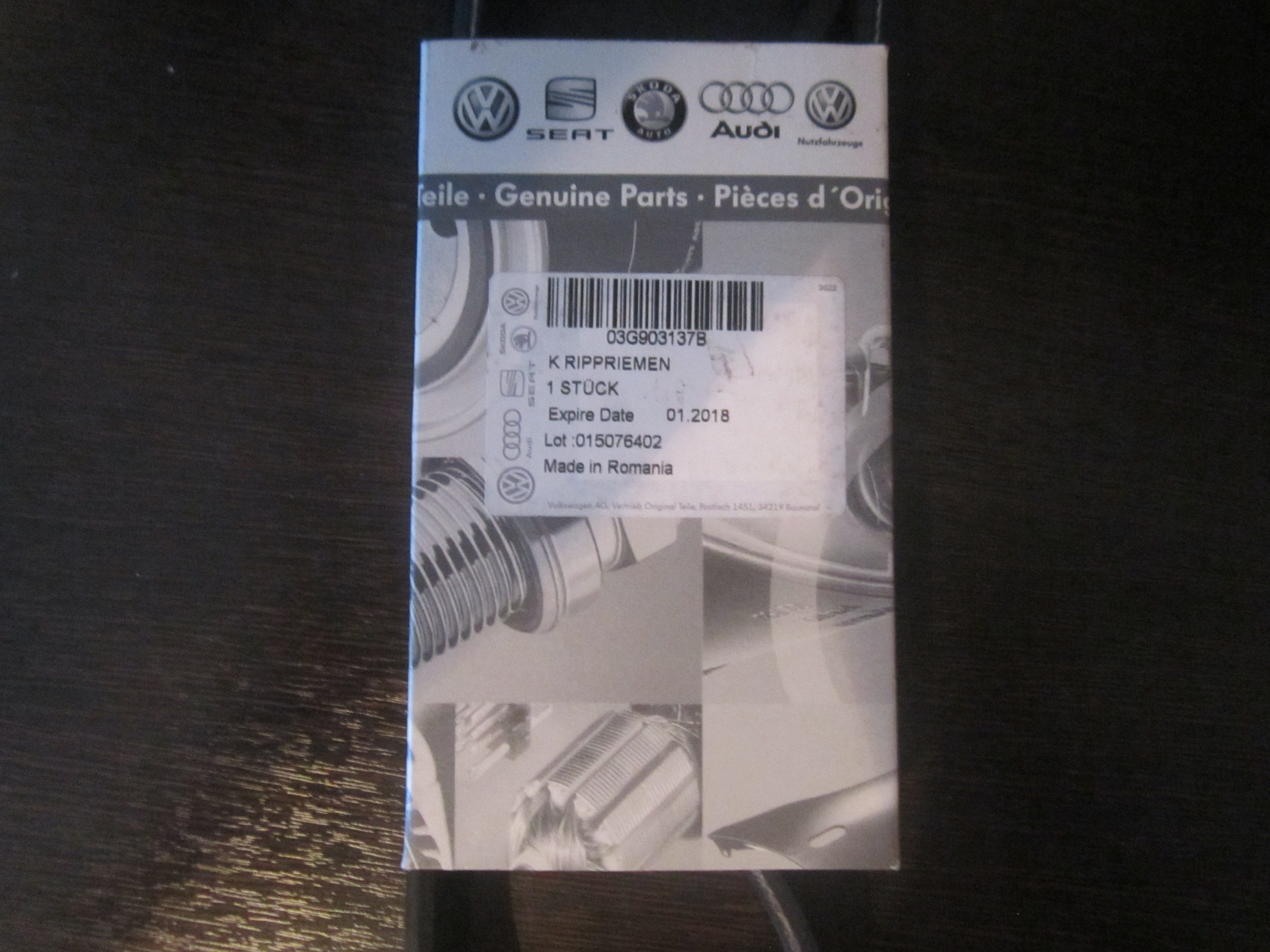

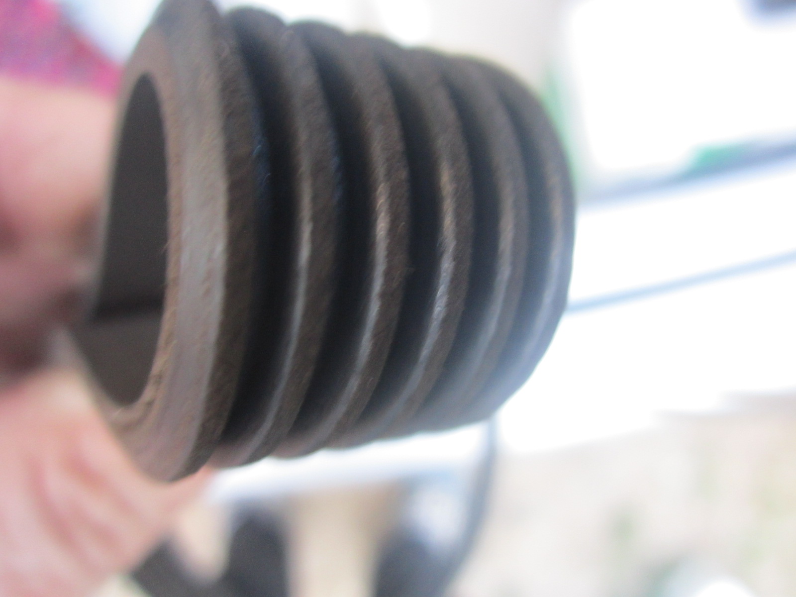

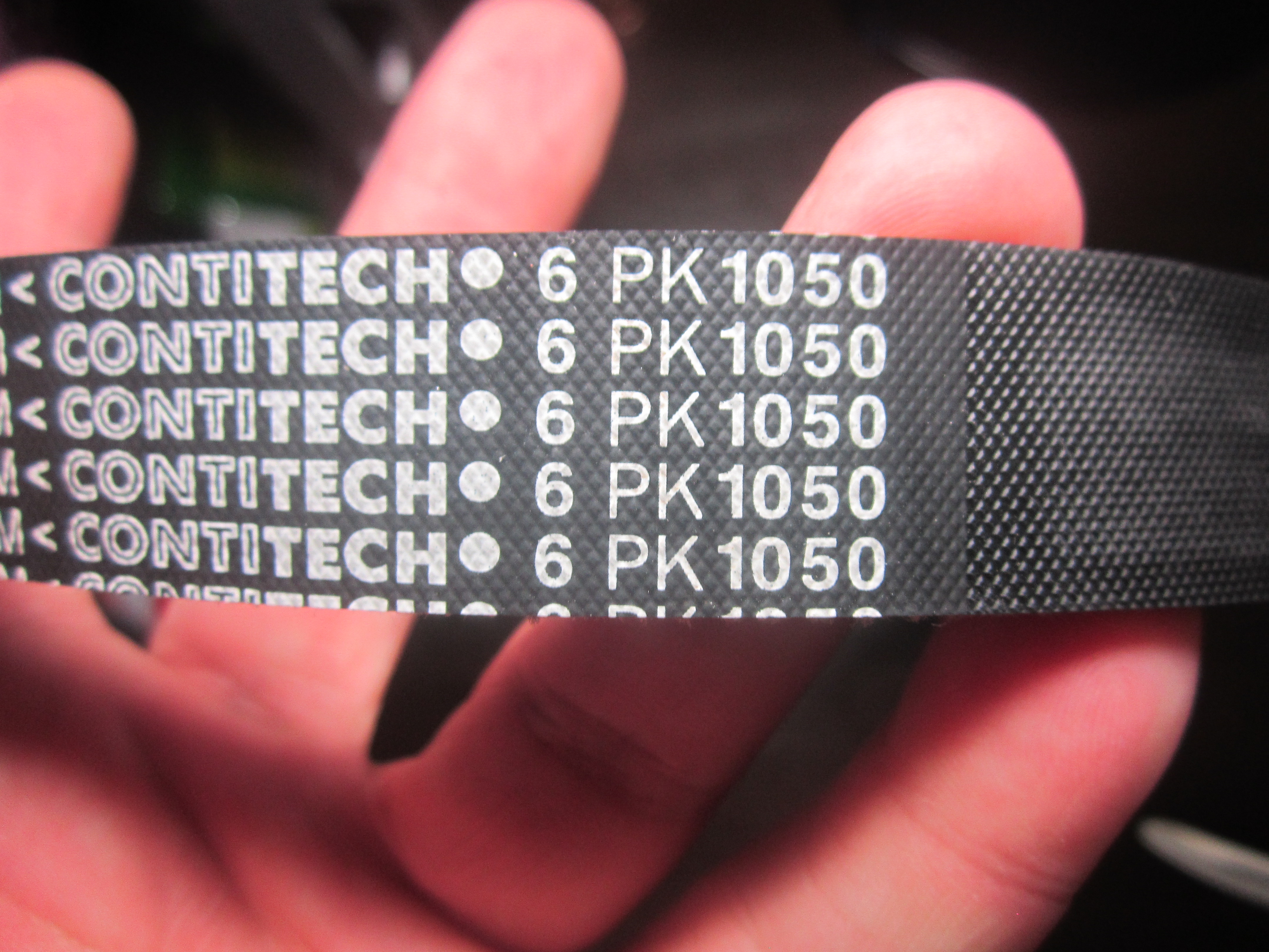

Далее замена поликлинового ремня и натяжника.Ремень Б/У НЕ выкинул (оставил,кинул в запаску, чисто так на всякий пожарный) , вполне приемлимое состояние(насколько я могу судить) -
Натяжник вааще один в один с тем,который стоял(но тут реальный люфт в самом подшибнике на Б/У,т.е. можно было сменить чисто ролик а не в сборе с натяжником(экономия составила б,чисто на вскидку - рублей семьсот - девятьсот,ну лано Х.С.Ниграма не жалею. Поменяю сам ролик - останется на потом) -

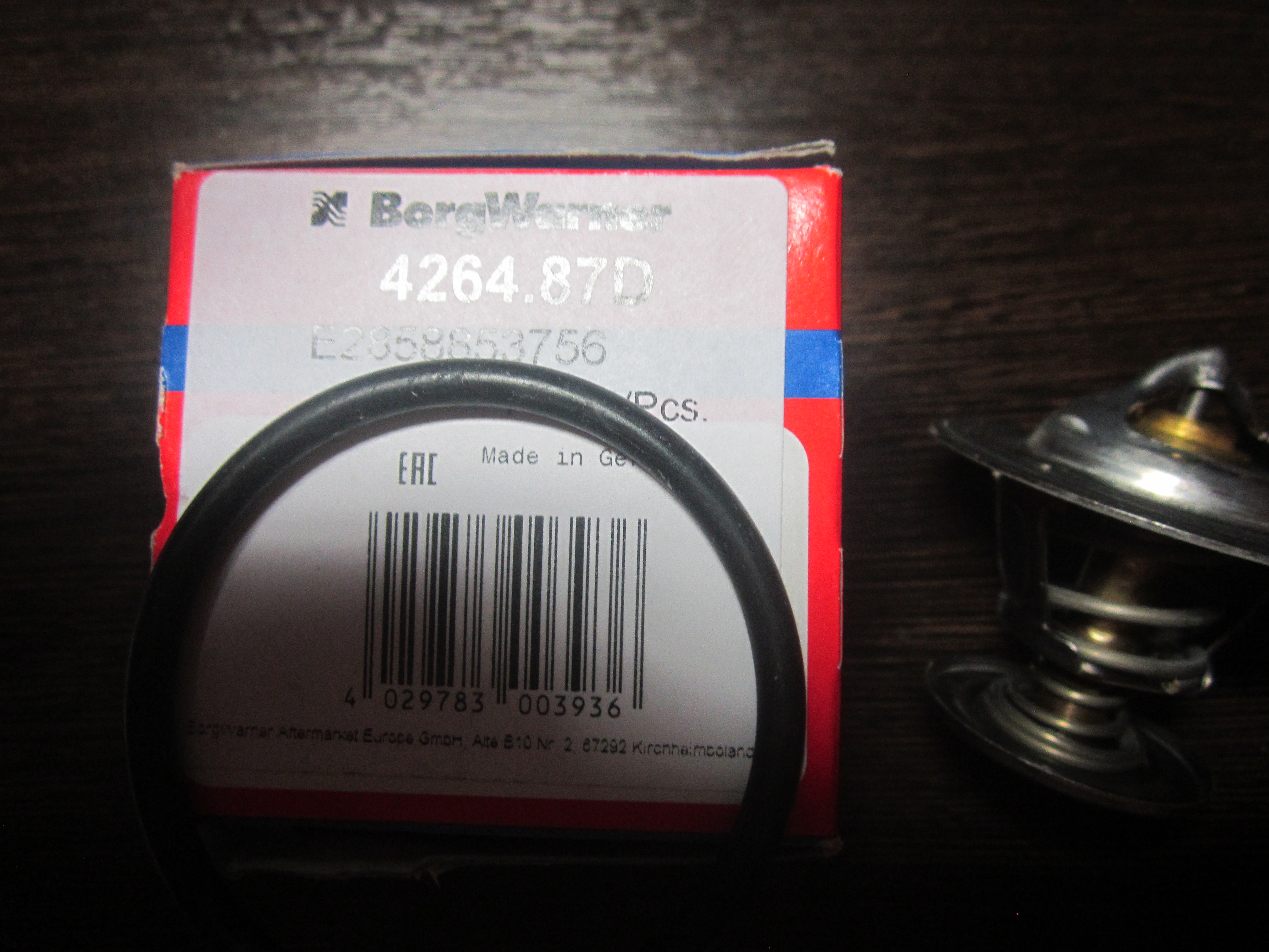

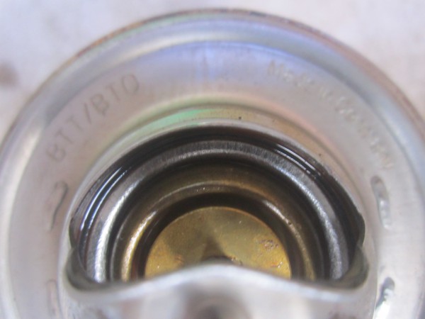

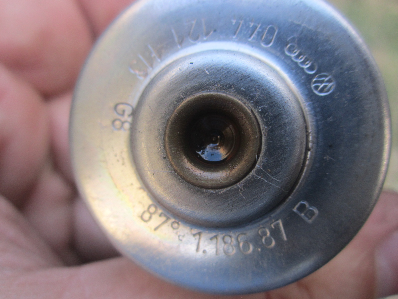

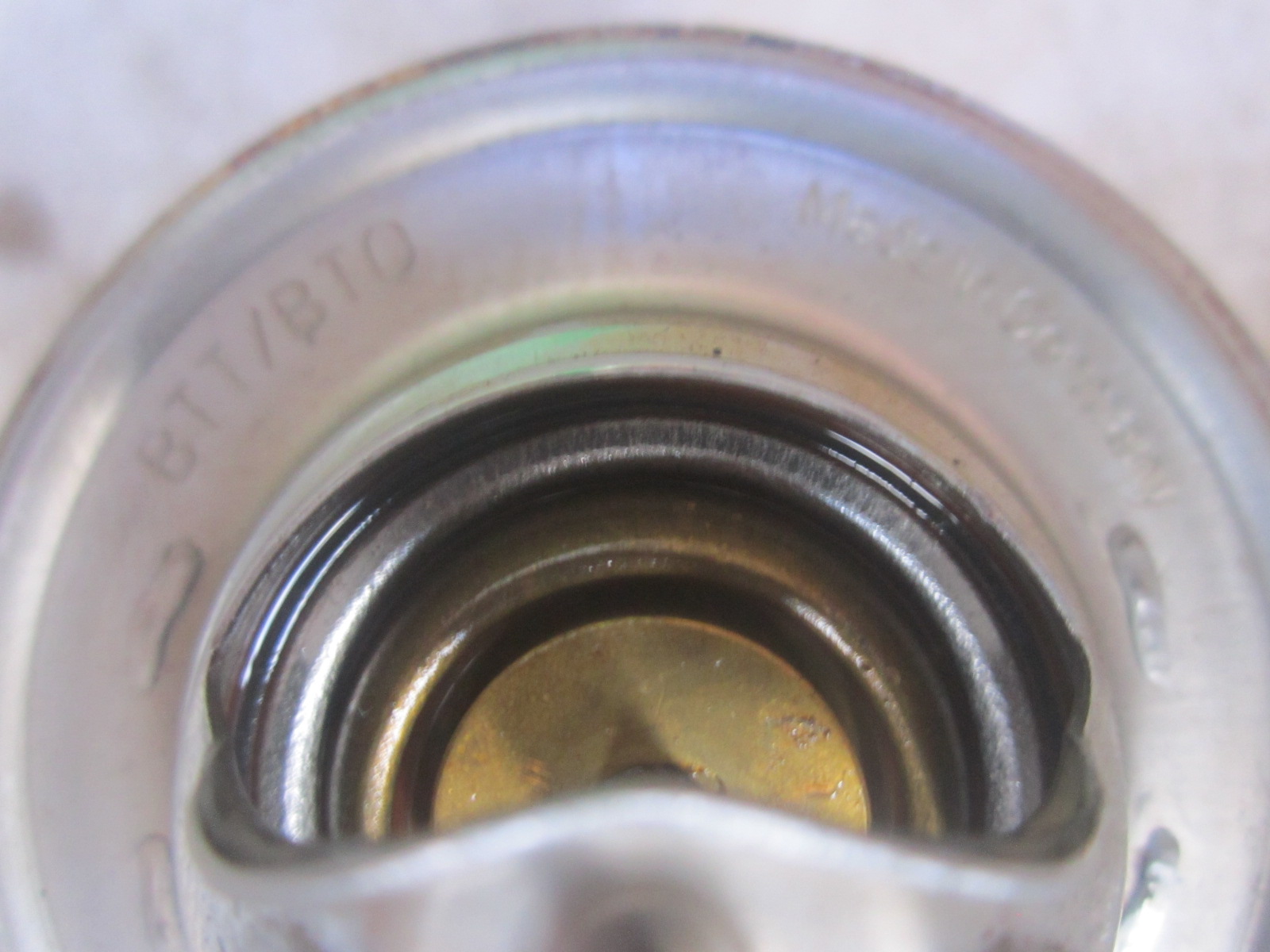

Затем менял термос,естественно,вот чё у меня стояло(тоже -темпер открытия 87 градусов по цельсию)-
Давно он мне мозг выносил.
Сразу же ёбн@л за город ( по трассе,180-190 км/час.)- Реально открытие термоса ( по климату) 87. Ну и в остальном всё чётко и красиво!
P.S. Ааа,да... забыл дополнить - Меняли ГРМ без всяких прибомбасов,чисто по русски - Маркер-три отметки и всёЁ.
Ещё раз хочю выразить очередную благодарность Комраду Дмитрий459 Все запчапсти в данном случае от него.( кроме термоса, за термостат - спасибо Комраду J.B. )
Ещё - СЦылки на Эльзу по моим работам -
https://yadi.sk/i/jZUyONiS39Kbvi - ГРМ
На замену термоса - Стёр сЦыль,но там всё просто - Открутить гену,без "отстёгивания" проводов,далее - Открутить два болтика крепления патрубка к блоку(сразу снимите рез.патрубок с пластичного- Снять без этой процедуры термос легко,а вот ставить удобней когда рез.патрубок снят с плаСТичного).Уплотнительная манжета шла в комплекте с термосом.Сборка в обратной последовательности,единственное,лично мы трахались с установкой гены - На посадочныое место уж очень плотно садиться(с применением либо киянки,либо простого кулачка,но с деревянной проставкой).
P.S. Всегда очкую,когда "трогаю" родные соединения,хомуты(просто были прицинденты на пятом Пассе),ща вроде обошлось...Пока ещё мониторю...(потения,подтекания)....
Pp.Ss. Шпильки не менял,хотя в комплекте были.(Х.З. может и зря,тем более та которая М10/М8 выкрутилась от руки,так как она без герметика...)
Цена вопроса под ключ(запчасти + обмывание) - 19643руб.35коп.
Если у кого то вопросы - Буду рад ответить помочь чем смогу.

Ремень ГРМ (какой у меня стоял - Х.З.,не читабельный артикул) ,мальца не алё,точнее сказать - трещинки через раз -
Не известно сколько ремень отходил? Мой ремень до корда был стерт viewtopic.php?f=3&t=268&start=450#p679422 еще бы чуть и хана

serhy писал(а):Не известно сколько ремень отходил?
Почему НЕ известно,очень даже известно (+,-) 107-110 тыщ.км. У меня вся история(и даже Бельгийская ;) ).
