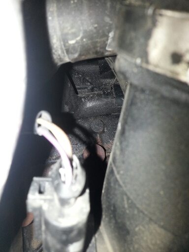

Стриж писал(а):Что за шланг? На сам датчик?
да ...с боку должен ! ща нарою фото ...

Re: Сажевый фильтр! Всем дизелистам сюда! Ответы на ваши вопросы
Сообщение slavik049 » 19 мар 2013, 22:26
Стриж писал(а):Турбина и дз соединяет толстый патрубок? На турбине один датчик?
вот такой стоит на турбине у тебя ? viewtopic.php?f=3&t=3278

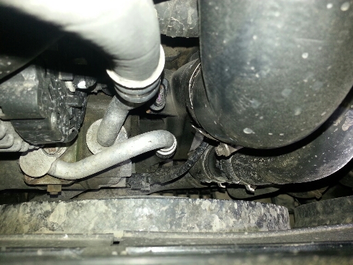

Сообщение Стриж » 19 мар 2013, 22:35
Получилось вот фотки
Сообщение slavik049 » 19 мар 2013, 22:36
фотаем турбу! :) а это зачем фотал?
Сообщение Стриж » 19 мар 2013, 22:40
На первой фотке, походу разъем датчика турбы
Пассат Б6 2008 г.в. 2.0 TDI CBAB 140 л.с. 6 мкпп
Стриж
Сообщения: 126
Зарегистрирован: 02 янв 2013, 18:49
Сообщение slavik049 » 19 мар 2013, 22:41
Стриж писал(а):На первой фотке, походу разъем датчика турбы
неа :) саму турбину фотай.
А на второй что???
Сообщение Стриж » 19 мар 2013, 22:46
Тот же разъем но в общем.

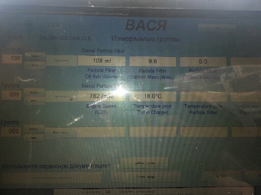

Сообщение Стриж » 20 мар 2013, 10:56
slavik049 писал(а):
Стриж писал(а):Там ничего не показало, только в первых трех, были показания
:? значит это не та группа. там 4 окна ...первое это темпа турбы ....вторе перед сажевым темпа....третье заполнение в %....четвертое после сажевого тема.
Первое окн. и 2 . 4 меняется когда газуешь . нужно глядеть ..
В 108 группе ничего не меняется, когда газуешь. После окна с номером группы идут еще 4 окна в первых трех есть показания, 4-е пусто

Сообщение Стриж » 20 мар 2013, 10:57
Скину скан этой группы
Сообщение pashustic » 20 мар 2013, 11:10
Стриж писал(а):В 108 группе ничего не меняется, когда газуешь
108 группа это показания золы( несгараемая масса) а также следующие два окна твердые частици( величина переменная))

Сообщение Стриж » 20 мар 2013, 11:50
Вот скан 108 и 99 группы
Сообщение Стриж » 20 мар 2013, 12:17
А где забитость фильтра увидеть?
Стриж
Сообщения: 126
Сообщение pashustic » 20 мар 2013, 14:32
Стриж писал(а):А где забитость фильтра увидеть?
1 окно 108 группы!
Сообщение Стриж » 20 мар 2013, 15:25
С ДЗ проблем нет после чистки и зубы в порядке. А 108 это много?
Сообщение AST@H » 20 мар 2013, 16:35
Стриж писал(а):С ДЗ проблем нет после чистки и зубы в порядке. А 108 это много?
Max расчетное 175. Еще ездить и ездить. ;)
B6, BMP, OoWoO
AST@H
Сообщения: 455
Откуда: Беларусь
Сообщение pashustic » 20 мар 2013, 17:00
AST@H писал(а):Max расчетное 175. Еще ездить и ездить.
Погодь.. еще интересны след. окна ;) Давиче читал про этот свав и про его критичные данные в теме на пасстат5. именно при каких данных критичных уже ниче не сделать.. но опять это таки данные, как в реале .. это никому не знать!
Сообщение AST@H » 20 мар 2013, 17:34
pashustic писал(а):Погодь.. еще интересны след. окна ;)
Он спросил, я ответил ;)
Так это с 107 нужно сравнивать. 42,3 - значения при котором ВСЁ ПИПЕЦ !!! (мопед не мой). ;)
