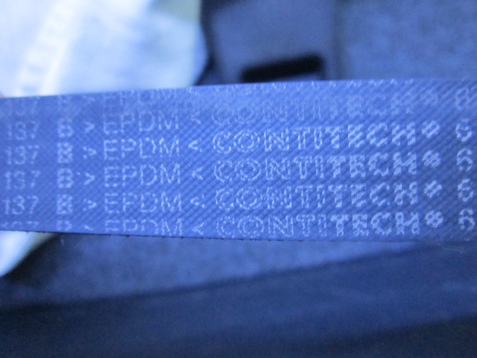

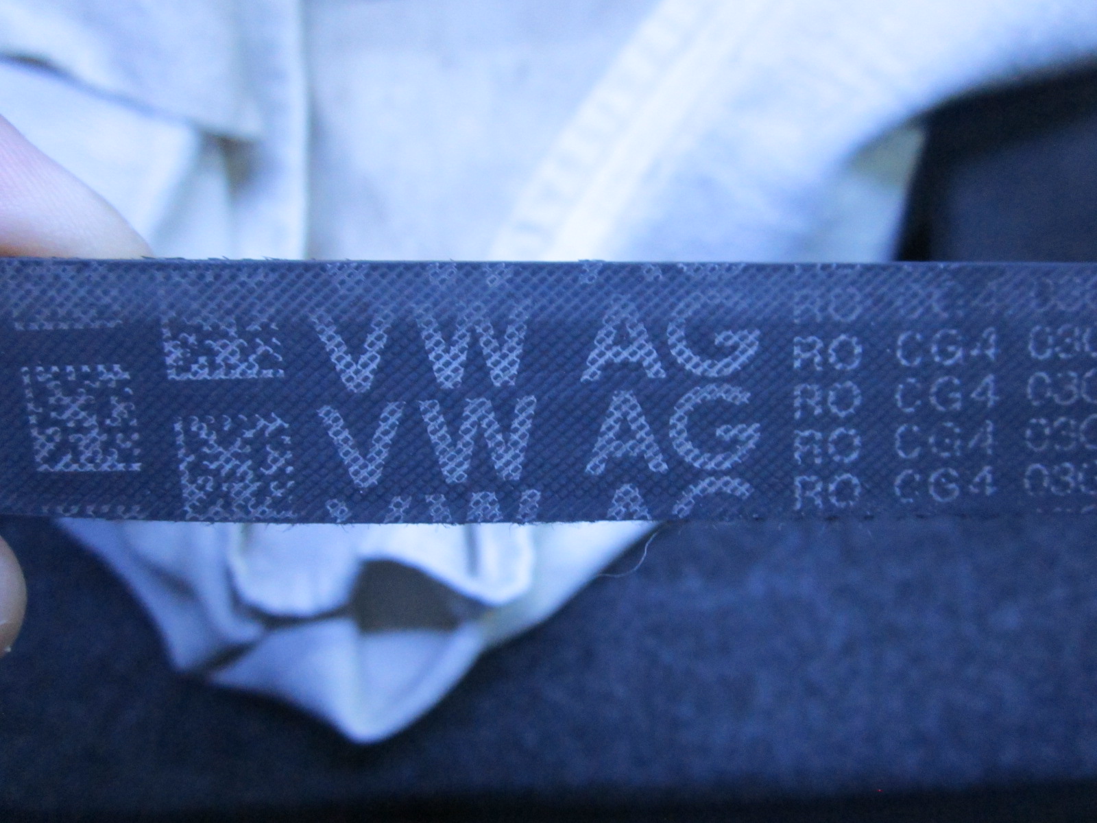

serhy писал(а):На днях хотел брать набор поликлинового ремня gates за 5700.
У офов? Они там,совсем охренели?...
Просто,НЕ РЕКЛАМА! Запчастюли брал у Московского Комрада - Дмитрий459 ,но оговорюсь - Один очень Конкретный Камрад ездит через Ярик к себе на родину В Кострому,он мне их и доставил ...
Re: Замена ремня ГРМ
Сообщение serhy » 05 май 2017, 23:43
Юра Криков писал(а):У офов? Они там,совсем охренели?...
Тут, в нашенских магазинах. Спросил у них что в оригинале идет. Сейчас производителей... фиг разберешься.
Юр, ради любопытства, старый поликлиновый ремень какой марки?
Сообщение Александр85 » 06 май 2017, 00:22
serhy
В оригинале идет 100% ContiTech. на 3 машины брал в разное время. Смело можно брать ContiTech
Сообщение взрыв32rus » 06 май 2017, 10:25
Александр85 писал(а):serhy
у меня в оригинале был ремень Дайко
Сообщение Юра Криков » 07 май 2017, 00:16
serhy писал(а):Юр, ради любопытства, старый поликлиновый ремень какой марки?
Стоял Оригинал
