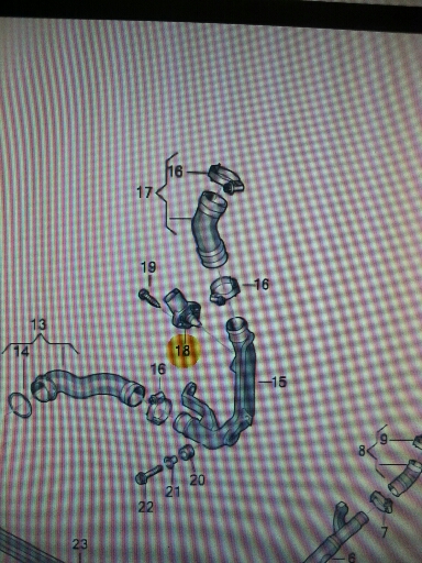

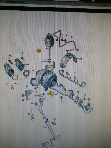

Re: Сажевый фильтр! Всем дизелистам сюда! Ответы на ваши вопросы
Сообщение Стриж » 22 мар 2013, 10:39
[quote="Стриж"]Загорелся значок сажевого фильтра. на скане показало еще такую ошибку. кто знает подскажите , что может быть.
Вторник,19,Март,2013,20:49:22:08068
Версия VAG-RUS: Версия 9
Адрес 01: Электроника двигателя Подсказки: 03L-906-022-CBA.clb
Номер Блока Управления: 03L 906 022 BL HW: 03L 907 309
Компонент и/или Версия: R4 2,0L EDC G001SG 6221
Программная Кодировка: 0000072
Код Мастерской: WSC 50903 141 98541
1 Ошибка Найдена:
009571 - Цепь датчика положения управления турбонаддувом: Неверный сигнал
P2563 - 000 - - - MIL ВКЛ
Стоп-Кадр:
Ошиб. Статус: 11100000
Ошиб. Приоритет: 2
Ошиб. Частота: 1
Пробег: 98474 km
Индикация Времени: 0
Дата: 2013.03.19
Время: 19:47:26
Стоп-Кадр:
об/мин: 782 /min
Скорость: 0.0 km/h
Напряжение: 14.14 V
Лямбда: 60.0 %
Лямбда: -12.6 %
Двоичн.: 00001110
Напряжение: 2.432 V
Готовность: 1 1 0 0 1
Да и как быть с сажевым фильтром.[/quote
По этой ошибке какой датчик менять? Помогите разобраться, за ранее спасибо?
2-е фото это на подходе к ДЗ
Пассат Б6 2008 г.в. 2.0 TDI CBAB 140 л.с. 6 мкпп
Сообщение vvssoft » 23 мар 2013, 12:41
Стриж
viewtopic.php?f=3&t=3278
Только сначала проверь как написано, а то он 6р стоит.
Сообщение Стриж » 24 мар 2013, 12:44
vvssoft писал(а):Стриж
У меня турбина дует, с динамикой нет проблем. Вот, что смущает. Может датчик, который на подходе к ДЗ? Вообще его какая роль?
