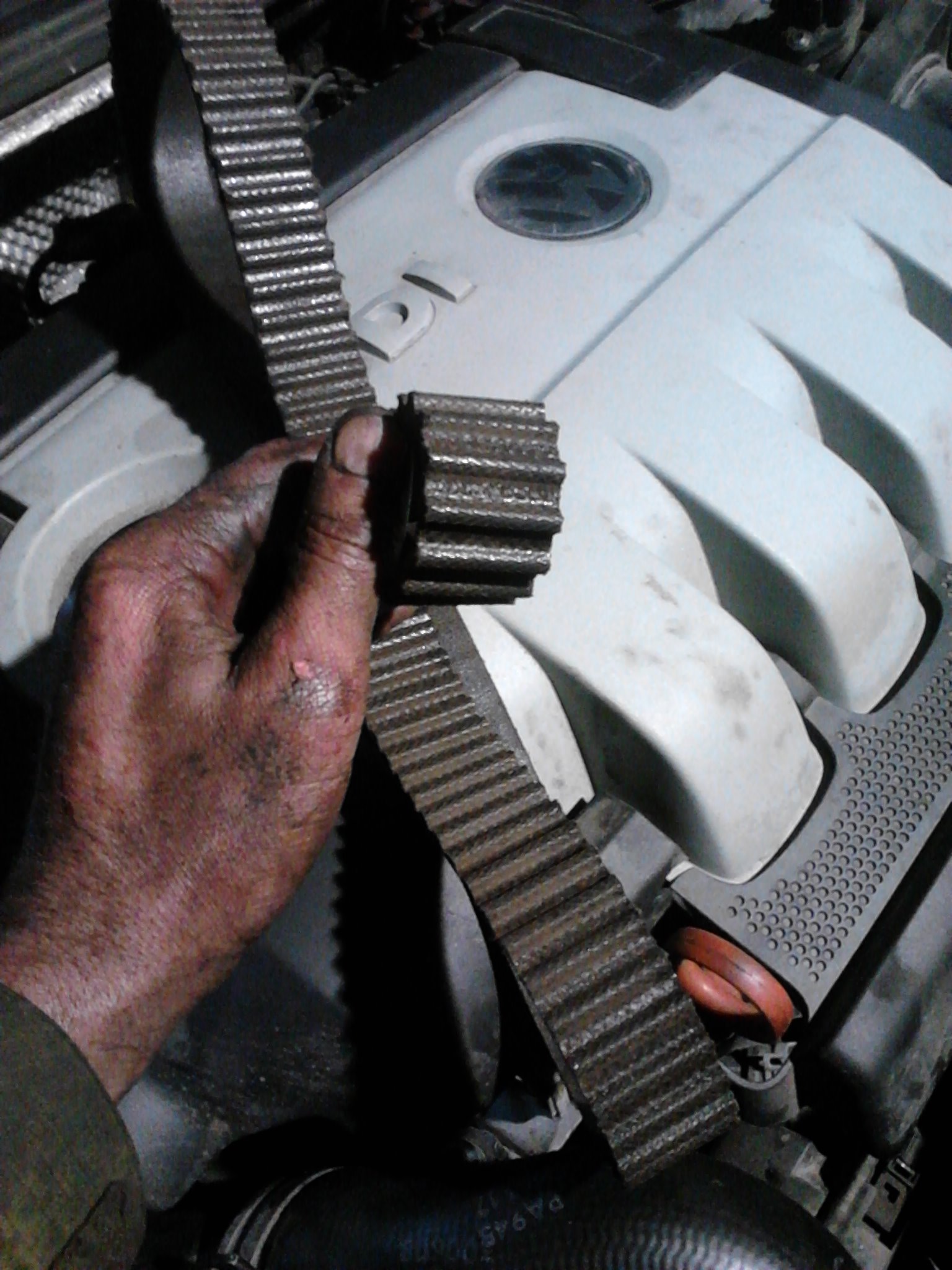

Сообщение morpeh » 31 дек 2017, 15:08
Вчера менял ремень. Пробег 120 тыс. Состояние ремня - идеальное! Зря полез. Можно было ещё тридцаточку покатать.
П.С. С гаража вернулся в 5 утра. Обмывали. :D

Re: Замена ремня ГРМ
Сообщение Юра Криков » 31 дек 2017, 15:14
Вить привет. Не зря! Я думаю шо может и отходил бы ещё 30 тынов,а может быть и нет ;) . 120 - потолок! ИМХО!
