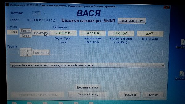

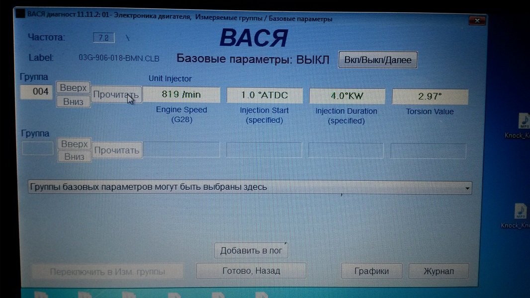

Сообщение valent77 » 02 окт 2013, 22:19
Проверил в 4 окошке 2,97(на холодную и горячую) при этом заводится и едит хорошо, только звук работы при троганье не нравился и на ХХ .
На днях исправлю.

Сообщение valent77 » 02 окт 2013, 22:24
Уже 7 месяцев откатал с таким зажиганием

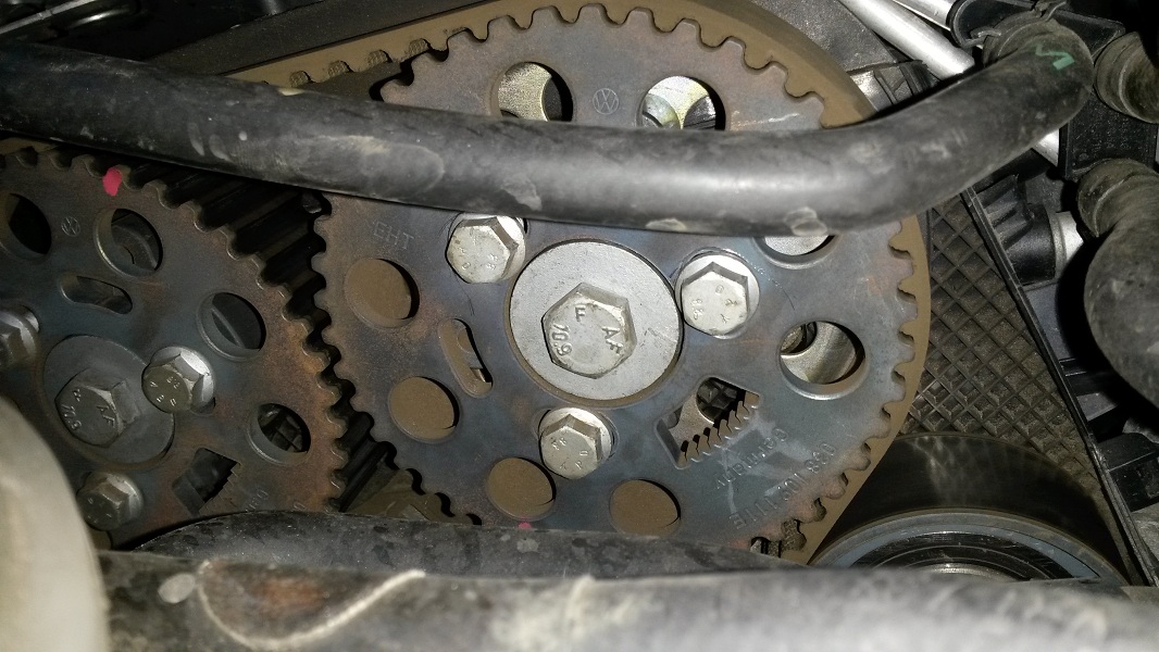

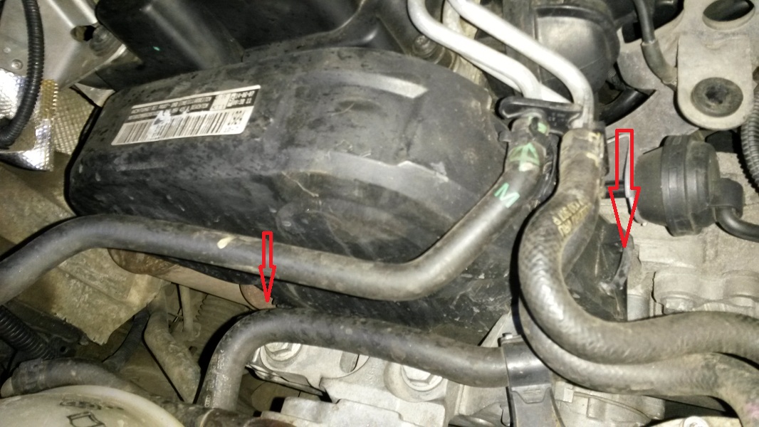

Мини отчет по регулировке зажигания. Фотки прикладываю.
Не готовился мотор не мыл, по времени заняло меньше 15минут и то 1 раз.
Снимается верхний кожух ремня, две защелки, на фото стрелками выделил.
Регулируем только один вал, ближний к фарам(спасибо Славику).
Регулировку сравню с трамблером на жигулях 01-07 моделях. на шестерни ослабляем три болта на 13 и ключем на 18(у меня не было крутил на 19)
чуть чуть двигаем вал(при этом шестерня стоит на месте) по часовой в сторону позднего зажигания (-), против в сторону раннего зажигания.

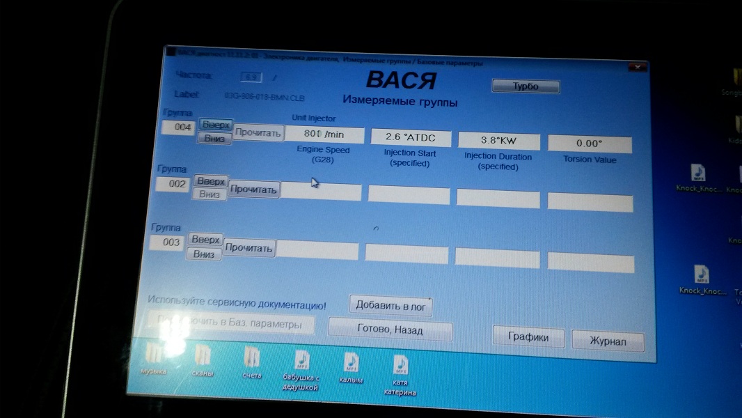

Для отправной точки, я ножом обвел три болта на 13, чтоб было видно на сколько двинул. На фото 3 градуса. Все это проверяем на ВАСЕ выставил поджал проверил заглушил и так пока не получил нужный результат. На ВАСЕ двигатель, 4группа 4 окно.
По мне до регулировки было два значения много раз замерял 2,97 и 2,62 сейчас 0 и -0,35. Не знаю по чему два, может на горячую или холодную прямой зависимости не увидел. По ощущениям ушел раздражающий звук при нагрузке старте типа пук. Машина полетела, как несколько кило скинула у меня улыбка. Расход на ХХ был 0,6-0,7 таким и остался.

Молодец все правильно сделал ! ;) 0.35 не переживай так и должно.....на холодную ноль будет ...
