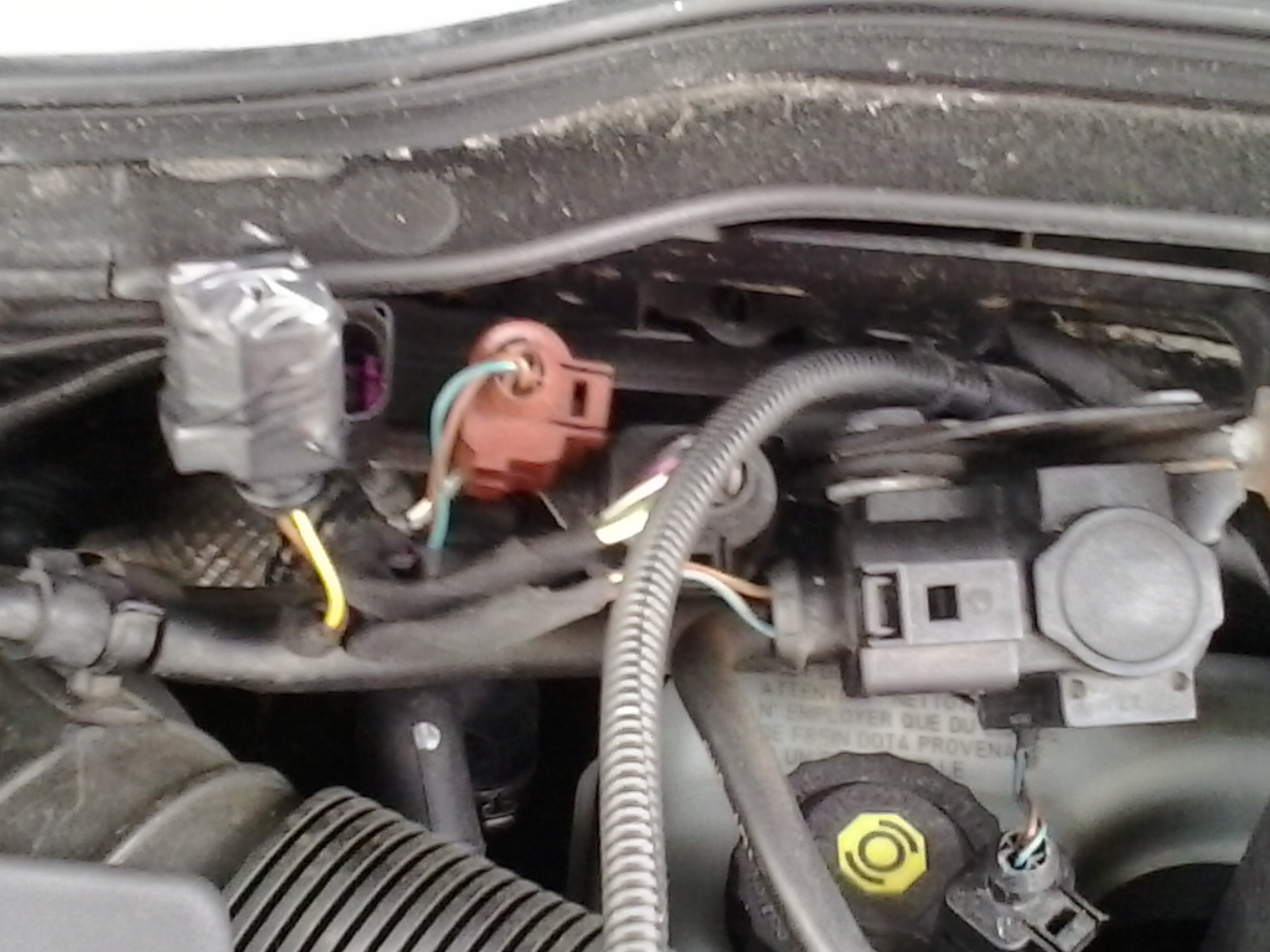

Сообщение albatros481 » 10 апр 2013, 17:03
на пассате b6 2007г загорелся с ф .по порядку когда покупал горела спираль чек незагорался(видимо удалили)машина просилась на сервис.свечу заменил а датчик темпер. какой не помню был неисправен один спец обошел его (поставил сопротивление)когда загорелся знач с ф поехал к еще одному спец делать принудит реген, не вышло,но прочитал форум и понял спец вероятно оч хотел перепрошить и удалить с ф разьем датчика на фото подскажите ,пожалуйста ,что это за датчик и смогу ли с неисправным сделать реген или хотябы проверить состояние с ф мотор 2л BMP кор DSG двиг встал в авр. режим и где можно купить шнур заранее спасибо

Сообщение pashustic » 10 апр 2013, 17:09
albatros481 писал(а): какой не помню был неисправен один спец обошел его (поставил сопротивление)
Оригинально... а учел ли он его настоящее значение!! :shock:
albatros481 писал(а):к еще одному спец делать принудит реген, не вышло,
Нет смысла делать ибо она даже не запуститься ;)
albatros481 писал(а):пожалуйста ,что это за датчик и смогу ли с неисправным сделать реген или хотябы проверить состояние с ф мотор 2л BMP кор DSG двиг встал в авр. режим и где можно купить шнур заранее спасибо
какая фишка..?? 1 2 или 3. . Нужно восстановить схему( датчик купить..с номером могу подсобить) шнурок также можно купить у меня.. все расскажу по реге. Датчик где то в районе 3 рублей будет+ шнурок 2600.
Далее посмотреть состояние сажевого.. если все на пределе уже.. то лучше вырезать фильтр... ценники разные.. от 15 до 20 тыс..
Но если фильтр ( живой) диагностика покажет.. то можно все восстановить!
Я уже трем человекам помог избежать выреза.. вроде катаюццо :D

Сообщение albatros481 » 10 апр 2013, 17:23
pashustic и датчик и шнурок с удовольствием куплю у тебя но я живу в Калужской обл.фишка на фото самая левая.незнаю учел ли он его настоящее значение,думаю,что учел дело было в литве ехал домой сделал чтобы доехать но доехал и успокоился покатался и вот...

Сообщение pashustic » 10 апр 2013, 17:40
albatros481 писал(а): и датчик и шнурок с удовольствием куплю у тебя но я живу в Калужской обл.
экзиста что ли у вас нет?? Если нужно могу и датчик вам купить и переслать со шнурком!!
albatros481 писал(а):на фото самая левая
Цвета проводов мне скажите, которые идут на съемную часть фишки и от нее
1 датчик левый
2. следующий
albatros481 писал(а):что учел дело было в литве ехал домой сделал чтобы доехать но доехал и успокоился покатался и вот...
Нет.. это частая ошибка которую мы допускаем.. зажегся фильтр .. крайний случай проехать отжечь.. если снова загорелся то стоит задуматься!

Сообщение albatros481 » 10 апр 2013, 21:17
экзист это что?датчик левый провода черные

Сообщение albatros481 » 10 апр 2013, 21:19
на фото не датчик а разьем разьем крайний левый

Сообщение albatros481 » 10 апр 2013, 21:22
паша на сьемной части белый и желтый на фото она снята и замотана изолентой

Сообщение pashustic » 10 апр 2013, 21:25
albatros481 писал(а):паша на сьемной части белый и желтый на фото она снята и замотана изолентой
А та часть которая осталась?? ниже которая!!Также провода скажи!

Сообщение albatros481 » 10 апр 2013, 21:39
на той которая осталась белый и серый так на втором слева(был исправен)тоже белый и серый слушай припоминаю тот спец который отключал говорил ,что отличаются цветом разьема вот мне нужен черный

Сообщение pashustic » 11 апр 2013, 13:38
albatros481 писал(а):на той которая осталась белый и серый так на втором слева(был исправен)тоже белый и серый слушай припоминаю тот спец который отключал говорил ,что отличаются цветом разьема вот мне нужен черный
Разобрался я по эльза.. Он тебе с эмулировл датчик температуры перед турбиной G235.. Менять именно его!! Провода там где стоит обманка желтый и коричневый!

Сообщение albatros481 » 11 апр 2013, 15:57
pashustic спасибо! Вчера в темноте не увидел а на фото не посмотрел. Какой датчик я сегодня сам разобрался,скажи без него смогу проверить состояние СФ и как со шнурком как купить?

Сообщение pashustic » 11 апр 2013, 16:12
albatros481 писал(а): Какой датчик я сегодня сам разобрался,скажи без него смогу проверить состояние СФ и как со шнурком как купить?
Конечно можешь!! 68, 73,75 группа.. все покажет!! А вот запустить регу тебе не удасться..

Сообщение albatros481 » 11 апр 2013, 21:53
Если критично забит то рег делать не буду может часть СФ отрежу и датчик куплю если не получится то вырежу и перешивать.Паш,так со шнурком, поможешь?

Сообщение pashustic » 11 апр 2013, 23:04
albatros481 писал(а):Если критично забит то рег делать не буду может часть СФ отрежу и датчик куплю если не получится то вырежу и перешивать.Паш,так со шнурком, поможешь?
Тебе обязательно нужно глянуть эти группы и узнать живой ли фильтр!!Вырезать всегда сумеешь!!Тем более , датчик темпы перед турбой тебе обязательно купить нужно. Со шнурков в личку пиши!

Сообщение albatros481 » 12 апр 2013, 00:00
Зачем обязательно датчик темпы,если СФ и так проверю? Паша!Если можно рег.,то датчик ,если нет,то удалять СФ или мудрить(отрезать 2см).
