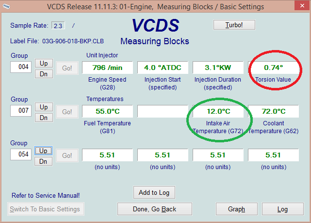

Сообщение pspapp » 15 дек 2013, 11:24
Подскажите, надо ли регулировать угол впрыска. Вроде ровно движок работает.
И что за температура в зеленом кружочке?
Re: Всем пьезоТрактористам ЧИТАТЬ!
Сообщение pashustic » 15 дек 2013, 11:26
pspapp писал(а):надо ли регулировать угол впрыска
НЕ мешай машине работать
