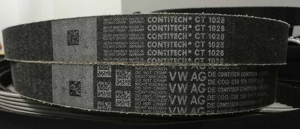

1028 Это мой ремень на BMP, предыдущий прошел 80-90 выглядит как новый.
Может кому пригодится.
Ремкомплект CT1028K3 (ремень, ролики и гайки) помпа HEPU P569, шпильки N90905502, N10444702.
