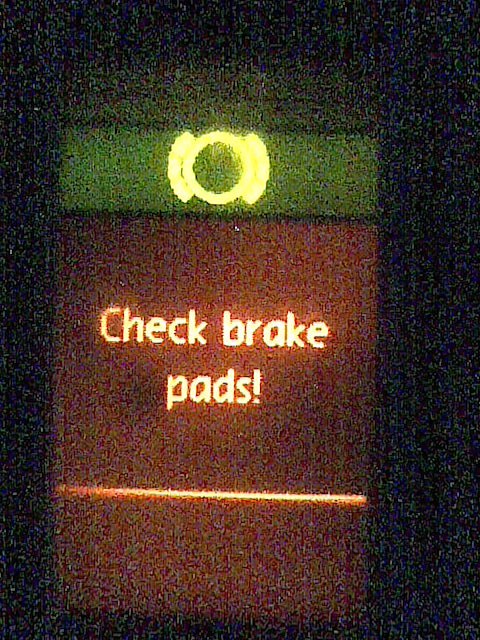

Skiw писал(а):Комрады, подскажите, а что это за датчик износа на колодках? На приборке отображается износ?
Датчик износа только на одной колодке,устанавливается с переди,с лева,на внутренней колодке.
Вот такая беда выскакивает га приборке при износе колодок :
Сообщения: 17699

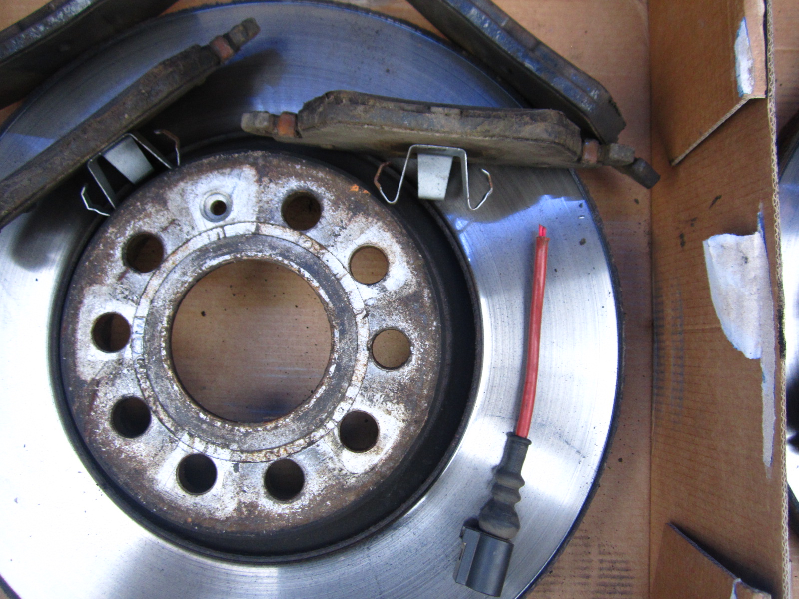

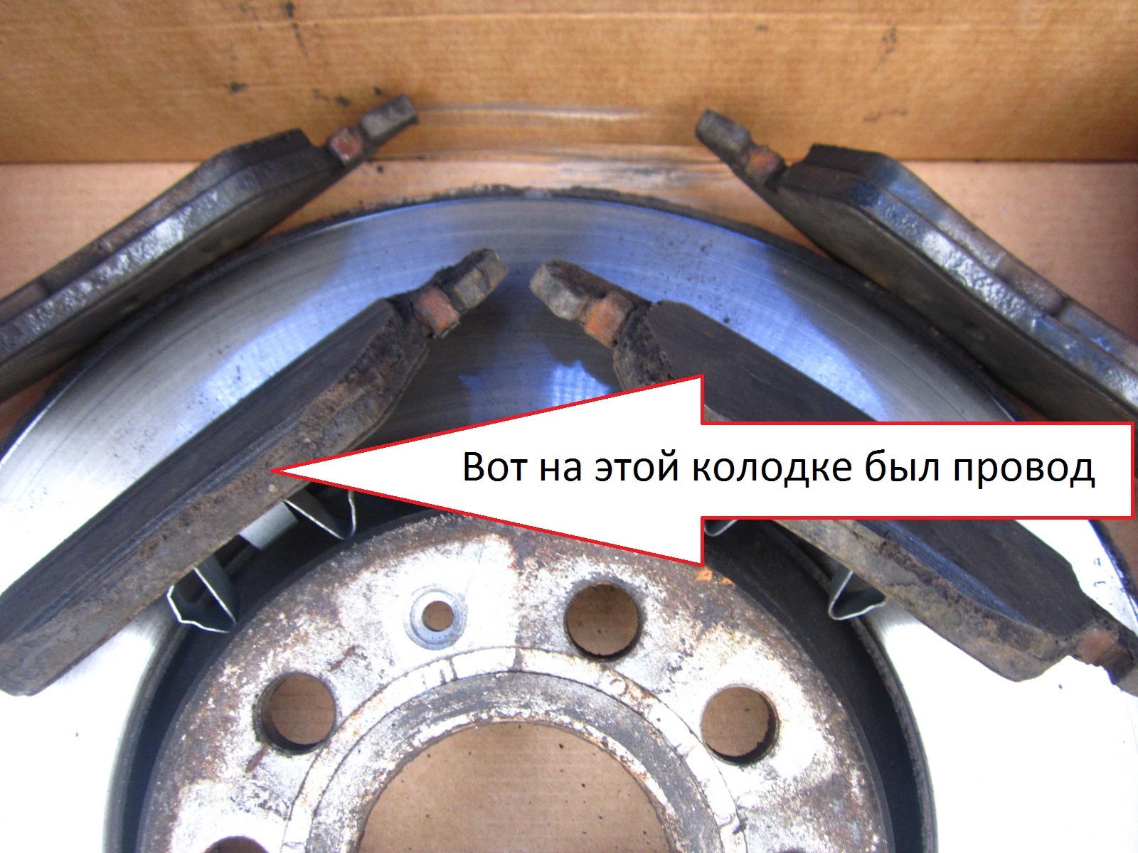

Veniamin писал(а):Когда колодка стирается до датчика - контакты замыкаются и на приборке появляется значок.На самом деле после этого можно ещё тысяч 5 спокойно накотать - там запас довольно большой.
Вот мои колодки,после срабатывания датчика,через 500 км,
проводок отвалился нахрен.
пологаю можно проехать и 5 тынов,и даж 50,но смотря у кого какой стиль езды ;) :D

Re: Тормозные колодки
Сообщение Юра Криков » 19 май 2014, 20:11
Пьер
Проводок отвалился,потому что та колодка на которой он был,была стёсана почти под ноль.
А после загорания этой беды,если без юмора - то пару тройку тыщь смело можно накатать!
