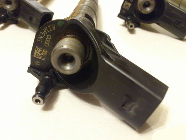

Kostill писал(а):Всем привет! Заехал сейчас к оф дилеру ( Фольксваген Центр РУС-ЛАН на Варшавке) , акция есть, при снятии крышки и осмотре если буквы на форсунках попадают под замену , то их меняют. Но предупредили, что при моем пробеге (190 000) посадочные места поизносились и может быть только хуже. На их опыте 2 раза машину одного из сотрудников привозили после замены на эвакуаторе. Поставили старые ( повезло, что не отправили со склада на завод) и проблема решилась. Вопрос такой: лень менять или есть вероятность, что будет хуже???
Фигня все это у меня пробег под 300, все в порядке с посадочными местами

Форумчане! Скажите, форсунки сейчас по акции ставят восстановленные на заводе (раньше ставили новые).Восстанавливают хорошо?

Всем добрый вечер,две недели назад позвонил официалам,они заказали форсы и сегодня поменяли 3 шт так как одна уже когдато менялась(до акции ктото менял за свои деньги)машина аж по другому работать стала,поменяли не зависимо от пробега и возраста машины ,вместе со всей проводкой на форсы ,болтами и прокладкой,теперь переживания по поводу правильно они их установили или нет :? :? :?

Вот и моя очередь настала столкнуться с этой гребаной Спиралькой-Балалайкой! Чуть не убился, не доехав до дома 500 метров, встала колом и приветик. Записался на 18.06. в Фольксваген Центр Север, потащу на эвакуаторе. Приемщик сказал привозите будем вскрывать клапанную крышку смотреть номера форсунок, если все гуд то закажем и через 2-3 дня без вопросов поменяем. Пробег 151 т.км. родной, куплена в Ростове там и обслуживалась у дилера, теперь думаю не менял ли предыдущий владелец по гарантии их.

Сегодня забрал пассата от дилеров, заменили форсунки 2-го,3-го и 4-го цилиндров плюс косу проводки, прокладку и сопутствующий крепеж. Запустилась машина с первого раза, без проблем. По дороге домой когда мотор прогрелся на х.х. при стоянке проявляется вибрация ДВС и так же при резком ускорении ощущается вибрация. Вот и думаю, а правильно ли криворукие дилеры поставили форсунки и отрегулировали их! Кто что думает по этому поводу?

Почему только три форсы поменяли?

Только три были с номерами попадающими под акцию. В первом цилиндре видимо прежний хозяин уже менял форсунку по гарантии.

У меня "подрагивал" движок после замены,расход был выше обычного; километров через 600 заработал ровненько,средний расход упал на 1.1( с8.2до 7.1). До замены был 7,6. Пусть обкатаются.

На предыдущей машине Ауди А4 B7 3.0TDI я сам менял все шесть пьезо форсунок на новые, так там на каждой форсунке был спец код, который прописывается VAGcom для каждого цилиндра, адаптация. Если не прописывать, тогда будет вибрация и адаптироваться будет самостоятельно постепенно в течении 600км пробега. А у вас (тех у кого вибрация после замены) может тоже не прописали? Есть на форсунках код типа этого? см.фото

Ответ на мой вопрос выше: насос-форсунки не прописываются/не адаптируются!

В питере записался на замену тоже, сегодня подтвердили, что все форсунки надо поменять, но их в наличии нет и ждать из Москвы неделю. Я попросил отдать мне машину на время пока ЗЧ везут, они сказали, что не могут, автомобиль разобран Я так понимаю снята крышка, тк форсунки они не вынимали сами признались, я просил компрессию померять. Пробег 183т.к(учитывая 50т скрученных). Я сам предложил их собрать все в зад, а в следующий раз доплатить за повторную разборку. И они согласились на это.
А теперь вот думаю, а правомерно ли все это с их стороны? т.е брать с меня деньги, тк акция бесплатная, а вотсутствии ЗЧ я не виноват же? Что вы думаете, товарищи?

Кроме вина они обязаны убедится,что тип форсунок (сименс) попадает под акцию и что именно они стоят на автомобиле. Так что формально всё правильно.

Дилерские сказали, что на 2.0TDI ничего прописывать не нужно, т.е. нет такого в принципе!

Тоже такое первый раз слышу. Если ставить подобные, то ничего прописывать не надо. А если ставить другого типа, то там и ЭБУ со всей проводкой придётся менять.
