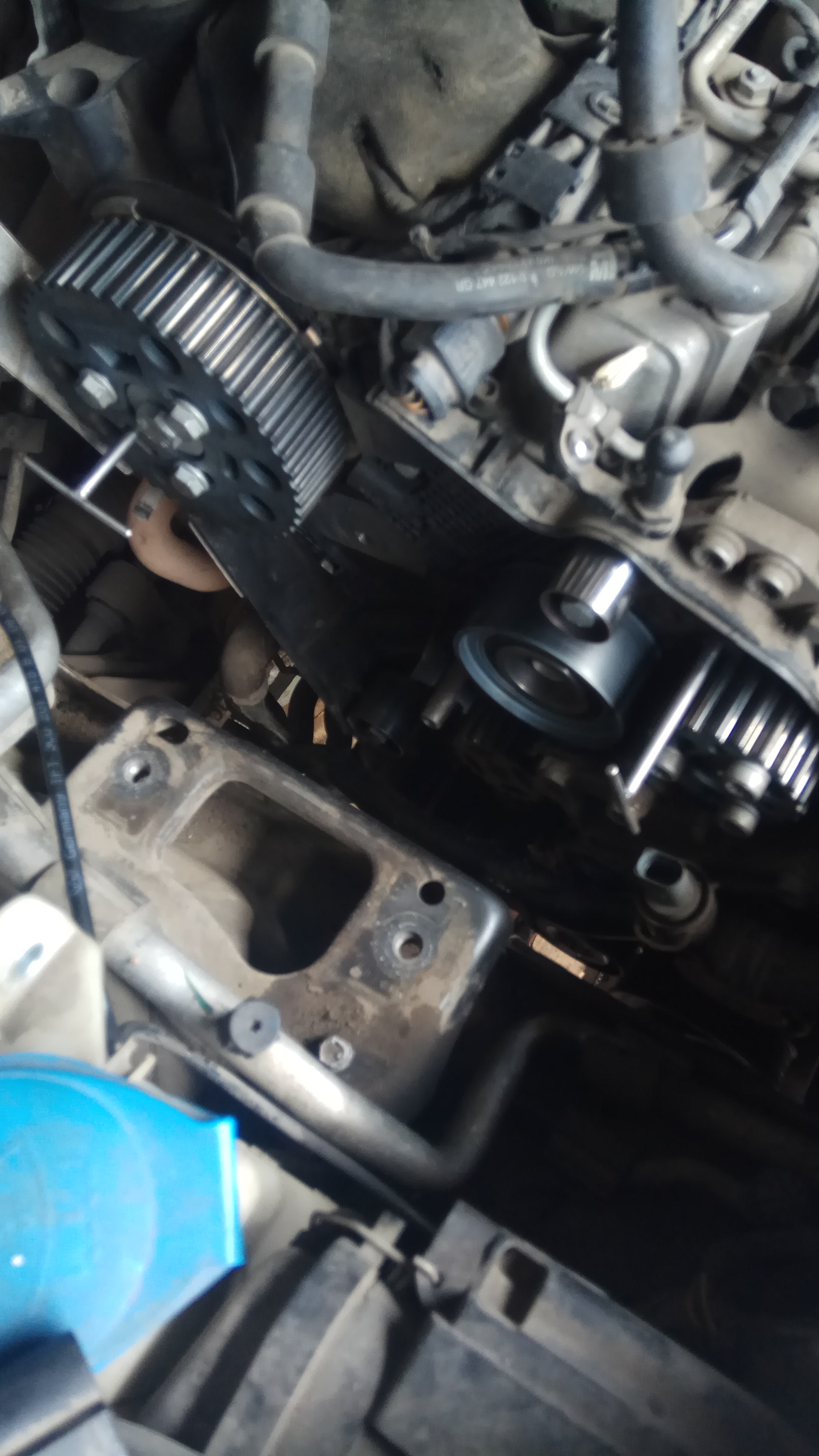

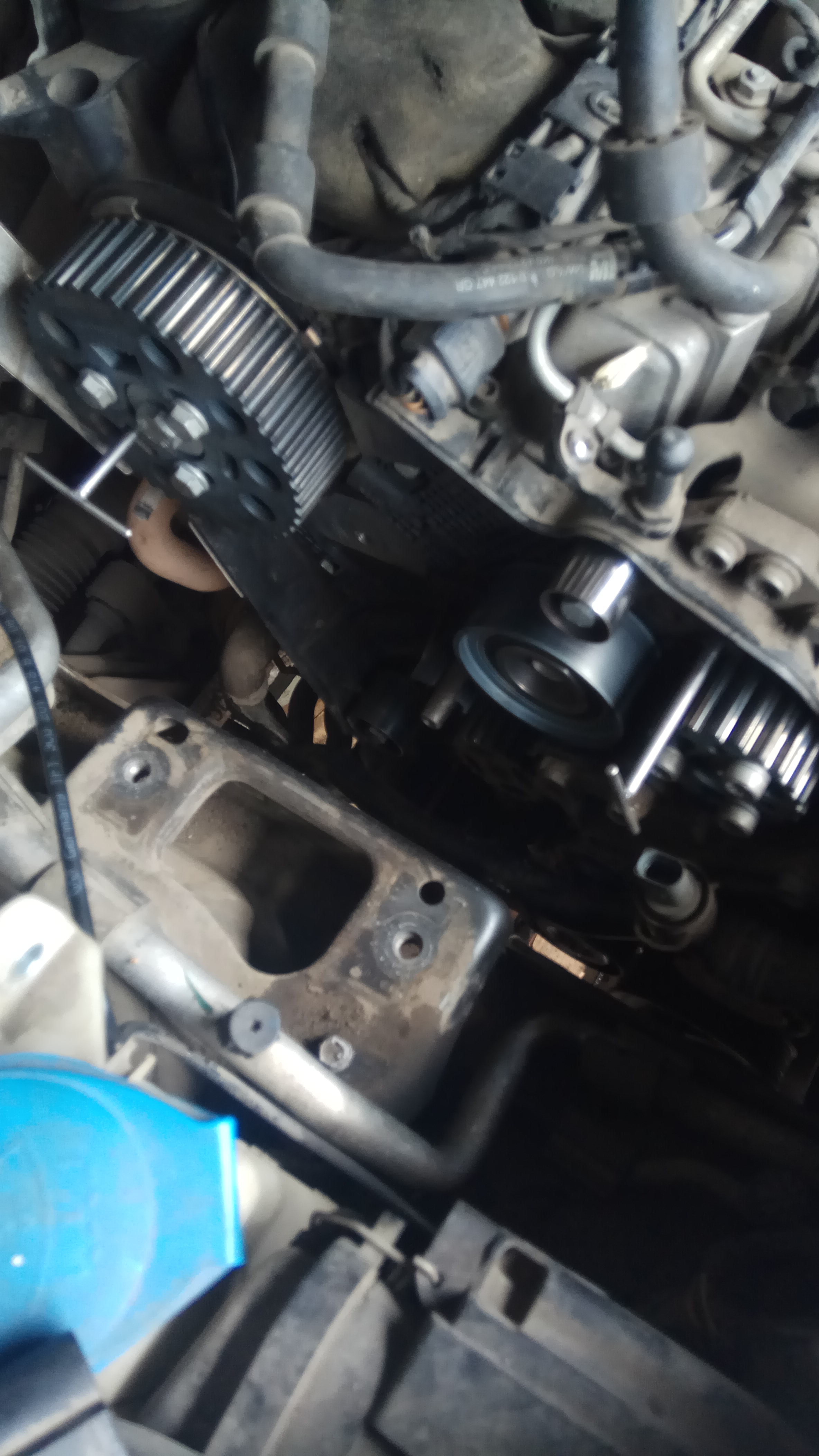

Сообщение andrei7077 » 28 июл 2019, 17:59

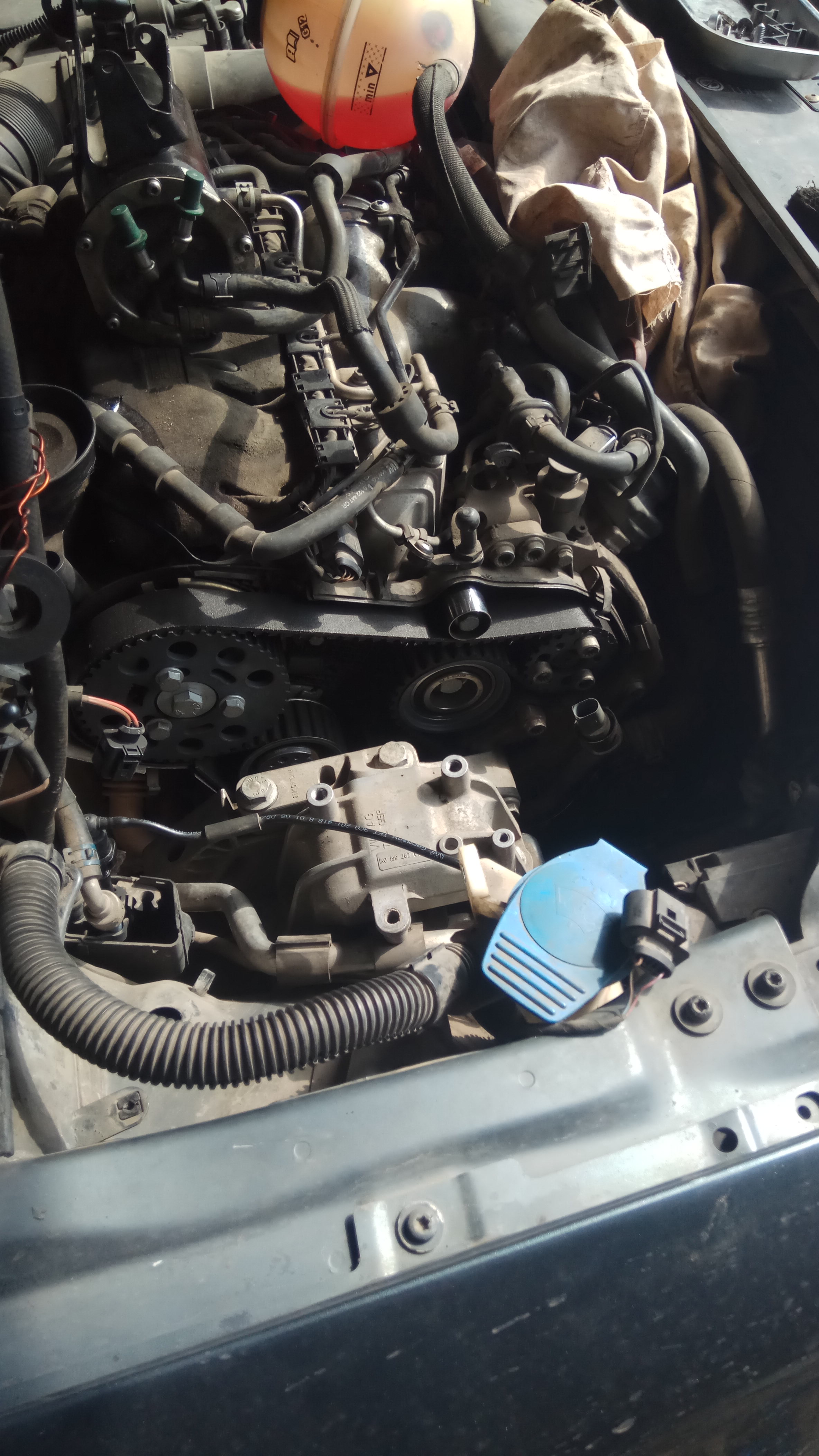

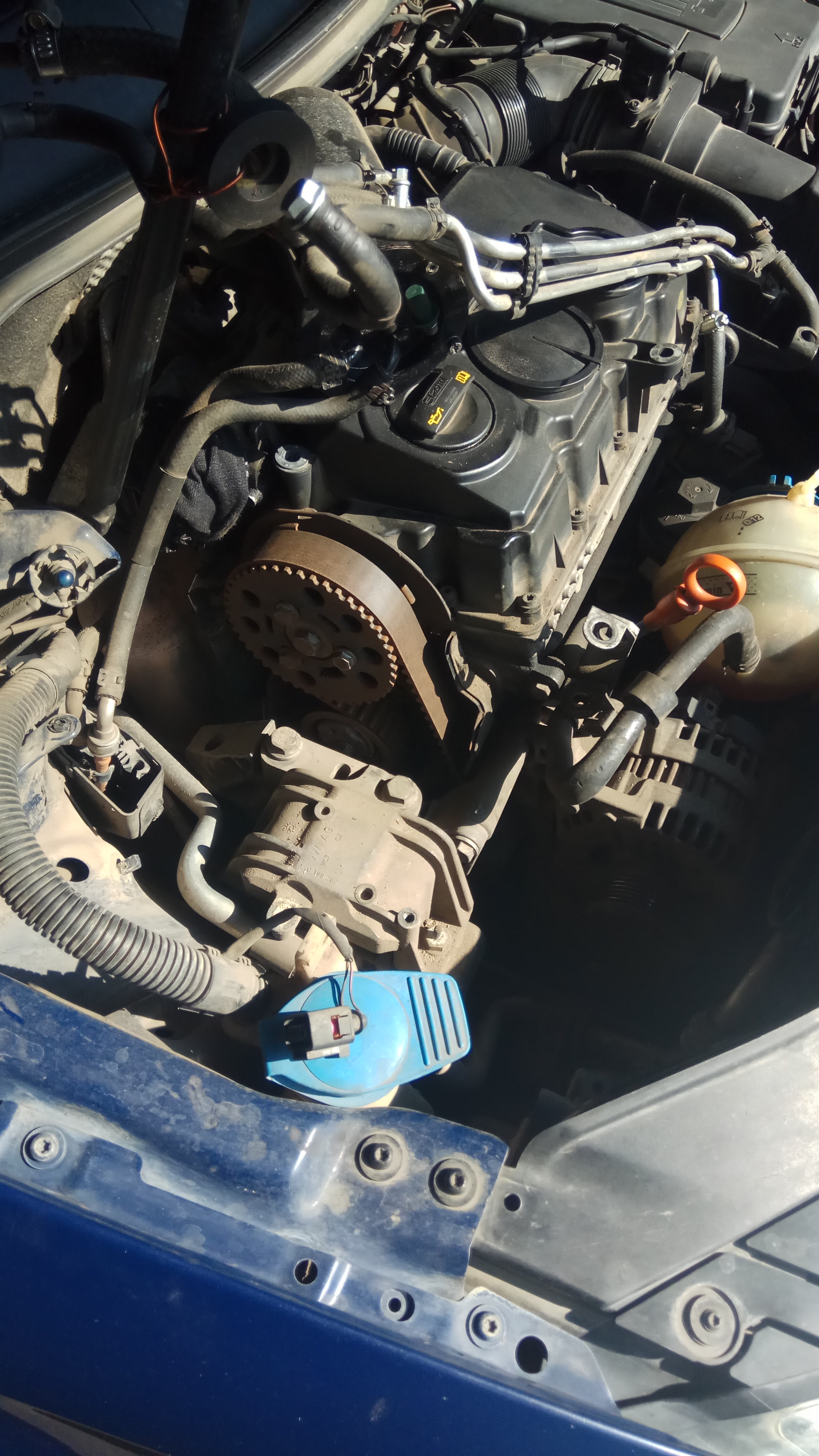

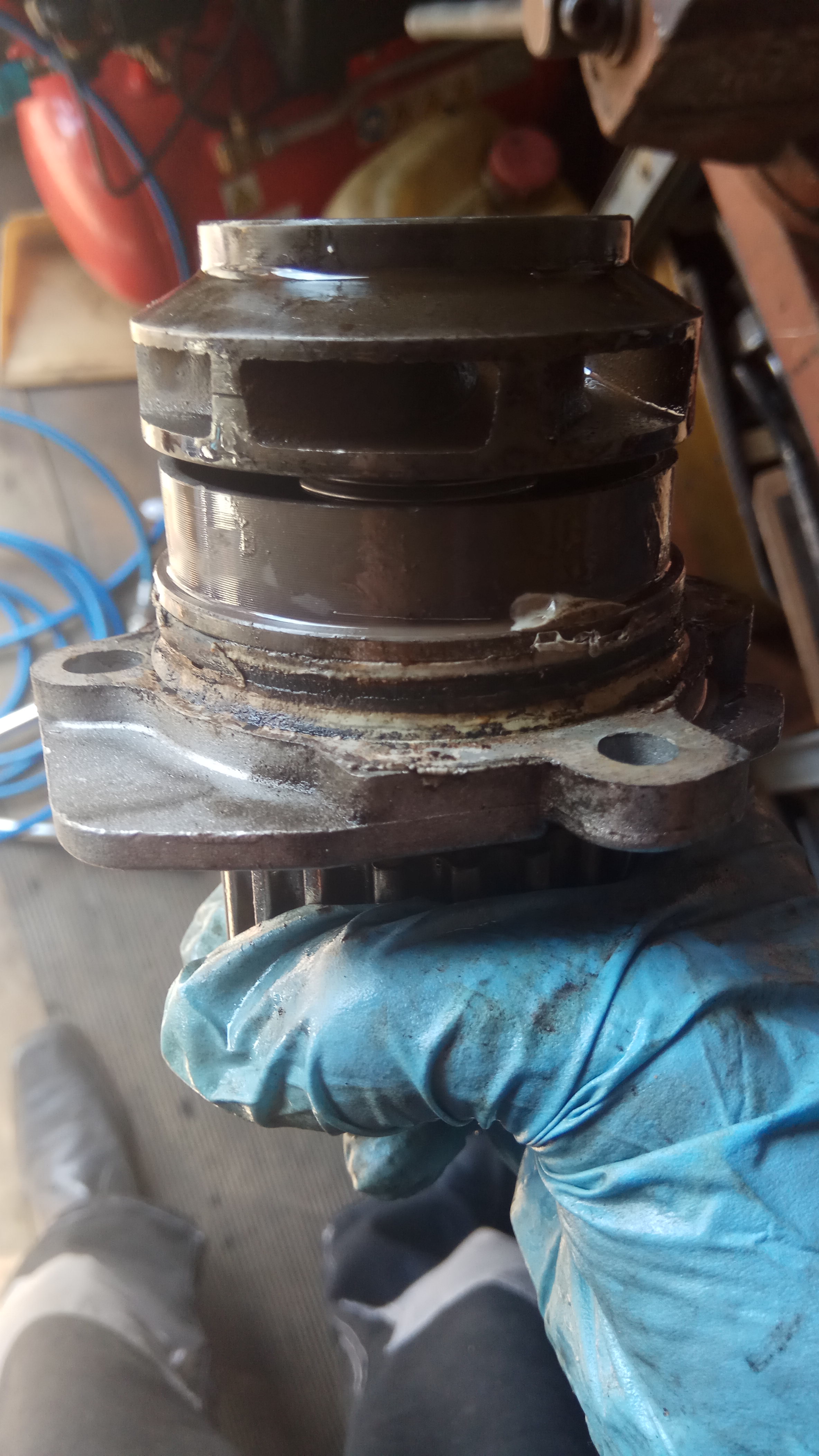

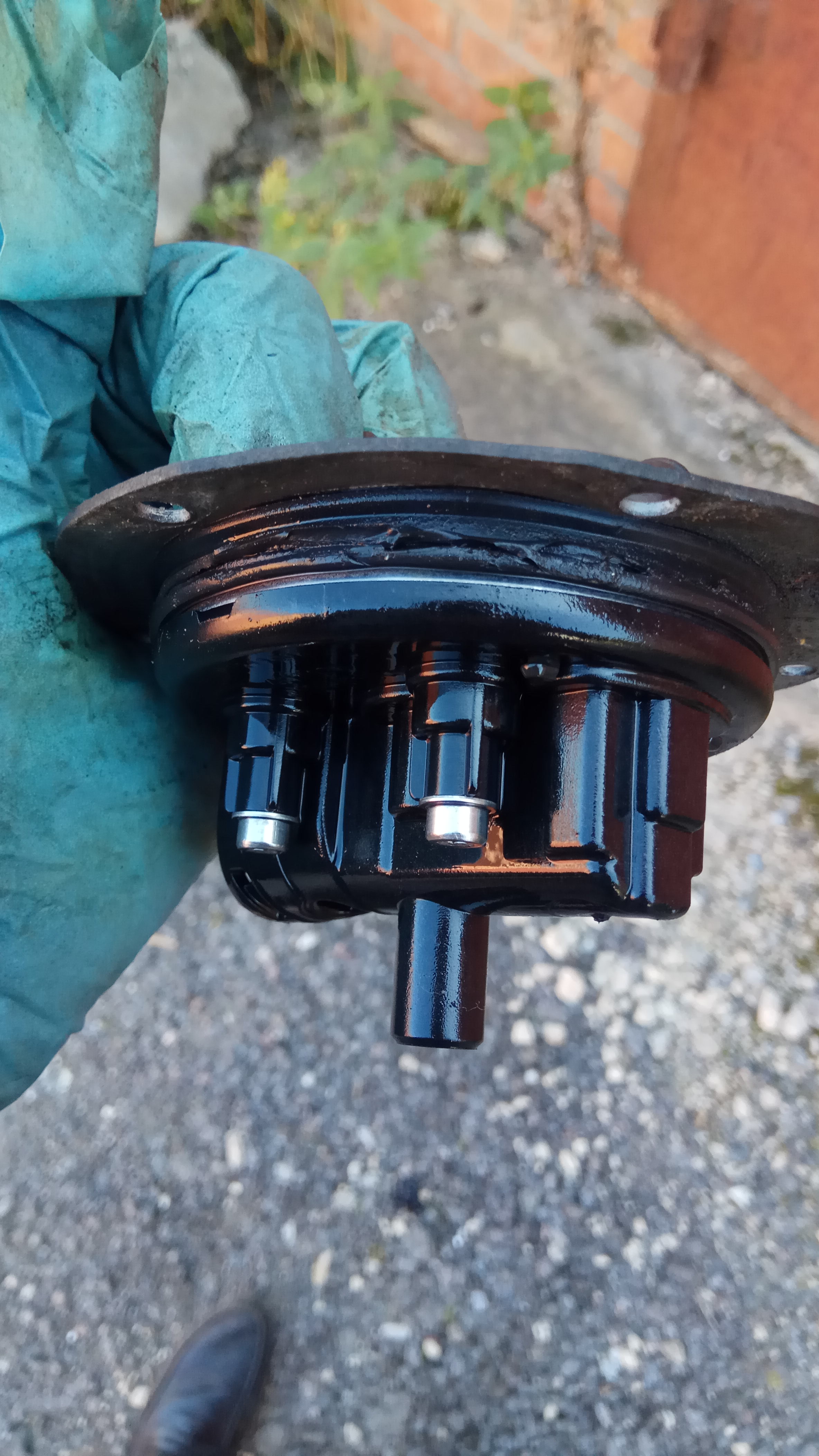

Сегодня потрудились. 2.0 ВМР , поменяли все шпильки , ролики , ремень, помпу и антифриз , натяжитель ремня и сам ремень генератора

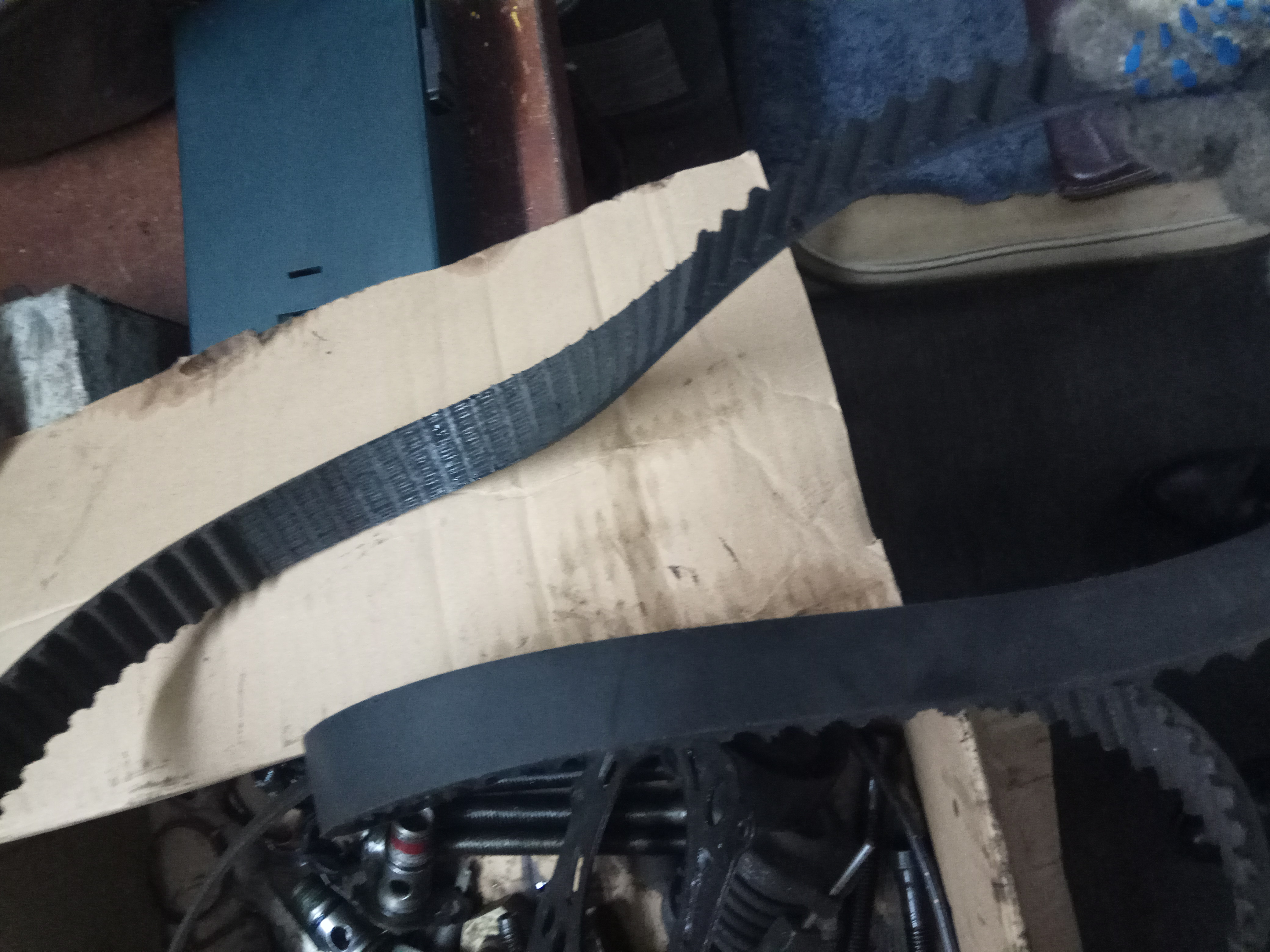

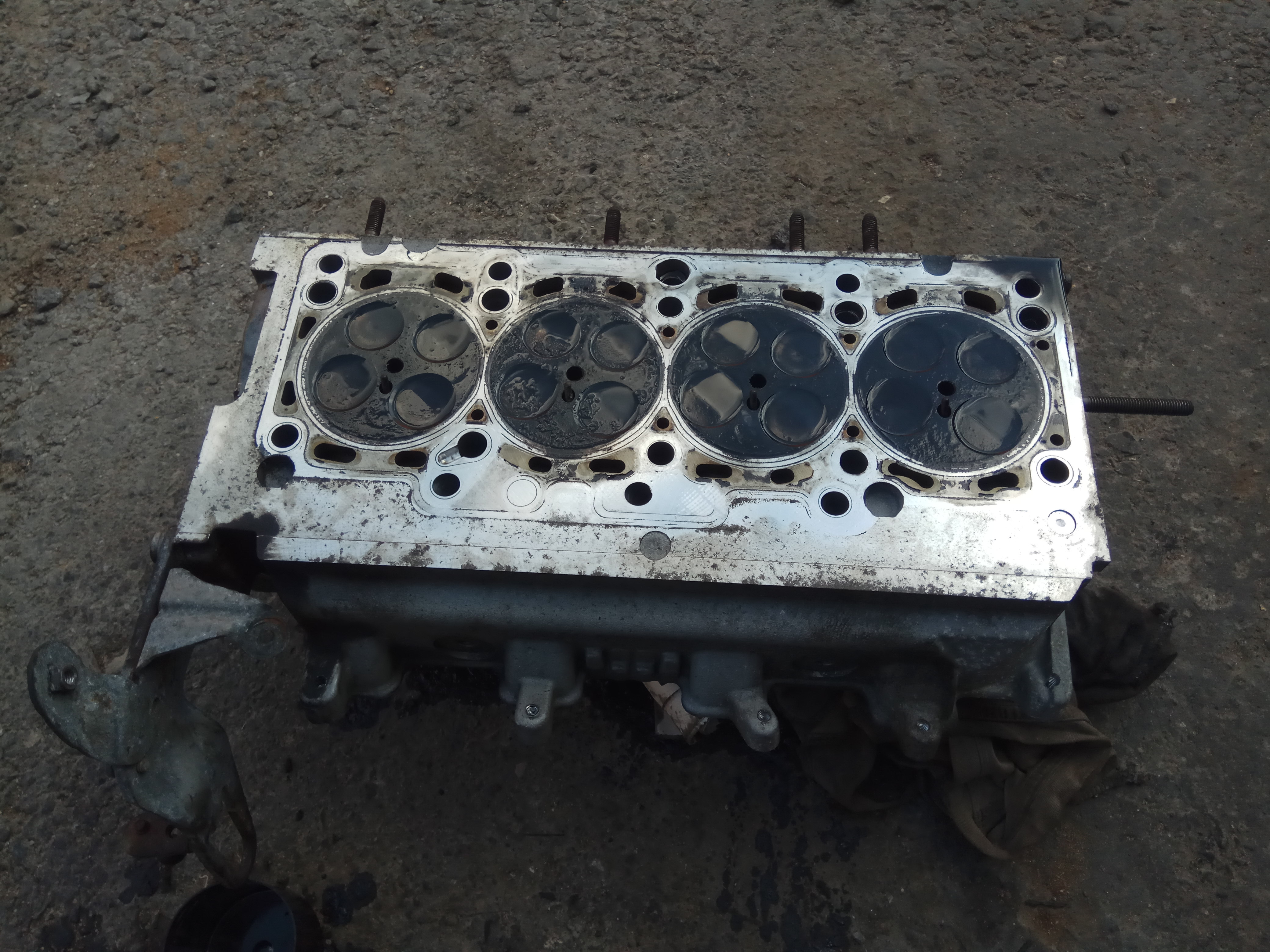

Сообщение andrei7077 » 12 сен 2019, 11:55

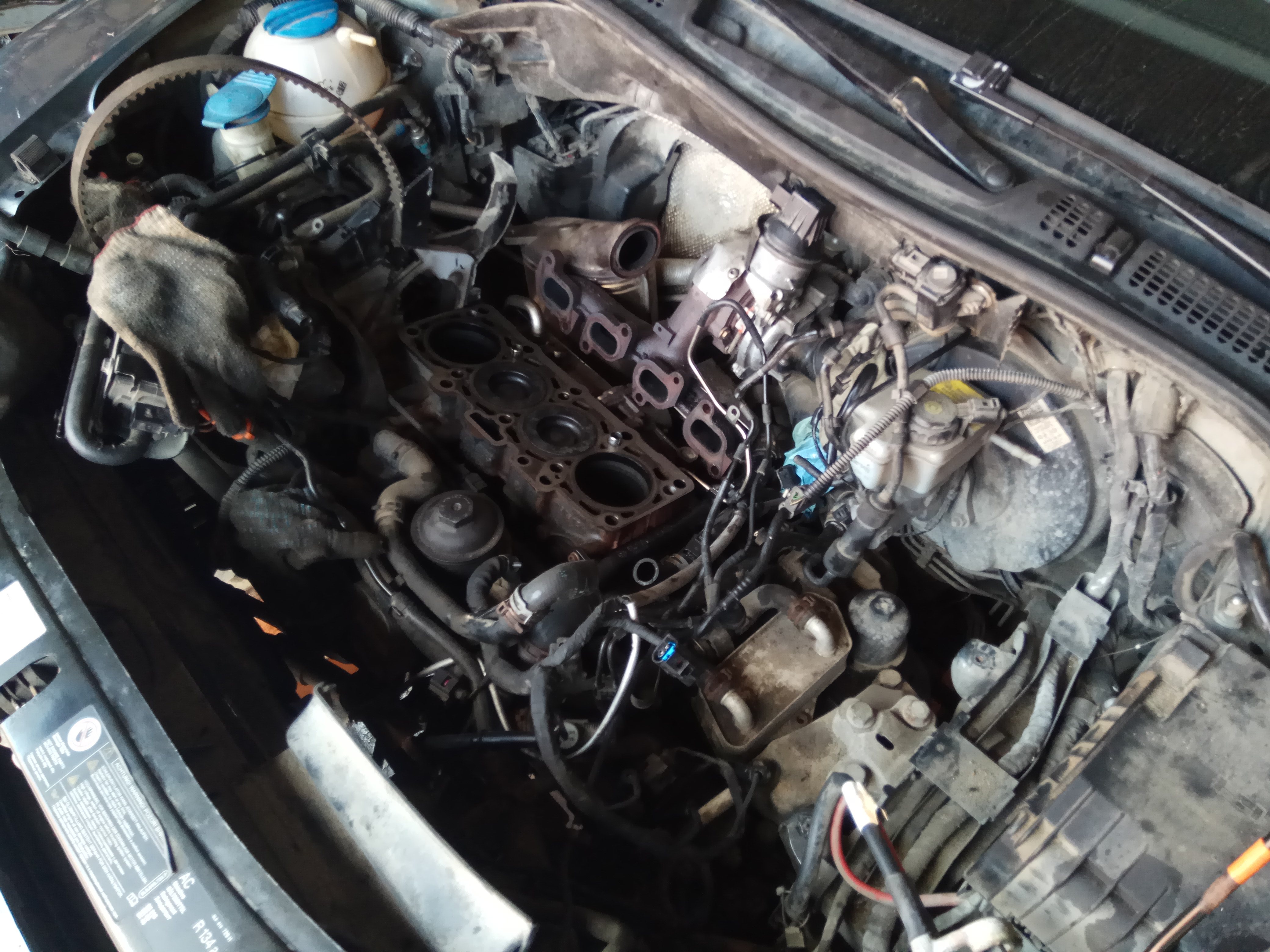

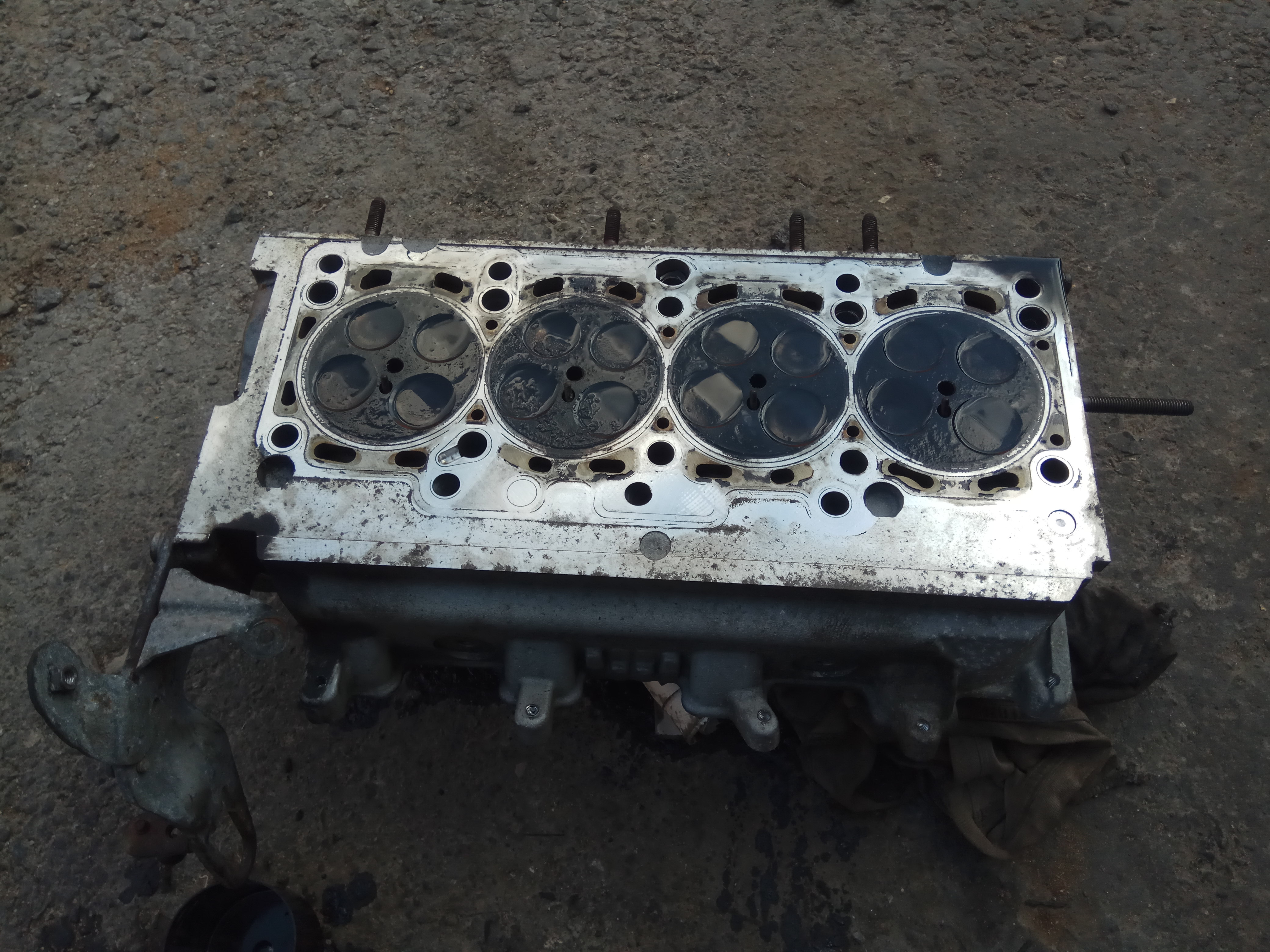

Вот что бывает , когда кривые руки меняют топливный фильтр . Солярка - ремень генератора - звезда коленвала - поршни забивают клапаны в ГБЦ

Сообщение kondratva » 13 сен 2019, 09:55
andrei7077
Привет из колхоза)) Там обычно распредвалы на выброс, клапана могу даже целыми остаться
kondratva
Сообщения: 550
Зарегистрирован: 03 авг 2014, 17:06
Re: Замена ремня ГРМ
Сообщение andrei7077 » 13 сен 2019, 10:07
kondratva
Там может - погнуть клапана , пробить гидрики, сломать рокера , свернуть шестерни на валах . А что там обычно - это кому как повезет

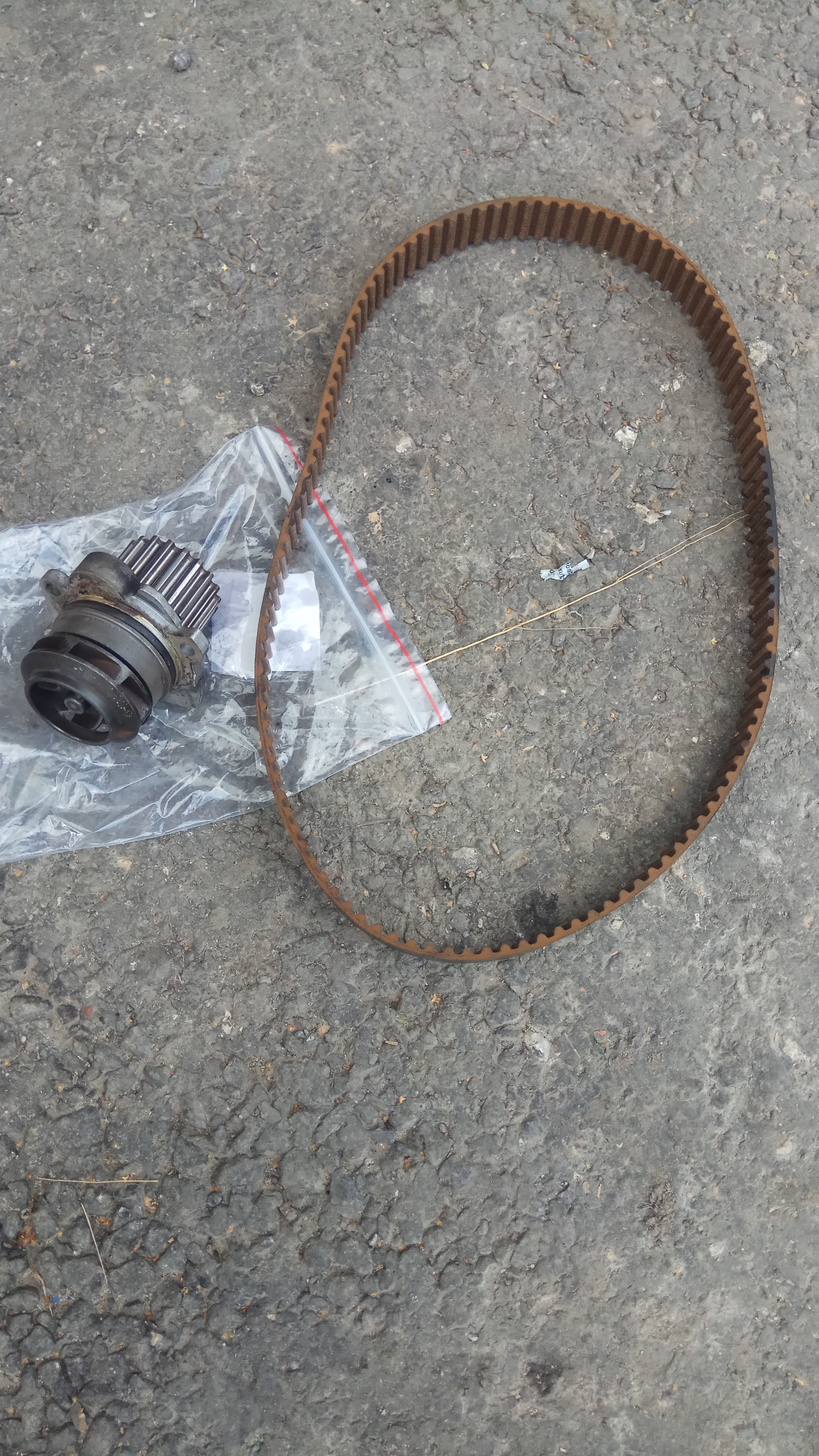

Сообщение andrei7077 » 29 июл 2020, 08:15
Вот что бывает , если менять ГРМ, но не менять помпу
andrei7077
Сообщения: 3374
Сообщение serg001 » 31 июл 2020, 02:10
andrei7077золотые слова... от фото аж мороз по коже....
