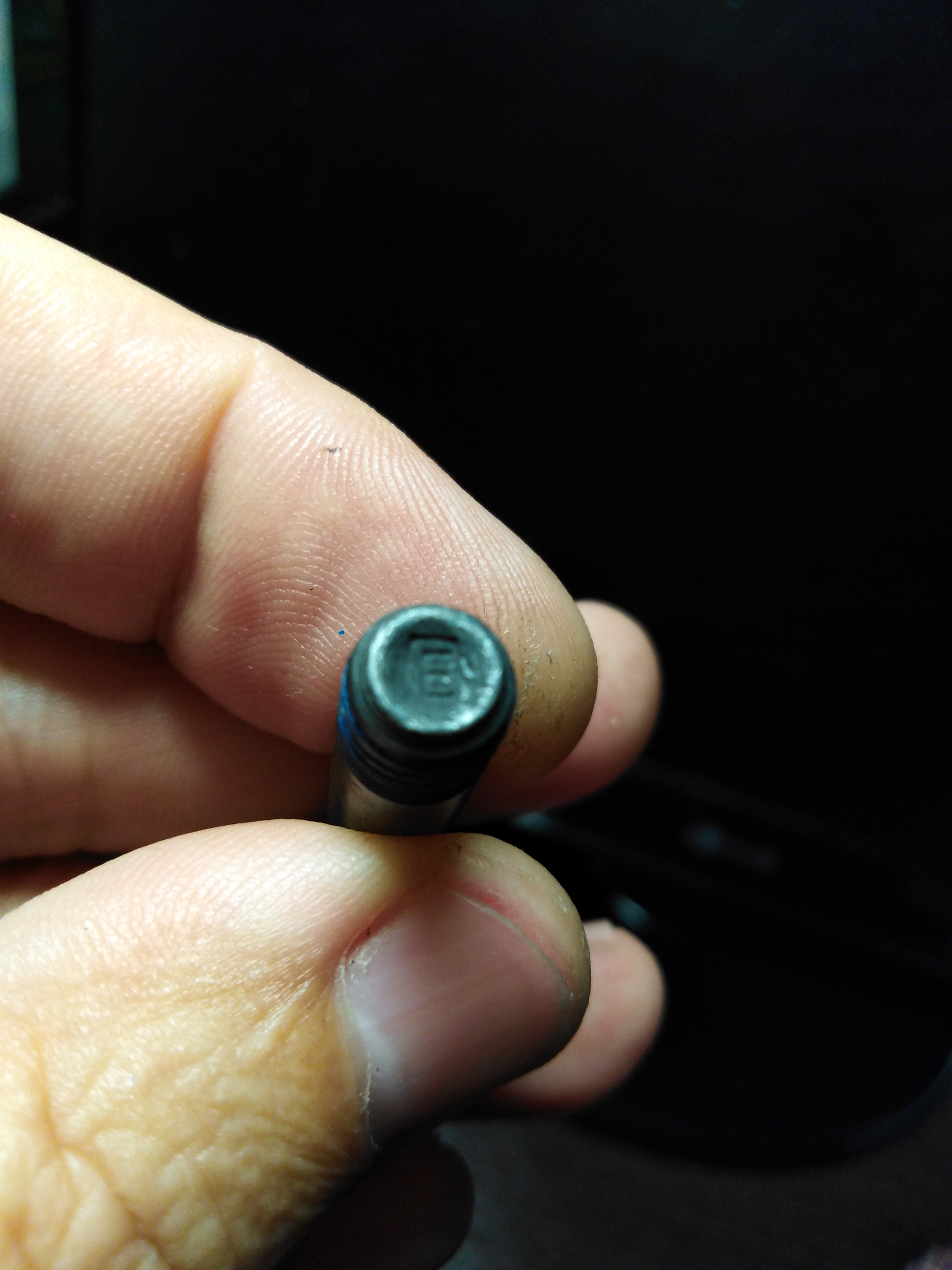

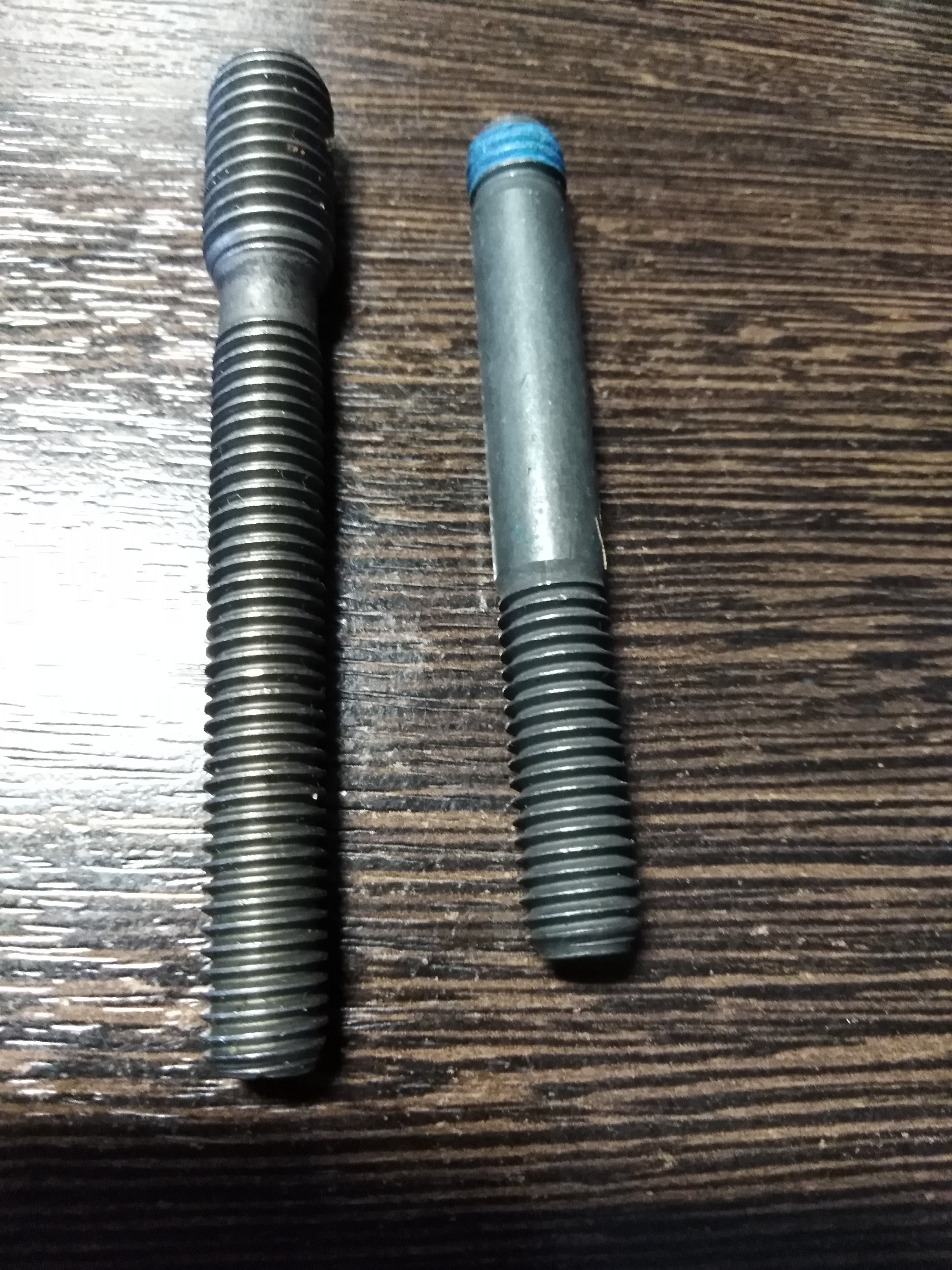

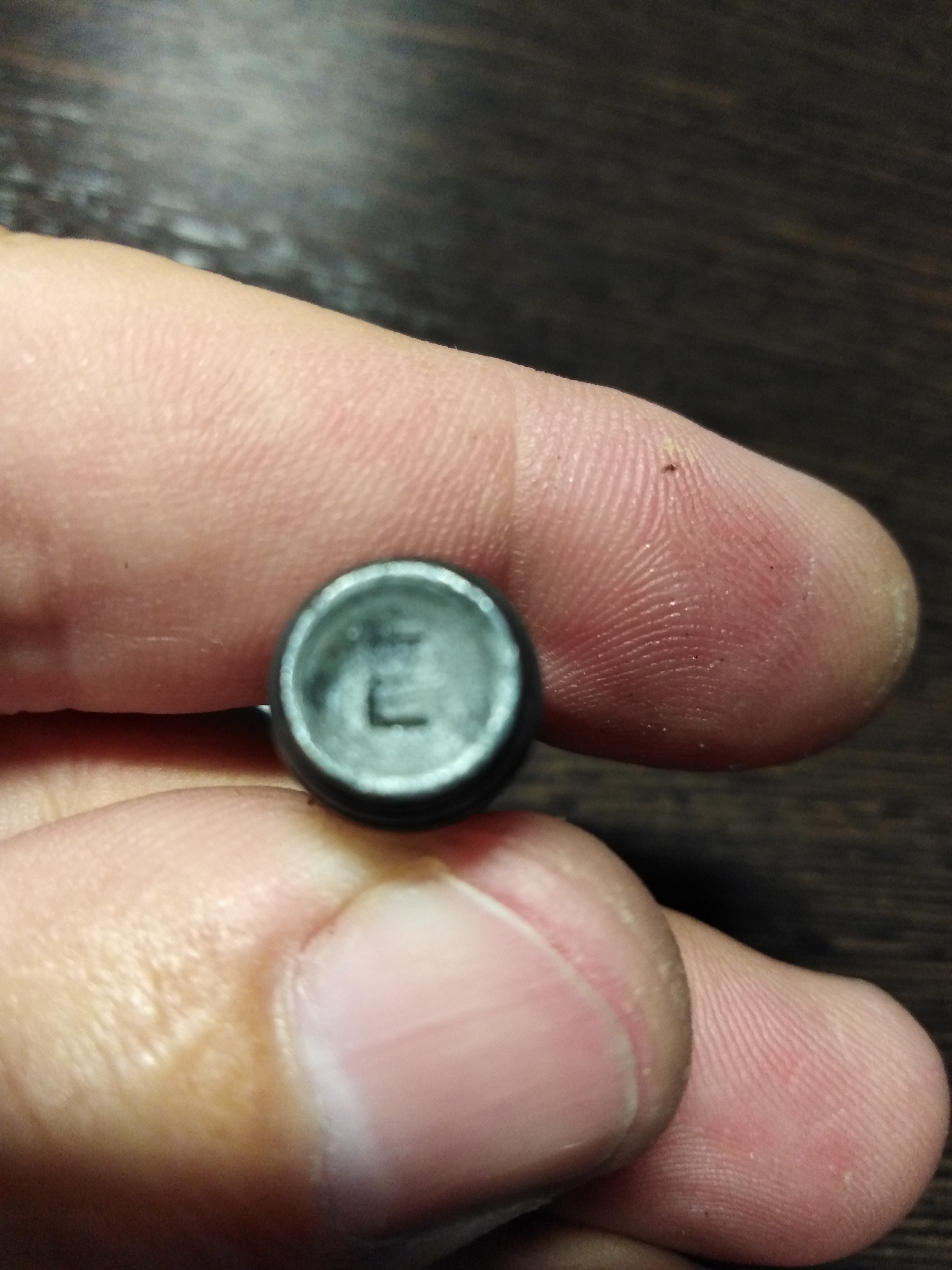

Сообщение Юра Криков » 21 сен 2020, 16:11
andrei7077 писал(а):При замене ремня ГРМ с использованием комплекта Континенталь обращайте внимание на шпильку натяжного ролика . Если она черного цвета и с торца нету отметки в виде буквы V , такую шпильку не ставьте . Она не каленая и лопается через пару тысяч км пробега .лучше купите оригинальную
Андрей привет.
Ставил вот такой комплект - viewtopic.php?f=49&t=268&start=525#p706512
Первая замена. Шпильки(обе) не менял. На вид качественные, резьба нарезана красиво.
На обоих шпильках есть буква Е, либо Ш -
При следуещей замене ГРМа заменю шпильки.
Сообщения: 17702
Re: Замена ремня ГРМ
Сообщение andrei7077 » 21 сен 2020, 20:57
Юр привет . Она самая , вот ее смело ставь . Это и есть оригинальная качественная шпилька
andrei7077
Сообщения: 3374
Сообщение Юра Криков » 21 сен 2020, 22:10
andrei7077 писал(а):Юр привет . Она самая , вот ее смело ставь . Это и есть оригинальная качественная шпилька
Понял, спасиб.
