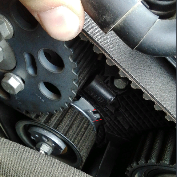

Сообщение Monk0306 » 13 янв 2021, 11:50
Нужно было снять ремень ГРМ(не для его замены),и обнаружил что он был не дотянут,если смотреть по шкале затяжки на самом ролике,ну ок думаю,буду ставить натяну как должно быть.Вообщем все сделал что нужно было по мотору,выставил фиксаторы,ВМТ и т.д,затянул гайку,прокрутил все несколько оборов двигателя,вставил фиксаторы,все ок.Запустил двигатель,поработал несколько минут,заглушил,посмотрел на натяжку на ролике,немного совсем,ушла как бы в сторону перетяжки,ну ок думаю,по шкале затяжки в допуске,потом прогрел больше,смотрю ушла в перетяг по шкале.Но синх по РВ и КВ не ушла.
Вообщем,думал накосячил,снял все,переделал,пересмотрел кучу видео ,все одно и тоже,выставил верно.Запустил,прогрелась,опять в перетяг ушла.
Почитал что пишут что от нагрева как бы уходит в перетяг,а на холодну становится как надо,постояла машина холодная где-то часов 15,смотрю ничего не изменилось.Ремень powergrip,менялся 40к назад,что ето за ерунда,ролик хлам или что? двигатель бмп

Re: Замена ремня ГРМ
Сообщение oowoo » 13 янв 2021, 17:42
Monk0306 писал(а):кучу видео ,все одно и тоже
ГРМ ставят по видео, дожились блин. В Эльзе чёрным по белому написано ставить ремень + натягивать на холодную, тепловыми расширениями пренебречь..... в процессе работы допускается отклонение натяжителя в зависимости от степени нагрева двигателя
Monk0306 писал(а):Почитал что пишут что от нагрева как бы уходит в перетяг,а на холодну становится как надо,постояла машина холодная где-то часов 15,смотрю ничего не изменилось
дерни мотор стартером или заведи на несколько секунд - натяжитель станет в своё первоначальное положение

Сообщение Monk0306 » 13 янв 2021, 21:05
ну так посмотрел видео,может чего то не так делаю,мало ли.
Натяжитель на место не стает,заводил,смотрел
Сообщение х806хр » 13 янв 2021, 22:42
Monk0306
Если ставили натяжитель на холодную и метки все совпали, думаю у Вас всё впорядке не мешайте авто работать
Сообщение oowoo » 14 янв 2021, 11:41
Monk0306 писал(а):Натяжитель на место не стает,заводил,смотрел
у себя когда ставлю ремень ГРМ обычно немного перетягиваю. После первого пробного запуска на 5-10 секунд ремень равномерно растягивается и натяжитель встаёт туда где должен быть. Вычислено методом тыка конкретно на своём моторе BKP

Сообщение Monk0306 » 15 янв 2021, 01:21
ну я наверно попробую еще раз сделать, чуток не дотянуть ремень до метки,при нагреве должен стать на метку.Думаю чтоб не оборвало шпильку,если будет перетянут
щас вот так Изображение фото не мое,прост нарисовал как есть

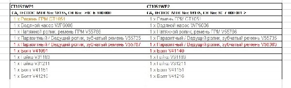

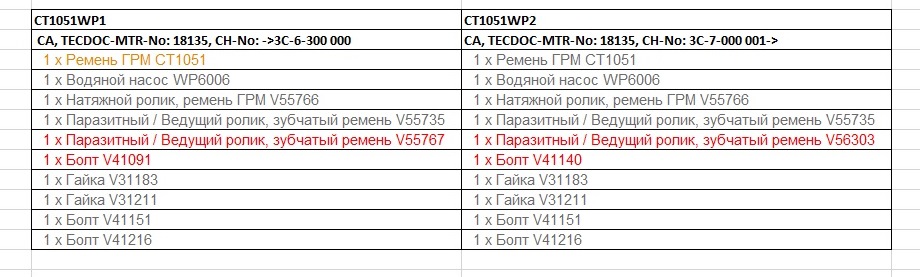

Подбираю комплект ГРМ для своей машины. В прошлый раз помпу не менял. Решил взять Контитеч. Зашел к ним на сайт, у них для BKP 2 кода для разных номеров шасси.
Комплекты отличаются роликами. Таблицу добавил. Как определить номер шасси я что то не пойму?
И еще, брать ли сразу утолщенную шпильку, или нет в этом смысла?
DJI

Сообщение boss181 » 20 май 2021, 13:46
Посмотреть на вин код и будет понятно.

Сообщение DJI » 21 май 2021, 11:27
boss181 писал(а):Посмотреть на вин код и будет понятно.
Я правильно понимаю, что вместо "-" в моем винкоде просто буква?
