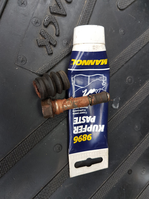

Хочу свои пять копеек внести. Не давно столкнулся что все заднее колесо в тормозной жидкости. Купил ремкомплект резинок, почитав форум перед этим. готов был что резинки умерли просто. Но при разборе выяснилось что предыдущий хозяин видимо пытался вдавить все таки поршень при замене колодок. Вдавливал каким-то конусом/съемником, да так лихо что проколол поршень :shock: . Заварил он его не качественно, вот он у меня по шву и побежал.
Читайте матчасть как говорил мой мастер.

я направляющие медной мажу. Идет специально для этого. Продается почти в любом автомагазе.

Медная тоже сохнет, направляйки потом выбивают.
