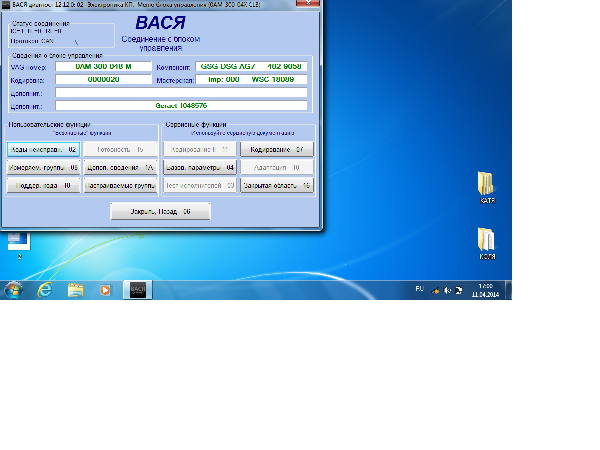

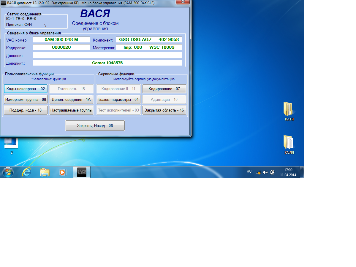

Сообщение SparXXX » 11 апр 2014, 21:29
а вот и прошивочка

Сообщение wer455 » 13 апр 2014, 21:42
поменял по акции на таллинском (СПб), ну и прошивка. Разница налицо! Машинка пошла мягче, разгон тоже гуд, но переход на 3ю все равно в полной мере не исправился. Лучше чем было, но пинки (теперь пиночки) после разогрева остались. Но на мой взгляд прогресс налицо :)
