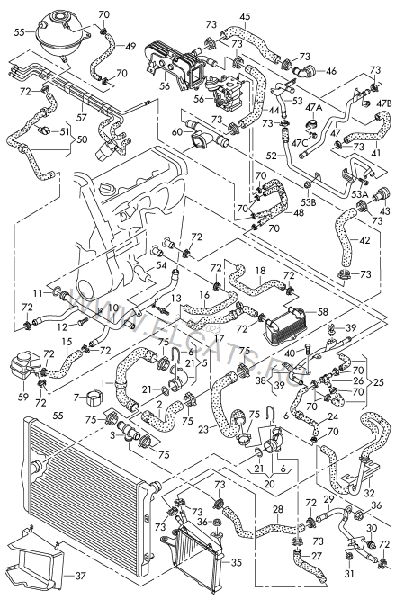

Привет. Скорее всего Юра имел ввиду манжету под номером 21.
На своём боливаре раз 6 сдергивал патрубок с радиатора, манжету не менял. Патрубок стянуть-поставить проблемно; силиконовая смазка в помощь. На какой то раз замучившись стягивать вместо тройника 3 (см.фото) в разрез шланга воткнул трубку на два хомута, теперь слить антифриз гораздо проще.

oowoo писал(а):Скорее всего Юра имел ввиду манжету под номером 21
Угу.
Я менял при каждой замене антика)
