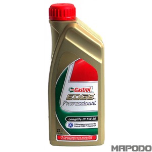

Uranus писал(а):Господа, подскажите пожалуйста по поводу масла для дизеля. У меня двигатель 1.9 TDI BLS пробег 160 т., т.к. в моем городе тяжело найти нормальное масло. Крупных производителей (Castrol, Mobil 1 и т.д.) из-за большого количества подделок в центрах замены масла их не советуют. Общался с мастером у ОД, но даже насчет качества масла которое они льют есть большие сомнения. Поэтому я остановился на PETRO-CANADA EUROPE SYNTHETIC 5W-40, но у него спецификация 502.00/505.00/505.01, а мне нужно лить 504.00/507.00. Что мне делать, продолжать лить PETRO-CANADA или искать дальше нормальное масло с нужной спецификацией?
у меня такой же авто.у тебя сажевый стоит и 5в40 не лить,а только 5в30 с 507 допуском. в Курске есть магазин Метро там купи кастрол эдже 5в30.я там беру,уже 50тыс проехал-все гут...жора масла нет ваще.меняй через 8-10 тыс и фильтра тоже,но топливный можно и через раз...
Про кастрол и мобил мне многие посоветовали забыть, т.к. даже у ОД не редки случаи с некачественным маслом. На PETRO-CANADA остановился только из-за их качества, но у них нет нужного мне допуска(507). Не хочется лить в движок всякую гадость, а нормально масло найти сложно. Вот и возник вопрос насколько этот допуск принципиален.

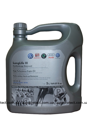

hamanaptra писал(а):Всем привет! Такой вопрос. Какое масло вы льете в двигатель? Диллер рекомендует кастрол но какой именно я пока не знаю. 2006г.в. FSI 2.0 Типтроник. Посоветуйте народ плз. Заранее благодарю.
заливал CASTROL для фольцев, а недавно решил залить оригинал LongLife III мотор шепчет . если позволяет карман лучше не экспериментировать
